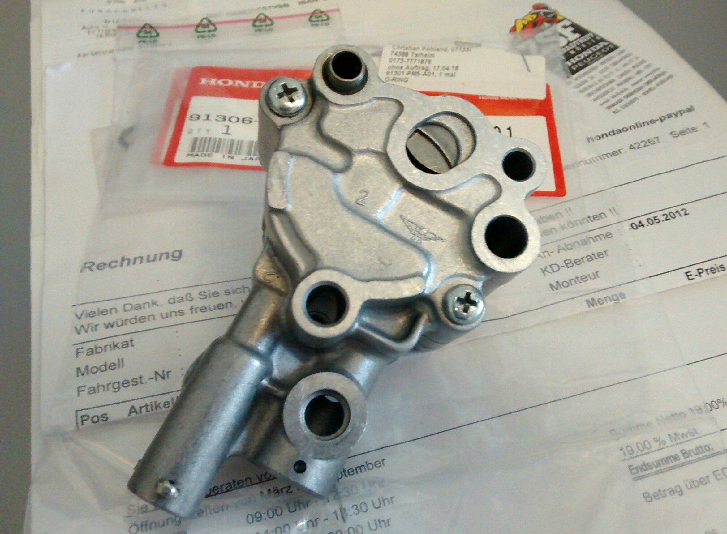

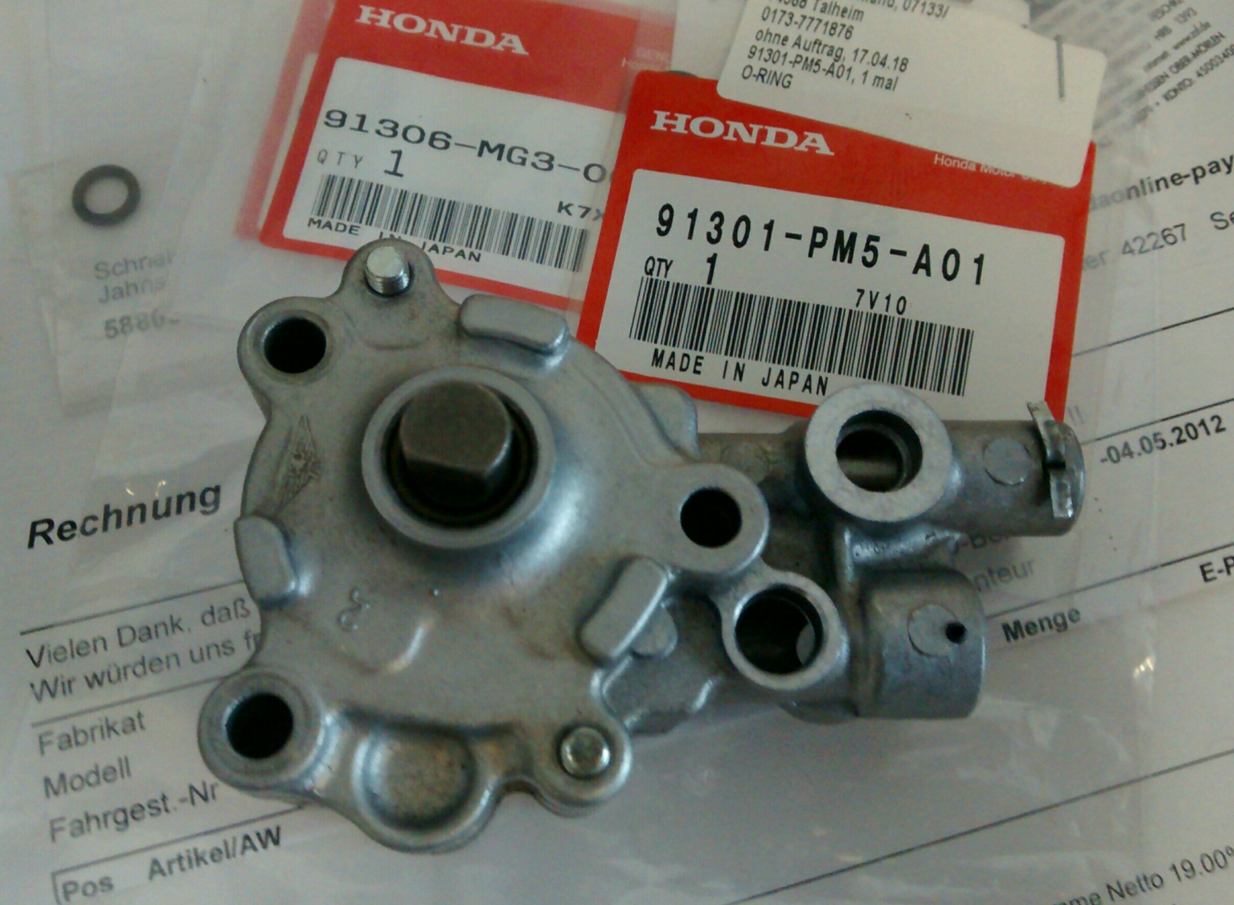

Guten morgen,
ich geh auf Nummer sicher und tausche alles, Pumpe und die drei O-Ringe. Ich werd vorher am besten eine Druckmessung bei warmem Öl machen, dann weiß ich wie es mit dem Öldruck vorher/nachher aussieht. Da ich ja eine Manometer mit passender Hohlschraube aus dem XR-Forum hab, bietet sich das jetzt an wenn ich sowieso vorhab, die Pumpe zu erneuern.
Beiträge: 5469
Re: Ölstand sackt ab, Rücklaufventil hängt?
chris1383 hat geschrieben: Sa 14. Apr 2018, 20:24 Hab mir gerade eine Pumpe bei Ebay gekauft, ist sogar neu, lag nur ein paar Jahre unbenutzt (es ist die 15100MY6670)
Es ist eine 1993er RD02.
Ich mach das so, Dichtung besorgen, wenn die Pumpe da ist probier ich das so dass ich nicht das ganze Öl ablassen muss. Domi schräg legen, muss ich mal an der Wand der Tiefgarage probieren. Vom schrauben her traue ich mir das zu. Bei meiner damaligen XR600 hatte ich mal die Kupplung erneuert, das ging relativ einfach.
Dichtmasse Dirko HT hab ich noch hier, evtl brauch ich das für die Gummiübergänge am Kabel?
Wenn es soweit ist muss ich euch noch um Rat fragen, was ich beim Einbau der neuen Pumpe beachten muss (Vorfüllen mit Öl?)
Schaue Dir die Pumpe genau an. Ich habe schon ein Reinfall erlebt mit einer CDI (new, old Stock) :!: :roll:

Mach ich Andi, wenn das Teil da ist mach ich ein Foto

Eine Frage an die Ölstands-Experten:
Ist es normal dass der Ölstand im Rahmentank bei ca 2000 U/min steigt, und bei Leerlaufdrehzahl abfällt? Geht bei meiner Domi zwischen halb und unter viertel am Messstab, sinkt also im Leerlauf ab.
Die neue Pumpe ist noch nicht drin.
Beiträge: 4889
Ja, genau dies ist ebenfalls ein Zeichen für zunehmenden Pumpenverschleiss. Dieser beschriebene Effekt steigert sich mit zunehmender Öltemperatur.
Probiere das Verhalten mal bei kaltem (bis 30-40 Grad) und bei warmem Öl. Der Unterschied ist gewaltig.
Dies wäre bei einer völlig intakten Pumpe gar nicht bis (bei sehr hohen Öltemperaturen) nur minimal der Fall.
Beiträge: 4889
Betreff Einbau der neuen Pumpe; da hätte ich noch einiges für dich (wenn du das denn möchtest) zum beachten.
