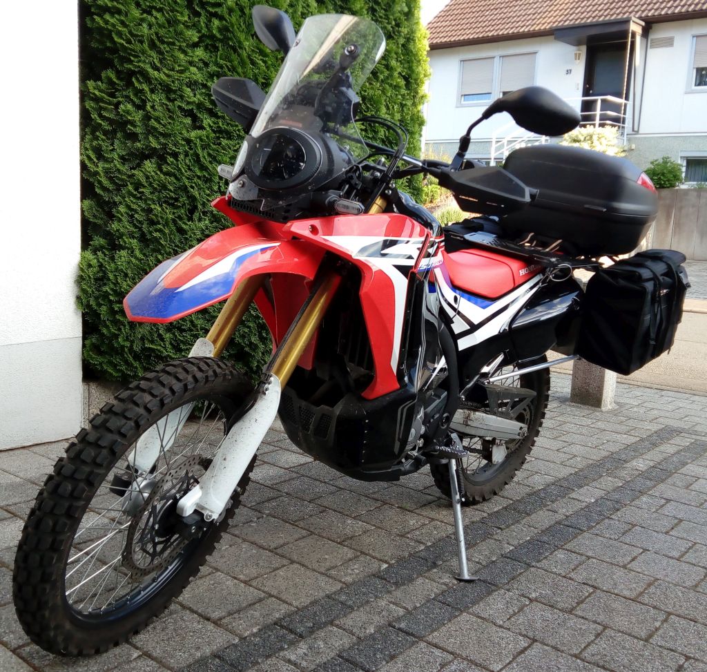

Just in Time wurde auch der neue Gepäckträger mit Kofferhaltern fertig.
Die Lösung ist noch ein wenig "quick and dirty" und da wird nach dem Urlaub nochmal die Flex in Aktion treten.
Die einfache Edelstahl Konstruktion braucht nur eine Quertrebe. Der Träger ist an den Punkten des Kennzeichenhalters mit aufgeschraubt. Dafür bekam der Plastedeckel 4 Löcher, damit man an die Gewinde ran kam. 4 Alustützen wurden zugeschnitten und angeschrägt, damit die Konstruktion etwas über den Bürzel hinaus ragt.
Die Träger selbst kommen von Givi und waren für 30 € samt Schlösschen im Internet in der Bucht zu haben.
Eigentlich braucht man die nicht zwingend, aber so sind die Flanken etwas steifer.
Ausschnitte auf dem Topdeck und den Seiten werden noch folgen, aber das kommt dann nach den ersten Erfahrungen.

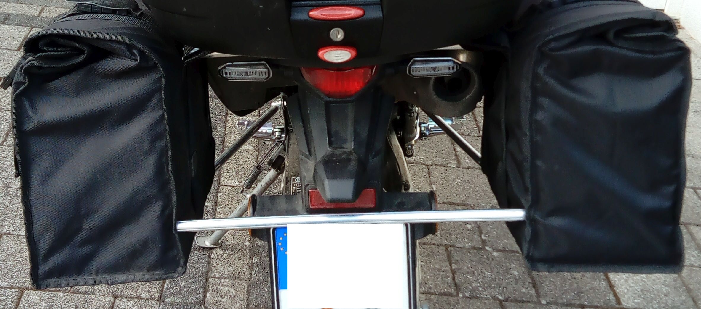

Bei den Taschen weit hinten hatte ich durch den effektiv zu geringen Abstand zum Auspuff mit einem thermischen Problem hierdurch gerechnet. Im Landstraßenbetrieb war kein nennenswertes Problem aufgetreten.
Nach der längeren Vollgasetappe vom Treffen nach Hause über die Autobahn war in unmittelbarer Auspuffnähe die Tasche nur ein bischen wellig geworden. Der Abgas-Strahl hingegen hatte (im markierten Berreich) gegen Ende der Fahrt den unbenutzten Befestigungsgurt der Satteltasche aufgeschmolzen und getrennt.
Merke: Abgasstrahl ist relevanter als Auspuffnähe!

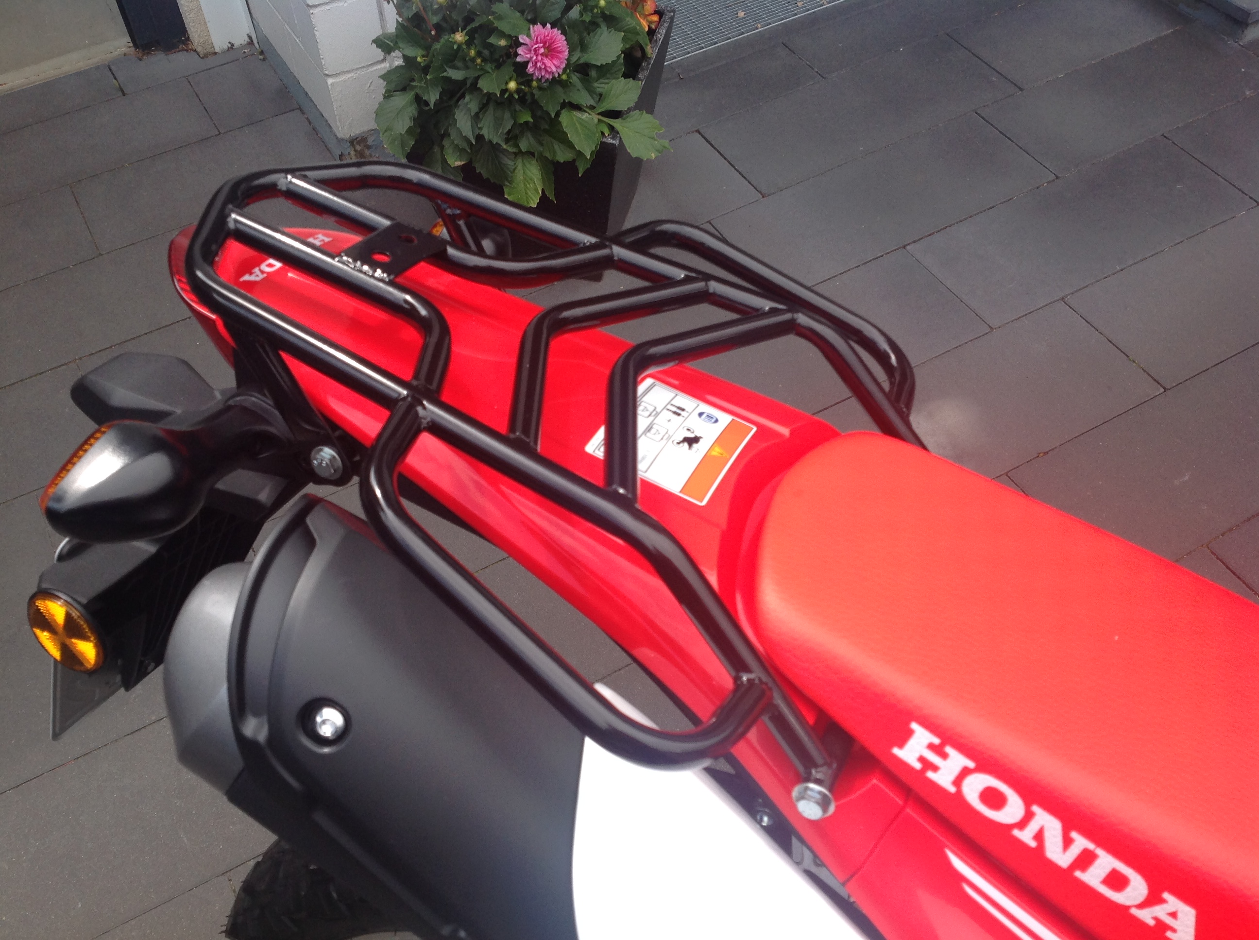

Moin! Magst Du mal Fotos von dem Gepäckträger ohne Tasche einstellen? Ich überlege noch, ob ich meinen B&B-Träger tausche... . Danke und Grüäzi Rote Zora

Ich plädiere für den:
Kommt aus Bangkok, 3Tage per DHL-Express, Zoll bei Übergabe in bar zu zahlen

Andreas_NRW hat geschrieben: Do 5. Jul 2018, 20:06 Ich plädiere für den:
Der sieht richtig gut aus, würde ich auch bevorzugen. :D

So sieht es bepackt aus.
OK, Zelt und der Schlafsack werden gerade noch durch einen Helm simuliert.
Da wird es langsam voller :-)
