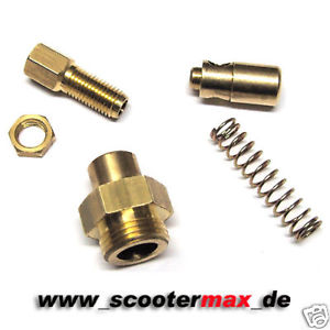

Parofa hat geschrieben: Fr 10. Aug 2018, 16:00 Moin, wenns um Ersatz geht kann ich die hier empfehlen, habe ich bei mir eingebaut und funktioniert einwandfrei! (hat mich damals ewig gebraucht das zu finden)
http://www.scootermax.de/product_info.p ... eihin.html
Den Tip von "Parofa" kann man nur empfehlen. Das Gewinde ist, wie in der Beschreibung zu lesen, ein M12x1 und passt somit pefekt.
https://www.ebay.de/itm/Choke-Seilzug-U ... 2204268216
Mit 9,90 € liegt das Teil preislich auch weit unter den 30,- $ von https://www.steadengineering.com/KLR650 ... B-0002.htm
Gruß RD
