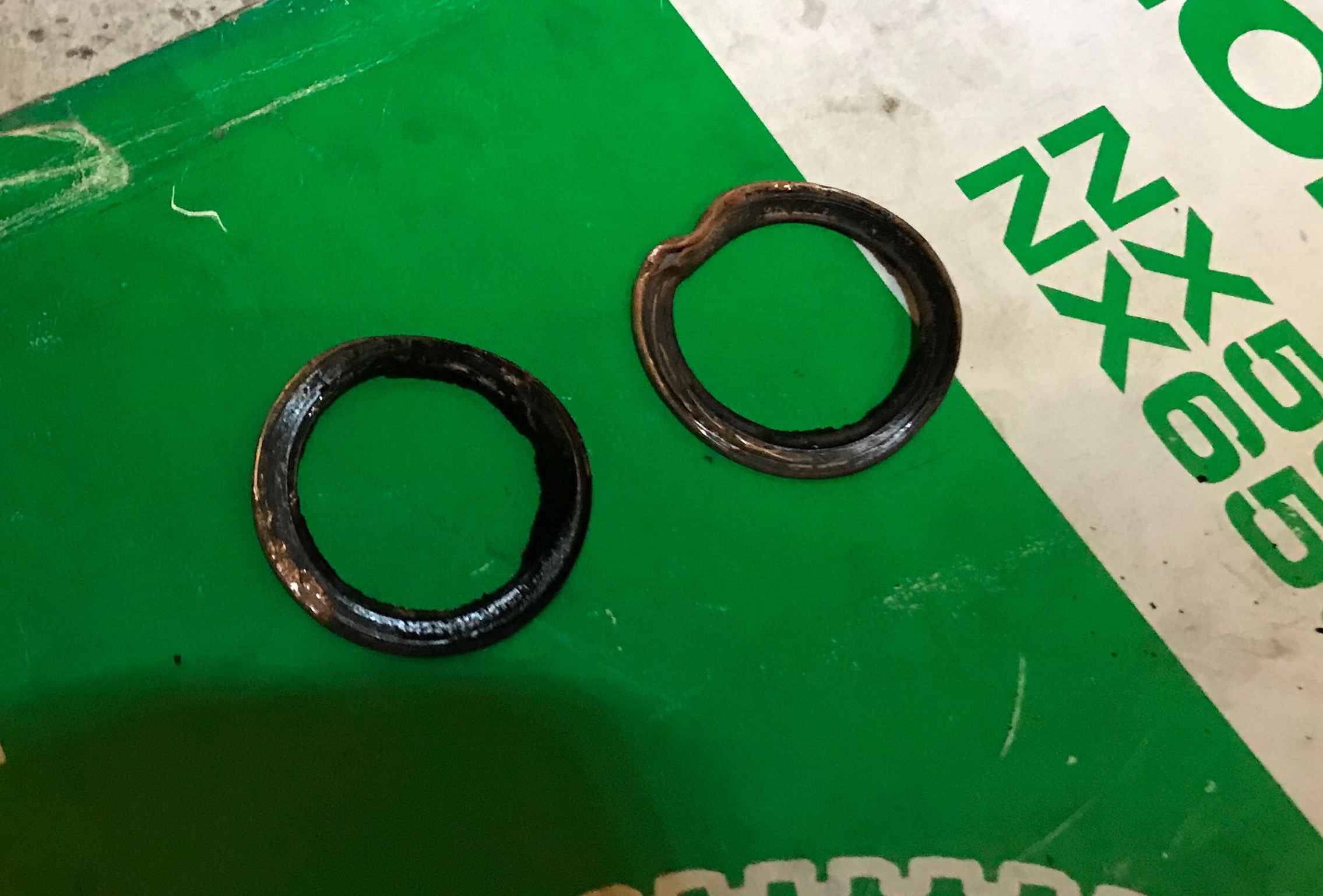

Ich habe dann mal an den vermeintlichen Dichtungen mit einem „Madenzieher“ rumgebrokelt.
Und siehe da...
Ihr hattet recht.
Ihr seid wirklich ein kompetenter Haufen.
Und siehe da...
Ihr hattet recht.

Ich sollte meine Krümmerdichtungen am Zylinder wechseln.
Habe diese bei Polo gekauft ( 40 / 31,5 / 4 mm )
Habe einiges über zu grosse gelesen, darum bevor ich die Krümmer abbaue wollte ich fragen ob diese Grösse passt ?
Danke
Gruss Gian
Danke
Gruss Gian

Habs geschafft, die neuen von Polo sind passgenau.
Die Alten heraus zu bekommen war nicht einfach.
