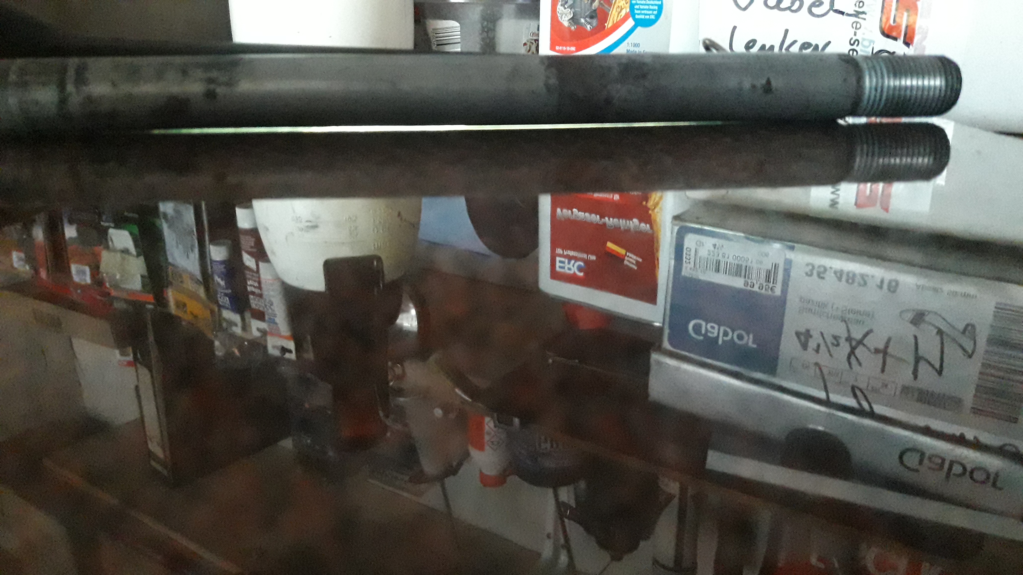

dieCobra hat geschrieben: Di 29. Jan 2019, 19:19
steffen hat geschrieben: Mo 28. Jan 2019, 11:22
dieCobra hat geschrieben: Mo 28. Jan 2019, 09:43 Km weiß ich nicht, habe ich im Konvolut gekauft.
Kannst Du mal ein Foto machen?
Mich interessiert, ob die auch solche Laufspuren hat wie meine.
So, hier die Fotos.
Aufgelegt auf die Granitplatte. Laufrillen hat die Achse keine. Lass Dich aber nicht von dem großen Lichtspalt täuschen, es spiegelt sich.
0,2 mm habe ich nicht drunter bekommen, nur 0,14 mm.
Danach habe die Achse anderweitig nochmals vermessen.

Ok, der Schlag scheint nicht problematisch zu sein. Ich wollte nur ausschließen, dass eine krumme Steckachse für Unwuchten am Hinterrad sorgen könnte.

Glaubt mir bitte nicht, daß eine Granitplatte topfeben ist. Da ich beruflich mit dem G'lumb zu tun hab, würde ich eher einem Brett trauen.

Habs mit einem Haarlineal geprüft. Ich glaube 0,002mm sind ganz zufriedenstellend.

steffen hat geschrieben: So 27. Jan 2019, 22:35... Laut Honda liegt das Verschleißmaß bereits bei 0,2mm Abweichung. ...
Die Ermittlung ist doch auch gar nicht nötig bzw. erheblich bei 2/1000 mm, bzw. auf alle Fälle innerhalb der Toleranz. Zugegeben spielt aber auch die Oberflächenbeschaffenheit eine nicht unwesentliche Rolle, meine ich. Also erst recht bei so einem Toleranzbereich. Abgesehen davon erscheint mir Hondas Angabe (2/10 mm - Tolleranz) für eine Steckachse - bei einer Domi - schon sehr ambitioniert. Honda halt! :mrgreen:

Die oben beschriebenen 0,002 kann man mit einem Haarlineal
eh nicht zuverlässig messen bzw. prüfen.
Die Achse habe ich mit der Uhr vermessen.
Die Granitplatte hat, So sorry, 0,02 mm. Hab ich mit der Fühllehre unterm Haarlineal geschoben bekommen.
