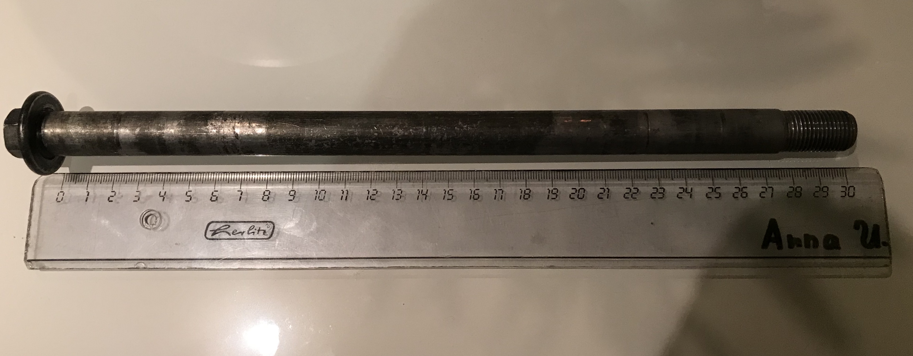

So sieht das Teil aus: Länge der Welle = 30 cm.
Mit Kopf sind es 31 cm.
Durchmesser = 15 mm.

Du meinst das Lineal?Andreas_NRW hat geschrieben: So 27. Jan 2019, 20:19 @Steffen: Off Topic aber weiß Deine Tochter das Du Ihr Werkzeug benutzt?![]()
Da steht aber „Anna U.“ drauf. Wenn, dann ist es Annas Werkzeug. Und das darf ich benutzen.

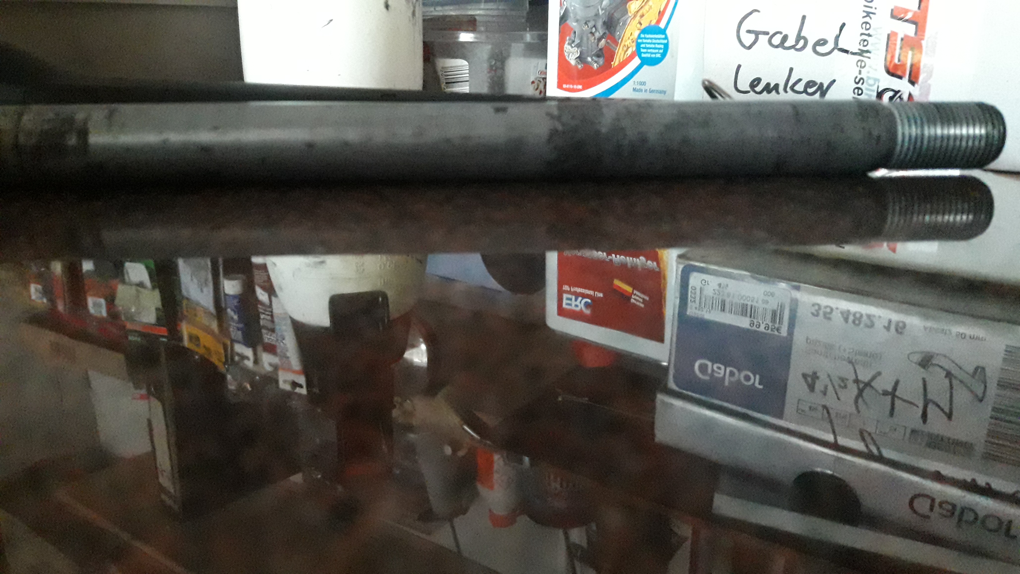

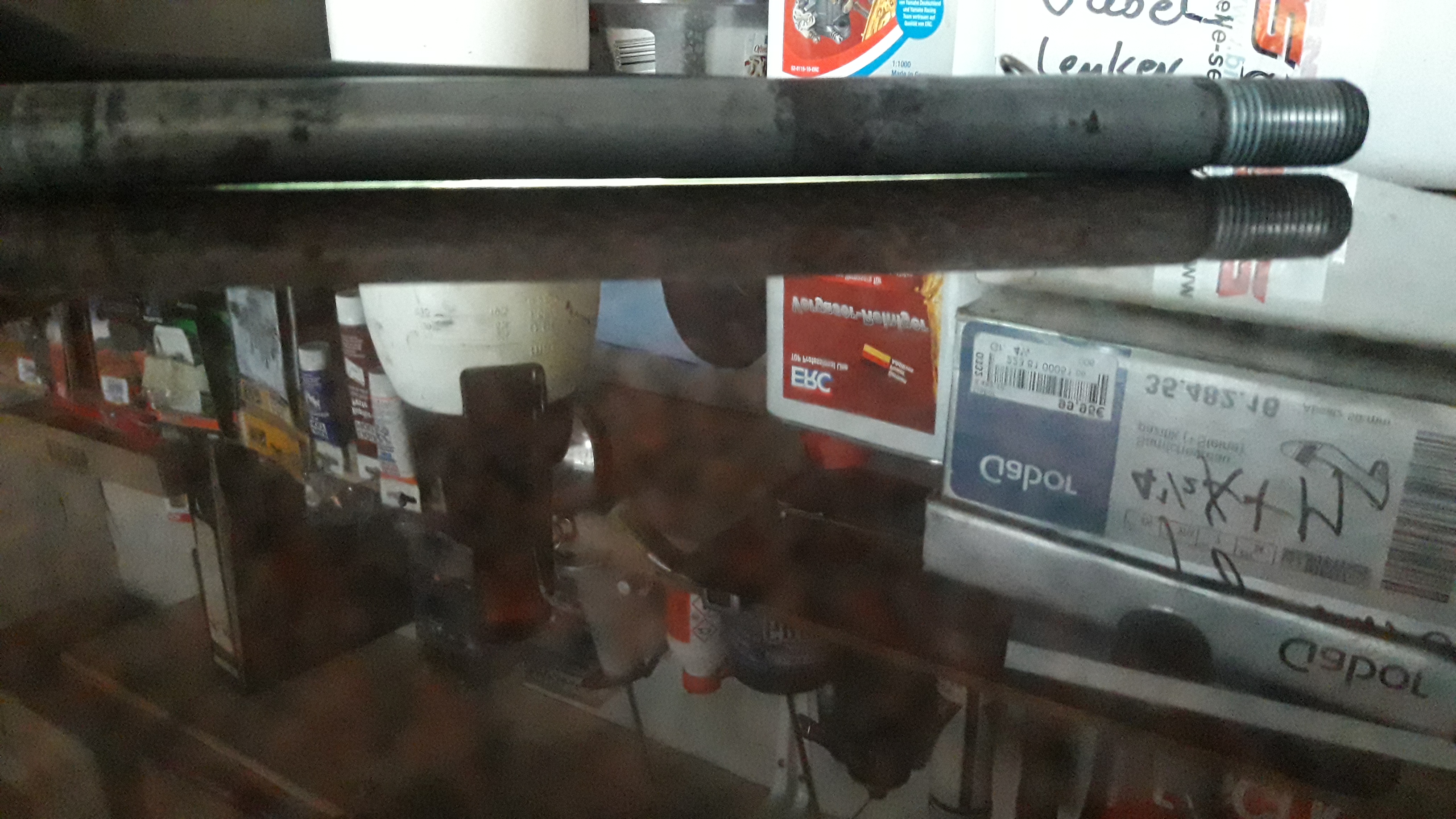

Ich wollte sie erst in die Bohrmaschine am Bohrständer einspannen und langsam laufen lassen. Da hätte ich sehen können, ob sie rund läuft oder eine Unwucht hat. Aber das Bohrfutter unserer größten Bohrmaschine geht nicht weit genug auf. Daher habe ich die Steckachse auf einer ebenen glatten Glasfläche langsam hin und herbewegt. Und an manchen Stellen kann ich in der Mitte einen kleinen Spalt sehen. Außerdem bekomme ich zwei Blatt Papier durch (drei habe ich nicht probiert). An anderer Stelle wiederum nicht.
Das gleiche habe ich übrigens auch mit der Schwingenachse gemacht. Die ist gerade. Bei der kann ich keine Unwucht feststellen.

Außerdem zeigt die Welle diverse Laufspuren. Zwei feine Rillen sind auf meinem Foto gut sichtbar. Und fühlen tut man die auch.

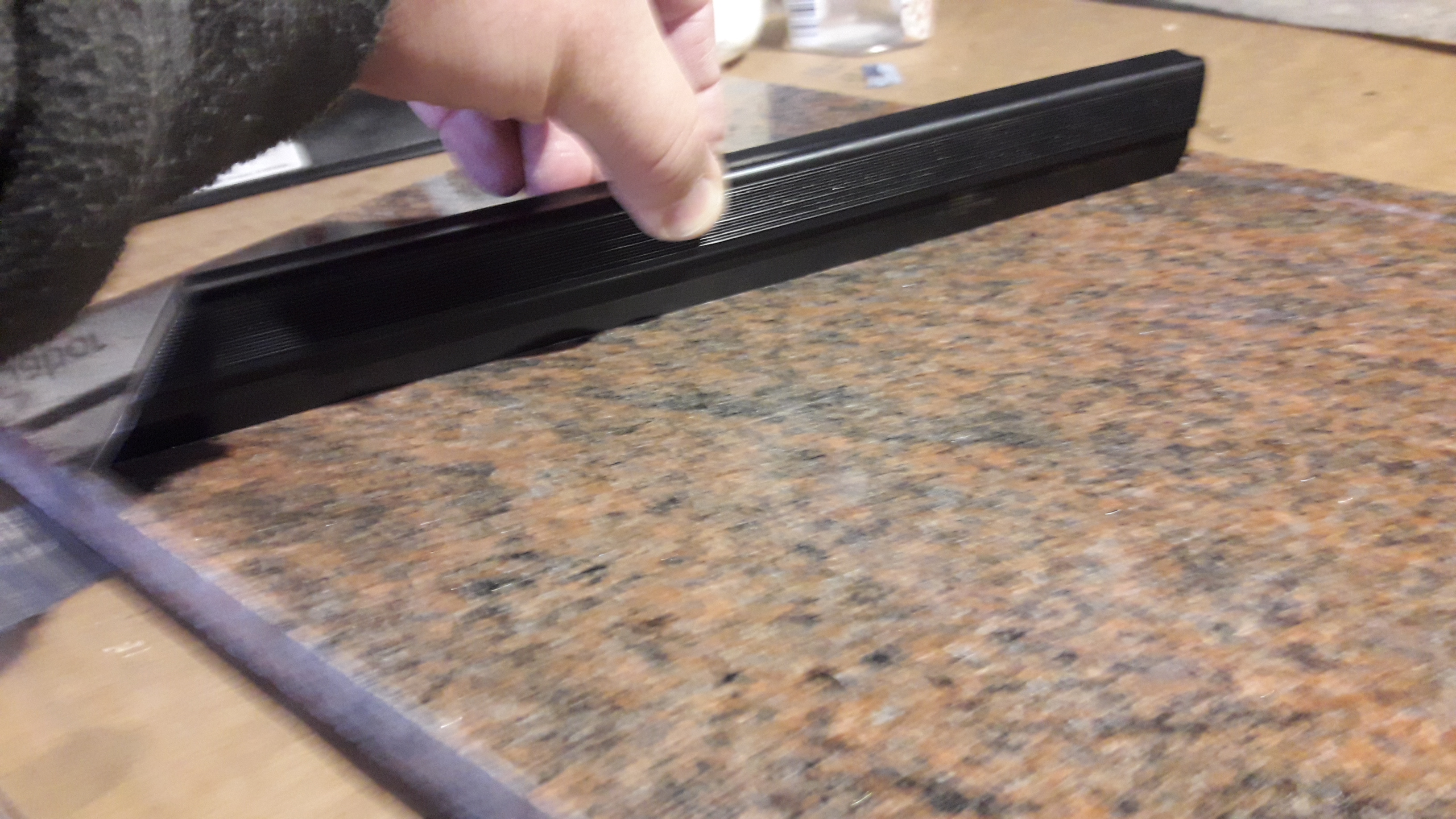

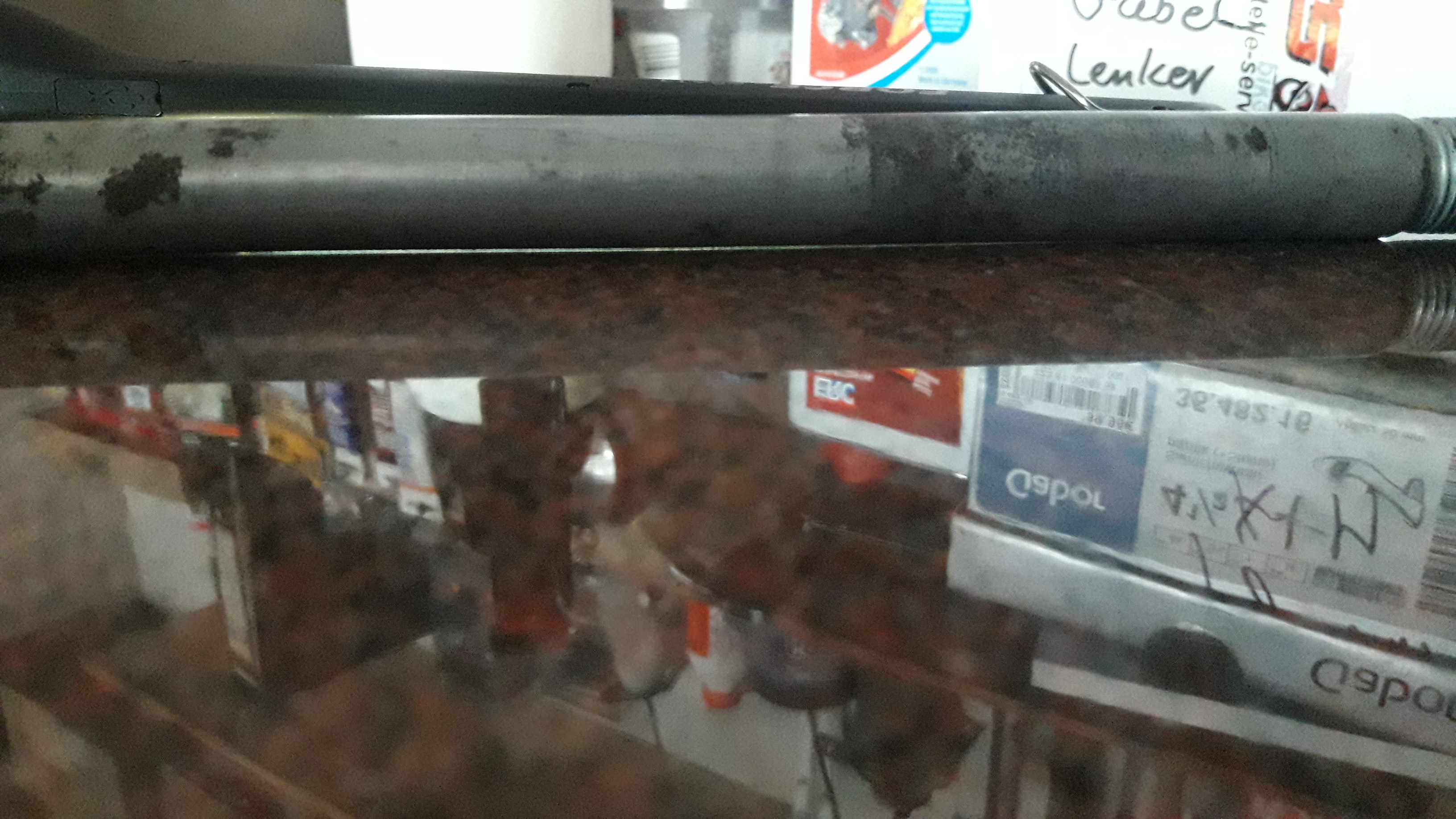

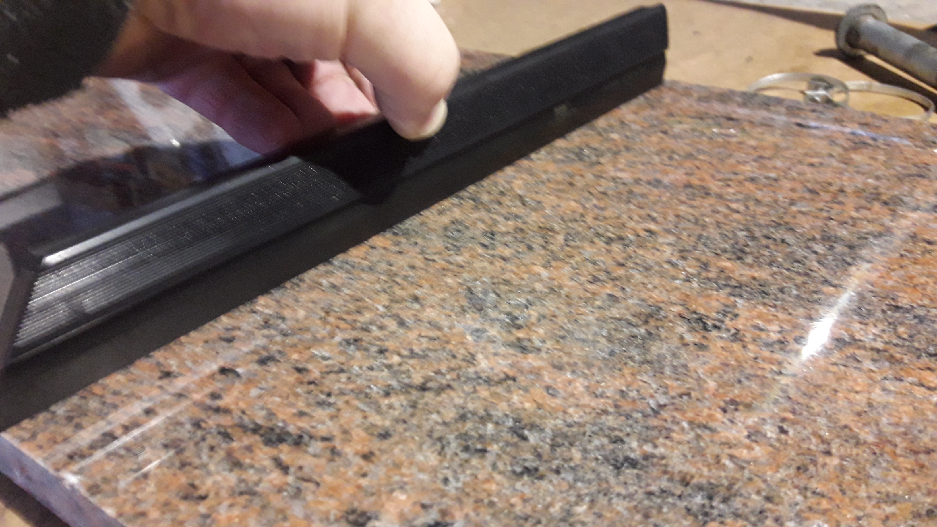

So, hier die Fotos.
Aufgelegt auf die Granitplatte. Laufrillen hat die Achse keine. Lass Dich aber nicht von dem großen Lichtspalt täuschen, es spiegelt sich.
0,2 mm habe ich nicht drunter bekommen, nur 0,14 mm. Danach habe die Achse anderweitig nochmals vermessen.

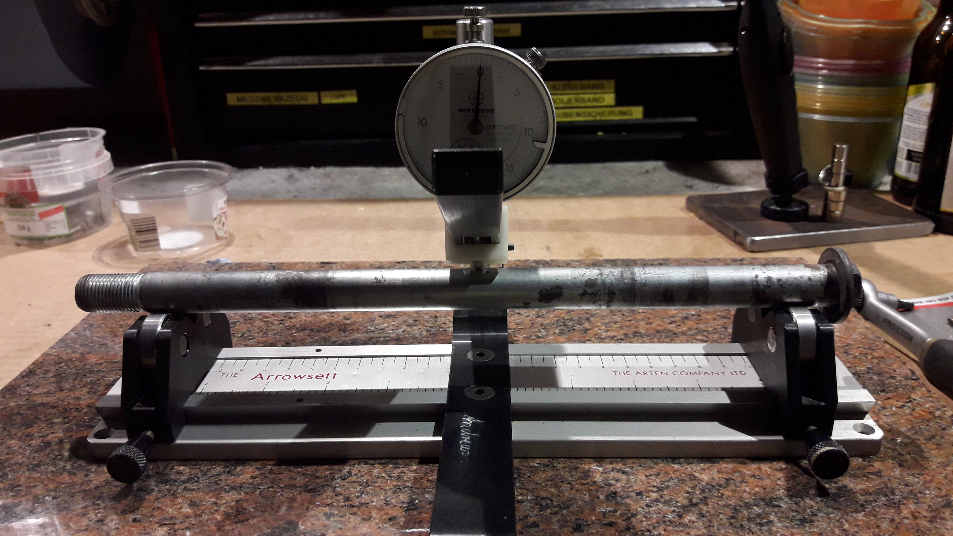

- Beiträge: 5625
Re: NX 650 Steckachse Hinterrad

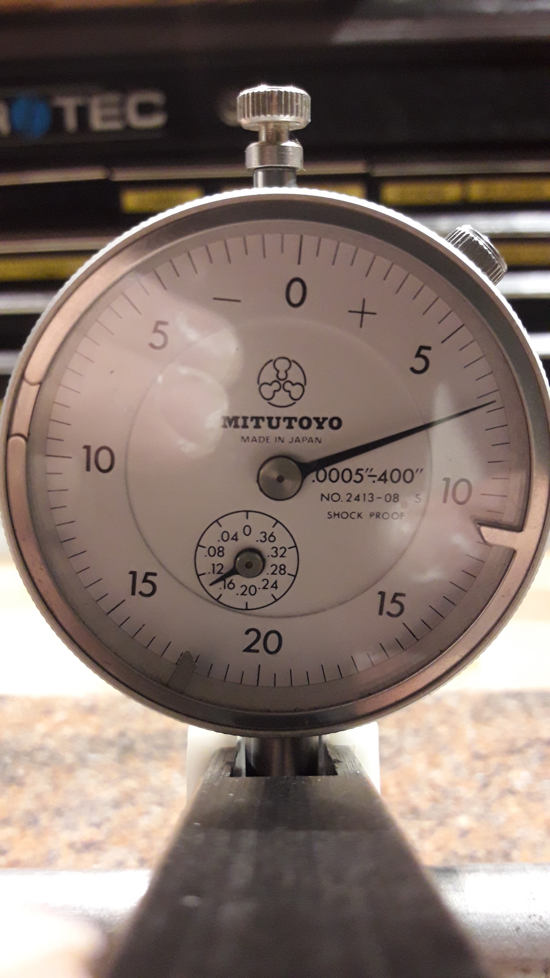

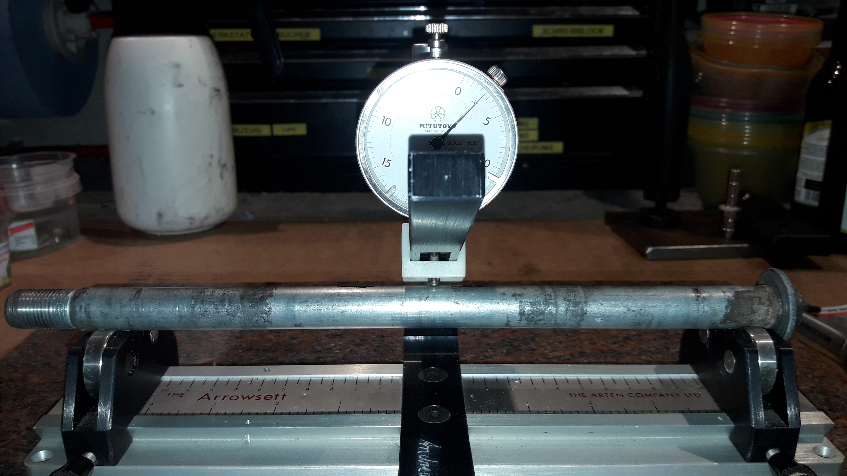

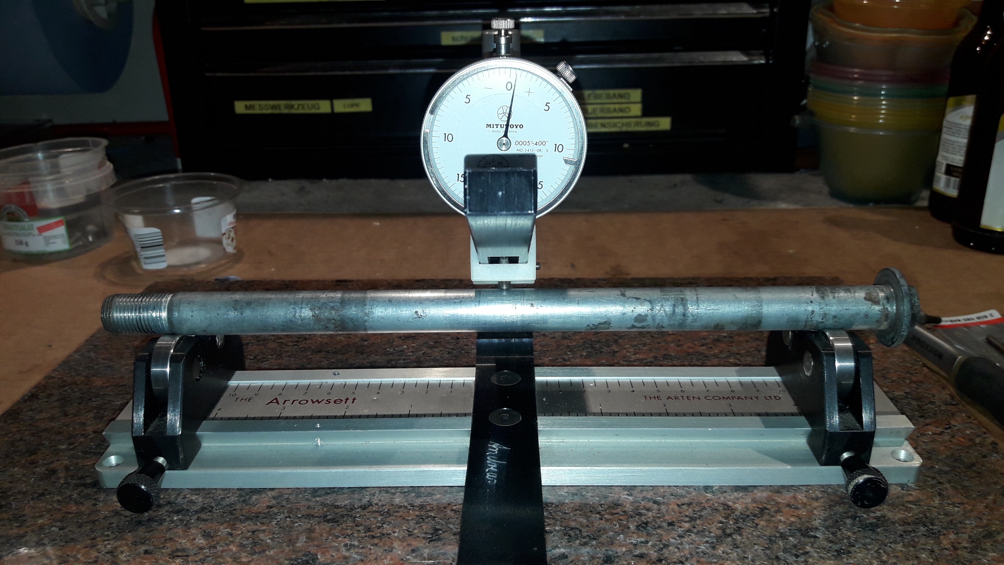

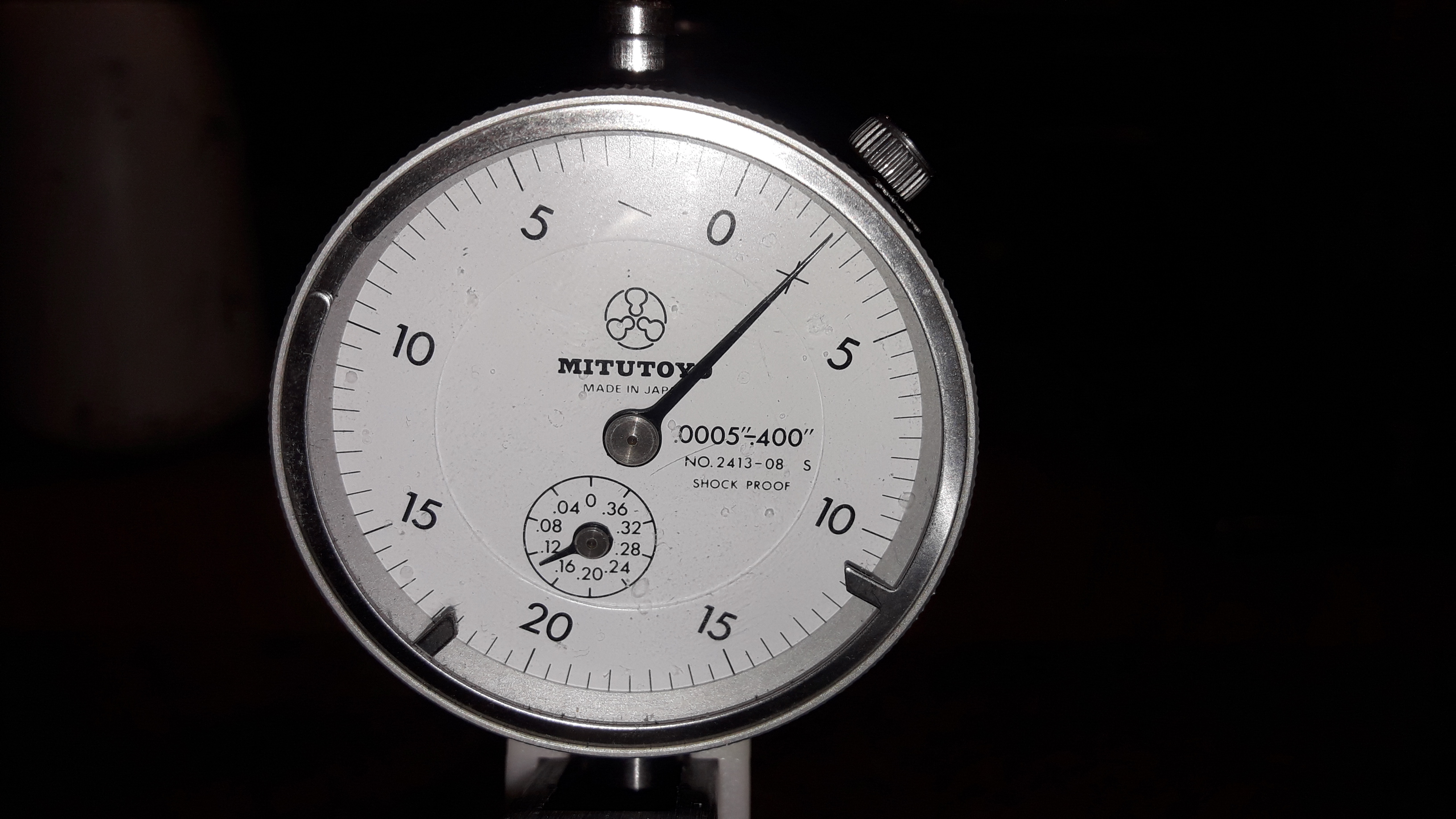

Und zwar folgender Maßen mit dem Gerät:
Höhenschlag wie folgt:

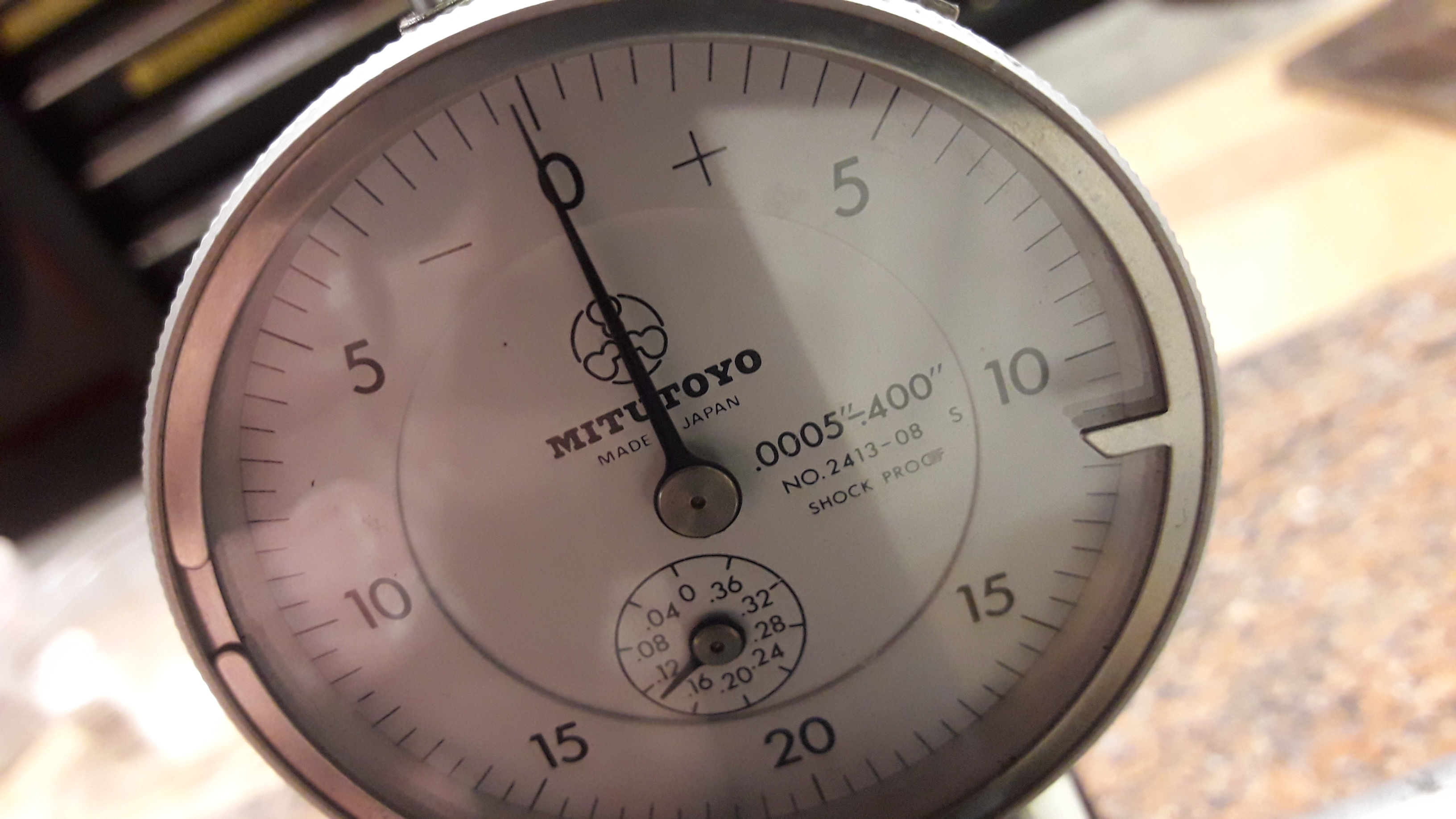

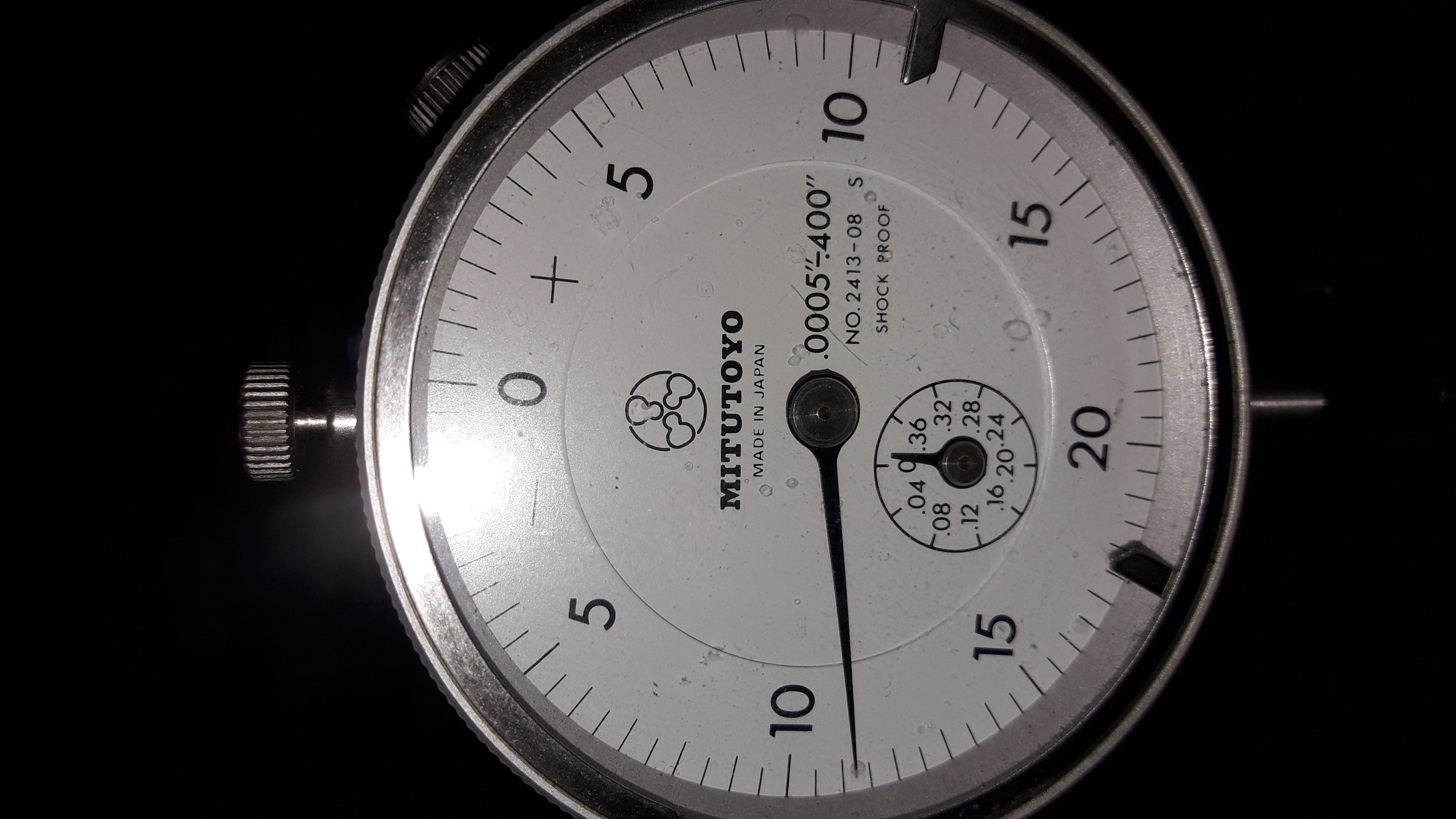

Jetzt müsste man nur noch die Uhr berechnen können:
Drei Schläge mit dem Hammer auf die Achse und schon isse gerade. D.h. ein Ausschlag von einem Strich.
Also wer möchte, dem kann ich die Achse wieder richten.
- Beiträge: 5625
Wenn ich das richtig rechne, schlägt die Uhr 0,0007" = 0.007 Inches =
0.1778 Millimeters.
Das entspricht dem, auf 0,03 mm, was ich mit der Fühllehre (014mm) dazwischengeschoben habe.
Also ist die Messung korrekt.
0.1778 Millimeters.

- Beiträge: 5625
Also das Ergebnis nach drei Schlägen mit dem Hammer auf die Achse entspricht dann eine Rundlaufgenauigkeit von 0.0001 Inches =
0.00254 Millimeters.
Exakt gerade, weit über Norm.
Das ist ein nicht bewegliches Teil, was soll ein Schlag von 0.2 mm?
So lange wie die Kugellager nicht schief stehen durch eine krumme Achse ist alles im grünen Bereich.
Aber wie geschrieben, richten ist möglich.
