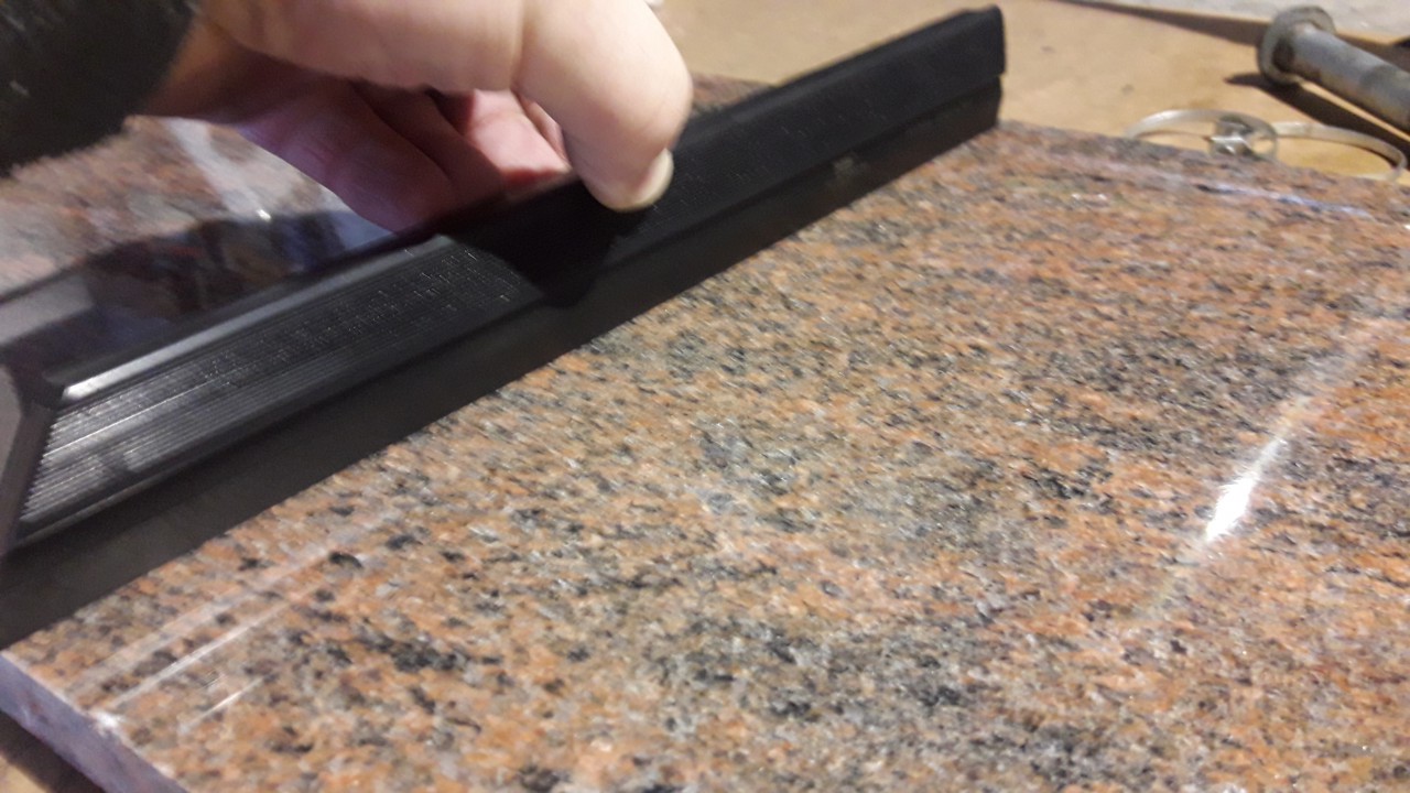

dieCobra hat geschrieben: Di 29. Jan 2019, 19:19
steffen hat geschrieben: Mo 28. Jan 2019, 11:22
dieCobra hat geschrieben: Mo 28. Jan 2019, 09:43 Km weiß ich nicht, habe ich im Konvolut gekauft.
Kannst Du mal ein Foto machen?
Mich interessiert, ob die auch solche Laufspuren hat wie meine.
So, hier die Fotos.
Aufgelegt auf die Granitplatte. Laufrillen hat die Achse keine. Lass Dich aber nicht von dem großen Lichtspalt täuschen, es spiegelt sich.
0,2 mm habe ich nicht drunter bekommen, nur 0,14 mm.
Danach habe die Achse anderweitig nochmals vermessen.
Sieht aus wie Koks, und wenn ich die weitere Unterredung verfolge, mach ich mir so meine Gedanken...... :-)

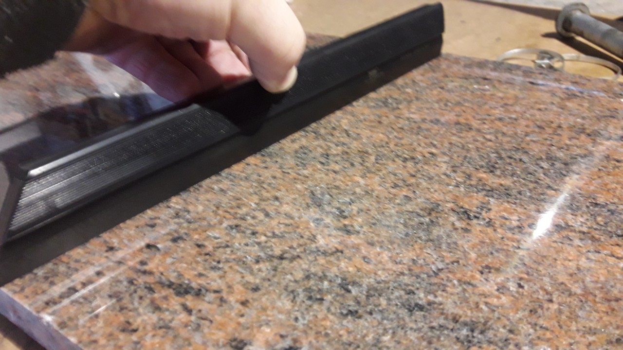

Glaubt mir bitte nicht, daß eine Granitplatte topfeben ist. Da ich beruflich mit dem G'lumb zu tun hab, würde ich eher einem Brett trauen.

Habs mit einem Haarlineal geprüft. Ich glaube 0,002mm sind ganz zufriedenstellend.

Die oben beschriebenen 0,002 kann man mit einem Haarlineal
eh nicht zuverlässig messen bzw. prüfen.
Die Achse habe ich mit der Uhr vermessen.
Die Granitplatte hat, So sorry, 0,02 mm. Hab ich mit der Fühllehre unterm Haarlineal geschoben bekommen.
