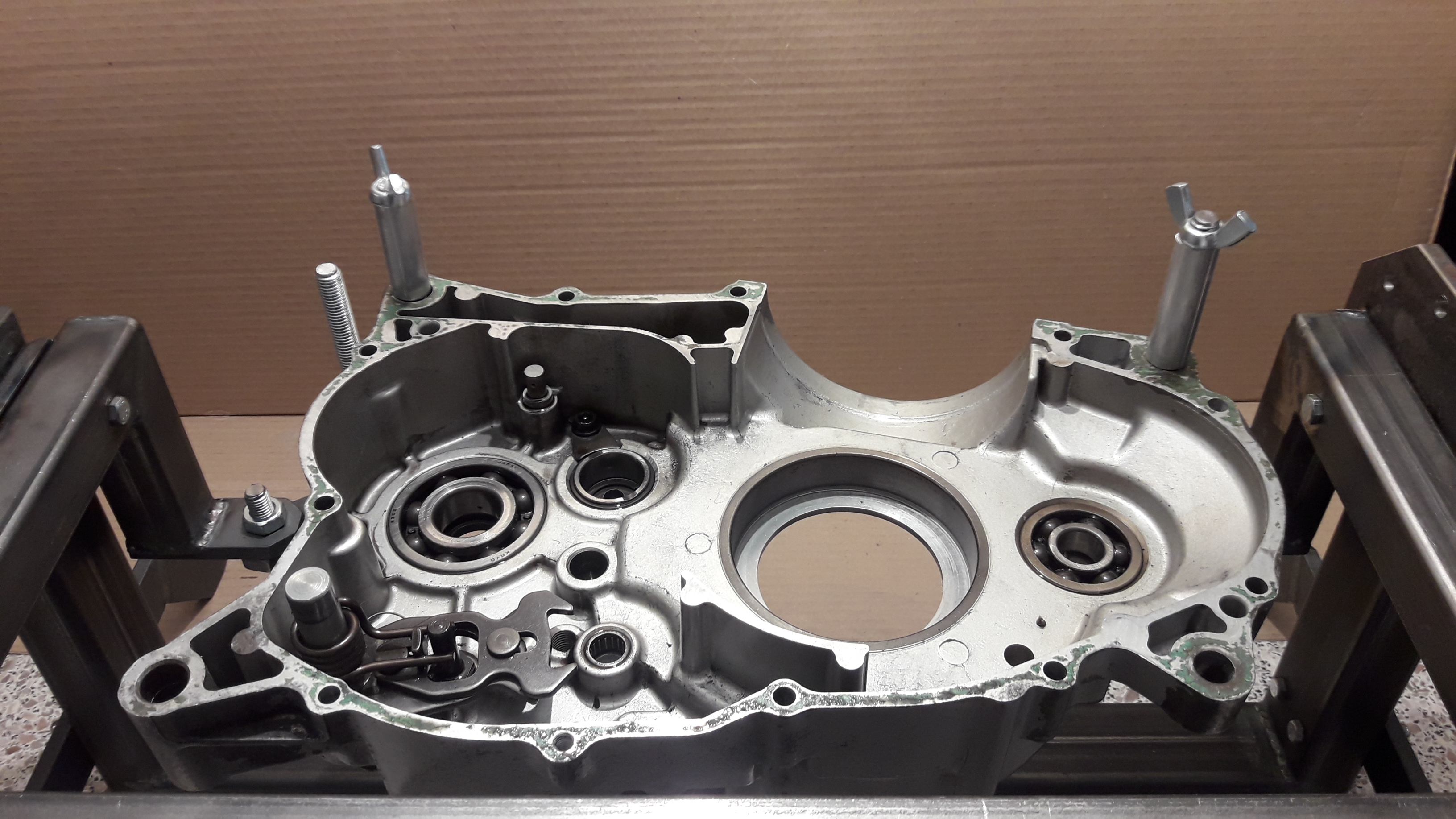

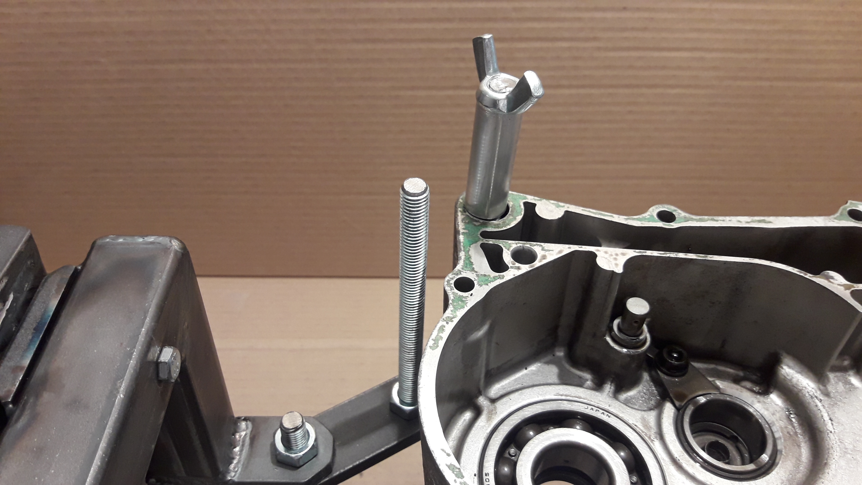

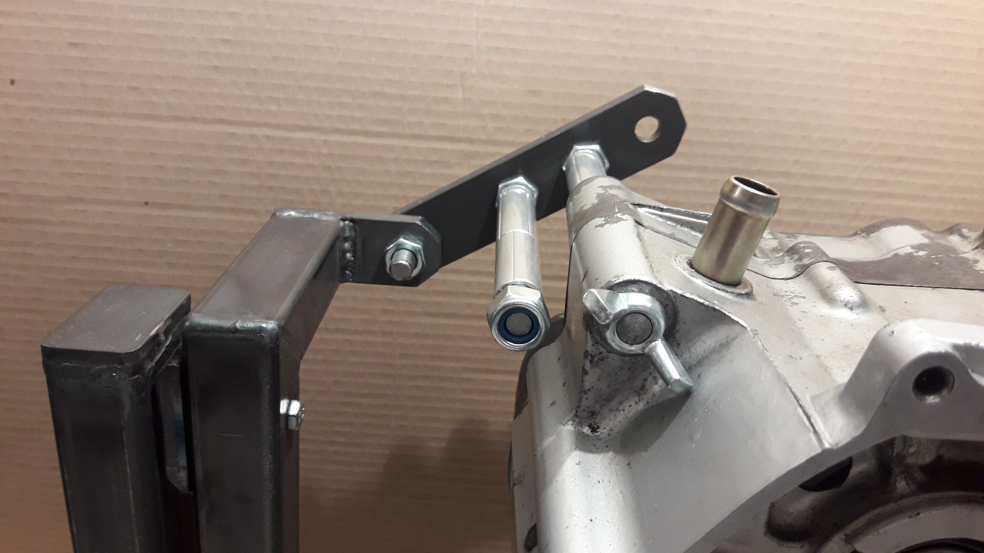

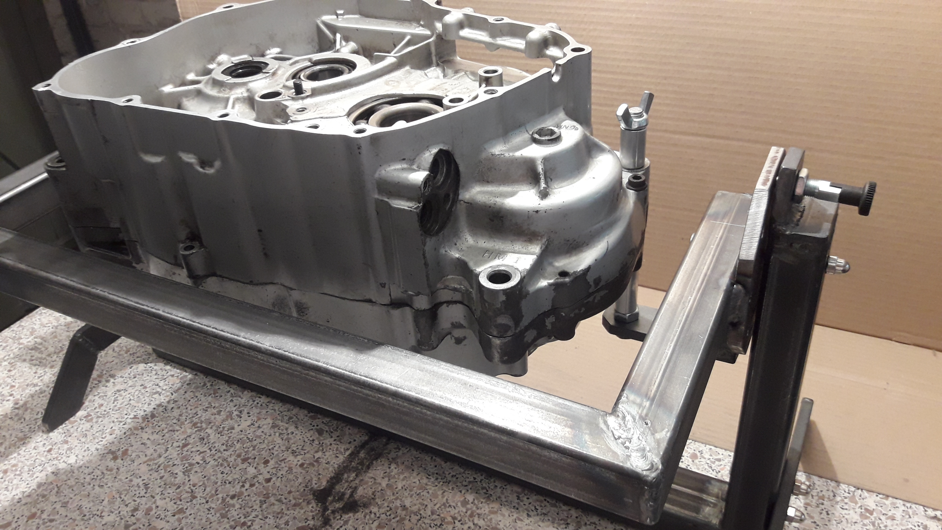

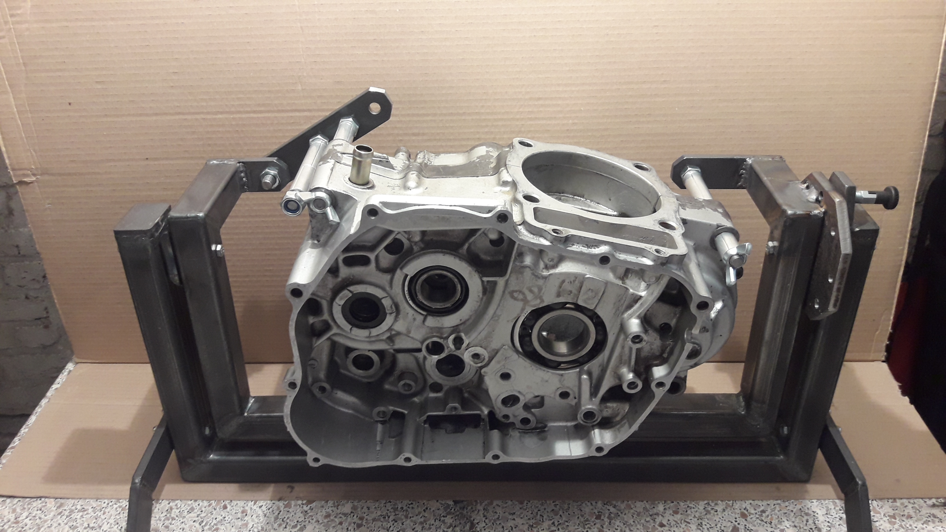

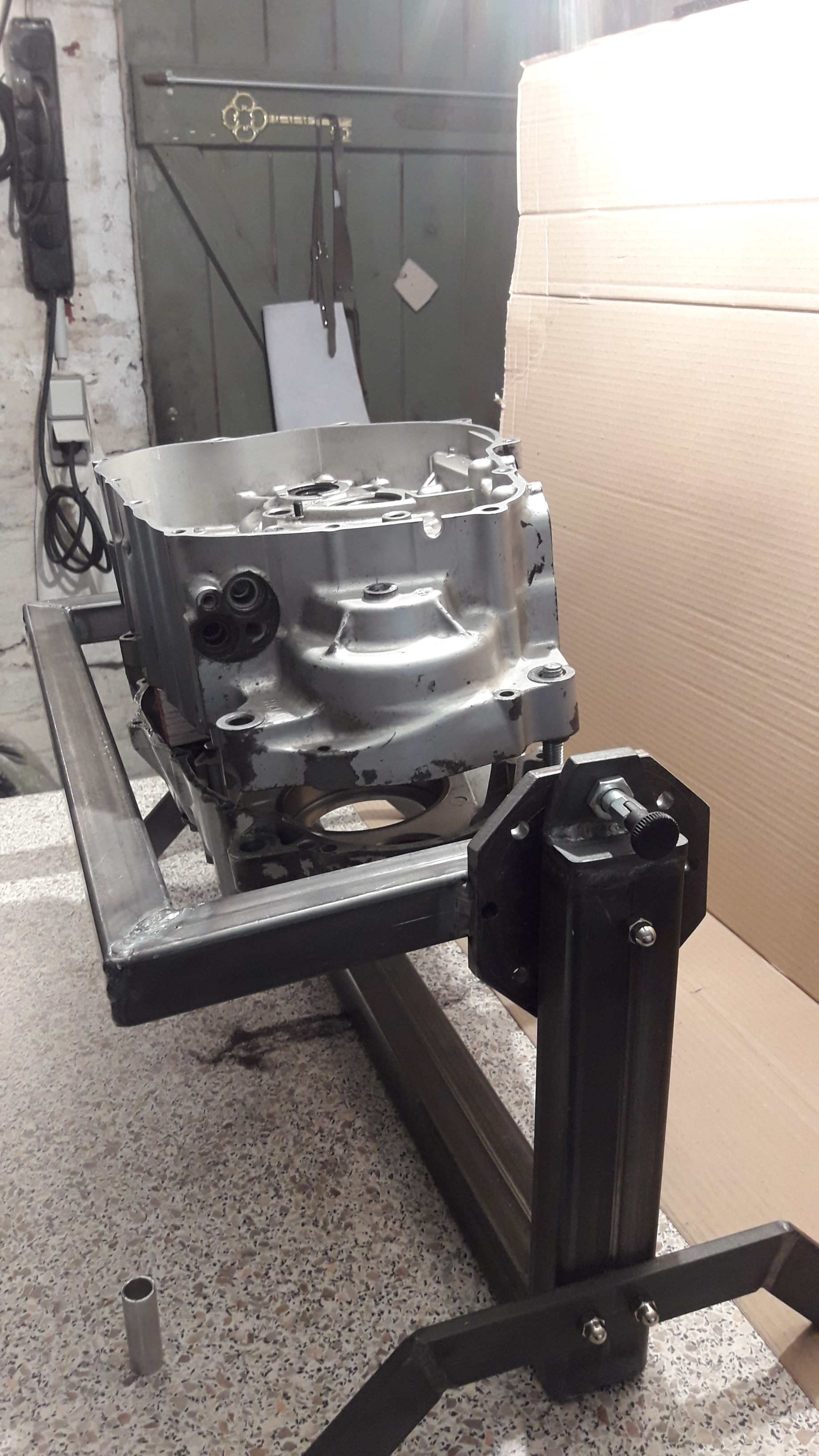

So, Freunde der Nacht. jetzt die Auflösung.
Erst ist der Motor so eingespannt, jetzt sieht man auch die Verstellmöglichkeit.
Dann dreht man die Halterung.
Beiträge: 5612
Re: Montageständer für Einzylindermotoren

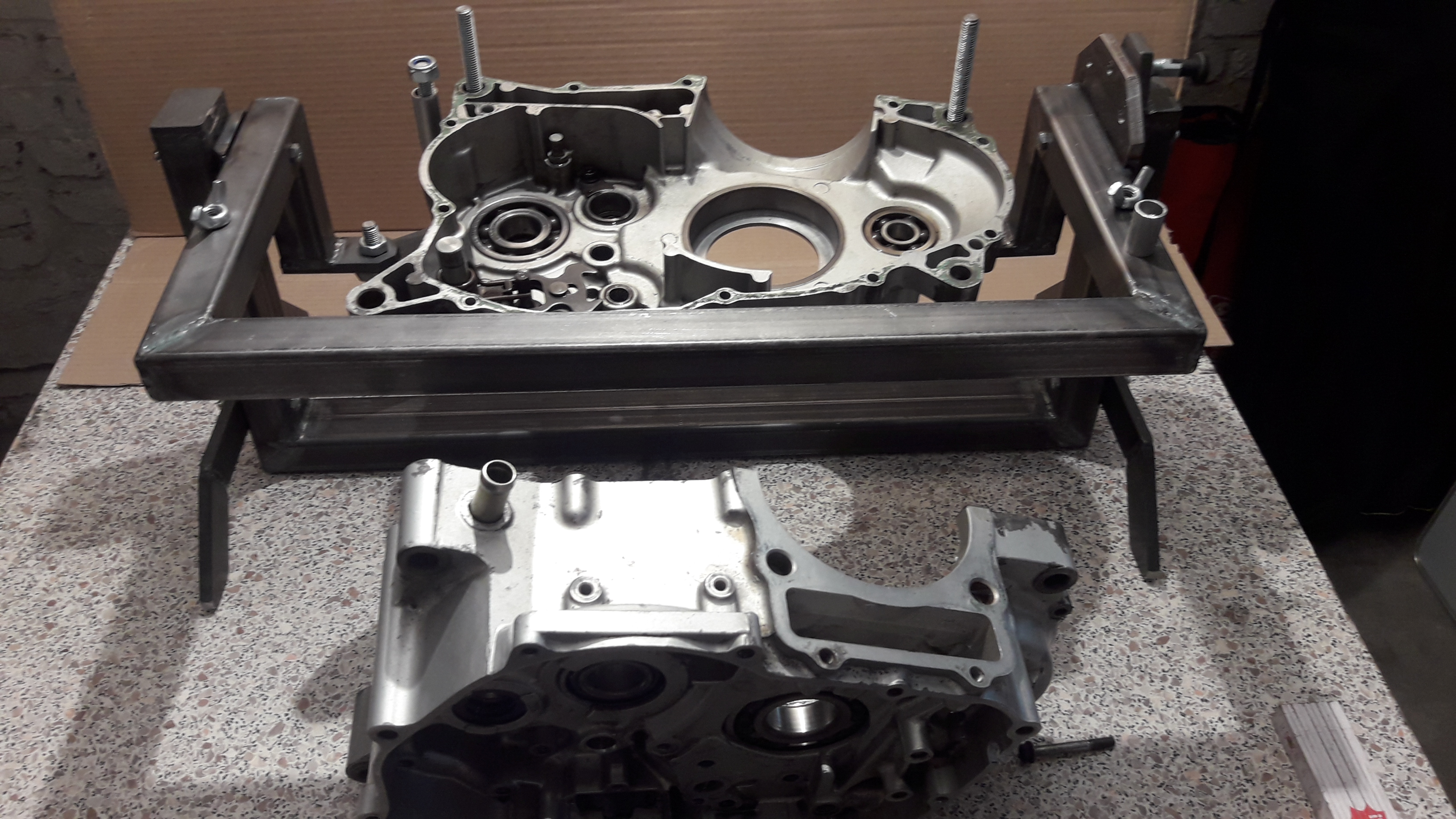

Dann teilt man die Gehäusehälften. Die untere bleibt einfach in den Bolzen hängen und wird wieder fixiert.
Beiträge: 5612

Hallo Ihr Domitreiber, un die Annern all. :D Ja Andi, habe ich soweit gecheck - Danke. Ich hatte mir schon zurecht gelegt einfach ein paar passende Aufnahmen/Dorne zu drehen. Dann wäre das ohnehin kein Problem. Aber bitte noch mal zu Deiner Konstruktion, denn da treibt mich noch was um. Warum hast Du denn den Verstellmechanismus ....
Drehmotorständer - Andi.jpg (15.99 KiB) 4318 mal betrachtet
... einseitig ausgeführt und nicht beidseitig? Platz wäre ja vorhanden, soweit ich das ersehe. :?
Nach dem Motto:
ein gutes Pferd springt nie zu hoch.
Eine Seite reicht statisch aus.

dieCobra hat geschrieben: So 27. Okt 2019, 19:31 Dann teilt man die Gehäusehälften. Die untere bleibt einfach in den Bolzen hängen und wird wieder fixiert.
Sorry, aber jeder der schon mal einen RFVC Motor getrennt hat weiß, dass das nicht funktioniert.
Man fixiert entweder eine Gehäusehälfte fest im Montageständer, oder nimmt den Motor zum trennen raus.
Das abschaben der alten Dichtung und das wieder zusammenfügen der Gehäusehälften stelle ich mir bei deiner Konstruktion auch schwierig vor.
Eine Kippfunktion bei einem RFVC-Motorständer halte ich für überflüssig, da sich der Motor m. M. senkrecht besser trennen und wieder zusammenfügen lässt.
RD06 hat geschrieben: Fr 1. Nov 2019, 22:28
Ja schade das man Deinen nicht kippen kann, dann wüßest Du um die Vorteile. Zum trennen und Getriebe ausbauen lege ich den Motor immer auf die Seite, sonst hätte ich den nicht so gebaut. :roll:
