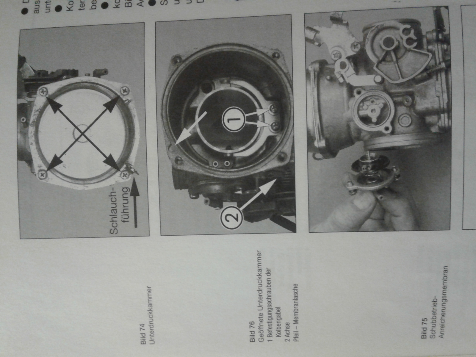

Beiträge: 3708
Re: Ruckeln uns pfropfern beim Beschleunigen
Hab mal Bilder aus dem Reparaturhandbuch gemacht. Vielleicht kannst du was erkennen
Markus
Beiträge: 171
Registriert: Sa 15. Apr 2017, 16:18
Wohnort: 96117 Memmelsdorf
Motorrad: DL 650 VStrom
650er Domi RD08 Bj 95 Scrambler
Beitrag von Markus »
Das ist jetzt das Innenleben aner wo ist außen die schraube für die gemischregulierung um sie fetter oder magere zu stellen
