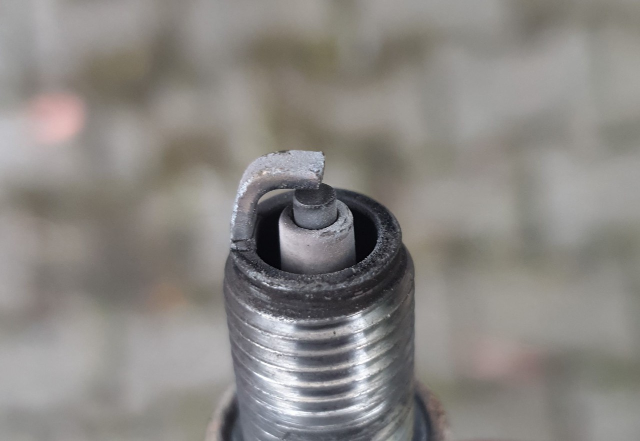

Sieht doch gut aus.
- Beiträge: 2651
Re: Springt kalt sehr schlecht an
Ich find , sieht zu mager aus .(Bin aber nurn Hobbyschrauber und hab das leider nicht gelernt)

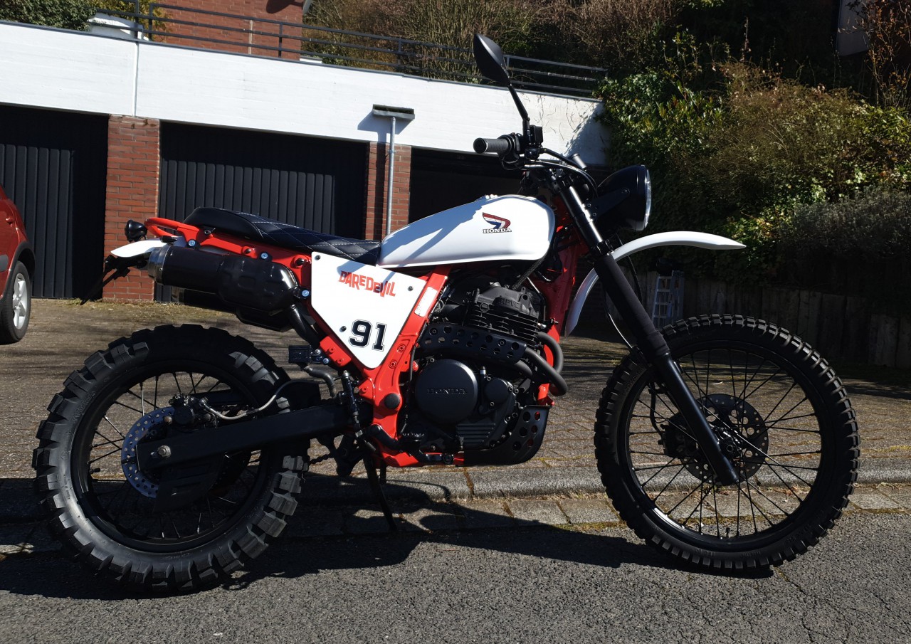

Da ich mittlerweile herausgefunden habe, wie man hier Bilder anfügt - das ist mein Schätzelein:

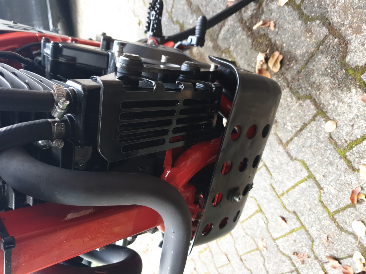

Kannst Du mal Bilder von dem Kühler-Kit machen?
Auf der Zeichnung sieht das schonmal gut aus!
Ist das mit Thermostat?
- Beiträge: 6217
Nachtrag, achte bei der Plazierung darauf das Du Dir nicht zu viel der Zylinder Frontfläche abdeckst.

Ist das der Sutton-Cycle-Works Kühler von dem es YouTube Videos gibt?

Eigentlich sehr schön.
Verbrennung gut, kein Öl. Besser geht's kaum.

Das Thermostat habe ich nicht mitbestellt. Der Verkäufer bietet ein automatisches- und ein manuelles Thermostat aber an.Andreas_NRW hat geschrieben: Di 23. Jun 2020, 13:28 Kannst Du mal Bilder von dem Kühler-Kit machen?
Da ich mittlerweile aber ein absoluter Waschlappen geworden bin, und das Moped eh nur zwischen 18 und 25 Grad bewegen werde,
stellte sich mir die Frage des kaufens nicht.
Die Aluteile sind sehr gut gefräst und präzise gebogen. Einwandfrei.
Angebracht wird der Radiator sammt Schutz anstelle des Bordwerkzeug-Plastik-Kastens. Also nicht auf Höhe oder vor dem Zylinderkopf.
Der ist es. Muß mal nach dem Video suchen, da ich bis dato nicht wußte, daß es eins gibt.chris1383 hat geschrieben: Di 23. Jun 2020, 16:36 Ist das der Sutton-Cycle-Works Kühler von dem es YouTube Videos gibt?
Grüße aus Kassel
André

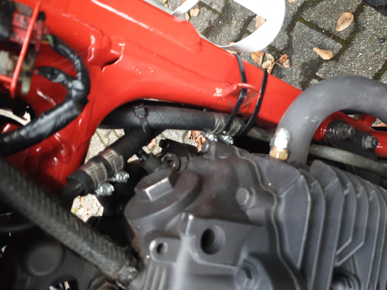

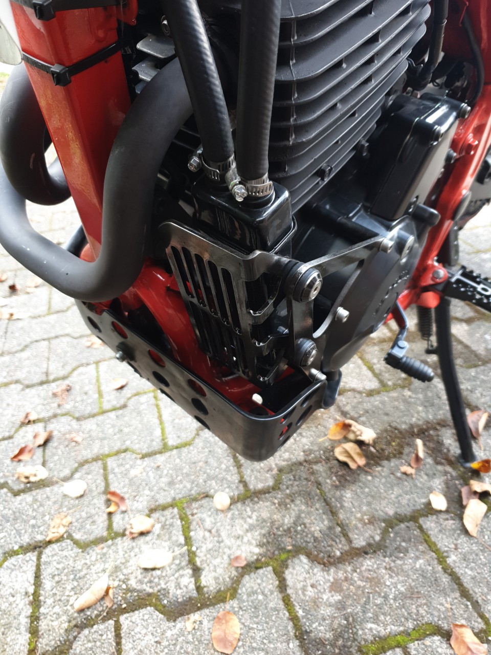

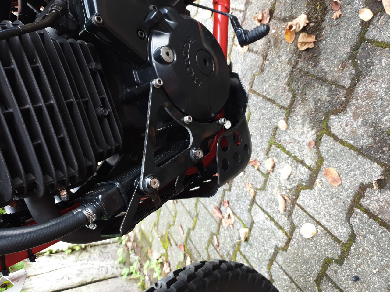

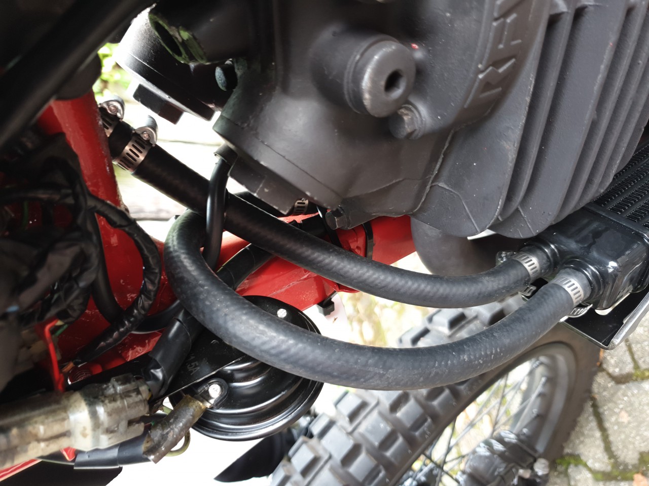

Hallo allerseits,
anbei ein paar Bilder des Sutton-Cycle-Works Kits, den ich vor zwei Wochen angebracht habe.
Die Aluteile wurden erst einmal provisorisch mit Spraydose lackiert. Im Herbst / Winter werde ich die
mal pulvern lassen, und auch die Schraubenköpfe lackieren.
Bin heute Vormittag mal 120 km durch die Gegend geflitzt - 110-115 Grad Öltemperatur bei 25 Grad draußen.
Damit bin ich sehr zufrieden.
Desweiteren habe ich von Motul 10W40 auf Motul 15W50 teilsynthetisch gewechselt.
André
