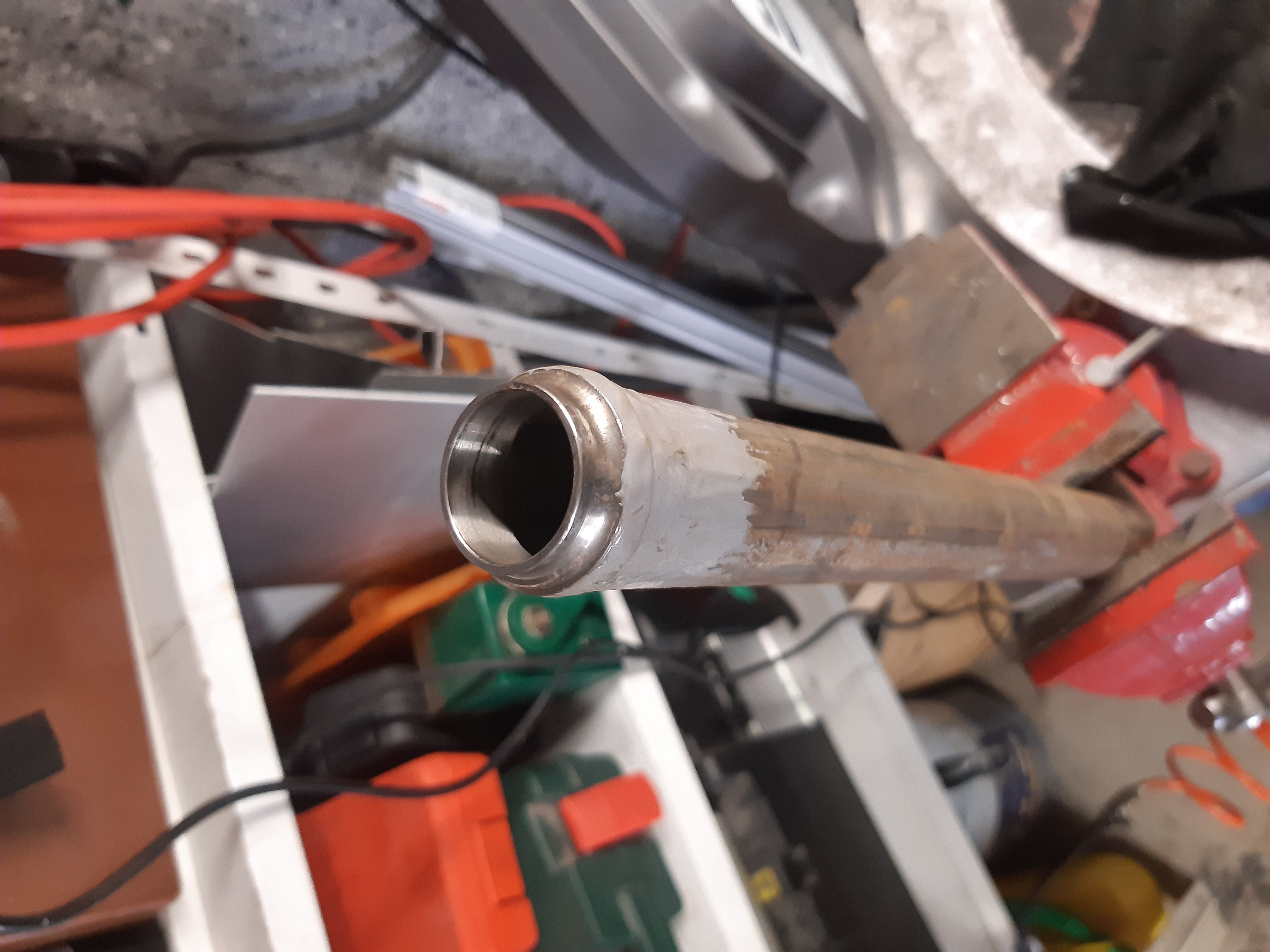

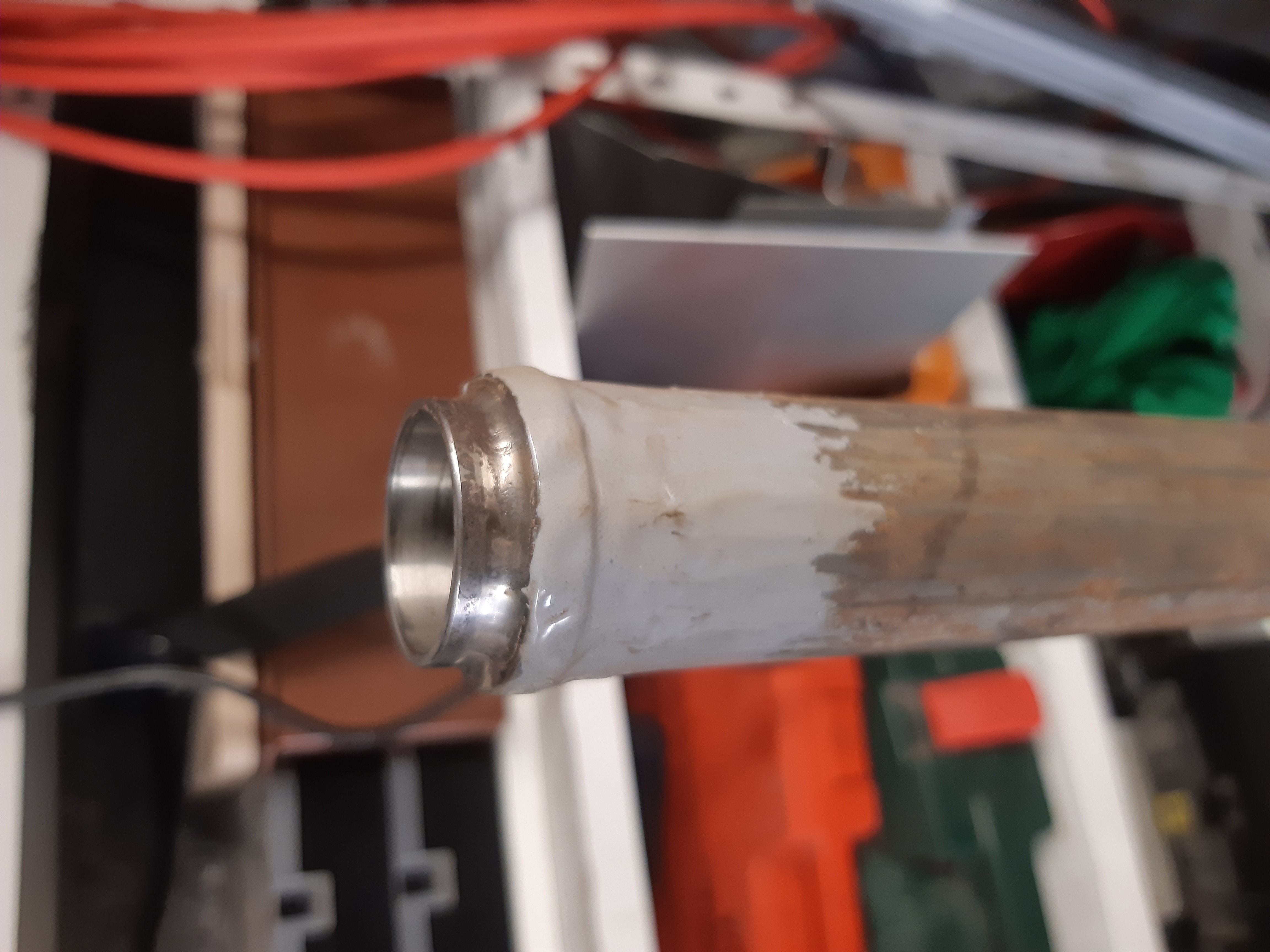

War heute auch schon wieder fleißig und habe angefangen mit einem tool für die Presse bzw. Für das untere Lager des lenkkopflagers.
Also heute erst mal in die Firmenschlosserei und ein Stück Rohr besorgt was genau auf den Rand der schale passt und winkling gesägt ist.
Das habe ich dann mit Epoxidharz auf das Rohr geklebt.
Die aufgesetzte Schale schleif ich dann innen etwas aus damit sie nicht auf dem Lagersitz stecken bleibt.
Somit ist gewährleistet das ich nur auf den inneren Ring drücke.
Solche Arbeiten machen mir viel spass und Wenn's dann noch funktioniert ist der Tag perfekt.

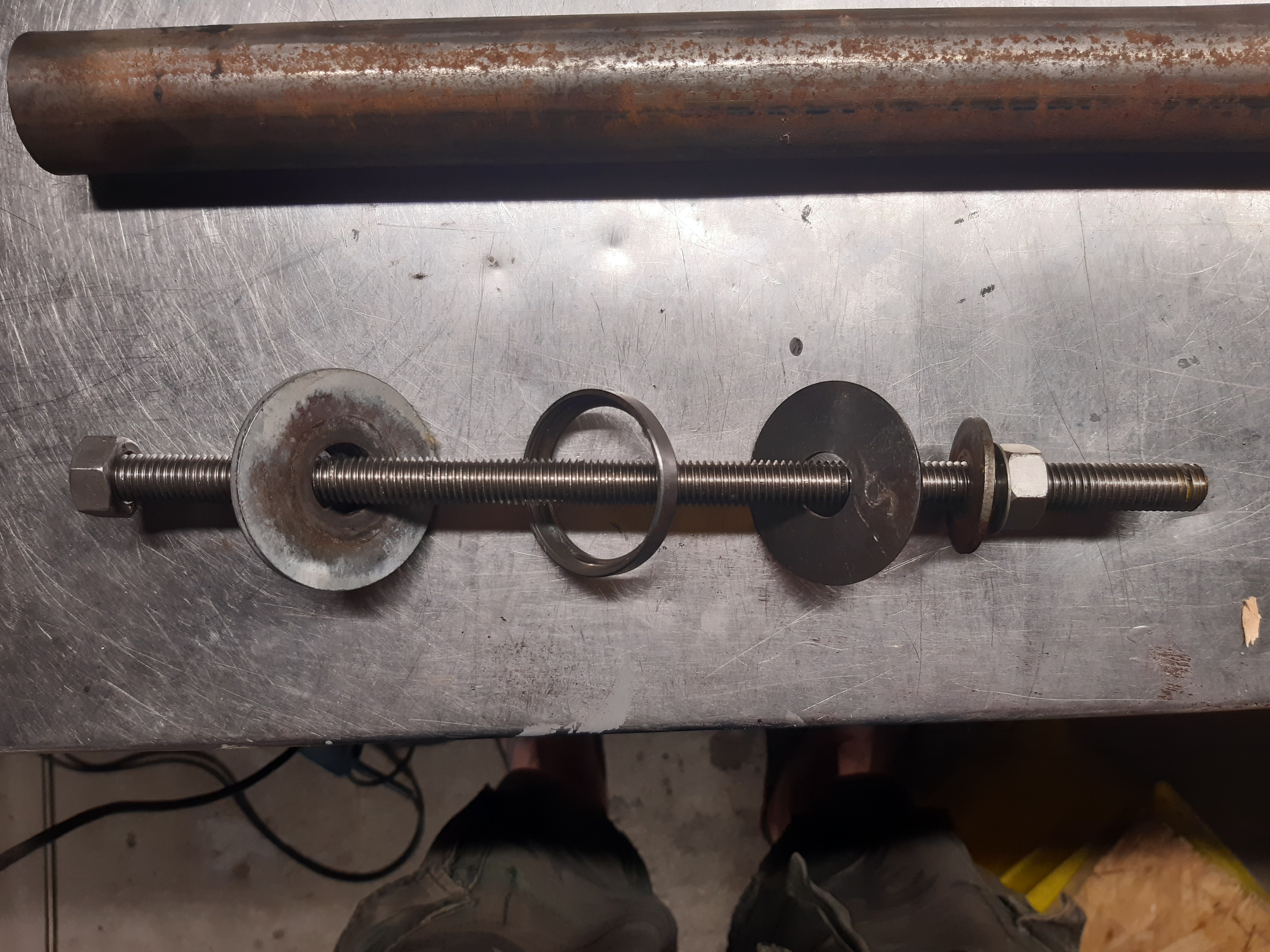

Um die lagerschalen in den Rahmen zu ziehen habe ich mir auch was überlegt mit einer m14 gewindestange, dicken unterlegscheiben und den alten Lagern.

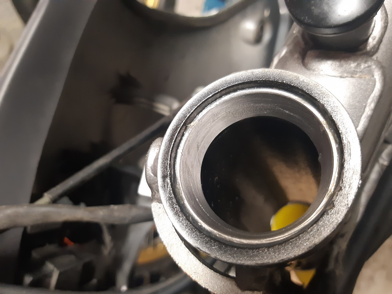

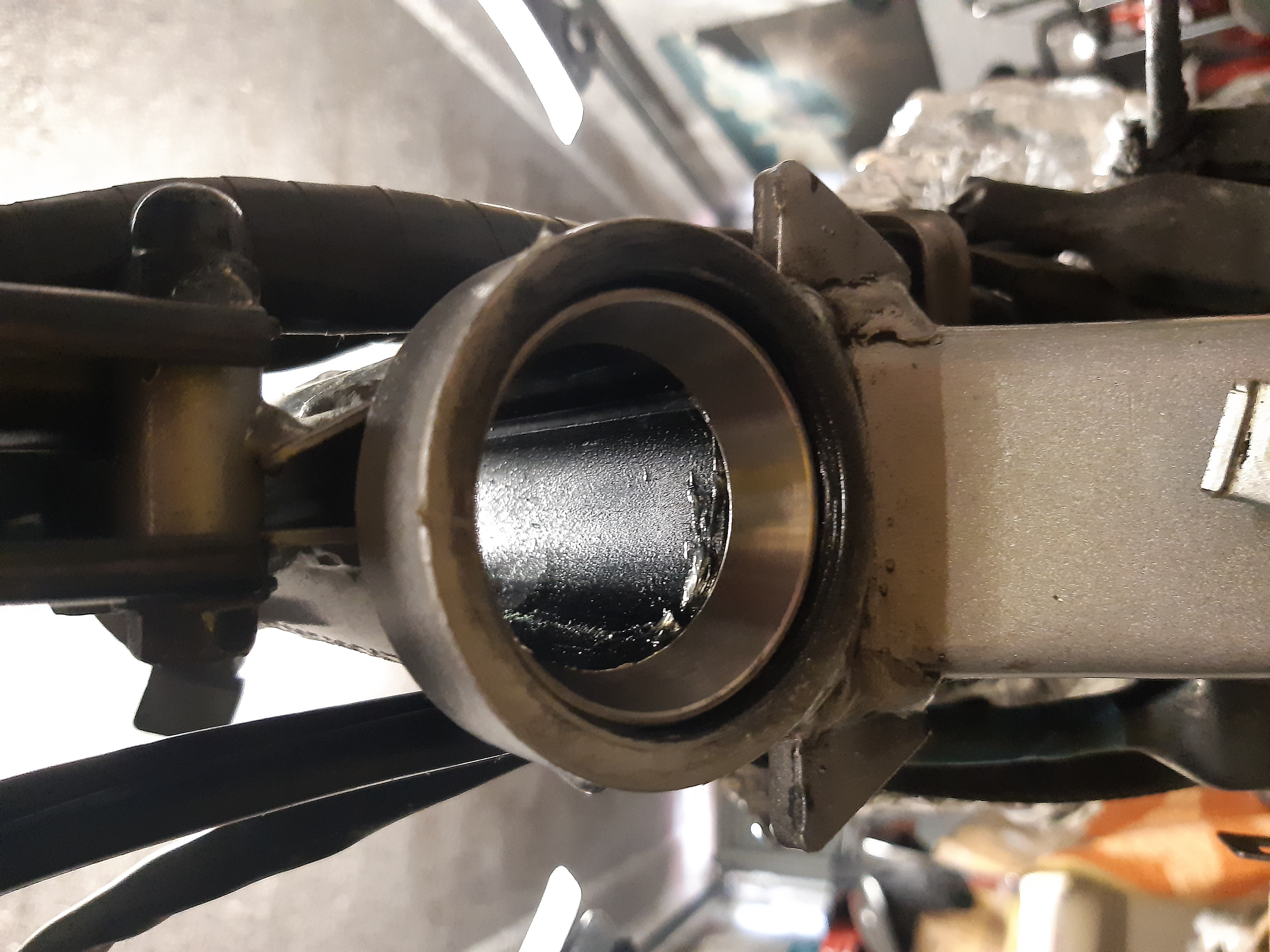

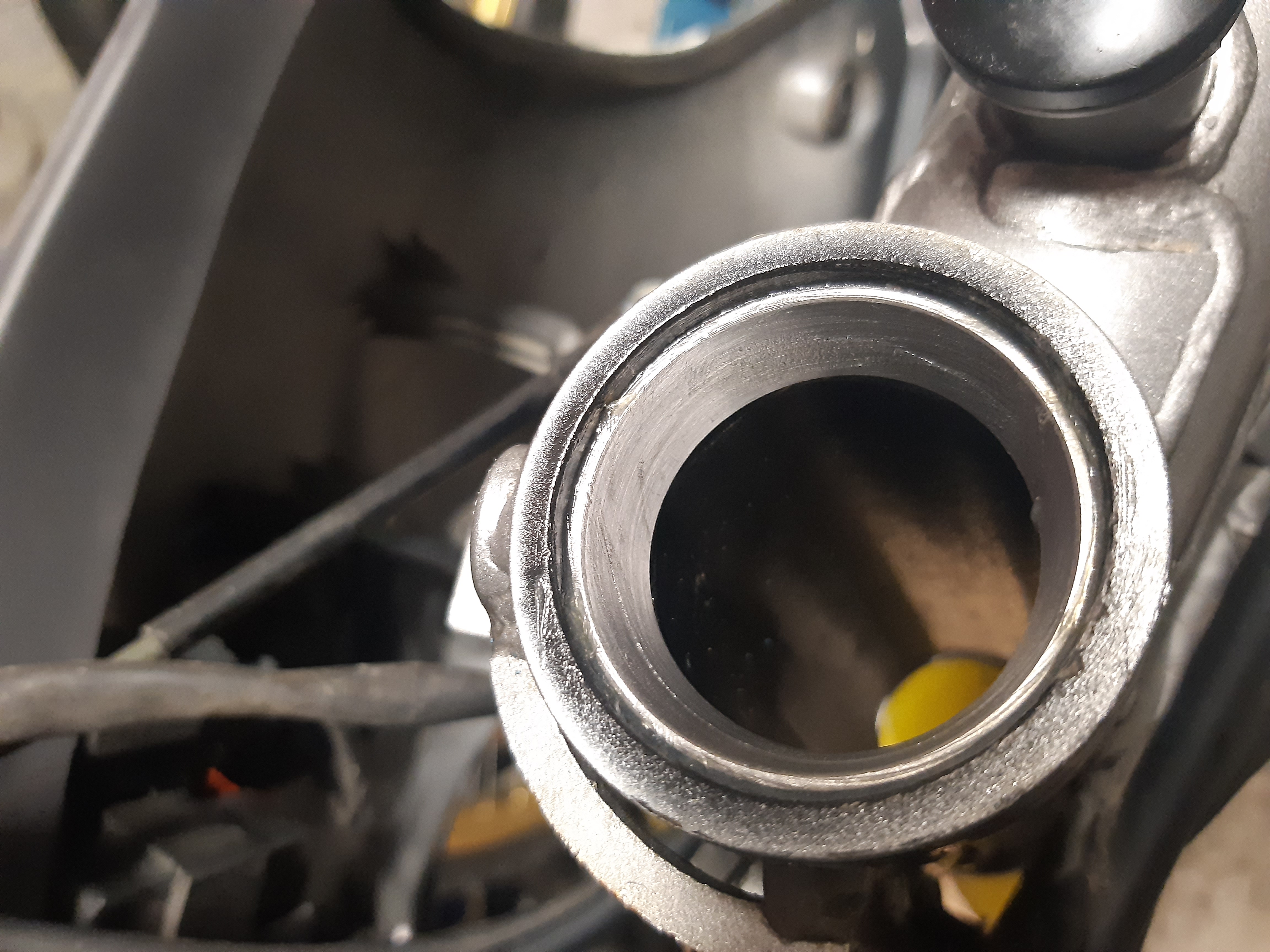

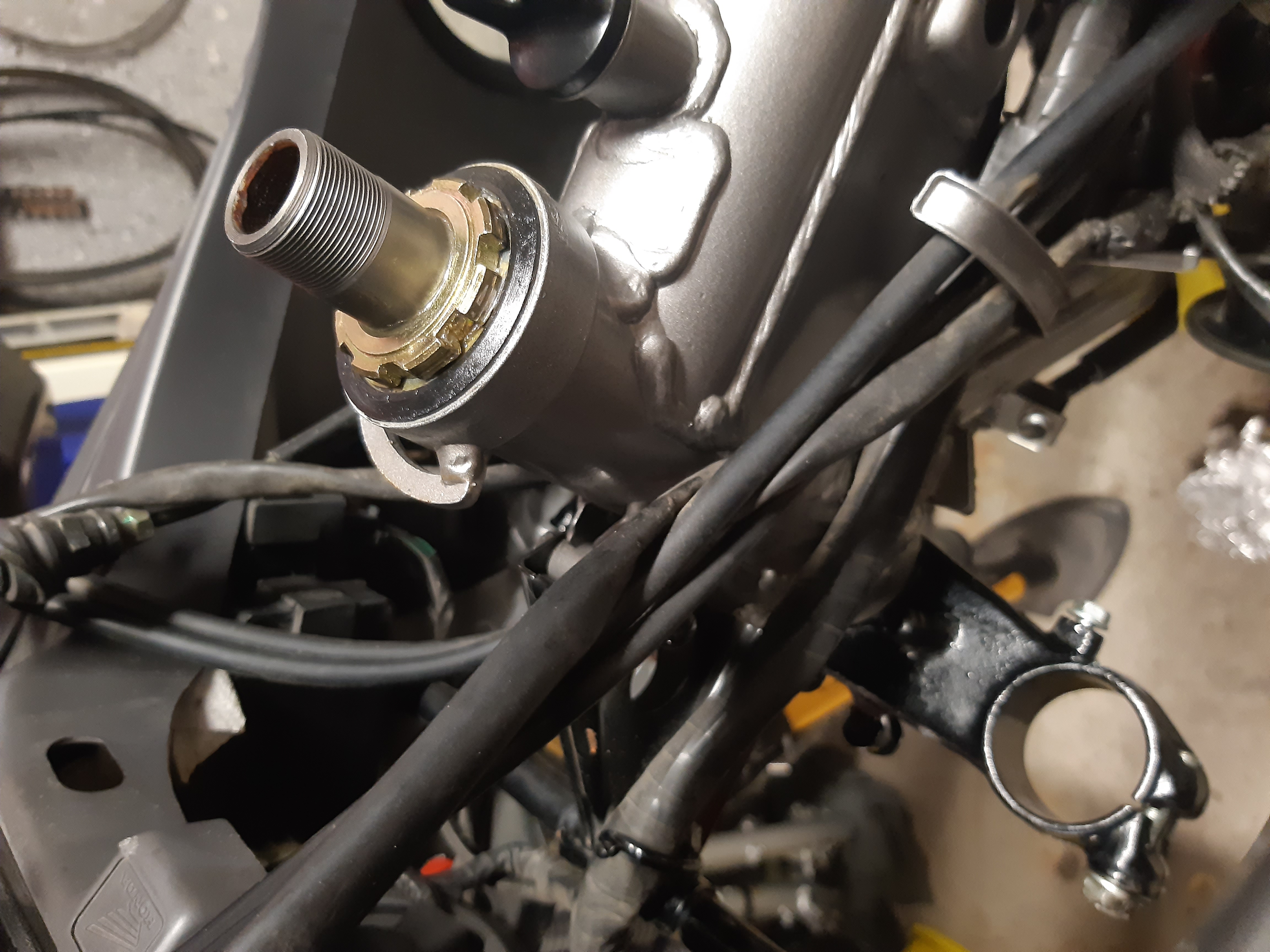

Eben habe ich die Lagerschalen den Rahmen gezogen. Die schalten habe ich über Nacht in die Tiefkühltruhe gelegt, damit sie etwas einfacher haben bei ihrem "Einzug".
Lagersitze würden vorher gereinigt und den oberen mal probehalber etwas erwärmt. Hatte das Gefühl das die obere etwas einfacher reingegangen ist.
Unten auf dem Bild sieht ihr meine gewindestande die zur Montage benutzt würde mit der alte lagerschale.

Ich nehme immer Kältespray , das kühlt bis auf unglaubliche -45 °.Dann fällt so ein Lager manchmal einfach rein , aber uffbasse ,nur mit Handschuhen anfassen.

Ich auch, tut es super.Tolek hat geschrieben: Sa 13. Jun 2020, 17:42 Ich nehme immer Kältespray , das kühlt bis auf unglaubliche -45 °.Dann fällt so ein Lager manchmal einfach rein , aber uffbasse ,nur mit Handschuhen anfassen.

Lenkkopflager ist verbaut! Musste nur die alte Staubschutzkappe für oben nehmen. Garnet so schwer die ganze Aktion. Mit etwas Zeit und Ruhe bekommt das jeder hin, bin echt glücklich damit.

Beim Lenkkopflager habe ich einen extra langen schmalen Meißel zum rausklopfen der alten Schalen genommen. Dann die neuen Schalen ca. 1-2h in die TK Truhe und dann den Lagersitz mit einem Creme-Brülee Brenner meiner Frau (wie ein großes Sturmfeuerzeug) heiß gemacht und die gekühlten Schalen angesetzt, und mit einer umgedrehten alten Schale angesetzt, reingeklopft. Oberes Lager ging ganz easy rein, unten schwerer, aber ich schiebe es auf das etwas umständliche Handling mit dem Hammer von unten nach oben zu klopfen. Immer kreisrund abwechselnd klopfend ging alles gut zu bewältigen.

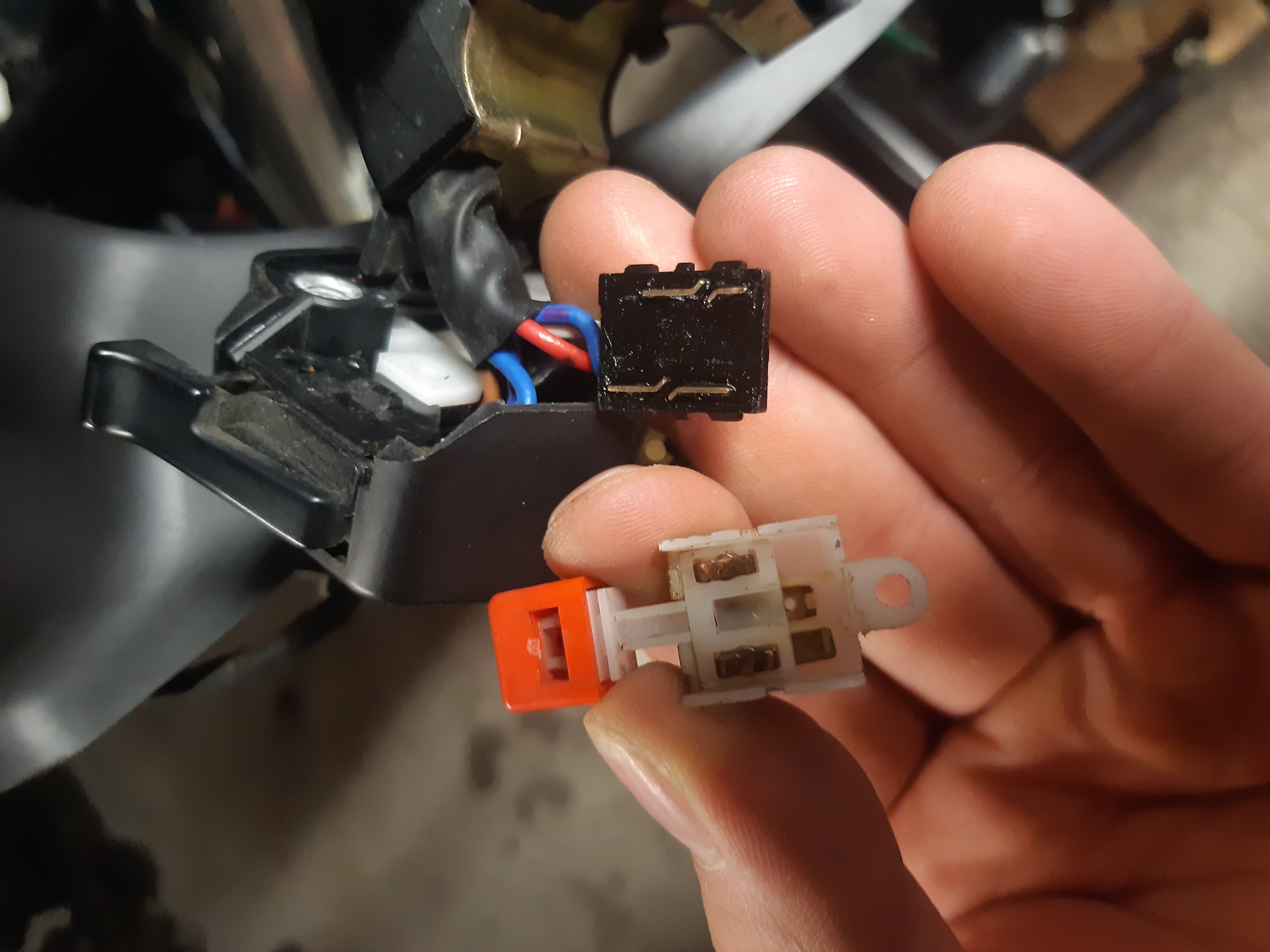

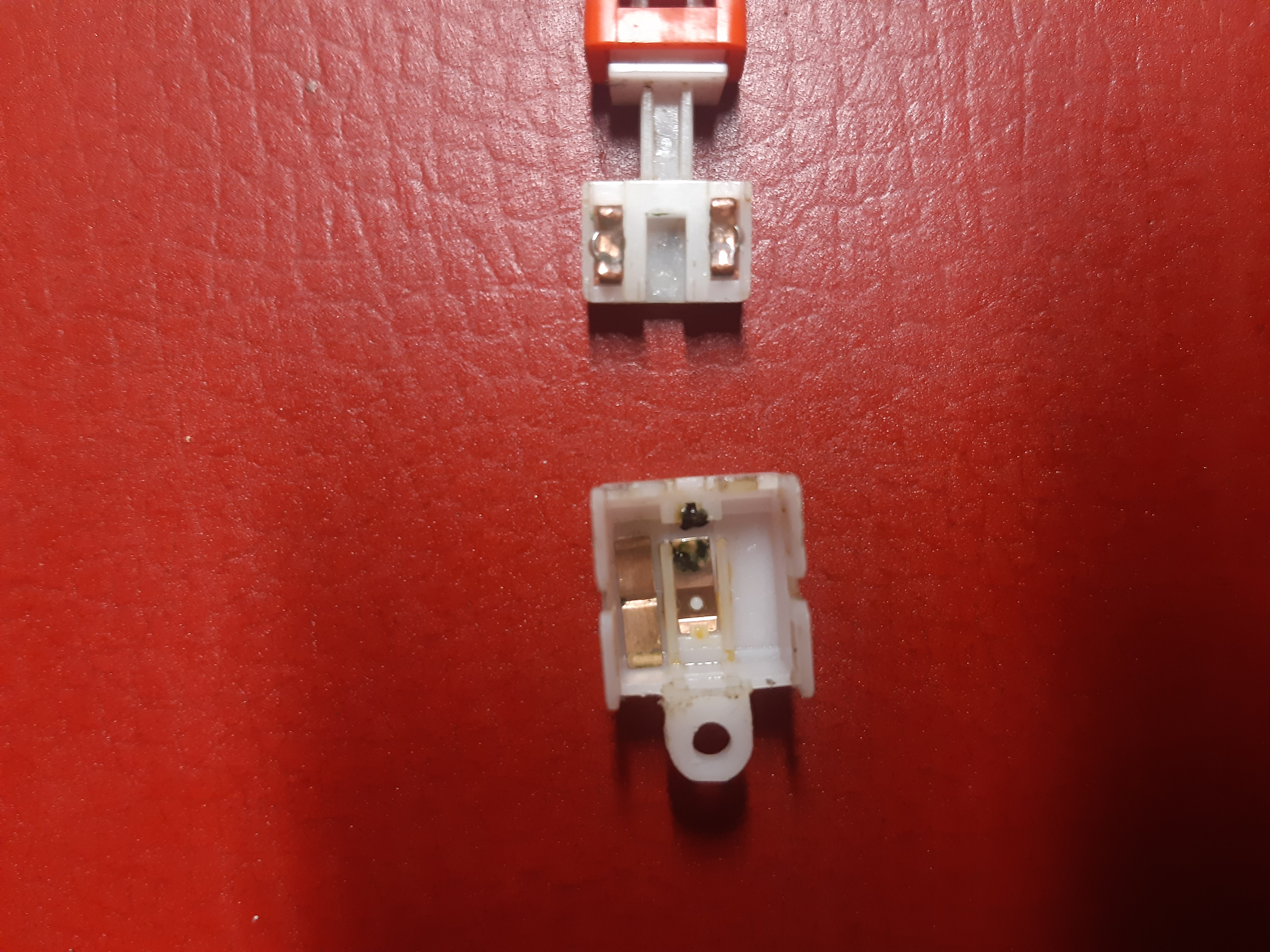

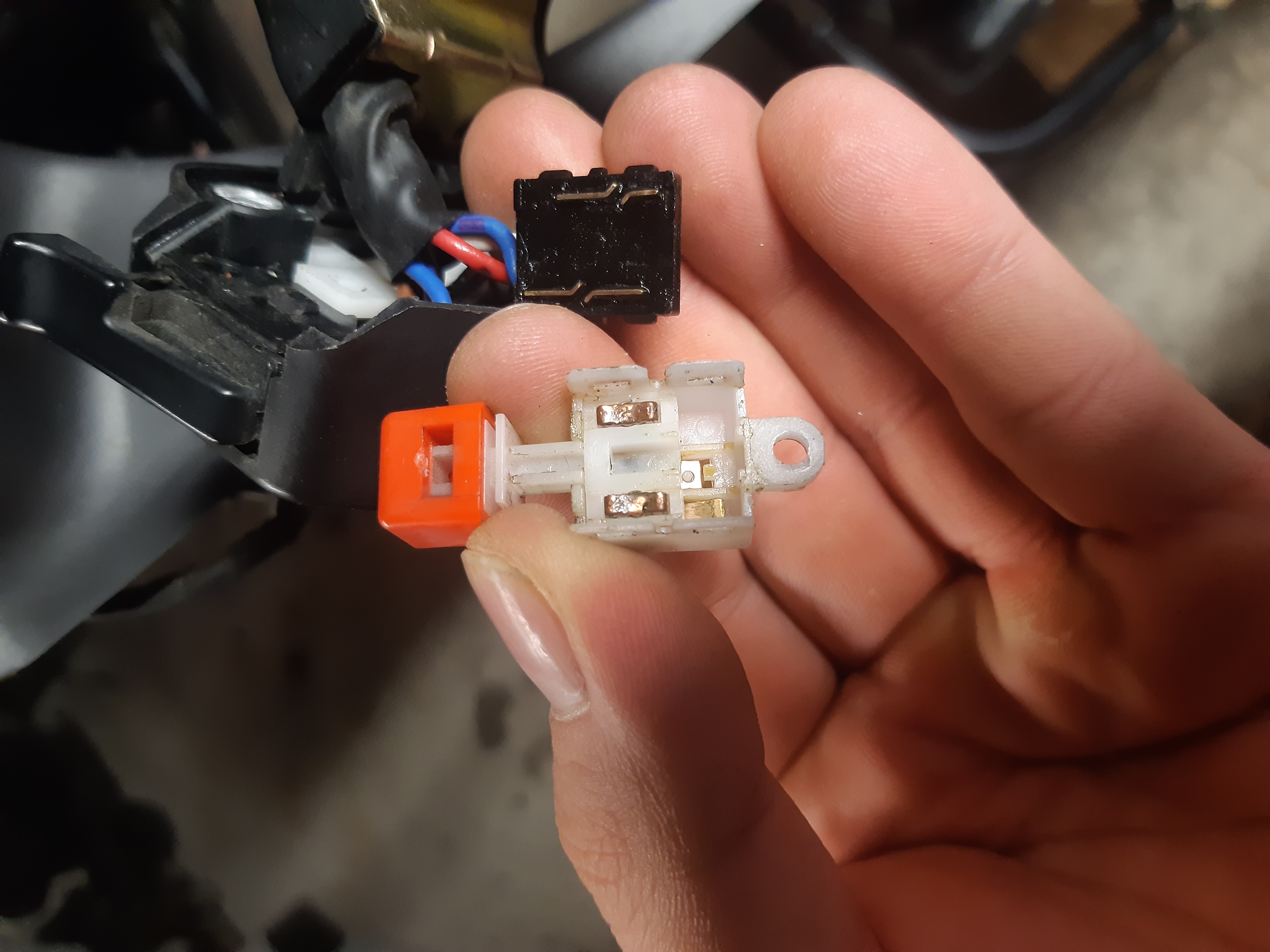

Habe eben mal den defekten Schalter für Ab/Fernlicht aufgemacht. Hier habe ich mal vor
einiger zeit rumgedoktert und denke das mir damals die Feder rausgesprungen ist.
Bekommt man diese schalter so einzeln irgendwo zu kaufen?

- Beiträge: 6208
Re: Die Aufarbeitung der 95er
Da wirst Du wohl ne Kugelschreiber Feder tunen müssen.
Oder Dir eine komplette Schaltereinheit besorgen.

Das mit der Feder war keine schlechte Idee, ist sogar fast wieder ganz okay. Mal schauen ob ich sie so über den TÜV bekomme.

Der schalter hängt etwas. um auf das abblendlich zurück zu kommen muss man ihn etwas "schnalzen" lassen.dieCobra hat geschrieben: So 28. Jun 2020, 14:04Was de für ne Feder drin ist, kann der Tüver doch gar nicht sehen. Hauptsache er funktioniert.Pusch`sDomi0595 hat geschrieben: So 28. Jun 2020, 12:39 Das mit der Feder war keine schlechte Idee, ist sogar fast wieder ganz okay. Mal schauen ob ich sie so über den TÜV bekomme.
Will ihn nochmal ausbauen, das geht bestimmt noch besser.

dieCobra hat geschrieben: So 28. Jun 2020, 20:19Pusch`sDomi0595 hat geschrieben: So 28. Jun 2020, 19:39Es lag an der Feder. Hab eine neue gemacht und zum wickeln einen dünneren Nagel genommen. Jetzt ist es wie es sein soll. Alles gut, bin zufrieden!dieCobra hat geschrieben: So 28. Jun 2020, 14:04
Das hatte ich beim originalen Schalter auch. Seit dem ich Motul P4 und kontakt 61+ anstatt WD 40 benutze ist alles gut. Keine klemmenden Schalter mehr.
Ich lass das Röhrchen jetzt erst mal weg und benutz dafür den Schlauchfilter. Und dann im Winter gibts einen kompletten hahn.
- Beiträge: 1680
Pusch`sDomi0595 hat geschrieben: Mo 29. Jun 2020, 11:39dieCobra hat geschrieben: So 28. Jun 2020, 20:19Hallo - ich habe so ein Filterröhrchen da - und wohne ca. 80km von Dir entfernt ...Pusch`sDomi0595 hat geschrieben: So 28. Jun 2020, 19:39
