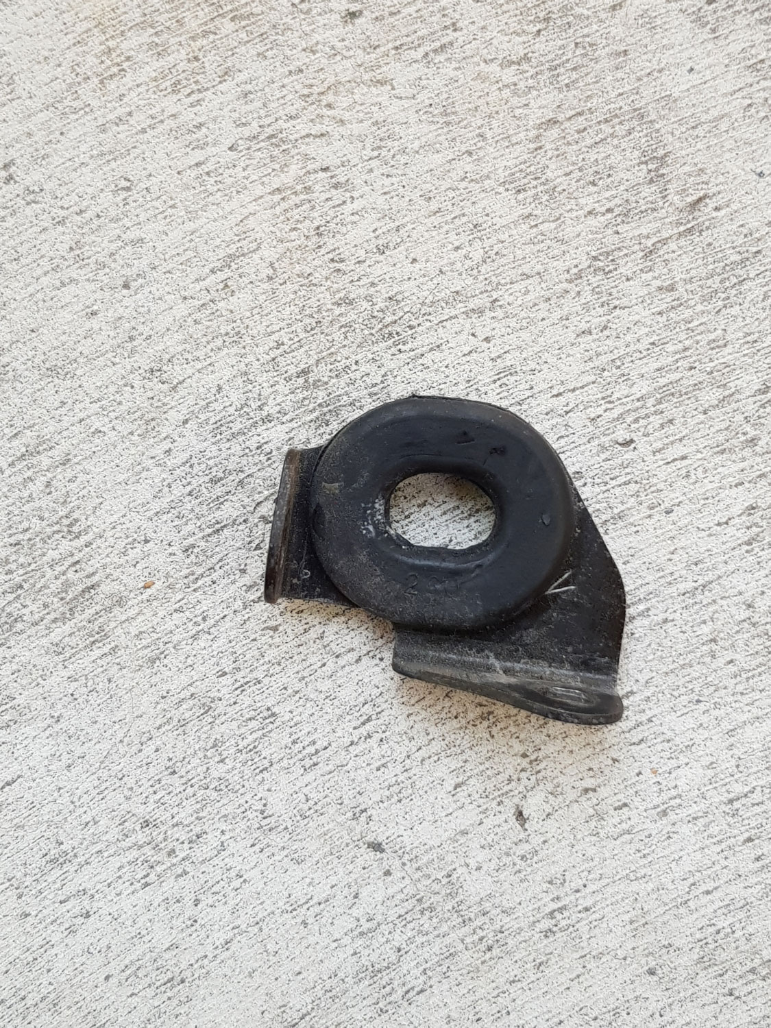

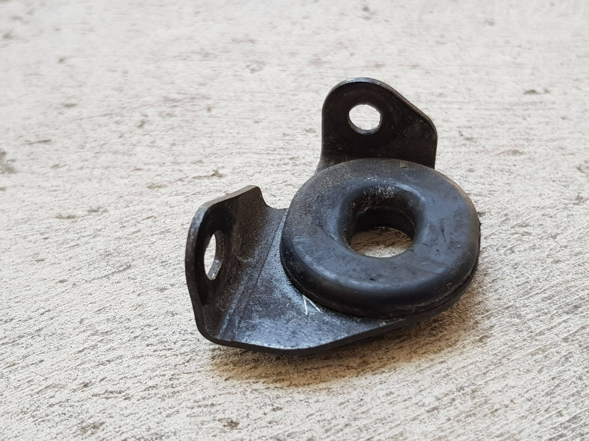

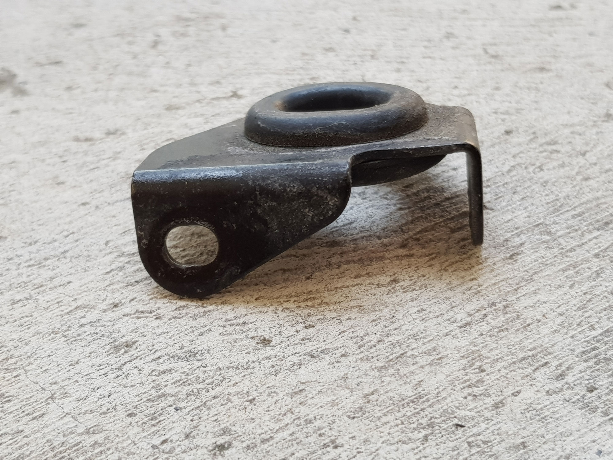

Verkleidungshalter....
Da gibt es eine alternative Bauform:
- eine Gummitrolle die auf den Stift am Tank gesteckt wird
- einen Blechwinkel mit halboffener Aufnahme um Ihn seitwärts auf die Gummirolle zu "rasten"
Hab leider kein Foto davon zur Hand.
War Standard an den RD02 Verkleidungen zumindest Modelljahr '90 und das Blech kann man zur Not selber nachfertigen.

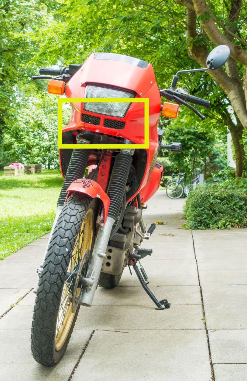

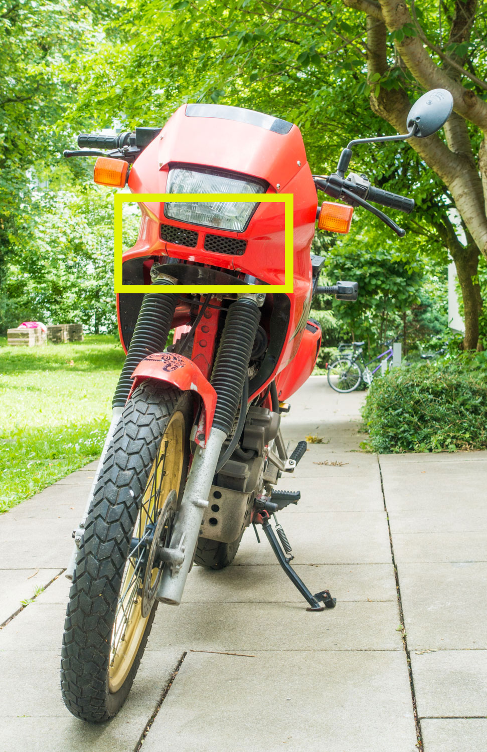

Das hab ich wohl falsch geschrieben.Andreas_NRW hat geschrieben: Fr 10. Jul 2020, 10:47 Lampengitter...
War nicht „Serie“ und ist ein sehr seltenes Zubehörteil
Ich meinte nicht das Lamellengitter vor der Lampe.
Ich meine das Gitter unter der Lampe.
Danke für den Typ, das muss ich mir mal ansehen.Andreas_NRW hat geschrieben: Fr 10. Jul 2020, 11:14 Verkleidungshalter....
Ich muss eine Lösung finden, da so viele Halterungen gebrochen sind.
Hab noch keinen Plan, ob die Verkleidung so halten wird.

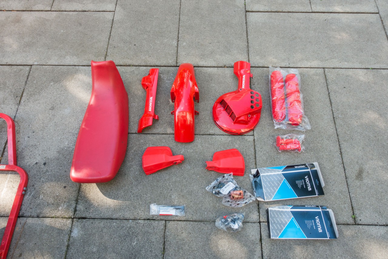

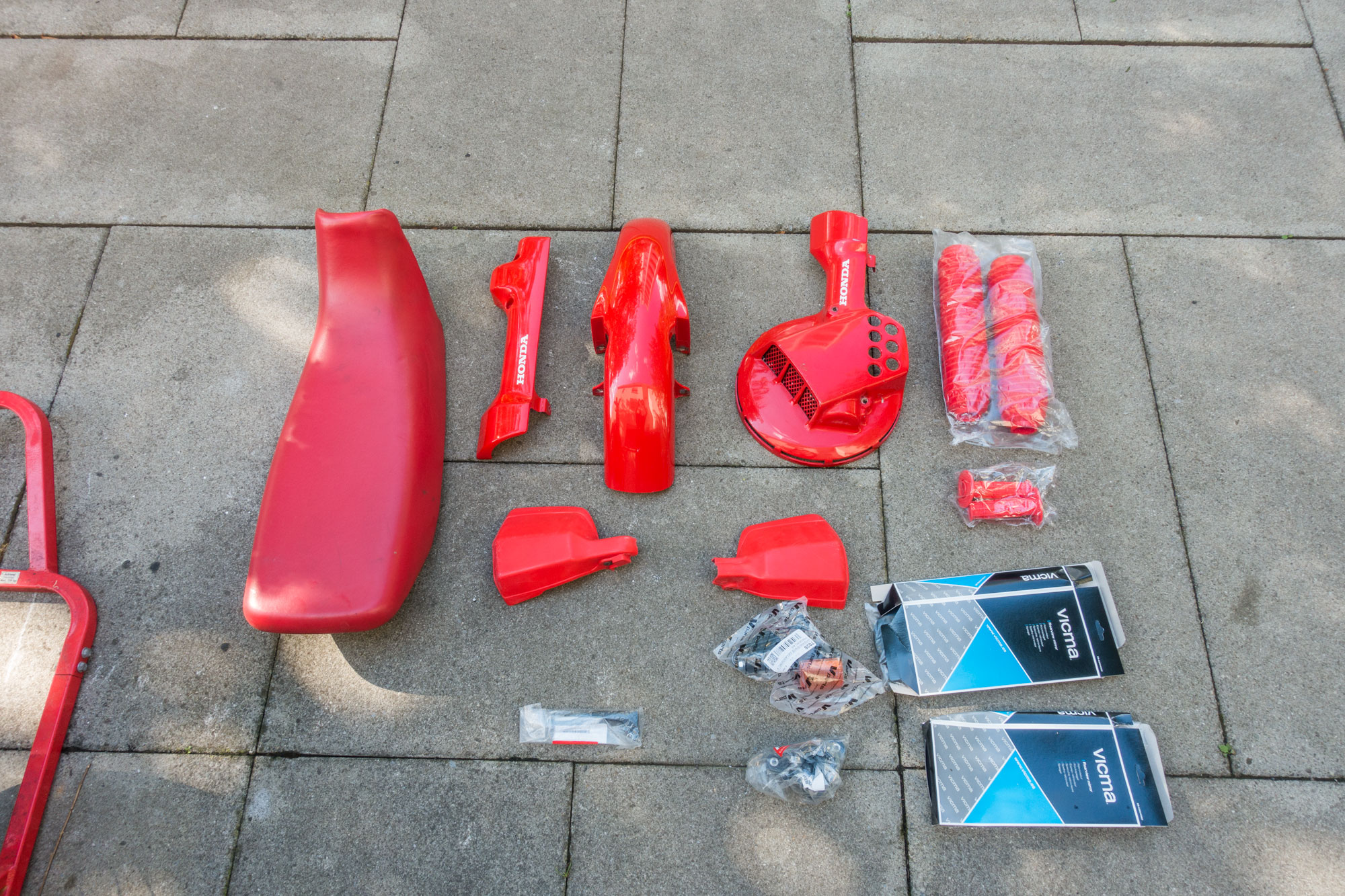

Am Samstag war Weihnachten . . .
Alle bestellten Teile sind angekommen.
Um Hannibal zu zitieren: "Ich liebe es, wenn ein Plan funktioniert."

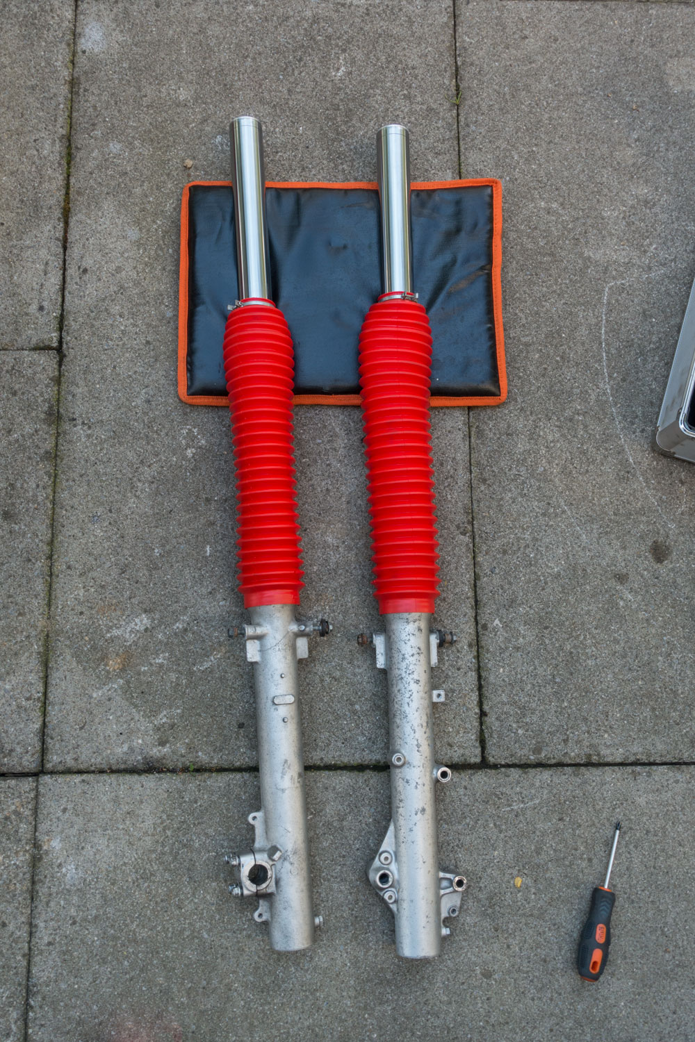

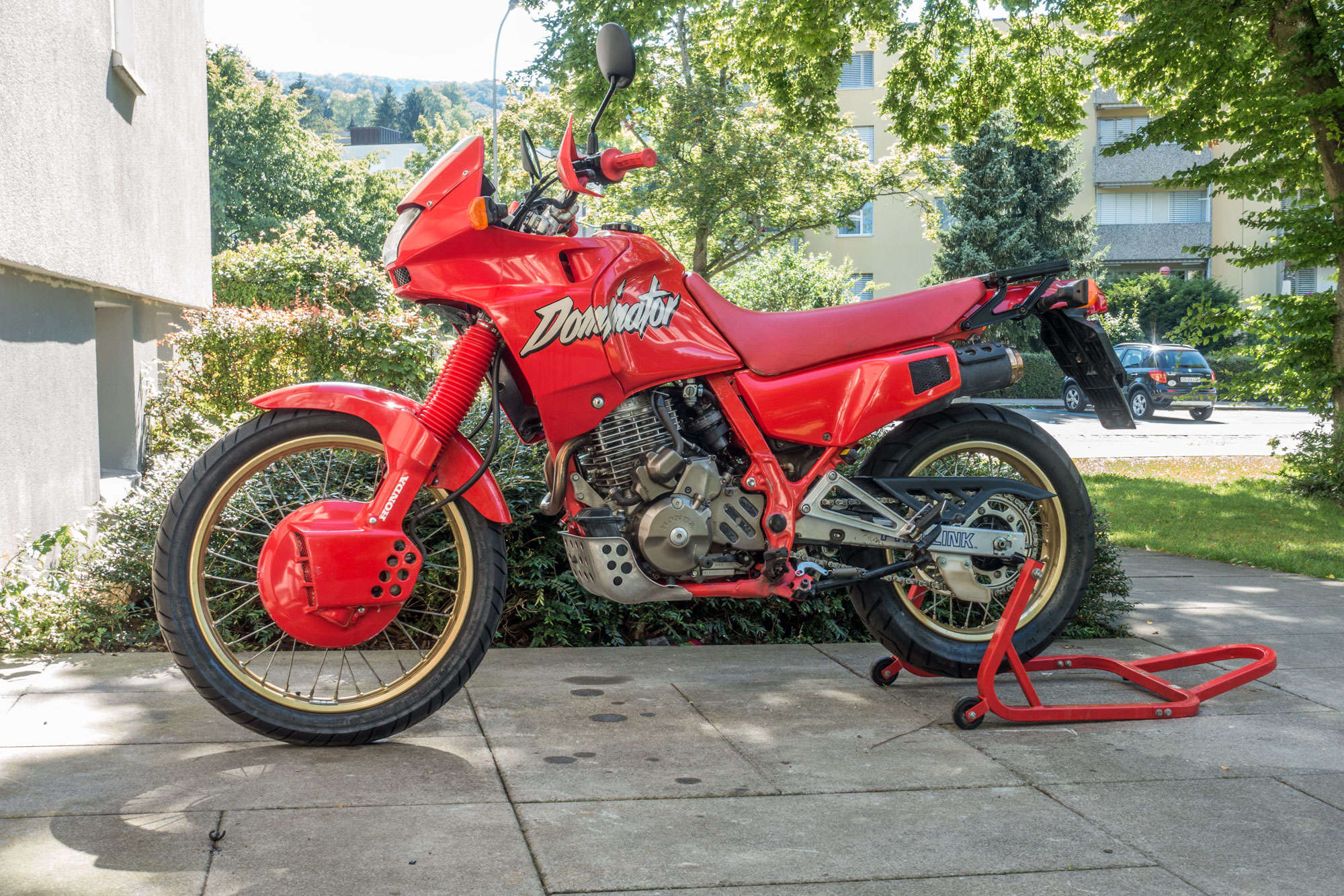

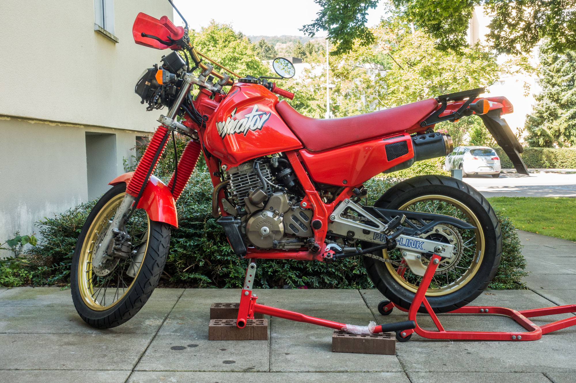

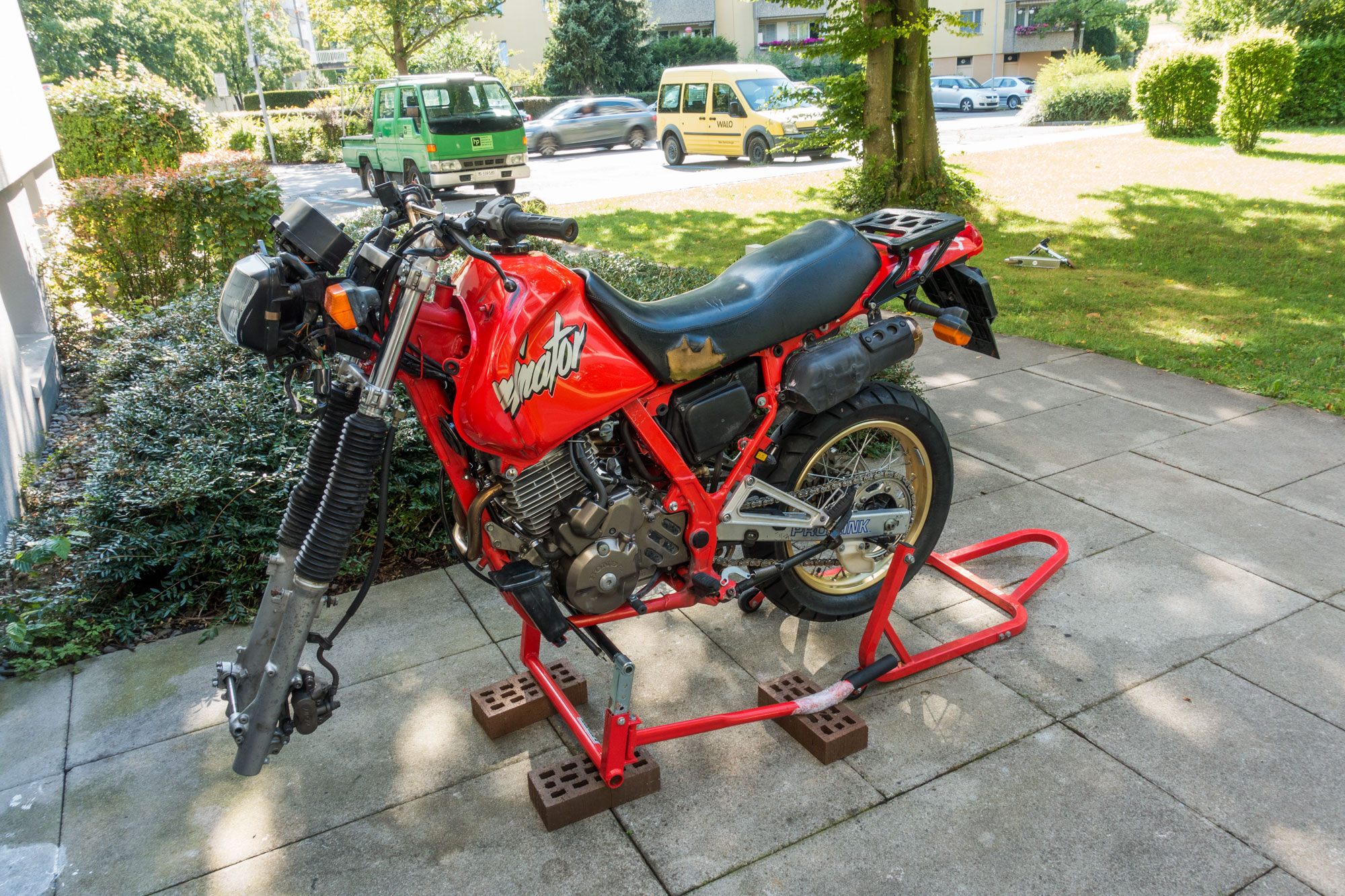

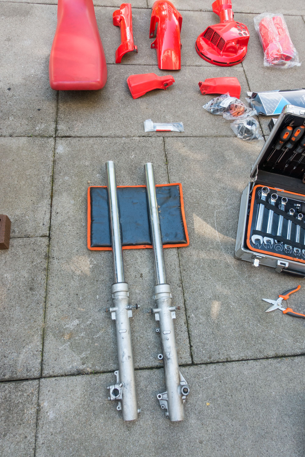

Also die Lady aufgebockt, um den vorderen Reifen aufzuziehen und die Faltbälge zu wechseln.
Wie gesagt, ich hatte noch nie eine Enduro aber ein Motorradständer für eine tiefe Chopper passt tatsächlich auch.
Gabelrohre ausgebaut, gründlich gereinigt und die Faltbälge gewechselt.

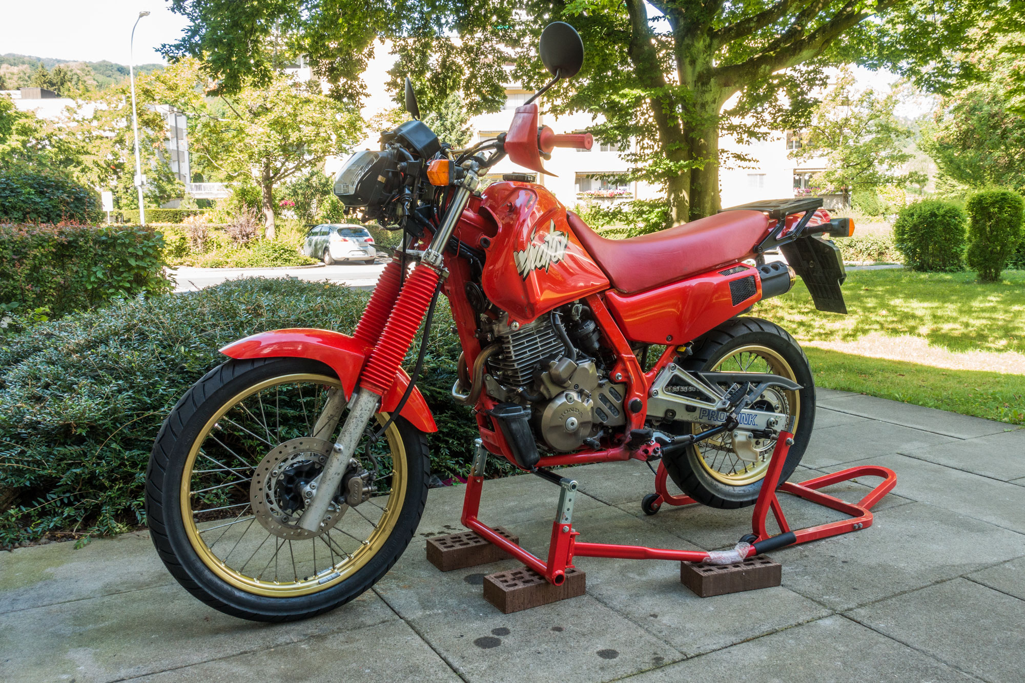

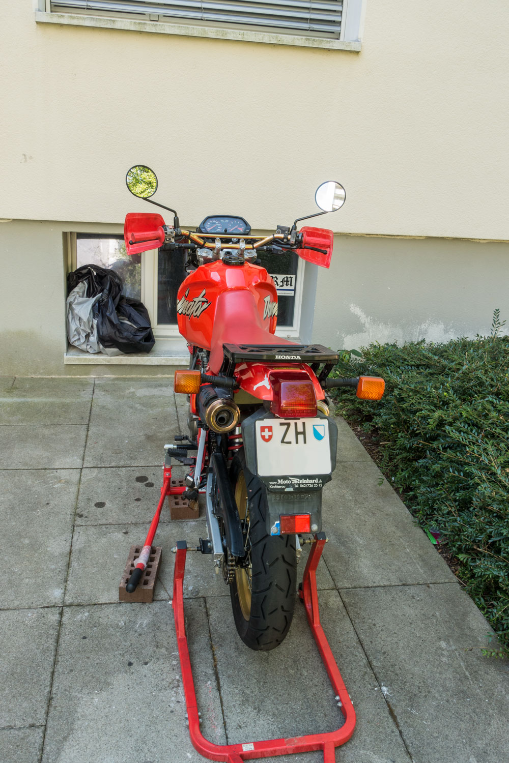

Danach musste nur noch alles an- und eingebaut werden.
So langsam sieht die Lady wieder wie eine echte Dominator aus.
Ich muss nur noch das Licht richtig einstellen und zwei Blühlämpchen im Tacho wechseln.
Dann kann auch die Frontverkleidung wieder dran.

"Blühlämpchen..." Wie nett!
Die Socken (Faltenbälge) sehen gut aus. Wo hast Du die her?

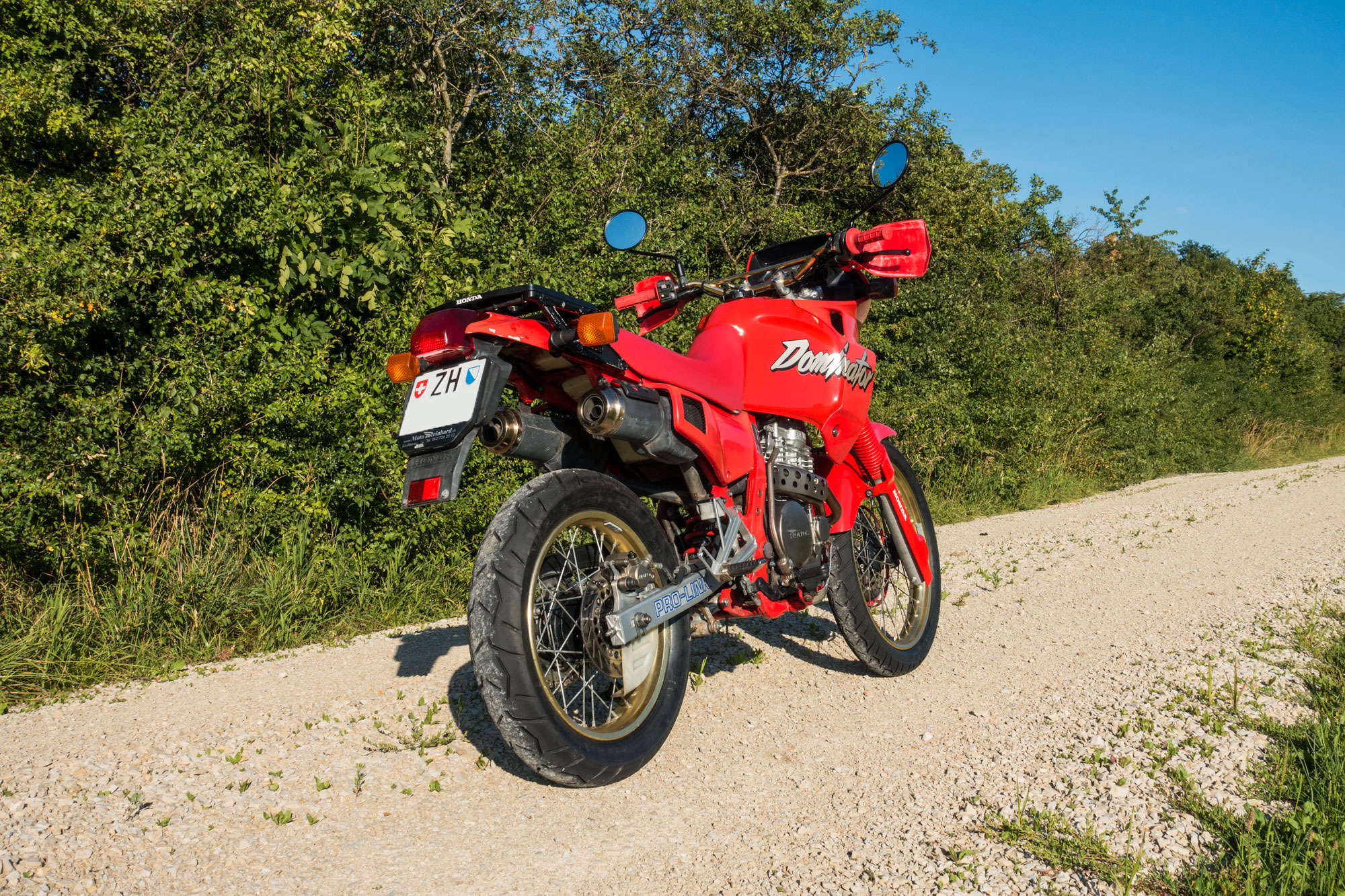

Klar will ich sie wieder herrichten.jakobjogger hat geschrieben: Mo 13. Jul 2020, 13:32 Sehr geil was du da treibst an der frischen Luft. Du scheinst sie wirklich wieder richtig herrichten zu wollen. Respekt!
Sagte ich doch.
Hast Du mir nicht geglaubt?
Danke.
Wäääh . . .steffen hat geschrieben: Mo 13. Jul 2020, 15:47 "Blühlämpchen..." Wie nett!![]()
Die Tasten auf meinen Laptop sind abgenutzt.
Wollte Glühlämpchen schreiben.
Aber - da die Lady wieder aufblüht . . . passt es ja.
Die Faltenbälge sind von Ariete und hab ich von Polo.
https://www.polo-motorrad.com/de-de/ari ... 00070.html

Wow, super geworden. Glückwunsch.
Und jetzt rauf auf die kleine und faahn, ganz viel faahn.

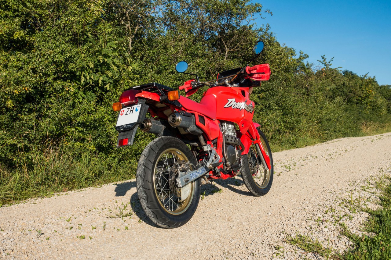

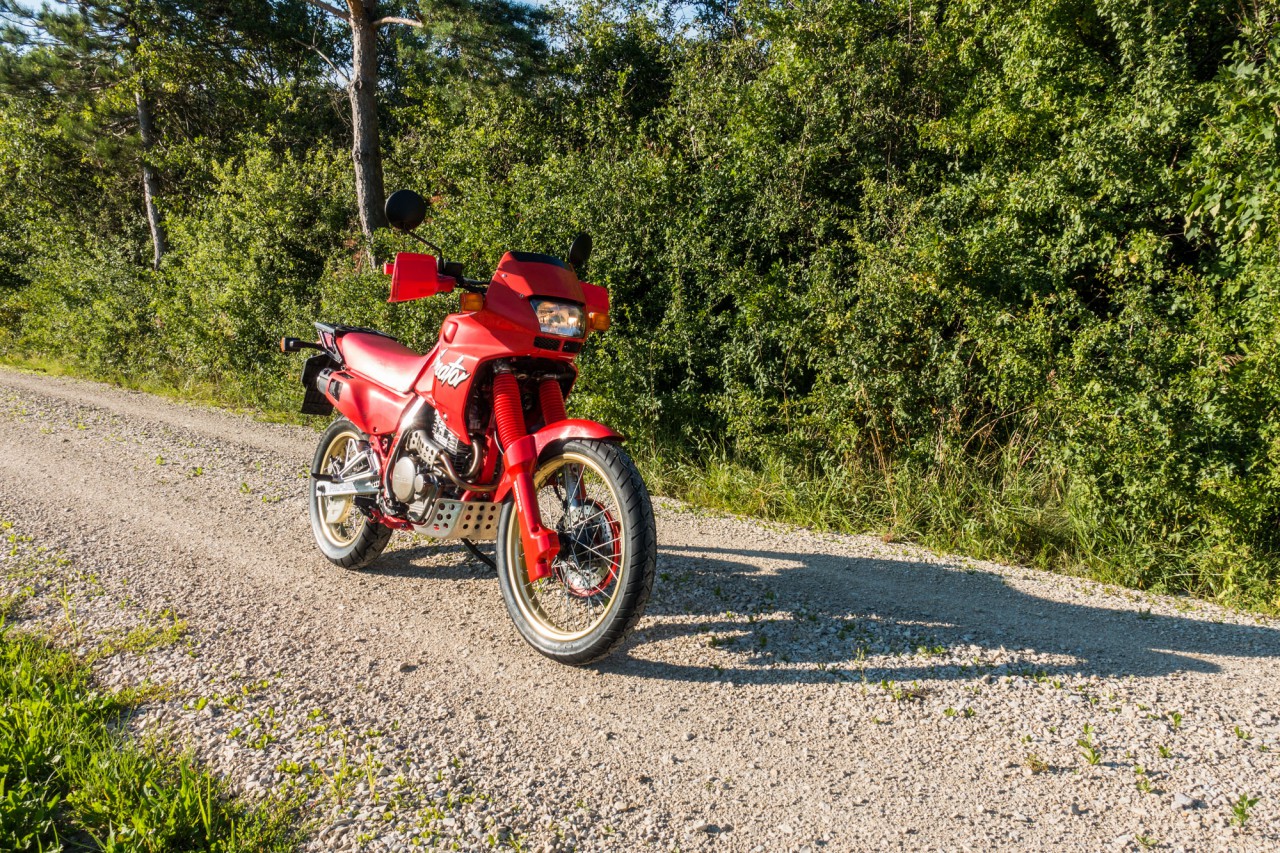

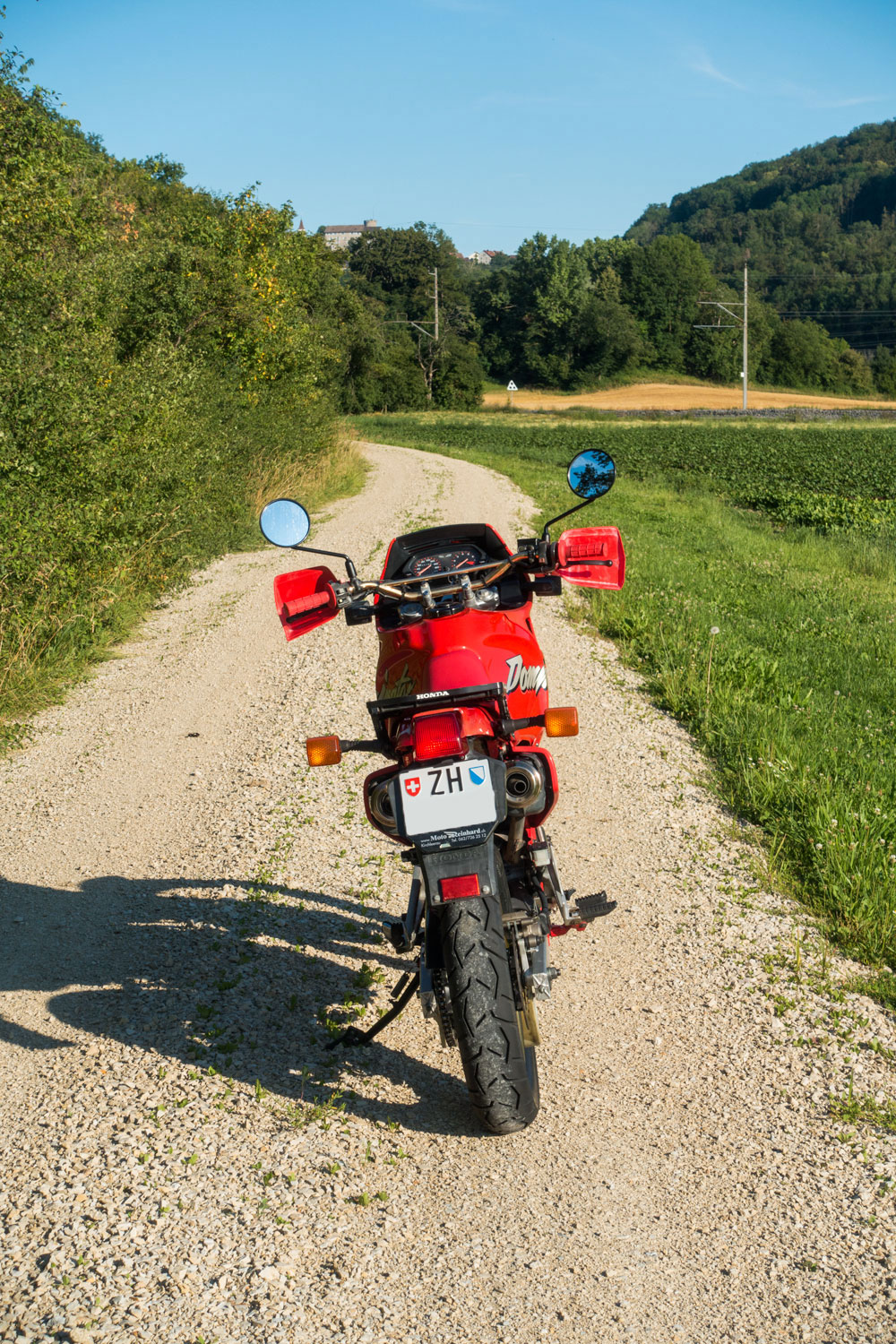

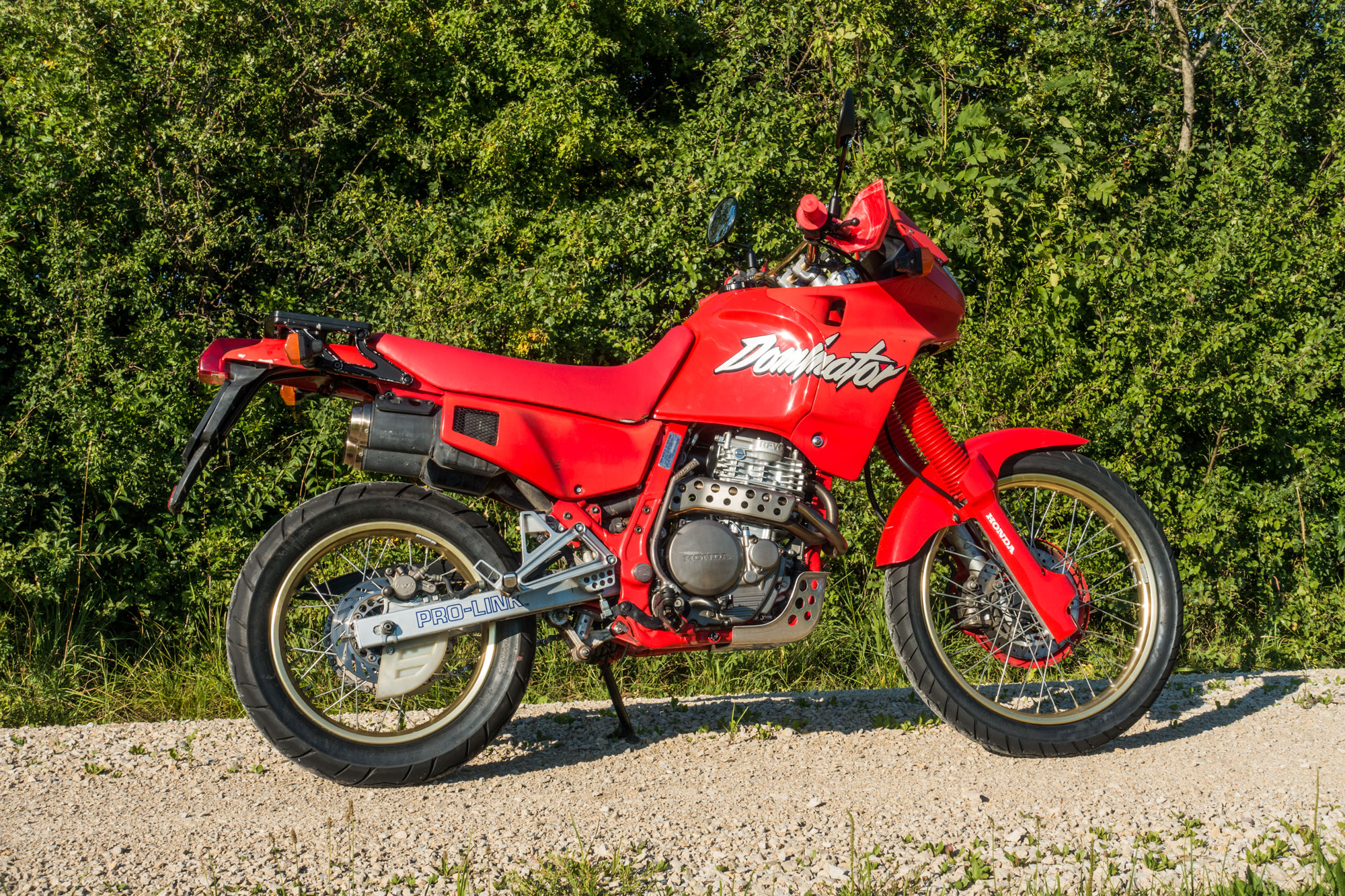

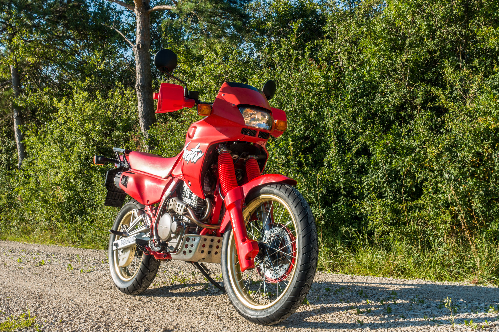

Re: Dominator aus dem Dornröschenschlaf wecken
Nu ja, sie eignet sich halt schon sehr gut für diverse Umbauten.
War ja erst auch meine Idee.
In den letzten Tagen habe ich aber immer deutlicher gespürt, dass es die richtige Entscheidung war, die Lady wieder herzurichten, wie sie mal war.
Als sie heute abend, in ihrem alten Kleid, in der Sonne glänzte und versuchte ihr Alter zu verbergen, hatte ich ein Lächeln im Gesicht.
Man kann in der Schweiz Fahrzeuge, die älter als 30 Jahre sind, als Veteran einlösen.
Mal abgesehen davon, dass die zu viele Auflagen machen, gibt es für mich ein Totschlagargument gegen den Veteraneneintrag - man darf maximal 2'000 - 3'000 Kilometer im Jahr mit so einem Fahrzeug fahren.
Eine ordentliche Tagestour über die Pässe bringt schon 500 bis 800 Kilometer auf die Uhr - da reichen die 2'000 bis 3'000 Kilometer nirgends hin.
Hier die Erklärung zum Veteraneneintrag vom Strassenverkehrsamt Zürich:
https://www.zh.ch/de/mobilitaet/fahrzeu ... -650589014
Dass ich das Fahrzeug statt wie üblich alle zwei Jahre, dann nur noch alle sechs Jahre vorführen muss, bringt auch keine Butter aufs Brot.

Gerade nochmal so.Tony hat geschrieben: Di 14. Jul 2020, 18:58 Habe mal meine Rümpelkiste geprüft, meine originale Sitzbank hat keinen Honda Schriftzug. Also nochmal Glück gehabt
Sieht sehr gut aus!
Danke

Schön war die erste Ausfahrt.
Wir haben zusammen rund 300 Kilometer im Schwarzwald zurückgelegt.
Ich muss sagen, die alte Dame macht Laune.
Hätte nicht gedacht, dass sie in den Kurven so viel Spass macht.
Nur etwas stört mich, beim einkuppeln gibt es für etwa eine Sekunde ein knatzendes Geräusch, nicht beim schalten - beim einkuppeln.
Hat jemand eine Idee, was das sein könnte?
- Beiträge: 8282
Schaut wirklich gut aus!
Kannst Du ungefähr verorten woher das knarzende Geräusch kommt?
Direkt von der Kupplung am Motor oder eher von weiter oben (Zug, Griff,...)?
