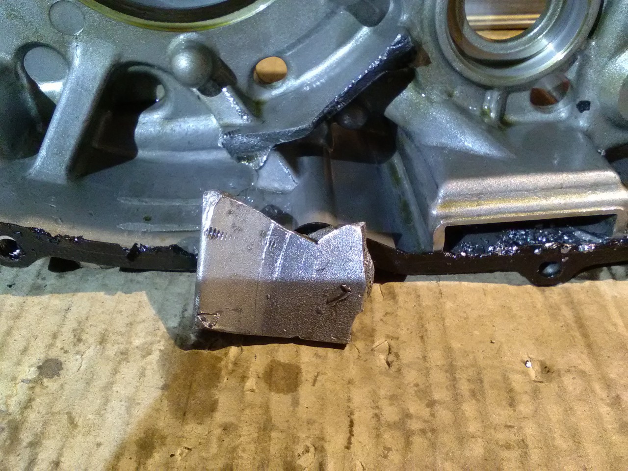

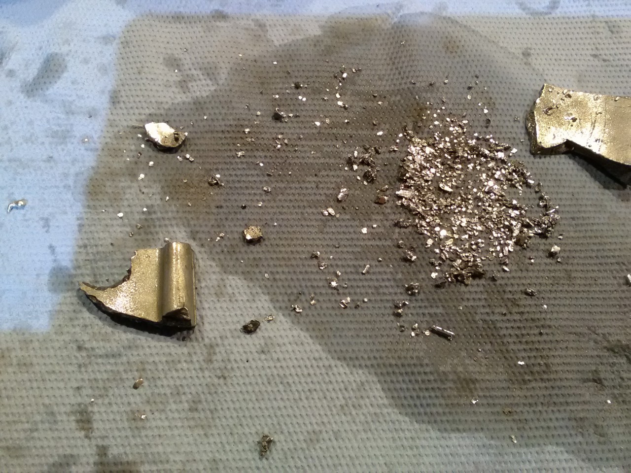

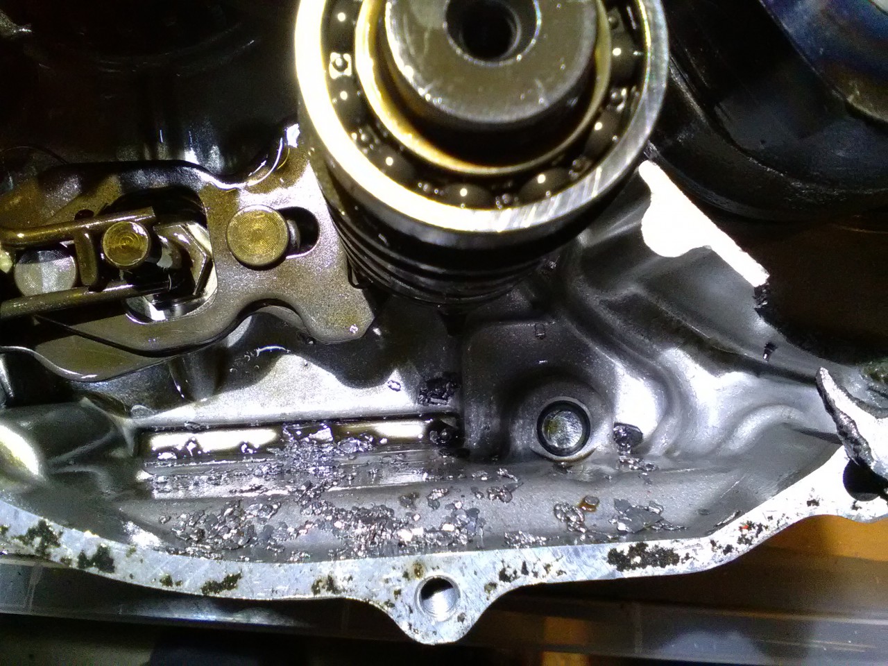

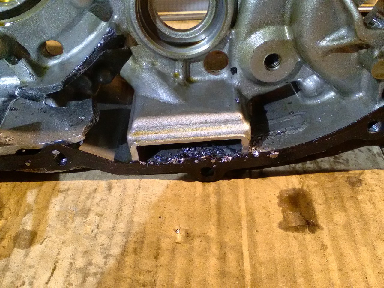

Das Magnet hätte mir damals beim Schraubenmotor auch nx genutzt, weil
Außen am Ölfilter keinerlei Späne zu sehen waren, dann wäre mir der Schaden schon längst aufgefallen.
und die Späne aus Alu bestanden.
Alle Späne sind im Sieb hängen geblieben.
Deshalb habe ich mich auch nicht genau mit dem Weg des Öles im Filter nicht großartig beschäftigt.
Hauptsache es kam Öl beim öffnen der Steigleitung raus. (Nach dem Wiederaufbau)

Hab jetzt auch ergründet wo meine Desorientierung her kam.
- hatte die Ölkanal Konstellation im Ölfiterdeckel der DOMI „falsch“ gespeichert.
- die hier mal vorhandene Italienische 350er Zicke hatte den selben Filter und genau den umgekehrten Ölfluß.
Bei der war der Dreck innen im Filter!
