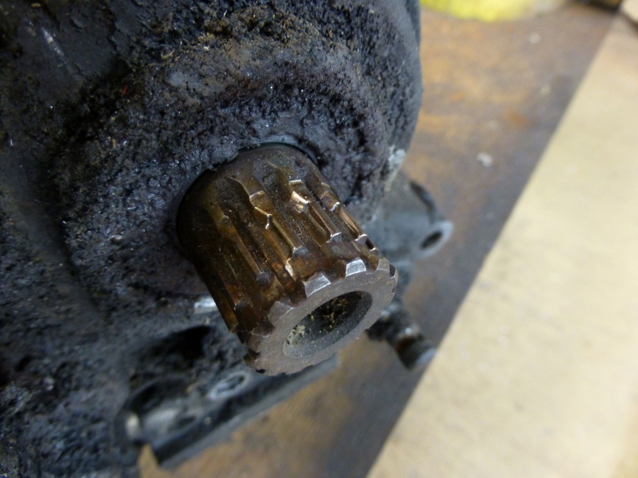

Hier mal Bilder von meiner XR-GAW. Rund 56 000 km ohne Ruckdämpfer.

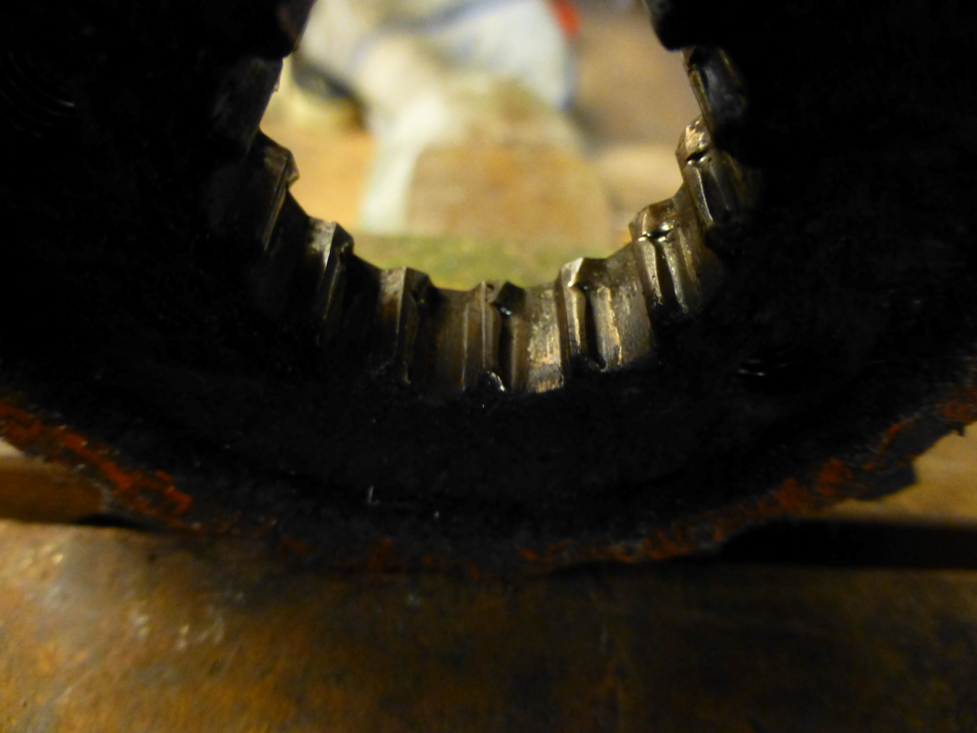

Das dazugehörige Ritzel, keine 5000 km gefahren und 10 mm breit:
Deswegen die Tendenz zu dem fast 17 mm breiten Ritzel als künftige Lösung. Und bestmöglicher Spielfreiheit. Was straff und ohne fühlbares Spiel zusammengesetzt ist, kann sich einfach nicht ohne weiteres so freiarbeiten. Kupferpaste hin oder her.
Da ich noch einige Rumpfmotoren (keine Kickermotoren) hier liegen habe, überlege ich, ob ich nicht die GAW einer Domi nehmen soll. Wenn ich den XR-Motor und so einen Rumpf-Spender-Motor zerlegt habe, werde ich ja sehen, wo die Unterschiede bei der GAW liegen und ob die - soweit ich bisher informiert bin - fehlende Ölbohrung bei der Domi-Welle (an welcher Stelle auch immer) nachträglich mit vertretbarem Aufwand da noch eingebracht werden kann.
Beiträge: 5152
Re: Spiel am Ritzel
Oh :shock:
Meine Verzahnung sah nach paarundachtzig tkm noch aus wie neu.
Nutzt dir freilich nix.
