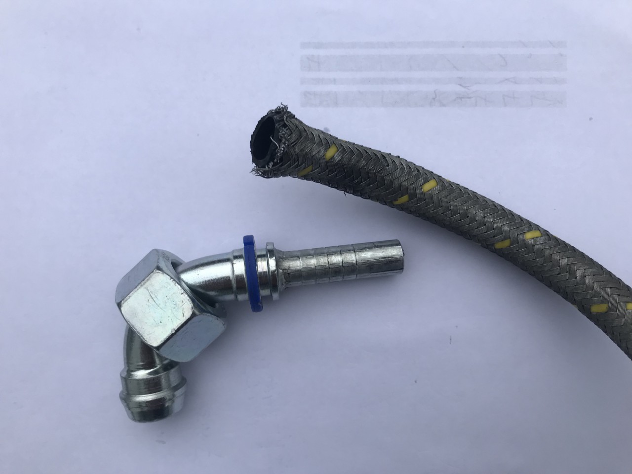

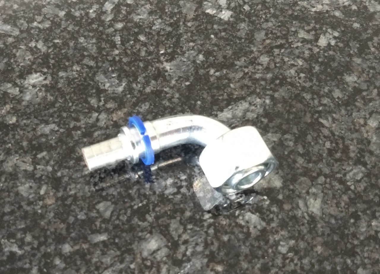

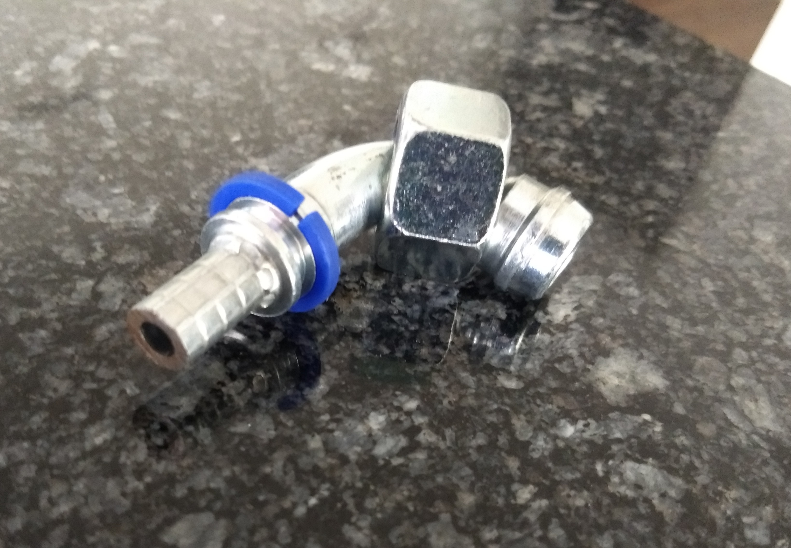

Ich hab meinen Thread zum Ölkühler ge-updated. Aktuelle Fotos sind jetzt zu sehen. Und hier für dich noch die verwendeten Anschlussstücke vom Hydraulik Fachgeschäft. Wurden, wie bereits erwähnt, stark herunter gepresst, sodass ein passender Schlauch mit ca. 10mm Innendurchmesser mittels Schellen angeschlossen werden kann. Ich hab das Teil übrig, falls du es haben willst. Der Konus ist allerdings nicht rund, so wie beim Egu Anschluss, sondern 'normal' konisch (wie nennt man das?

Gehe ich recht in der Annahme, dass die Undichtigkeit nicht an der Dichtung (unter der Überwurfmutter),
sondern am Übergang des Fitting in das eigentliche Rohr (zum Rohrbogen, welcher auf der anderen Seite in den verpressten Schlauch übergeht) besteht ?
Also (was bei Öl manchmal etwas schwer zu orten ist) quasi die Lötstelle undicht ist ?
Das heisst, du willst eigentlich nur deshalb zurückbauen, da der Anschluss am Kühler undicht ist ?
Diese etwas unschickliche löterei dieser EGU Fittings erinnert mich an min zwei undichte bei EGU Kühlern genau der selben Stelle.
Einer davon war von Juppder2. (damals aus Frankfurt).
Ihm hatte ich damals den verhunzten EGU Krempel aus den Fittings ausgebohrt und neu mit CU Bögen gelötet.

Die Leckage ist nicht am Ölkühler selbst (der verliert kein Öl!), sondern am Schlauchanschluß am Ölkühler (siehe Kreis im beigefügten Foto).
Ich dachte zuerst, dass sich der Anschluss vielleicht gelockert hat und deshalb nicht mehr richtig abdichtend sitzt. Habe den Anschluss deshalb abmontiert und dann wieder sorgsam montiert. Danach war der Ölverlust aber immer noch vorhanden.
Kann die Leitung in diesem Bereich kaputtgehen? Könnte meines Erachtens eigentlich nur ein Haarriss sein oder was Ähnliches.....optisch ist kein Defekt zu erkennen.
Ich dachte......ausführlich kann ich mich im Winter darum kümmern. Ich besorg mal kurz für 20 EUR so ein Kupferrohr und gut ist.....von wegen!
Da ich den Ölkühler behalten will, scheue ich die Bearbeitung der EGU-Leitung. Nur wenn gar nix mehr geht.....
Frank
Die können Dir die "falsche" Leitung kürzen und neu bördeln, oder Du nimmst gleich einen neuen Anschlußbogen für den Ölkühler mit.
Die gibt es in allen Größen und sollte bei denen lagernd sein.

Dank @chris1383 ist die Sache so gut wie erledigt.
Ich habe sein Angebot angenommen und das Nachbesserungsangebot von EGU (hätte ca. 40 EUR gekostet) ausgeschlagen. An der Qualität der EGU-Nachbesserung hatte ich so meine Zweifel.
Das Teil von Chris passt wunderbar an den Ölkühleranschluss, ist (zumindest im Trockenversuch) wohl dicht und auch der Schlauch sitzt perfekt. Das verpresste undichte Stück der Leitung habe ich abgemacht. Den restlichen Schlauch werde ich mit einer Schraubschelle befestigen. So sollte es klappen.......
