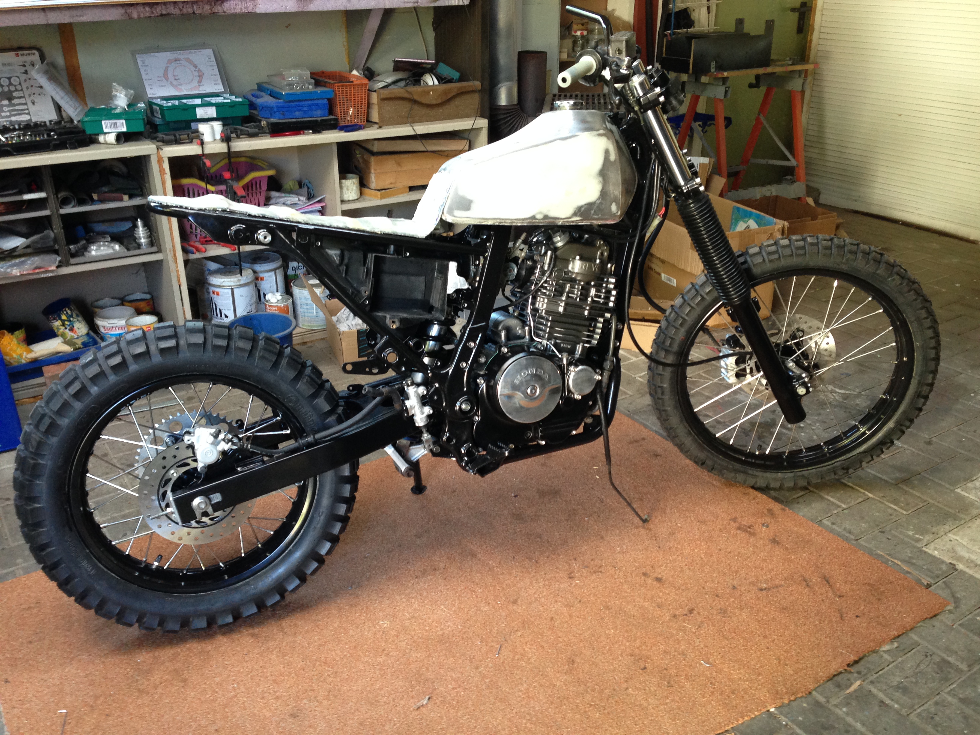

Moin Jungs, ich war mal wieder fleißig.
Räder, Bremsen, Vergaser, Luftfilterkasten usw. montiert. Der Tank und die Sitzbankplatte sind nur zu Anschauungszwecken drauf.
Hier mal der aktuelle Stand:
@Tommy: Danke für die Info! Hatte das Bein Federbein jetzt schon verbaut. Ich werde mir das mal angucken und dann sehen was sich machen lässt.
Viele Grüße und schönen Sonntag!
