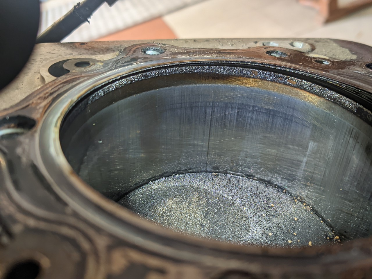

Wie macht sich ein Kolbenfresser bemerkbar? Die Innenwand des Zylinders war bis auf ein paar Laufspuren visuell noch i.O.

Also, 5 sec. Gas wegnehmen sind normalerweise ausreichend, das thermische Problem zu beheben. Es geht ja nicht darum, den Motor im ganzen merklich abzukühlen, sondern den Kolben um den benötigten 1/1000 mm oder weniger schrumpfen zu lassen, damit der weiter ohne Reibung durch das Loch paßt.
Wenn der Kolben beginnt zu klemmen, wird Alu vom Kolben auf die Zylinderwand übertragen. Das ist farblich kaum zu sehen, wenn es nur kleine Stellen sind und wenn der Zylinder ausgebaut ist, und auch dann nur bei gutem Licht im richtigen Winkel. Mit einem Endoskop hatte ich da noch nichts zu tun, von daher kann ich dazu nichts sagen. Könnte mir aber gut vorstellen, daß nur ein gut geschultes Auge den entscheidenden Unterschied ausmachen kann.
Den Motor kannst Du ohne Bedenken weiter fahren, nur eben mit dem Vollgas wäre ich vorsichtig. Halt nicht zu lang.
Ein Kolbenfresser macht sich in der Form bemerkbar, daß sich nichts mehr bewegt. Kalt verschweißt eben. Solche Frasspuren sind auch mit dem Endoskop nicht zu übersehen.
Was wiederum nicht zu meiner Theorie vom schleichenden Kolbenklemmer paßt, ist der Umstand, daß Du den Drehzahlverlust hast "lange arbeiten lassen". Was ist "lange"? Wenn ein Kolben beginnt zu klemmen, hat man - zumindest nach meinen Erfahrungswerten - höchstens 2 sec, mit viel Glück 3 sec. Zeit zu reagieren. Damit aus dem Klemmer kein Fresser wird. Zumindest ich höre auch die Veränderung im Motorgeräusch, egal ob Motorrad oder LKW.

Re: Leistungsverlust nach längeren Lastperioden
3 wunderschöne Risse... Und wirklich gut schauen die Ventile auch nicht mehr aus
Anbei auch mal die Zylinderinnenwand, bis auf Laufspuren ist die echt noch i.O.
LG,
Marvin
LG,
Marvin
