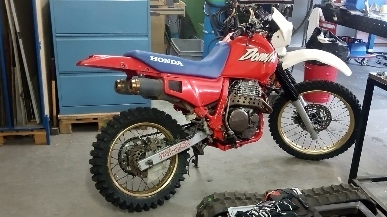

Ich beabsichtige eine kleinere Batterie zu verbauen. E-Starter fliegt ja raus. Die CDI passt somit vielleicht auch noch ins Batteriefach. Ansonsten wandert die Zündelektronik unter die Sitzbank. Dort ist definitiv noch Platz dafür.
Wenn ich den Seitendeckel links weiterhin original behalten will, ist unter dem Deckel jede Menge Platz für:

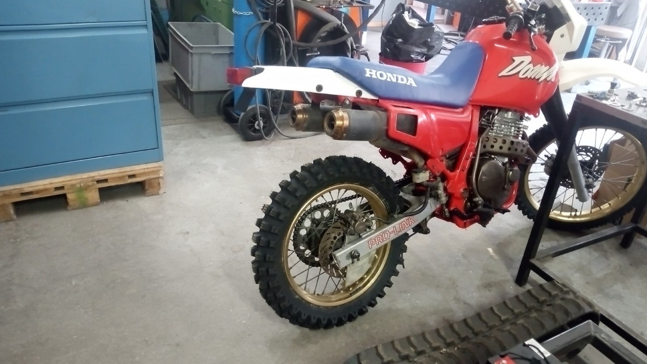

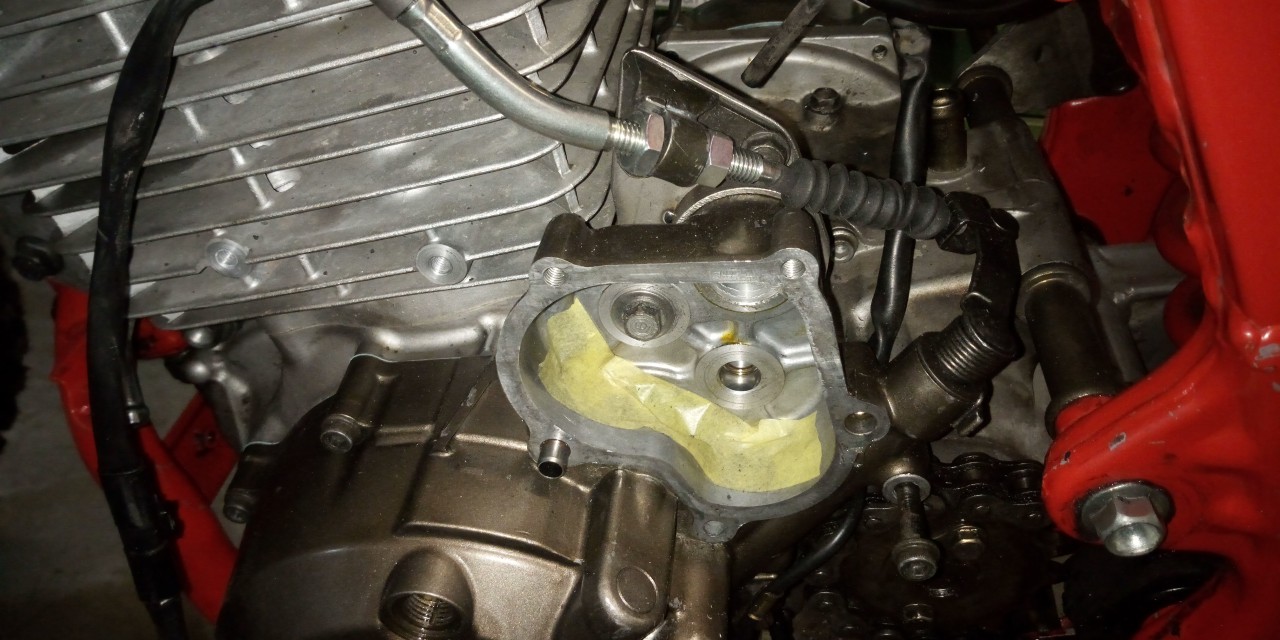

Den Freilauf vom E-Starter habe ich vom Schwungrad entfernt. Nun ist es Zeit den Limadeckel zu montieren. Die Öffnung des E-starters wird mit einem Deckel verschlossen und abgedichtet.
Da der Halter der Kupplungskabelhülle am E-Starter festgemacht wurde, dieser Haltepunkt nun aber fehlt, musste eine Alternative gefunden werden. Das angefertigte Blech passt perfekt. Das sollte so halten.
Morgen noch etwas Feinschliff am Halter und dann geht's weiter mit dem Thema Kabelbaum.

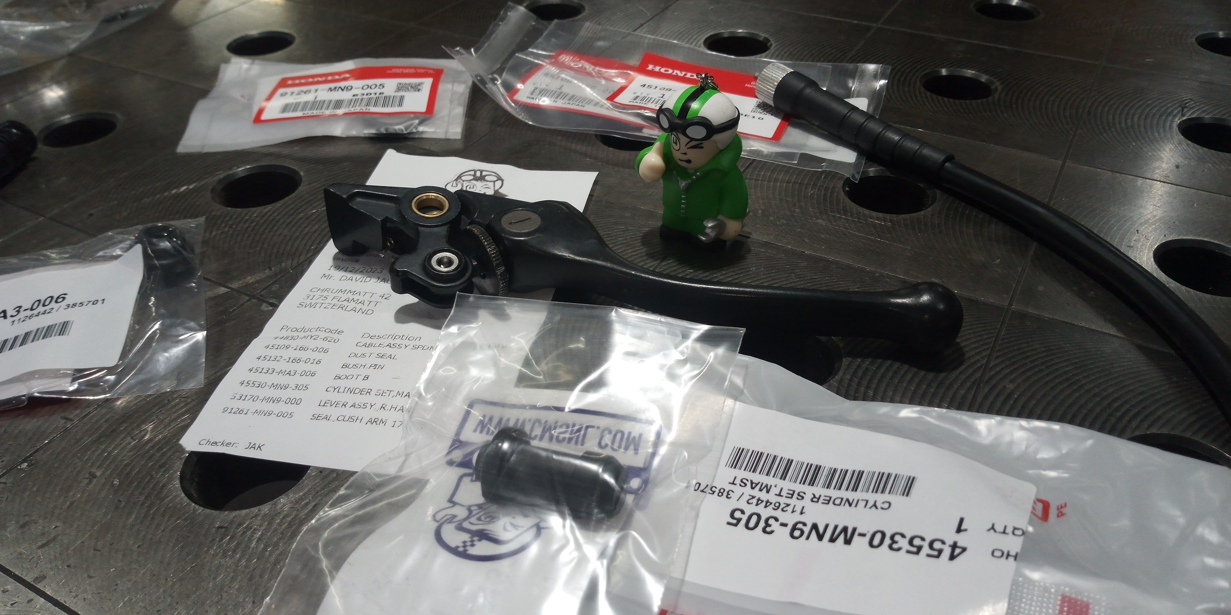

Soeben von meinem FedEx Boten ein kleines Paket erhalten. CMSnl hat geliefert.
Nun kann ich endlich die vordere Bremse revidieren. Dichtungen für die Bremskolben, sowie auch ein Reparatursatz für die Bremspumpe. Auch der von mir so geliebte einstellbare Bremshebel war wieder lieferbar. Goil.

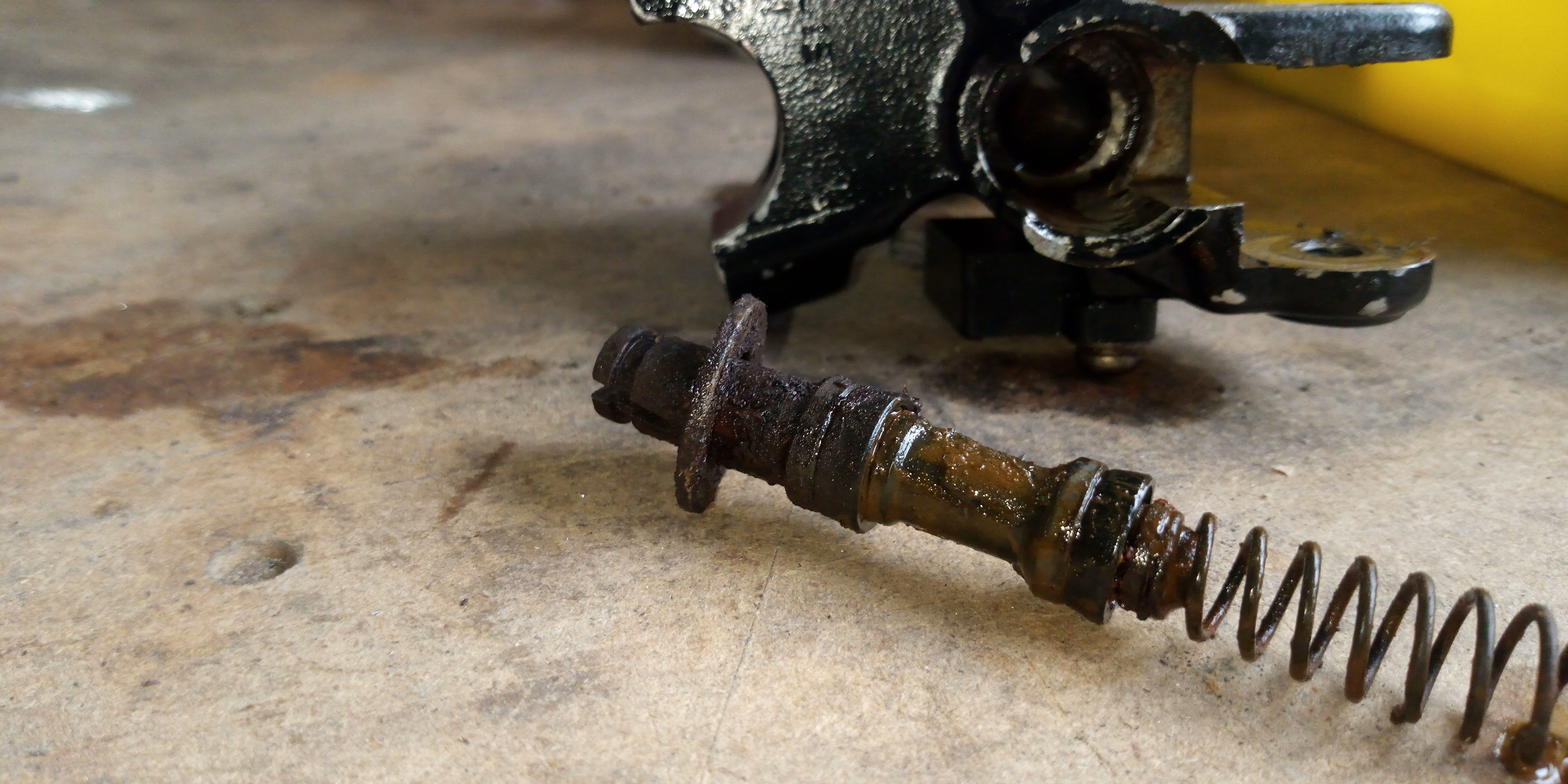

Die Bremspumpe war nach sehr langer Standzeit nicht mehr zu bewegen. Wie auch?... bei all dem Schmodder im Tank...
Nun heisst es sanft aber bestimmt reinigen und zusammenbauen. Los geht's!

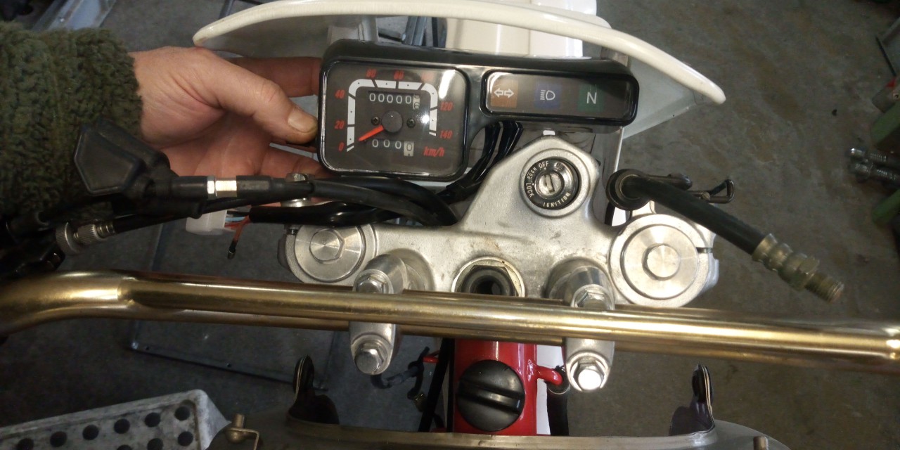

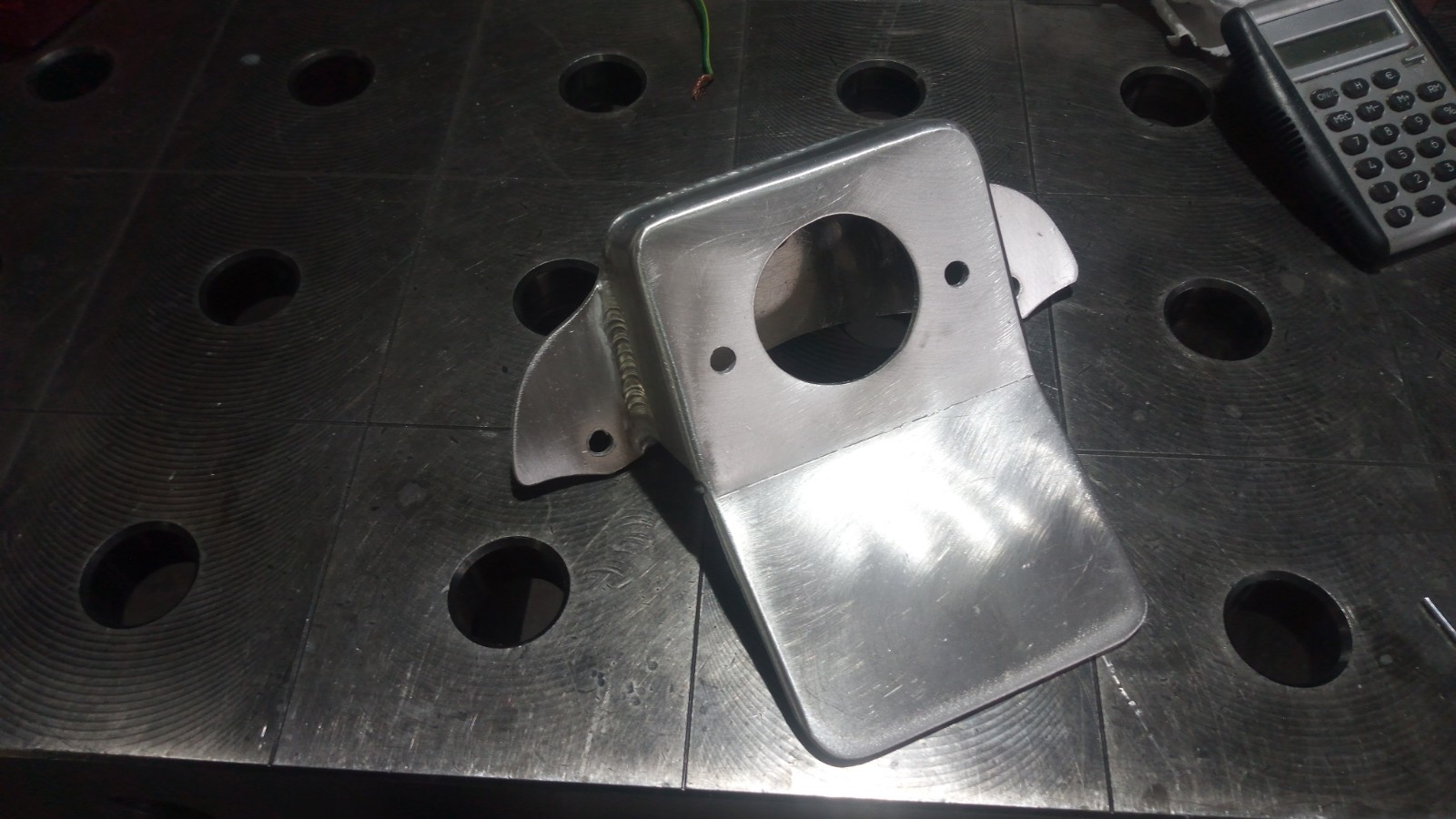

Endlich konnte ich ein wenig am Projekt weiter arbeiten.
Halter für die Zählereinheit und die Lampenhalter angefertigt.
Soviel wie möglich, verwende ich Original Honda Teile.
Lampe, Verkleidung und Halter stammen von einer XL600RM
Einen ersten Startversuch des Motors habe ich ebenfalls gemacht. Kabelbaum provisorisch montiert, neue CDI vom CDI Shop angeknüpft und kick. Beim 5. Kick sprang sie an. Und dies mit bestimmt 10 Jahre altem Benzin im Tank. (!) (Vintage Benzin)
Nun kommt der weniger spannende, aber umso wichtigerer Teil: Kabelbaum anfertigen.
CDI, Blinkerrelais und Sicherungen werden unter der Sitzbank verbaut.

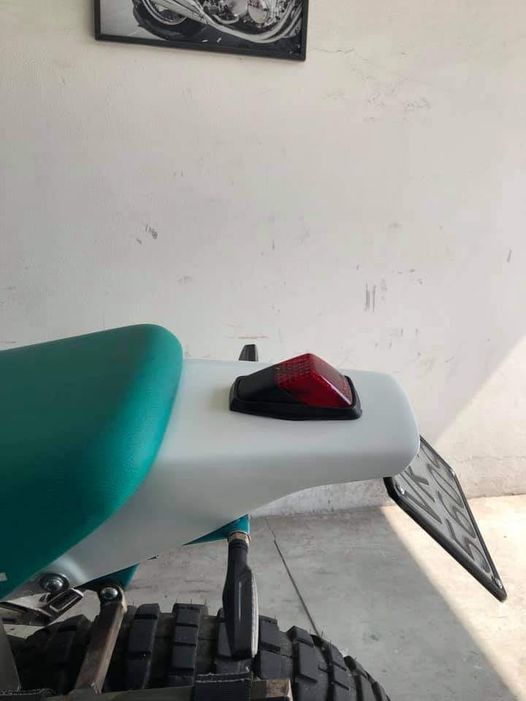

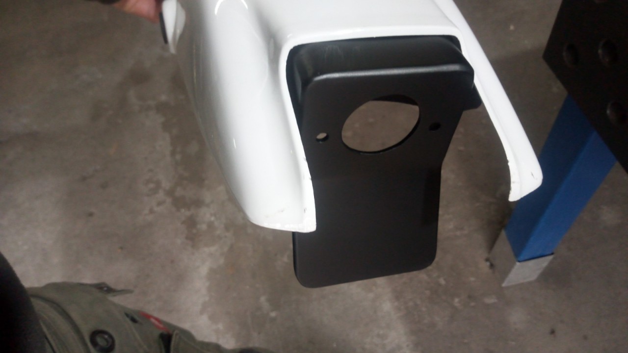

Das Heck, bzw. die Rücklichtgeschichte baut bei der Dominator elend lang hinten raus. Zumindest für mein Empfinden.
Vielleicht liegt es auch daran, dass dieses Bike eben keine "richtige" Enduro ist. Wozu zwei Sitzplätze?? Wir sind doch kein Taxi unternehmen...
Dann noch der fehlende Träger fürs Gepäck. (hier kommt aber wieder eine kleine Toolbox/Tasche, oder ein Träger hin.)
Mit einem kleineren Rücklicht könnte man etwas Länge sparen. So habe ich mir in meinem Fundus ein Rücklicht einer XR600 rausgesucht. Das passt recht gut in die Aussparung im Heck.
Damit ich dieses im Heck befestigen kann und auch fürs Kennzeichen einen Halter benötige, habe ich aus Alu einen Träger geschnippelt.
Nicht die ultimative Schönheit, aber zum Testen ob's denn auch im Alltag funzt, reicht es aus. Beta-Version sozusagen.
Ob's mir langzeittauglich bleibt, ist abzuwarten.

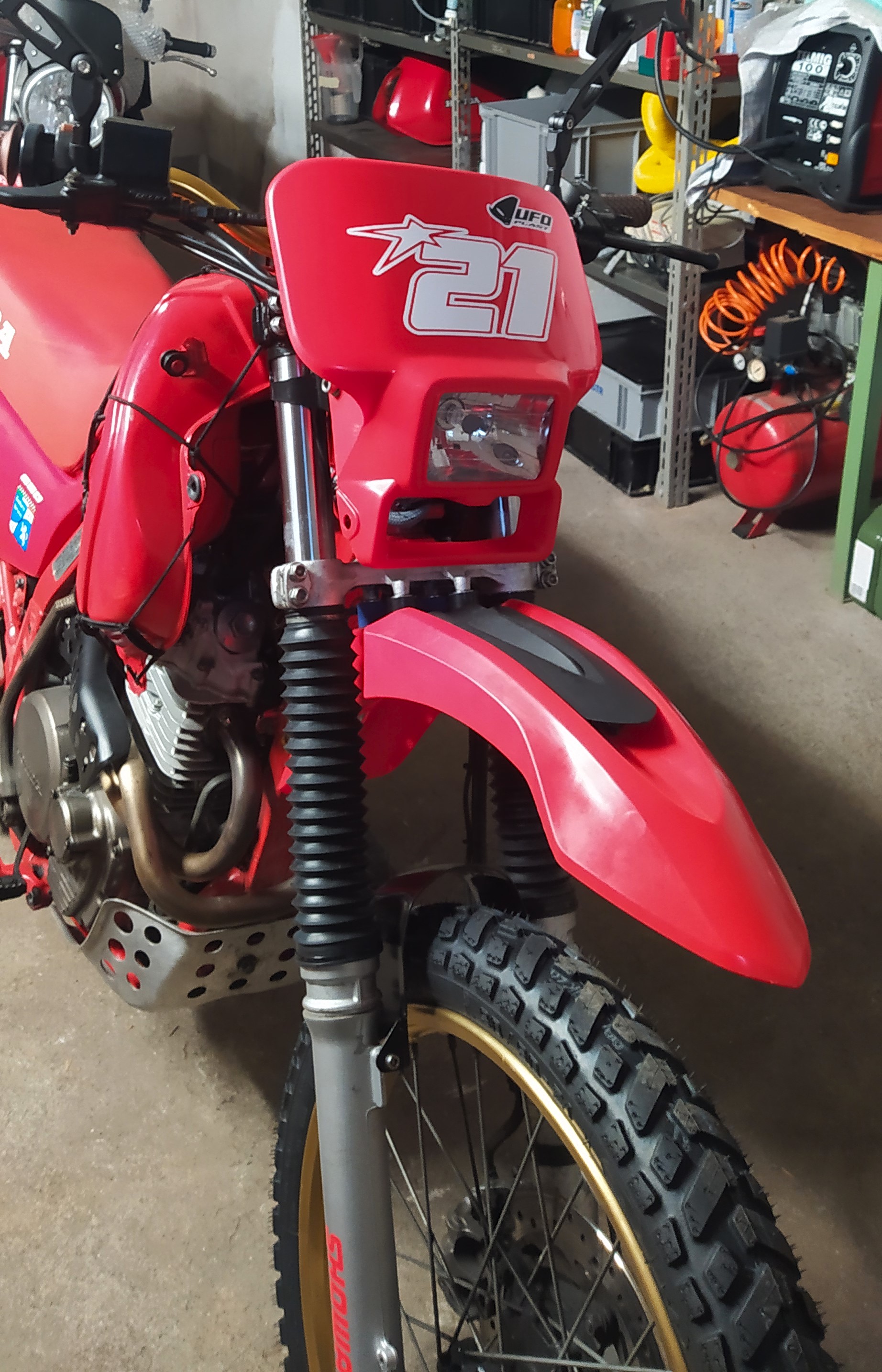

Ach das liebe Heck...Irgendwie hat mir das originale nie gefallen und wird es wohl auch nie.
Also hopp: neuer Versuch, einen Hauch XR an den Töff zu schrauben.
XR650L Fender in rot. Passt absoulut nicht an den Rahmen. Heissluftfön und Stichsäge. So würds mir einigermassen taugen.
Mal schauen wie ich das ganze befestigt bekomme.
Meine nächtelangen Suchorgien in den Weiten des www-Universums haben noch einen roten Vorderradkotflügel, eine rote Lampenverschalung und eine neue (!) Vorderrad-Bremsleitung hervorgebracht. Wer suchet, der findet.

Hoi... schön sieh sie aus.!RFVC Aktivist hat geschrieben: So 21. Apr 2024, 17:34 Ach das liebe Heck...Irgendwie hat mir das originale nie gefallen und wird es wohl auch nie.
Meine nächtelangen Suchorgien in den Weiten des www-Universums haben noch einen roten Vorderradkotflügel, eine rote Lampenverschalung und eine neue (!) Vorderrad-Bremsleitung hervorgebracht. Wer suchet, der findet.![]()
Auch der rote Heckfender den du da verbaust gefällt mir gut.
Da ich meine Domi auch stätig ändere, bin ich auch am Heckfender suchen.
Habe bis jetzt eigentlich nichts vernünftiges gefunden bis aus dieses abgeänderte.
Soviel ich weiss könnte das ein originaler zugeschnittener Domi Heckfender sein.. ??
Finde das dieses Änderung am Heck, mir persönlich am besten gefällt. ( Bild 1)

hi domi 90
klasse bericht, super bilder und etliche gute ideen.
gabs dann an anderer stelle bilder vom entgültig fertigen moped???
überlege selbigen... ähnlichen umbau an meiner 92iger SM 588iger domi. kickerdomi inklu tankform und nicht sumo zwar besser für umbau, aber was solls, die hab ich halt schon und da für inbetriebname nach 10 jahren unter plane sowieso überall hand angelegt werden muss...
momentan schau ich wegen maske, deine am letzten bild gefällt mir gut, schaut aus wie die von ebay für xr250r, wirkt aber klein und ich wollte nach tipp von einem der selber alles umgebaut hat, wie er, cdi, kabel und original armaturen unter die maske stopfn. rd02 hat bissl schlankeren kabelbaum als meine pd08, aber starter und blinkerrelais, eventuell auch cdi könnte ich ja auch unter die sitzbank stopfn. wenn man die originalen armaturen bissl zum lenker versetzt, glaubst passen sie unter bzw in diese maske rein ???
mfg roman
