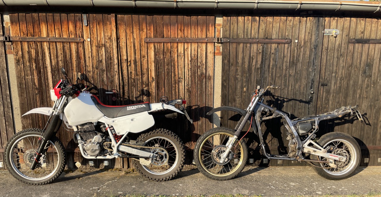

Ich habe gerade in meine XR600 einen Dominator-Motor eingebaut. - Also eigentlich alles von der Dominator in die XR :D (Kabelbaum, Bedienelemente, CDI, Vergaser, ...)

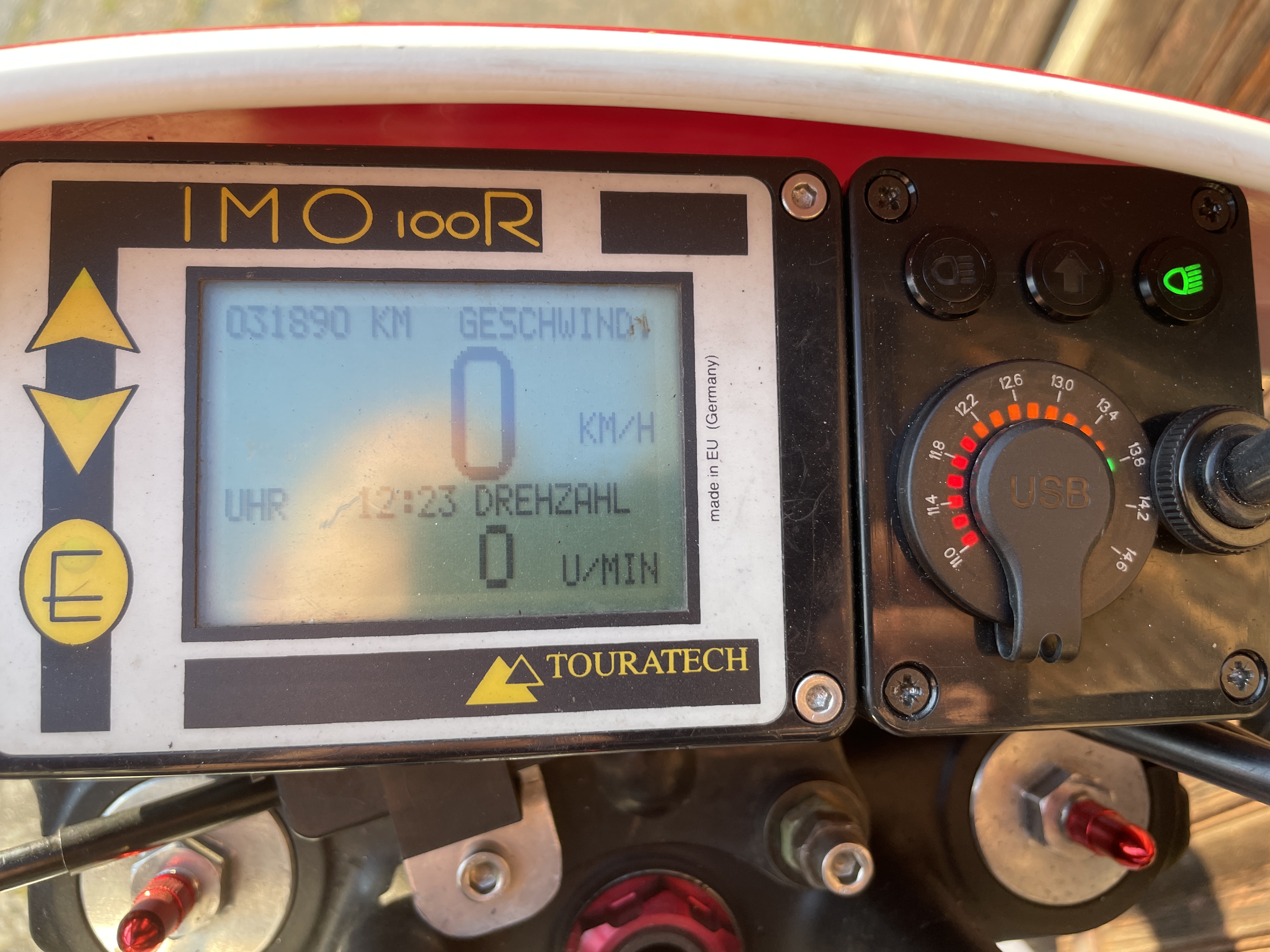

Cockpit hab ich selbst gebaut mit einem alten Touratech IMO , USB, Spannungsanzeige usw. Batterie Lithium
Viel Arbeit - die Tücke steckt im Detail.
Ich hab noch eine Domi RD02, der Gewichtsunterschied ist schon gravierend.
Beste Grüße Hilmar

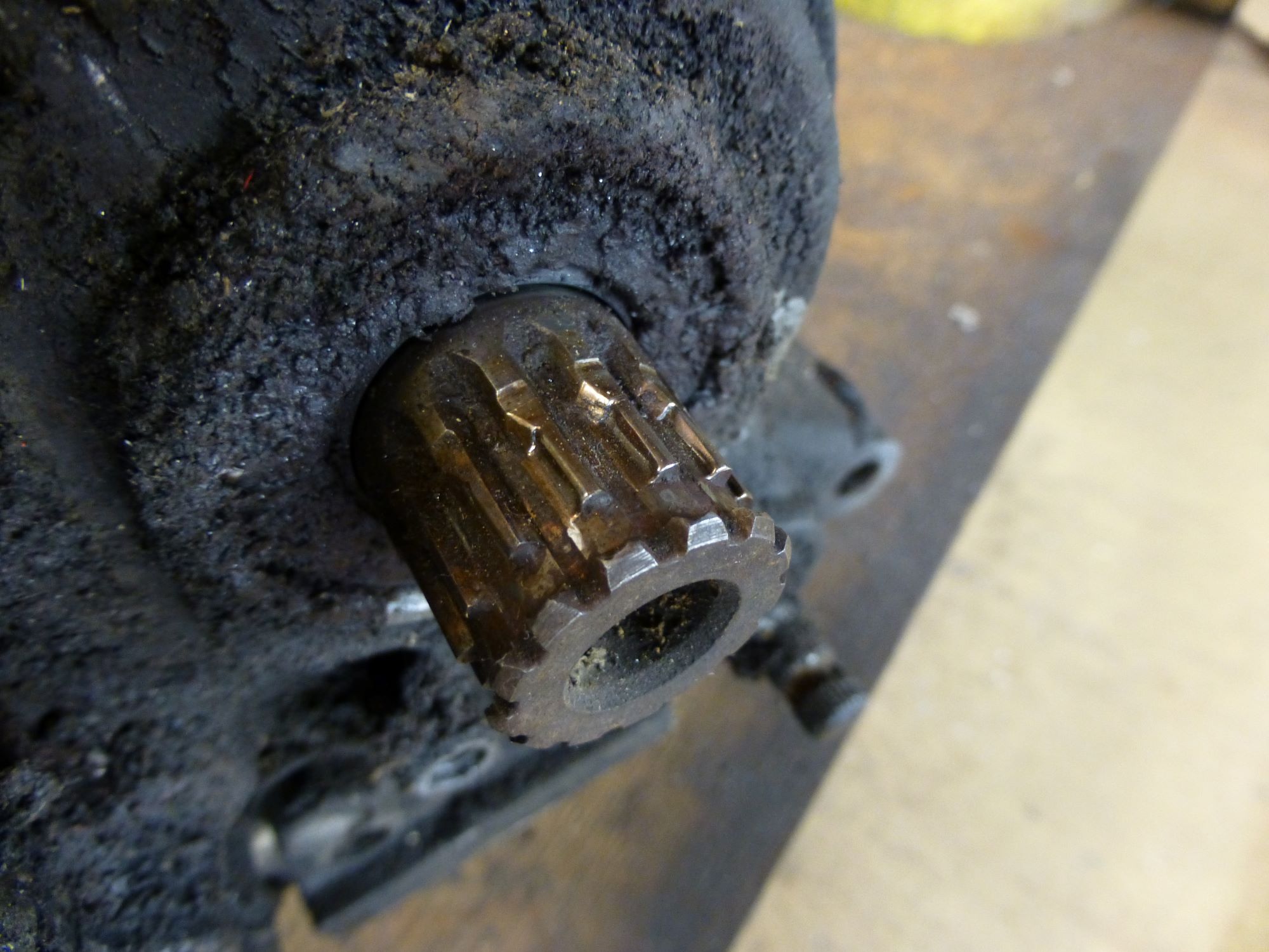

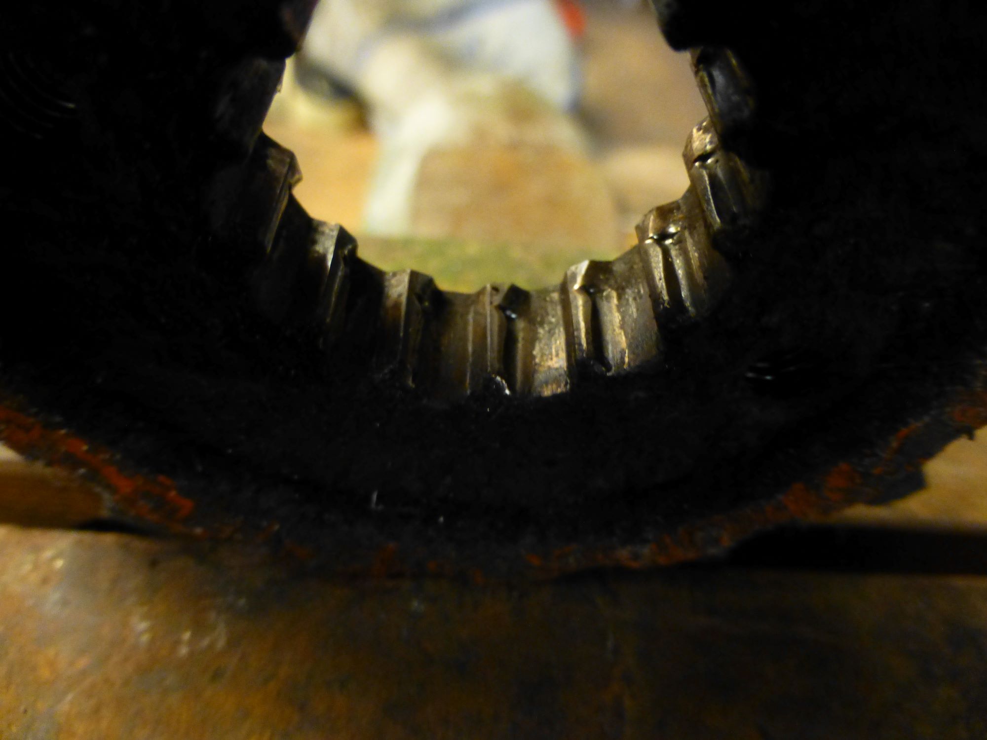

Was gegenüber einer Domi bei einer XR sehr nachteilig ist, ist der fehlende/eingesparte Ruckdämpfer im Hinterrad. Weil sich die Lastspitzen bei schlagender Kette nicht im Ruckdämpfer verlieren, sondern die Verzahnung von Ritzel/Getriebeausgangswelle beschädigen bzw. verschleißen lassen. Das sind die sichtbaren Folgen, was nicht sofort sichtbar ist, die Getrieberäder vom 4. und 5. Gang arbeiten sich auch in die Welle ein, was sich in stark hakenden Schaltvorgängen bei kaltem Motoröl äußert. Zumindest hat sich das bei meiner XR so zugetragen.
Hier mal Bilder dazu: Getriebeausgangswelle meiner XR 600 (Nebenwelle) nach rund 56 000 km
Das dazugehörige Ritzel mit rund 5 000 km Laufleistung
Die Nebenwelle - so ist die offizielle Bezeichnung - ist für eine XR 600 nicht mehr lieferbar, für die Domi noch erhältlich. So mein derzeitiger Wissensstand.
