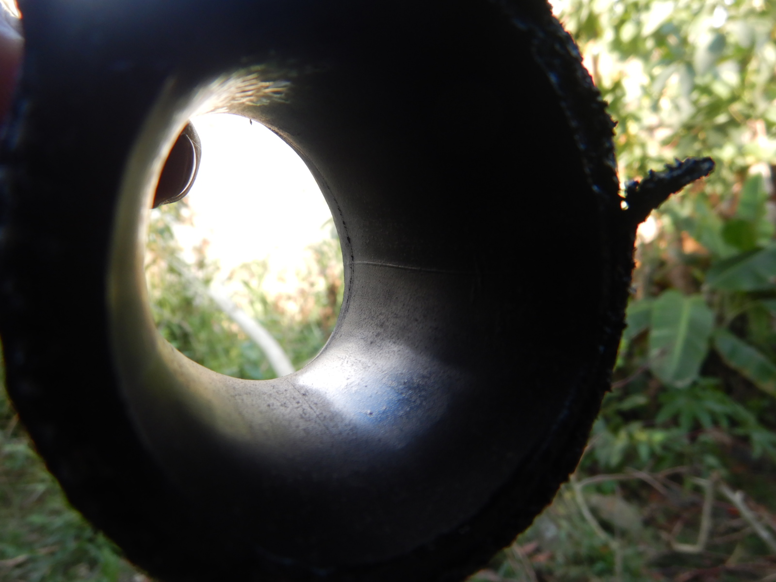

Also hier ein update.
Der Schlauch-in-hiesiges-Benzin-Test war positiv.
Es blieben keinerlei sicht- oder fuehlbare Beeintraechtigungen.
Die kurz nach Entnahme noch aufgewoelbten Raender haben wieder ihre normale Form.
Nichtsdestotrotz werd ich mir im Deutschland-Urlaub n Stueckchen Silikonschlauch zulegen.
Ein konkretes Produkt ist anvisiert.
Hab fuer das RD08-Projekt grad eh keine Zeit. Ab Oktober gehts da wahrscheinlich weiter.
Dann hiesiger Tuev und Asphalt...
Hab mir auch nochmal die Angelegenheit der Unterschiede zwischen Isolator-Vergaser-LuFi-Verbindung angeschaut.
Da ich RD08 und RD02 hier nebeneinander hab kann ich direkt vergleichen.
Definitiv ist der Rahmen der RD08 anders. Der Querbuegel an welchem die obere Federbeinaufnahme befestigt ist,
ist bei der RD08 hoeher und versperrt dem Vergaser den Platz falls man den laengeren Isolator der RD02 verwenden wollte.
Moeglich, dass der Grund ist, dass man beim Um-Designen von 02 zu 08 Platz fuer das laengere Federbein brauchte
(RD02 345mm, RD08 370mm) und deshalb die obere Federbein-aufnahme nach oben und den Vergaser nach vorn verlegt hat.
Bernd hatte irgendwo geschrieben dass die Isolatoren einen unterschiedlichen Winkel haben.
Hab hier beide oberflaechlich verglichen. Also wenn, dann ist der Unterschied minimal.
Ich denke dass man insofern schon versuchen koennte das RD08-Set an einem RD02-Rahmen zu verbauen.
Macht aber sicher nur im evtl Einzelfall Sinn, da das knappe, wenig verfuegbare Teil ja nunmal ausgerechnet der RD08-Isolator ist.
RD02 Iso und RD08 Rahmen schliessen sich definitiv aus.
