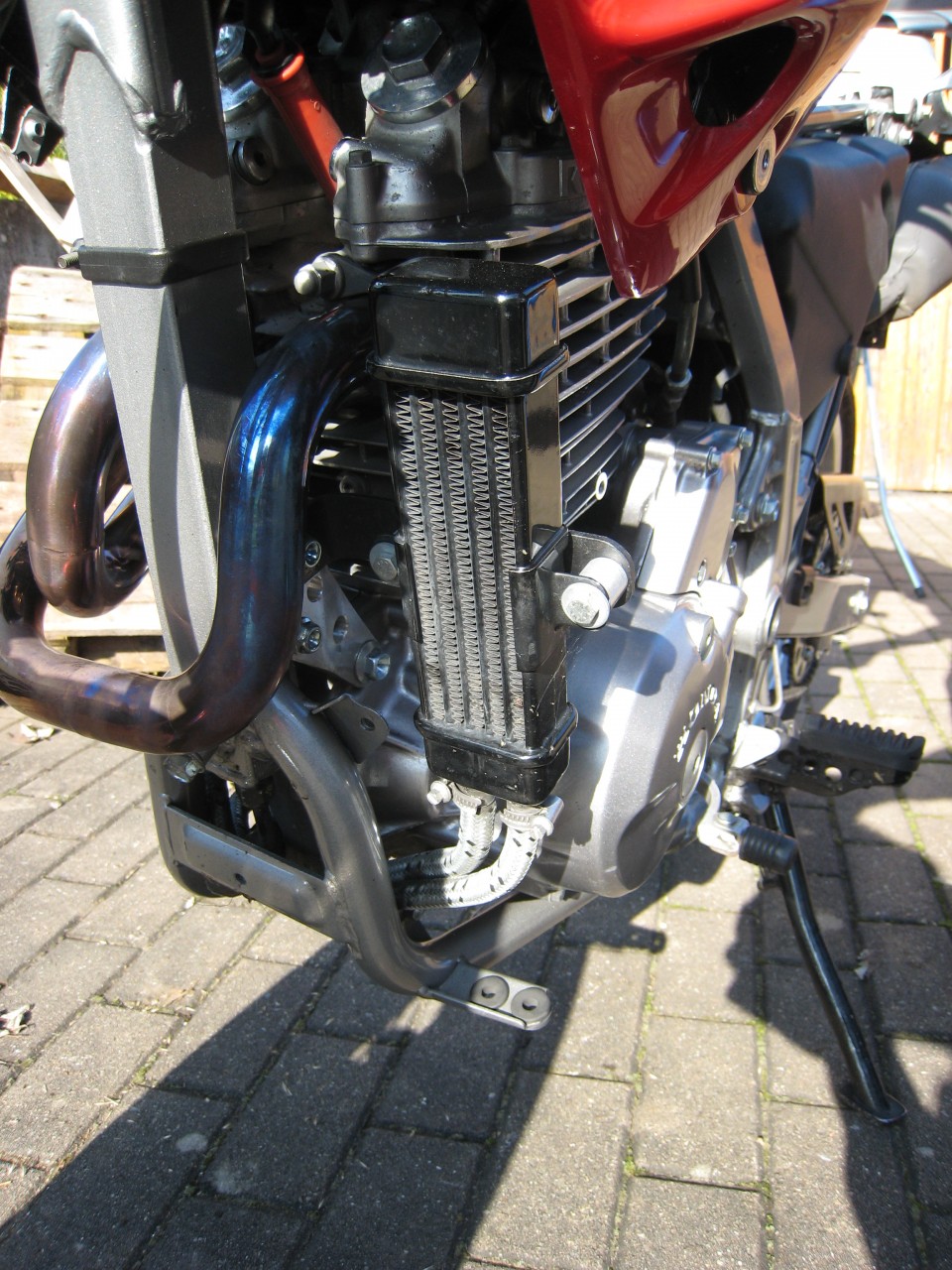

Hallo mal ein Bild von meinem Ölkühler
Wodka
Beiträge: 110
Registriert: Sa 25. Mär 2017, 22:49
Re: Nachrüstung Ölkühler
Beitrag von Wodka »
Hallo Andi,
hab an meiner/ Höörbies neueren Domi den sehr ähnlichen Ölkühler an gleicher Stelle verbaut und der Motorschutz kann auch noch montiert werden wie bei dir. Trotz leichter Abdeckung durch den Motorschutz bringt der Ölkühler in jedem Fall fast 20 Grad und ich gratuliere dir zum Anbau. Schaut natürlich wie eine kleine "Warze" aus und warmfahren dauert etwas länger aber der Ölkühler ist in jedem Fall sehr zu empfehlen.
Saubere Arbeit
.....die anderen sogar etwas trägeren Einzylinder aus der Domizeit hatten nicht umsonst auch einen Ölkühler.....
Wolfi
PS: Die höchste Temperatur auf unserer Marokko Tour betrug übrigens 120 Grad..... bei 45 Grad Aussentemperatur durch ein Flussbett.....

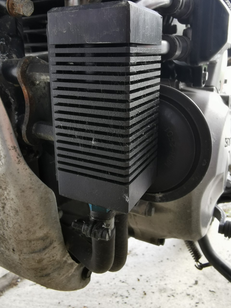

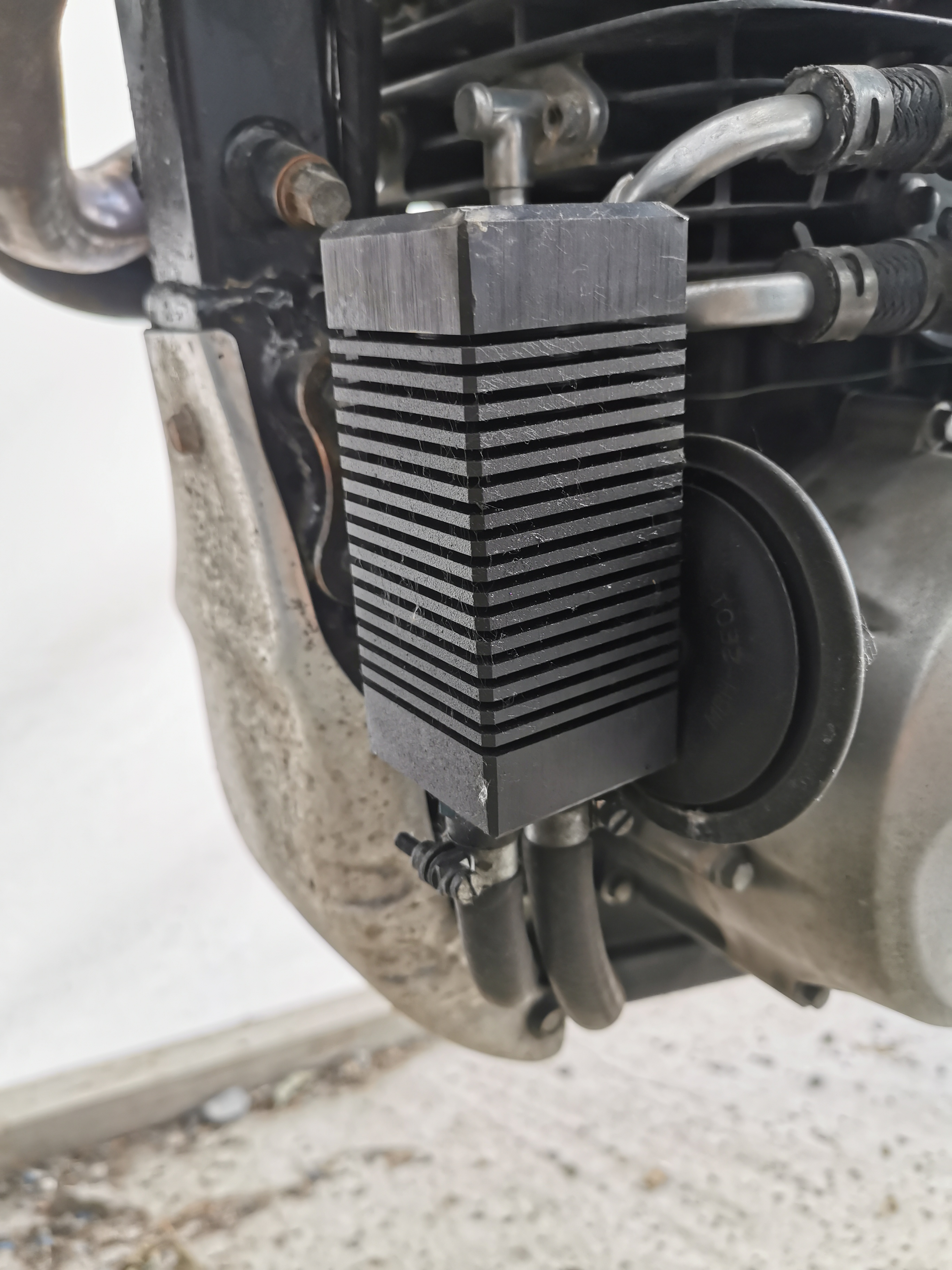

Beitrag von Borsti »
Dieser angebliche Kühler ist ein Block aus Aluminium der eunen kleinen Kanal hat und außen herum sind nur Schlitze eingesägt mehr nicht. Ich schau mal ob ich ein bild von dem teil machen kann so das man es besser sieht.

So sieht der Kühler aus
Beiträge: 2785
Den größten Effekt den der hat , ist wahrscheinlich , daß die Kühlrippen beim hupen mitschwingen und den Schall verstärken . :mrgreen:
Beiträge: 4927
Tolek hat geschrieben: Sa 26. Jun 2021, 20:10 Den größten Effekt den der hat , ist wahrscheinlich , daß die Kühlrippen beim hupen mitschwingen und den Schall verstärken . :mrgreen:
:lol: :lol: :lol:
Beiträge: 5130
Die Bauart ist nunmal der völlig falsche Ansatz (die hätte nirgends in der Technik eine Berechtigung, egal welche Medien, bei Öl erst recht nicht).
Übrig bleibt am Ende nicht einmal die reine Fläche des "U" dort drin (als Rohr) und selbst dieses hätte, da der K-Wert in die Verrippung pro mm in die Materialstärke
um min den Faktor 10 abnimmt, weniger Wärmeleistung als wenn man ein blankes Stück CU Rohr (z.B. 10x1mm) mit der gleichen Gesamtlänge (ca. 2x 12cm) genommen hätte.
Schätze 99% aller derer die den kaufen (und der kostet dafür ja nun arg übertrieben viel Geld), tun das wegen der schnuckeligen Optik.
