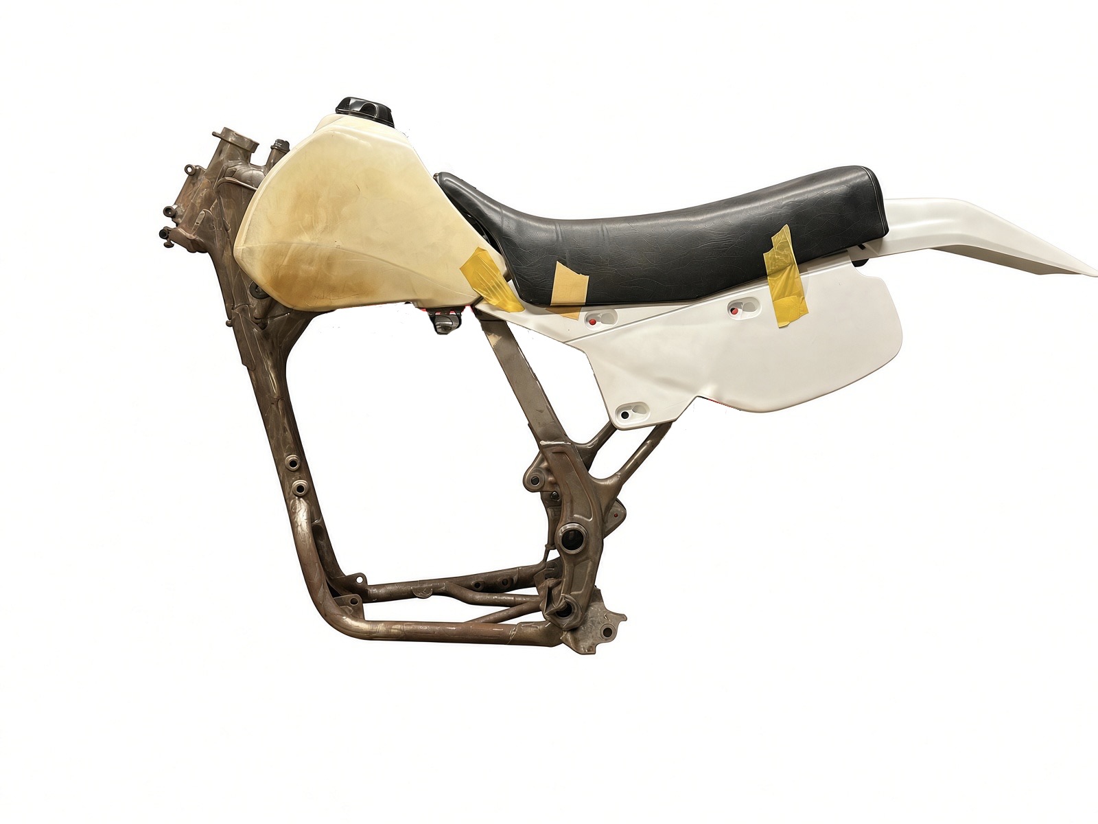

Tolek hat geschrieben: Sa 12. Sep 2026, 18:21 Hast du da hinten einen weissen XR600 Tank liegen ? Hab mir auch gerade einen für die Domi gekauft , hoffe der passt ?

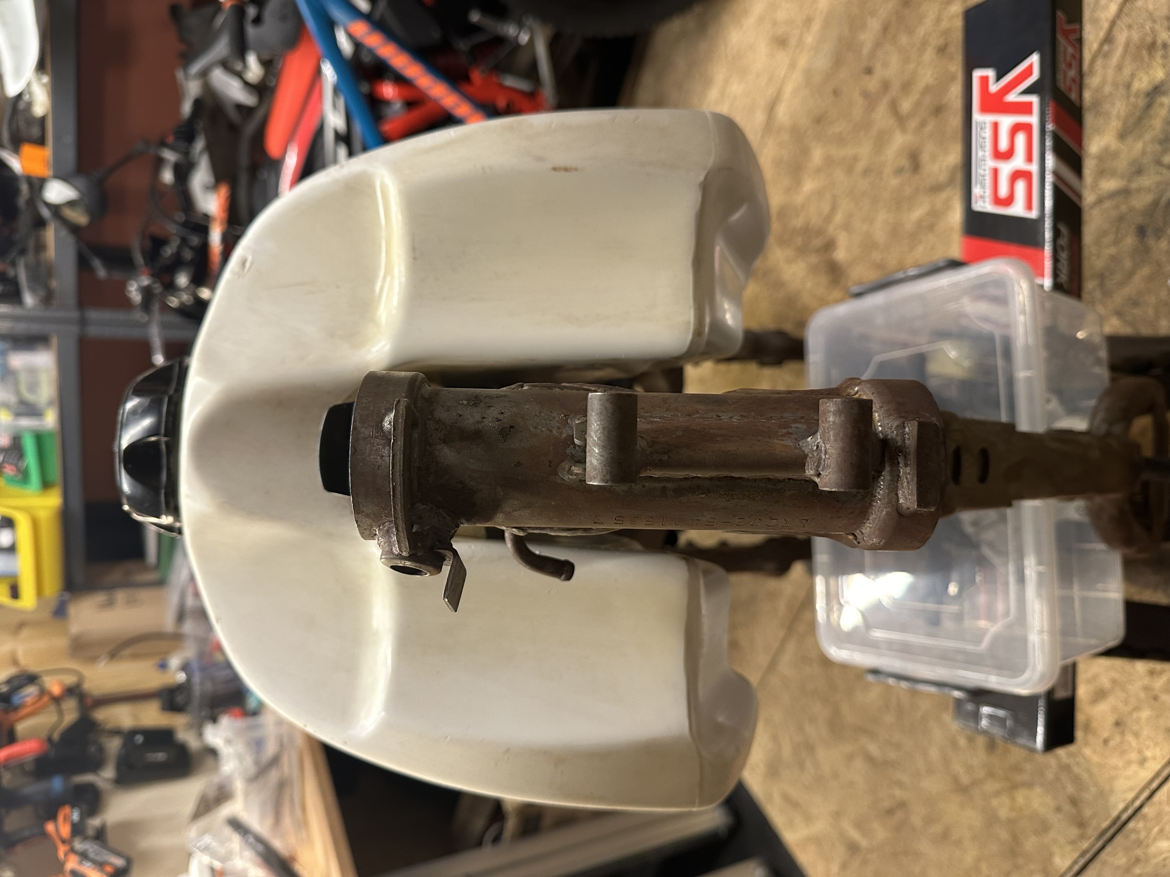

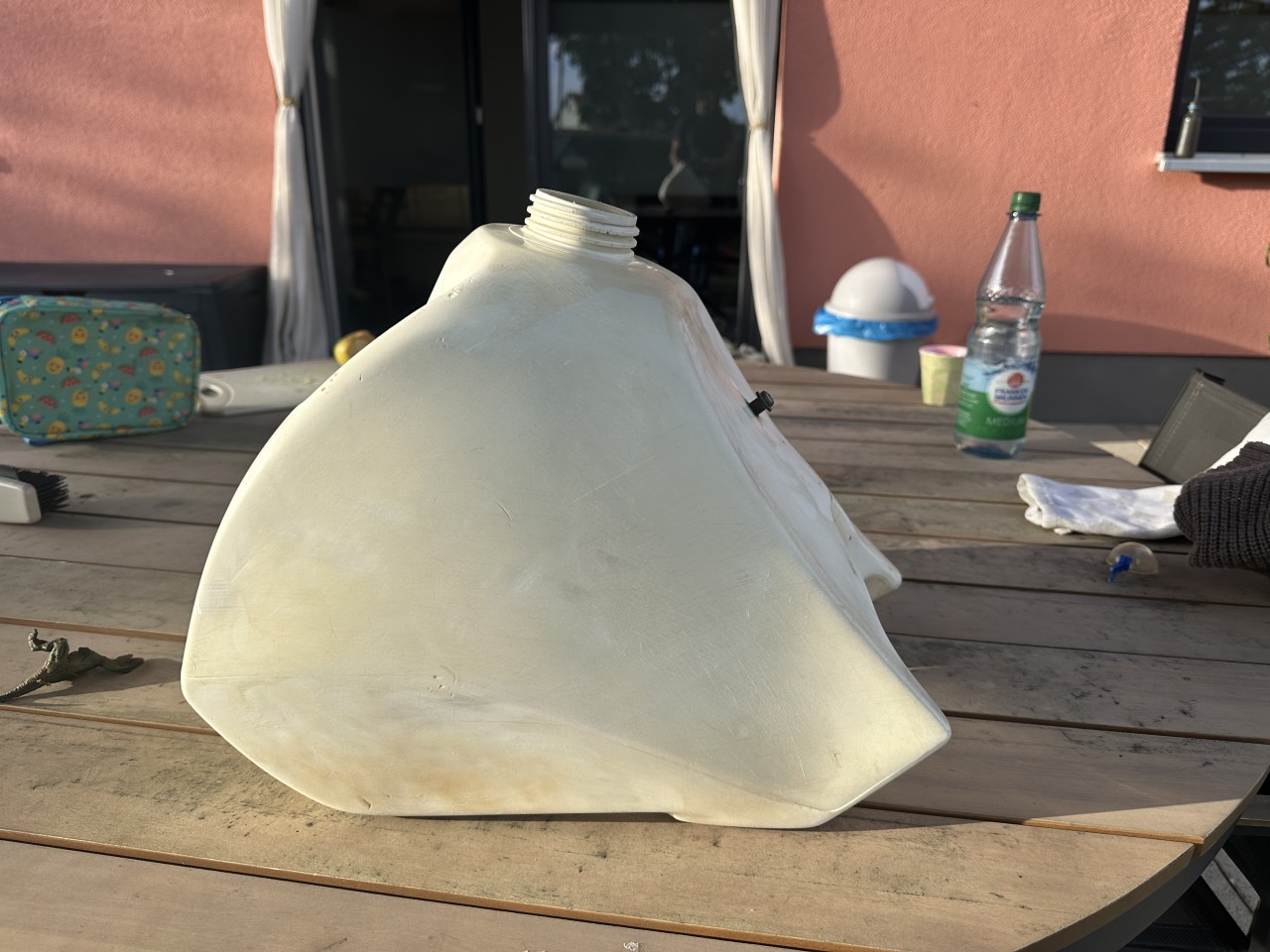

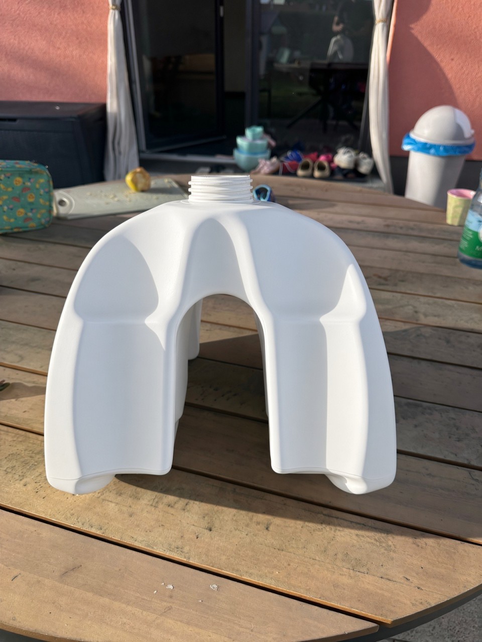

Ja genauso ist es! :mrgreen: Der passt ganz ok. Die Tage kommt noch eine XR Sitzbank. Mal sehen wie weit der Tank sich noch bewegen muss damit die Sitzbank ordentlich passt.
Dann entscheide ich ob ich mit dem XR- oder XL-Setup weiter mache:
(den Kotflügel hinten bitte ignorieren, das wird auch anders)
XR 600 Tank von Bj. 85 bis 87

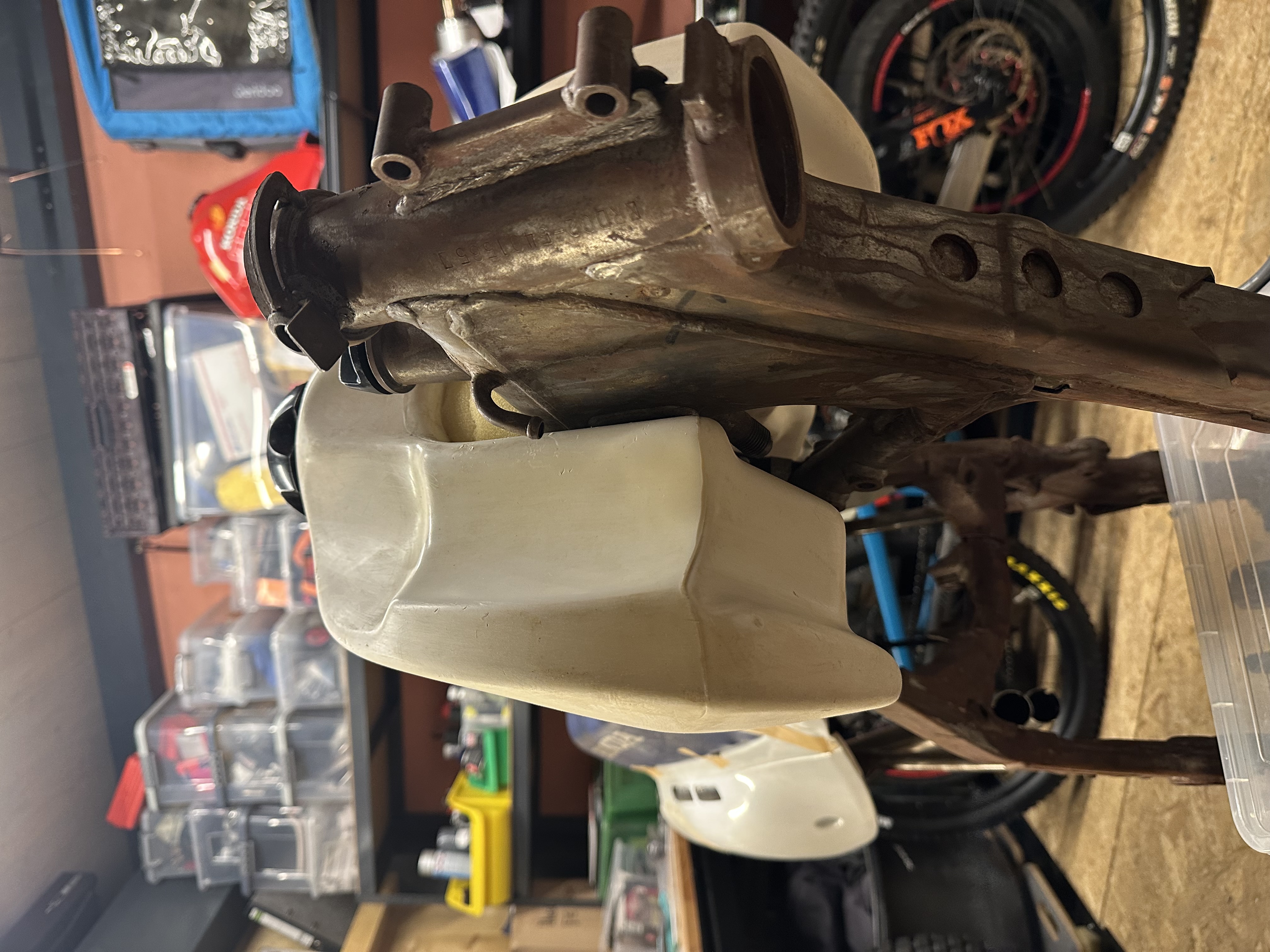

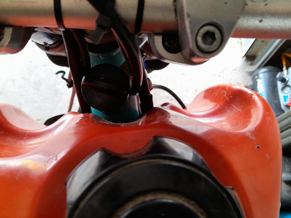

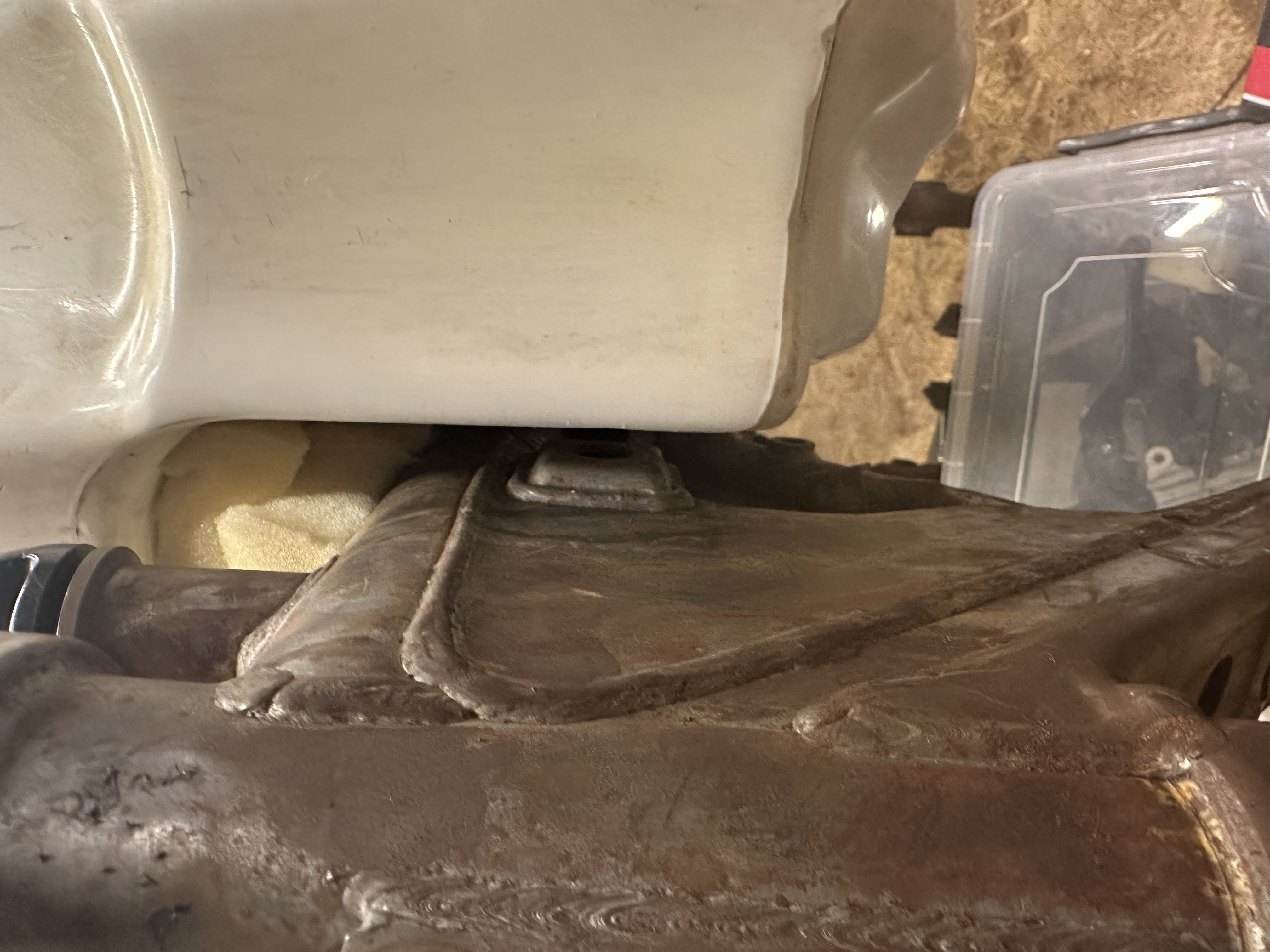

Der Tank ist schön schmal ,die Tankhalter am Rahmen schon mal abgeflext . Hinten passt das garnicht .Der Tank kommt viel zu hoch ,dadurch auch die Sitzbank.Vermutlich geht das nur durch Heißverformung des Tanks .Sonst macht das alles wenig Sinn ,wenn der Tank zwar kleiner ist ,aber viel höher liegt als der 12L Serientank .

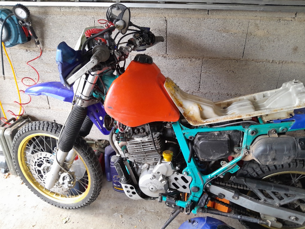

Ja das stimmt , rot ist halt rot .Da kommen wir halt aus verschiedenen Welten . Für mich typisch Honda Enduro / Geländesport .Ursprünglich war eigentlich der XR650R Tank das Vorbild , der hat ja sogar Kühlerhutzen .War aber noch länger ,passte überhaupt nicht .
Beiträge: 2794
Wenn ich die Bilder mit Sergejs Bildern vergleiche , kapiere ich die Grössenverhältnisse überhaupt nicht .Irgendwo ist da was faul. :?

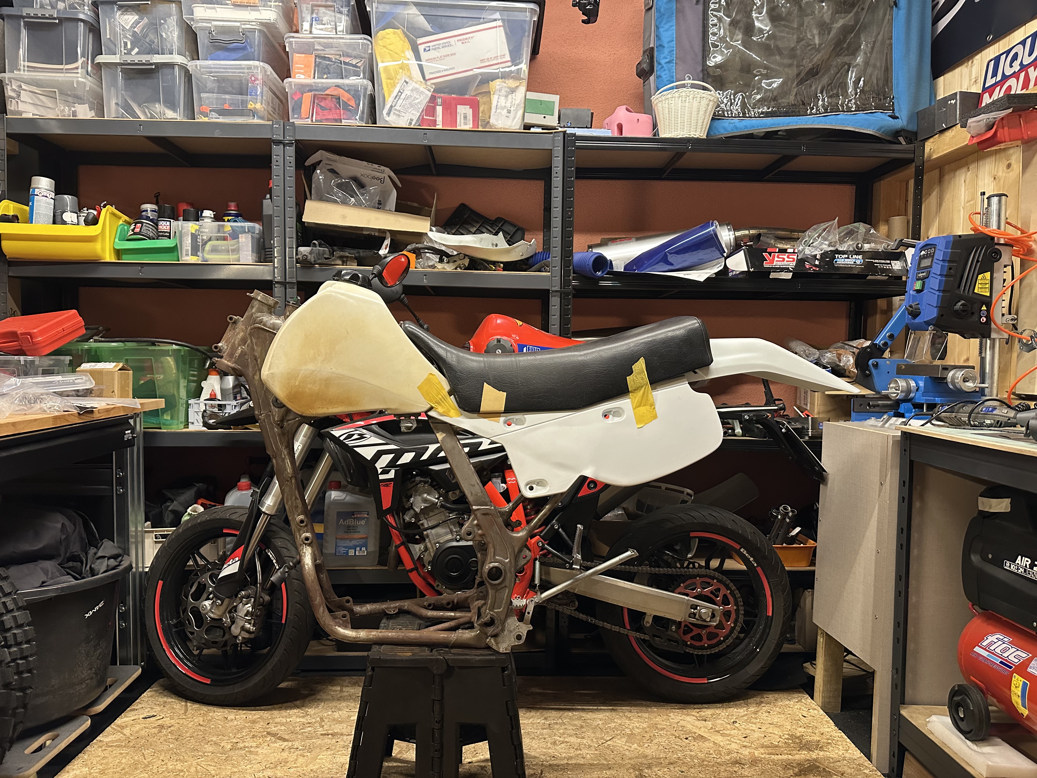

Danke fürs teilen Tolek, mir gefällt es von der Form her ganz gut. Jetzt wo du deine originalen Halter entfernt hast gibt es ja quasi kein Weg zurück.

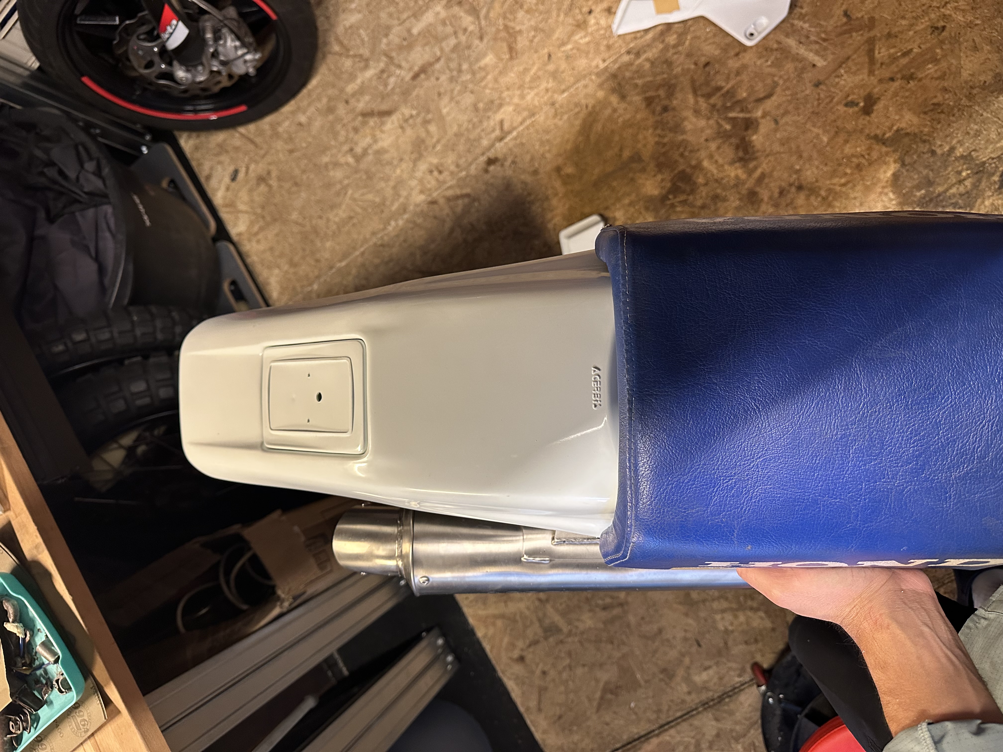

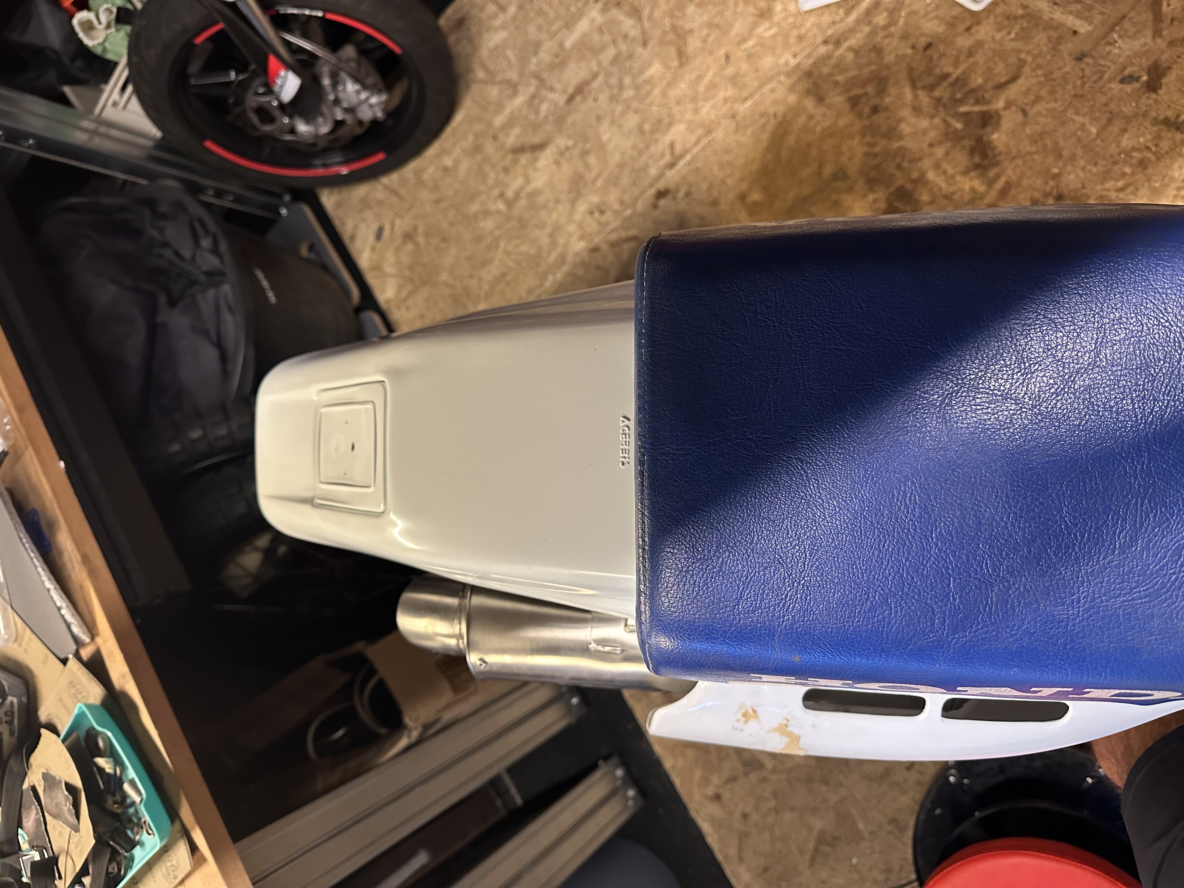

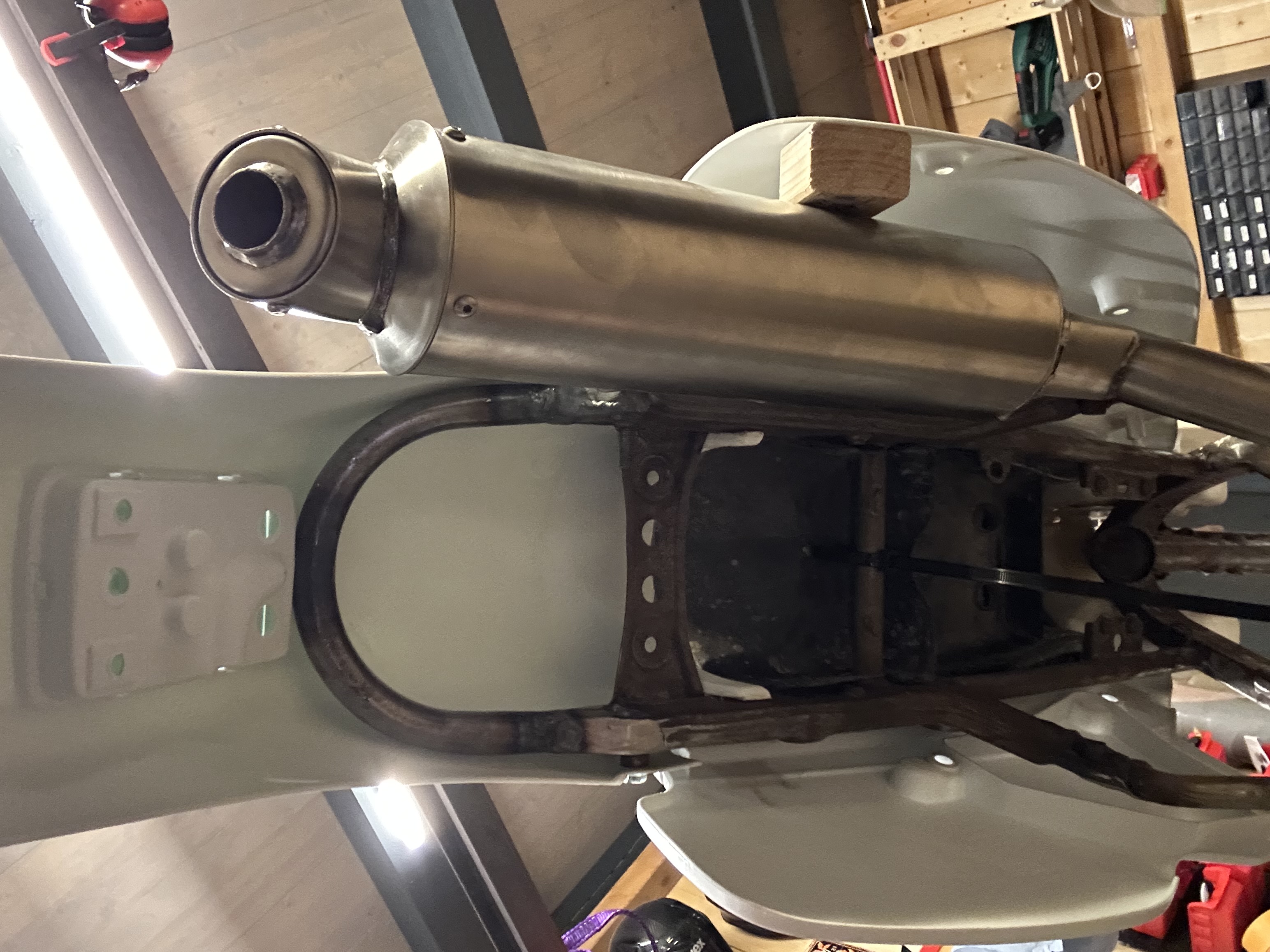

Meine XR Sitzbank ist leider schon seit einer Woche beim alten Alten Besitzer, deshalb folgend ein Bild mit der XL600 Sitzbank, passt natürlich nicht, aber ich glaube mit der XR Bank wird das gut passen. Der Übergang von XR Tank zu XR Seitenteilen zu XR Heckflügel passt für mich. Die Höhe von Tank & Heck muss ich dann noch feinjustieren. Das mache ich wenn die Gabel und Schwinge vom Pulvern zurück kommen - dann wir das Rolling Chassis fertig gemacht, sodass ich sehe wie alles "dasteht". Ggf. Muss ich meinen Heckrahmen nochmal heiß machen und etwas nach unten biegen. Das Heck sowie Kennzeichenhalter wird dann bombenfest an den Heckloop verschraubt.

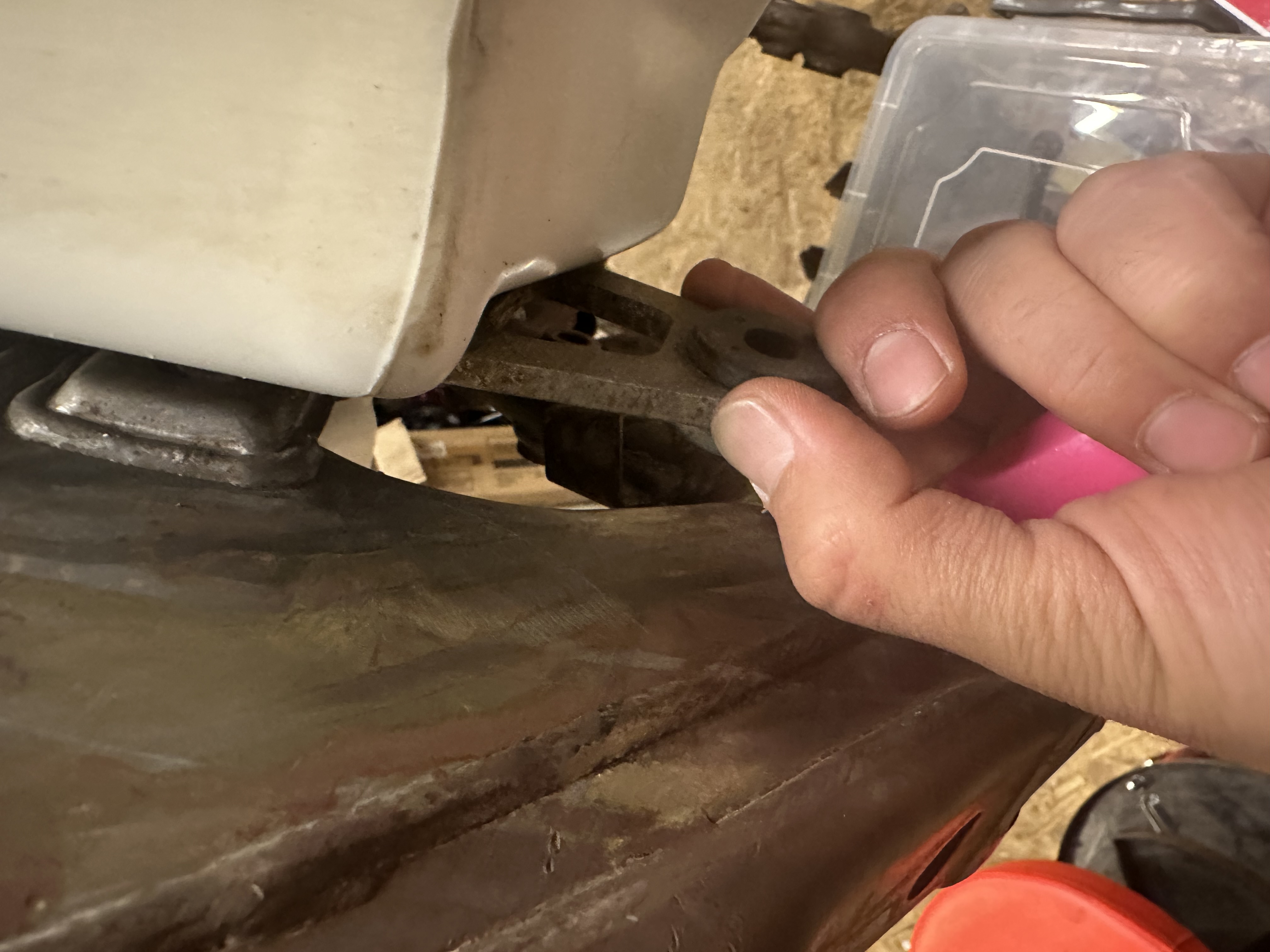

Die alten Halter hab ich so abgeflext ,daß man mit Zwischenstück wieder verbinden kann .Das brauche ich , falls wieder der 23l Tank drauf muß.
Sitzt dein Tank in voller Länge auf dem oberen Rahmentankrohr auf oder hat es viel Abstand ?
Was ich erst jetzt durch den Umbau bemerkt habe , wieviel die vordere Sitzfläche bei den XR s weiter vorne sitzt , als bei der NX .Macht ja auch Sinn .

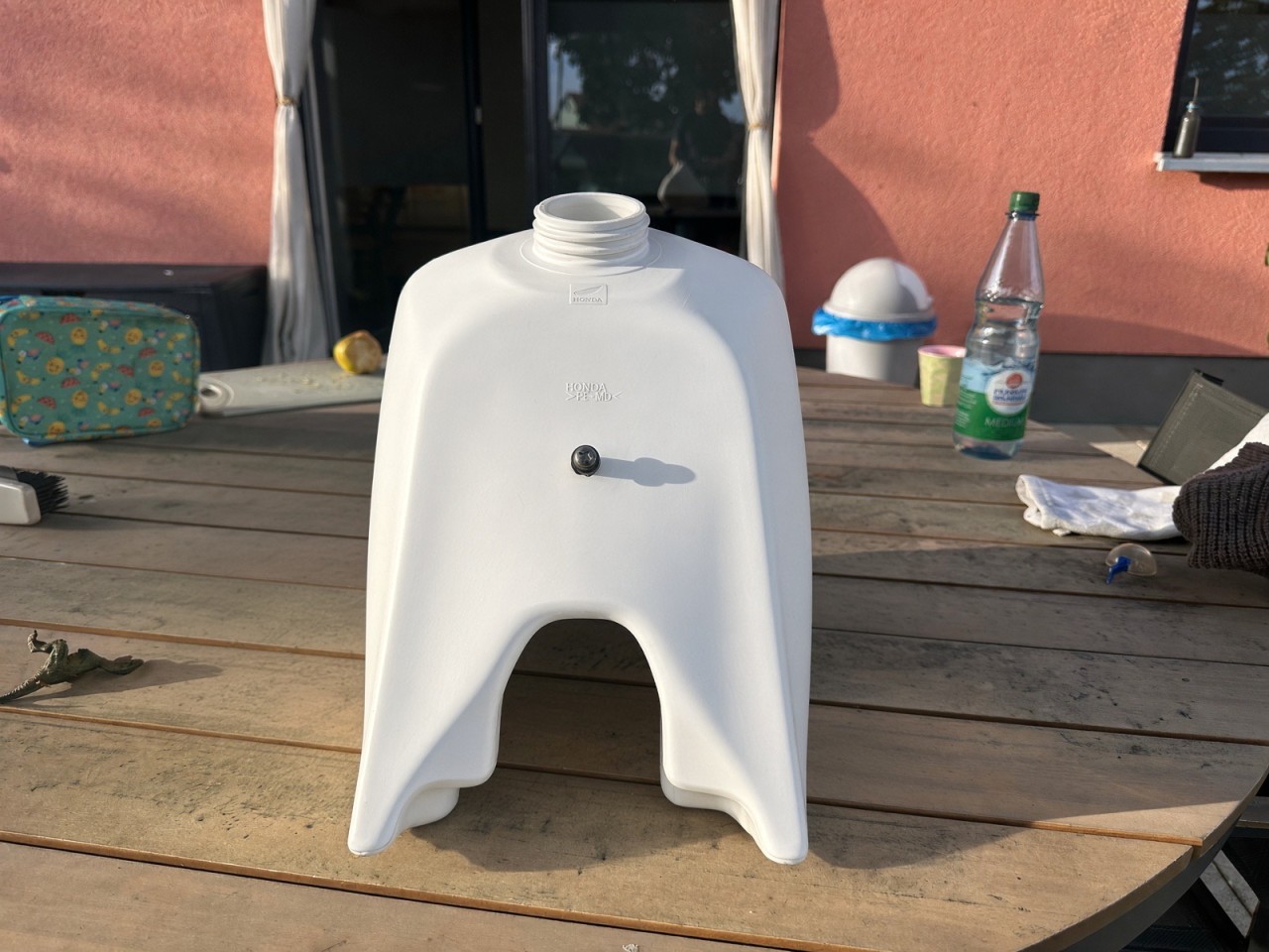

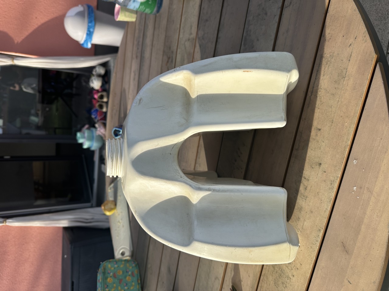

Mein XR Tank hat leider viele Kratzer und war/ist sehr vergilbt. Ich hoffe das ich den mit mit viel schleifen wieder fit bekomme. Ich habe erstmal mit 400er angefangen. Gehe dann schrittweise hoch bis auf 2000, mal schauen.
Unbehandelt:
Mit Flex(Polierscheibe) und 400er Schleifpapier sieht er so aus. Die nächsten Gänge mache ich alle Nass. Ich denke am Ende muss ich den noch irgendwie bleichen, hat hier gejemand Erfahrung
Aktuell:
Und so muss er eigentlich aussehen :mrgreen: :
Wieso werden die Bilder hier eigentlich immer willkürlich gedreht beim Upload ?
Sergej
Beiträge: 2794
Einfach neuen kaufen geht auch , wie man sieht . :lol:

Tolek hat geschrieben: Mi 23. Sep 2026, 21:13 Einfach neuen kaufen geht auch , wie man sieht . :lol:
Schön wärs, die Bilder sind bearbeitet. Die Dinger kosten knapp 500€. Daher werde ich meinen erstmal aufarbeiten so gut es geht.
Sergej
Beiträge: 2794
Bei Kunstoffschleifen ist Kühlung wichtig .
Gehts vielleicht mit Trockeneisstrahlen ?

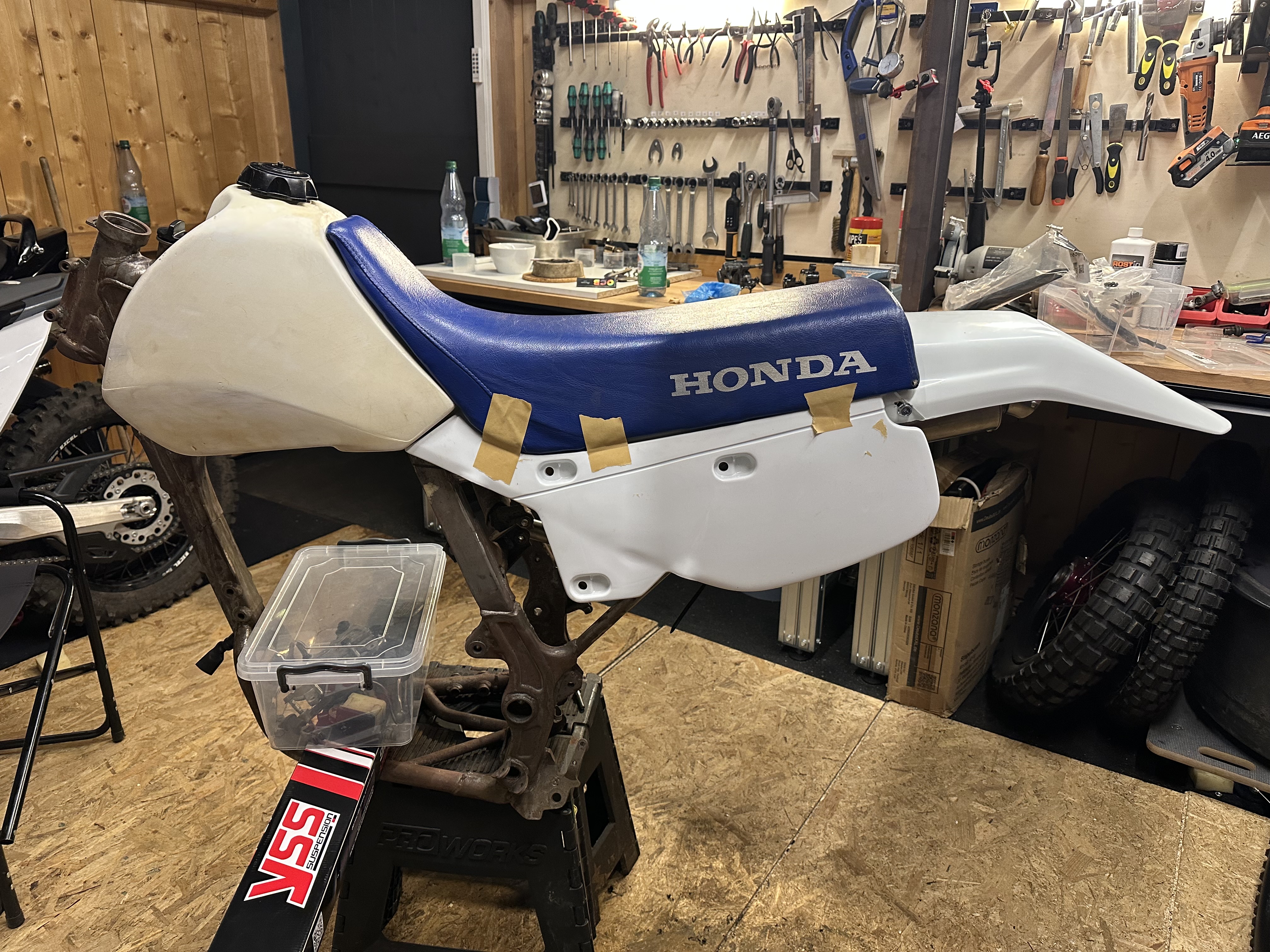

Kleidprobe mit XR Sitzbank:
Sergej
Beiträge: 2794
Da ist also ein großer Abstand zwischen Tank und Rahmenoberrohr ? Geht durch den langen Tank wohl nicht anders?
Heck sieht steile nach oben besser aus , hat das ne ABE ?

Beitrag von sergejt »
Tolek hat geschrieben: Do 24. Sep 2026, 19:25 hat das ne ABE ?
Glaube nicht.
Sergej
Tolek hat geschrieben: Do 24. Sep 2026, 19:25 Da ist also ein großer Abstand zwischen Tank und Rahmenoberrohr ?
Ja, so ist es. Luftkanal für die Popokühlung
Sergej

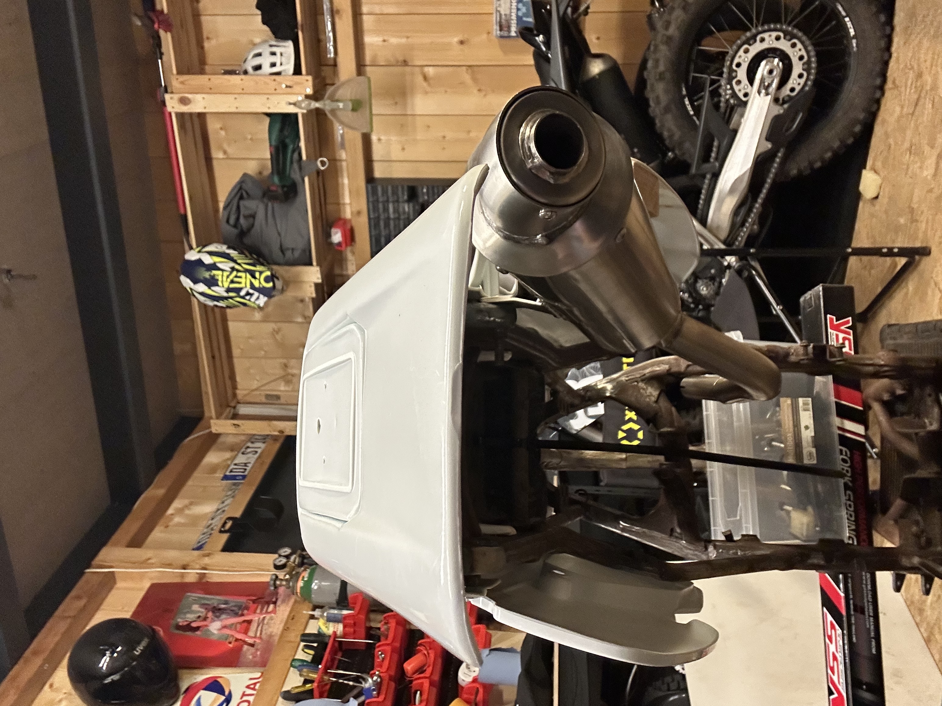

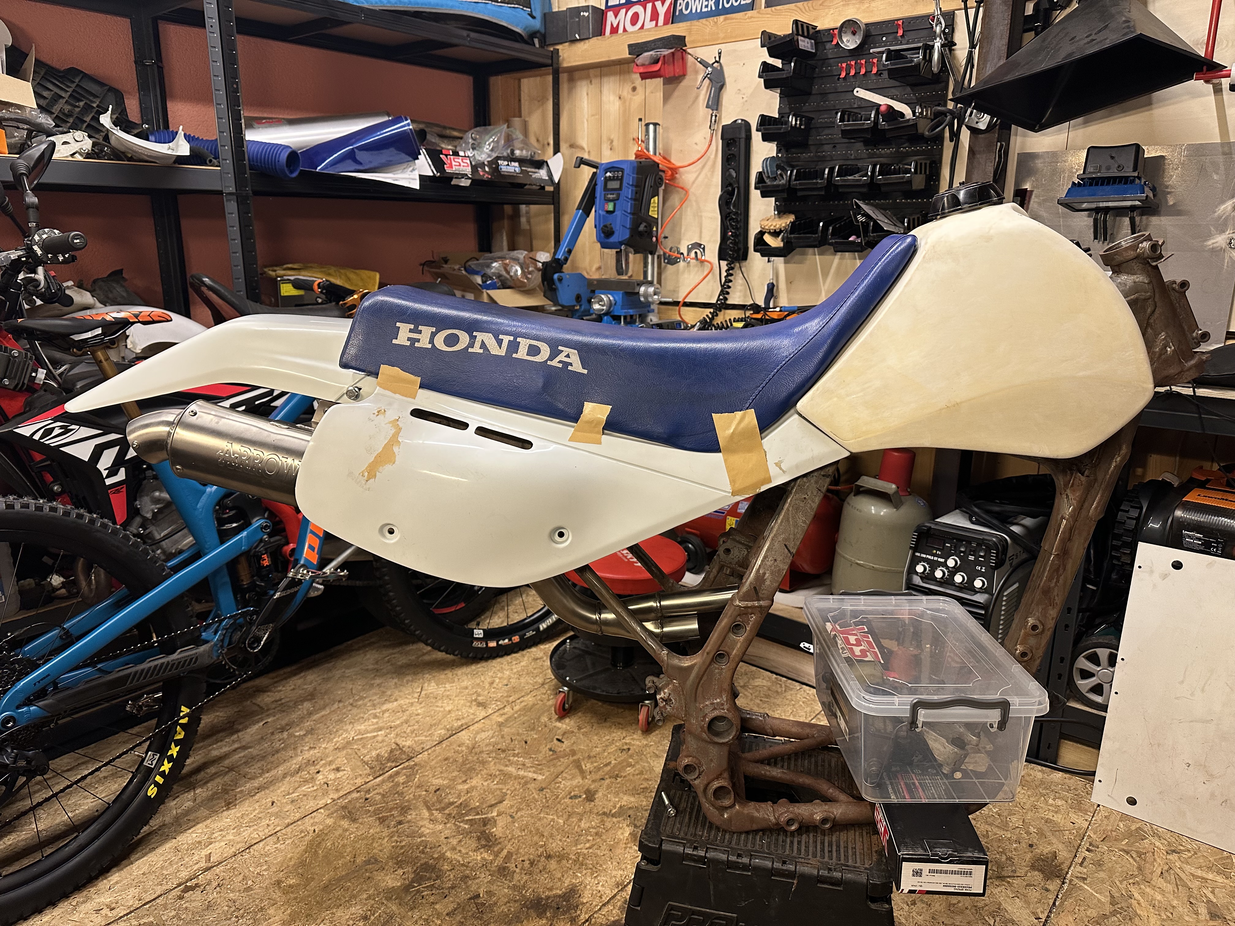

Ich denke ich bleibe beim XR Tank und Sitz, nach mehr und mehr anpassen wird's langsam rund.

sergejt hat geschrieben: Do 24. Sep 2026, 19:54
Glaube nicht.
Gefällt mir alles sehr gut ,das wird .Auch der Loop darunter passt gut . Drüber wäre das ein Stilbruch , jedenfalls bei der Rohrdicke und Rundung , eher typisch Scrambler . Wie willst du aber übern Tüv ohne ABE ?

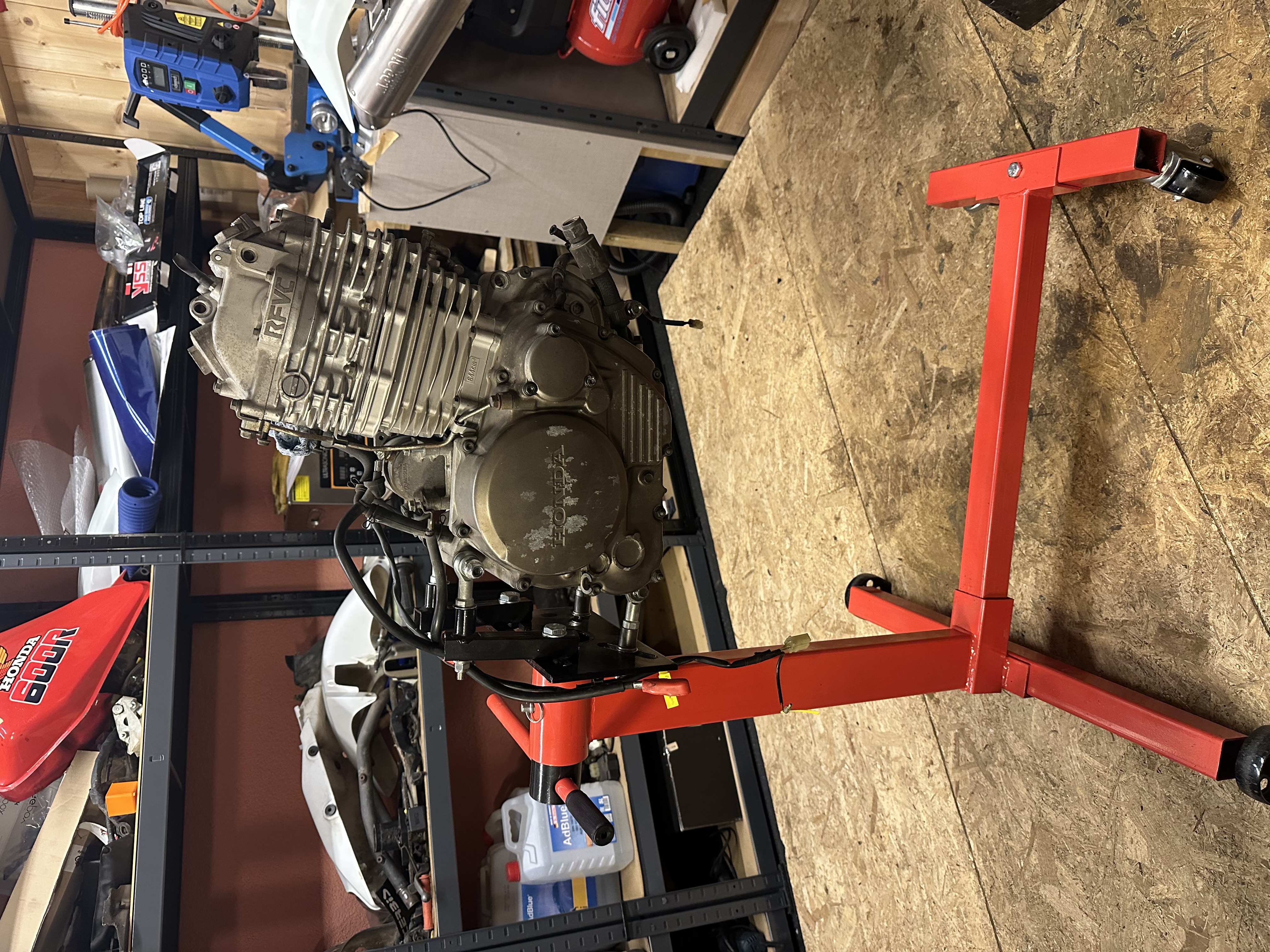

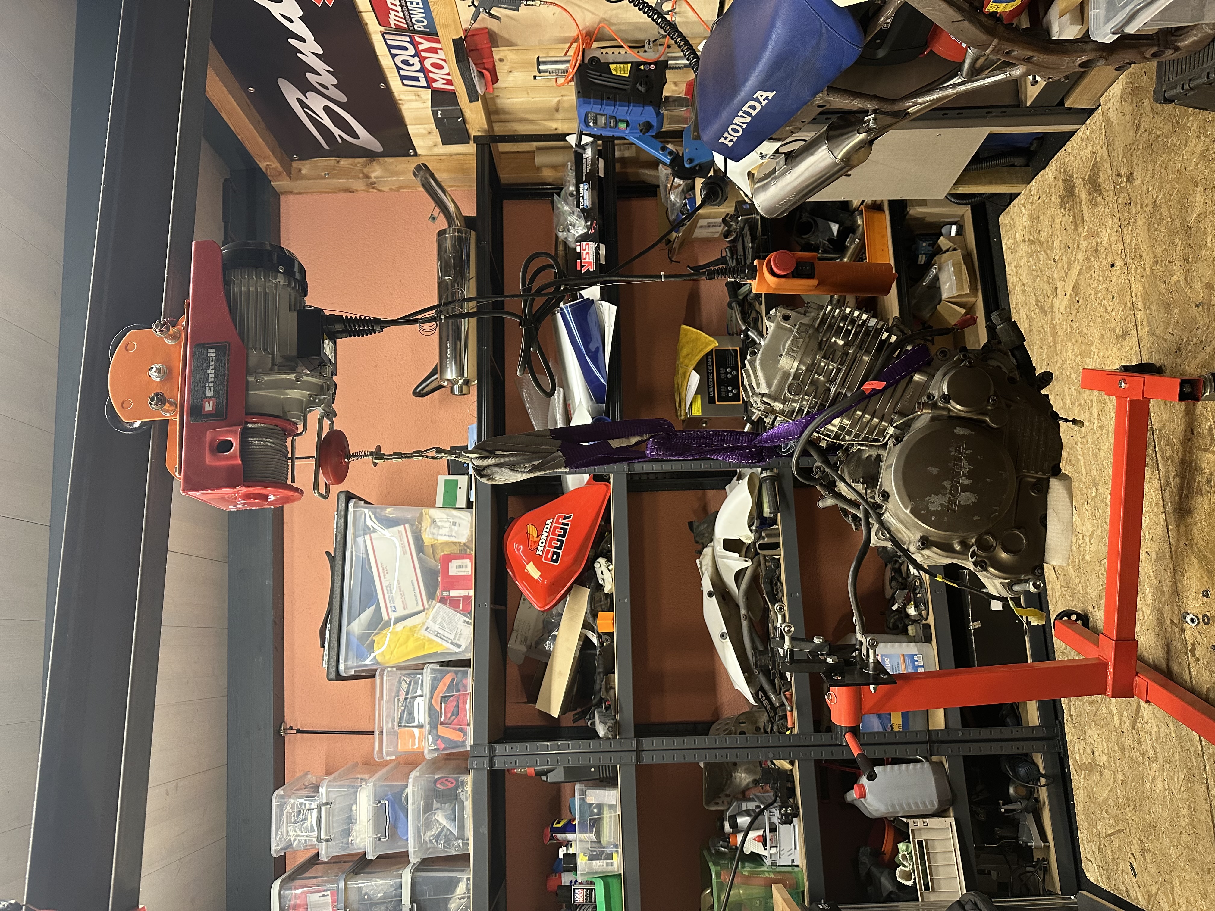

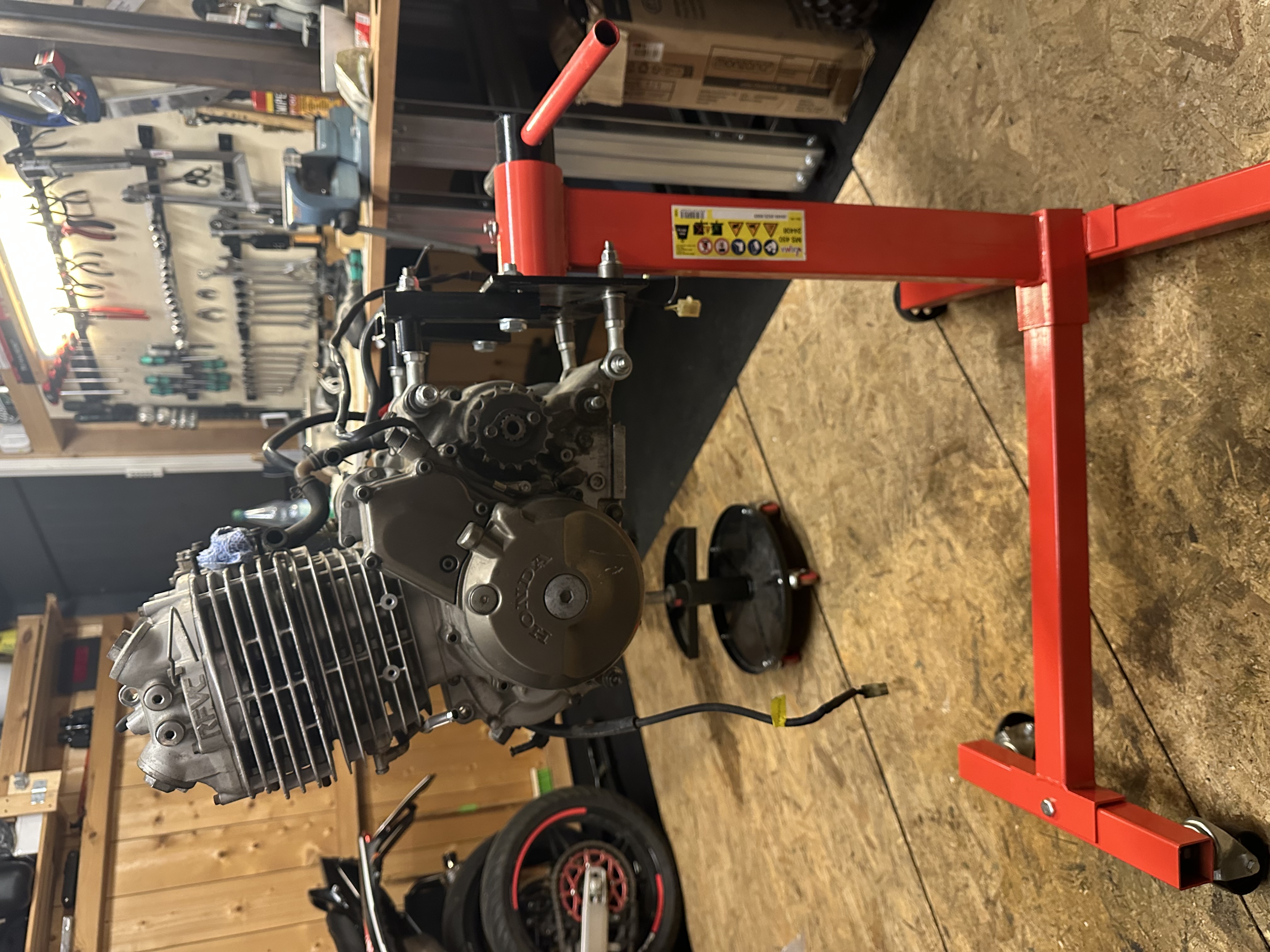

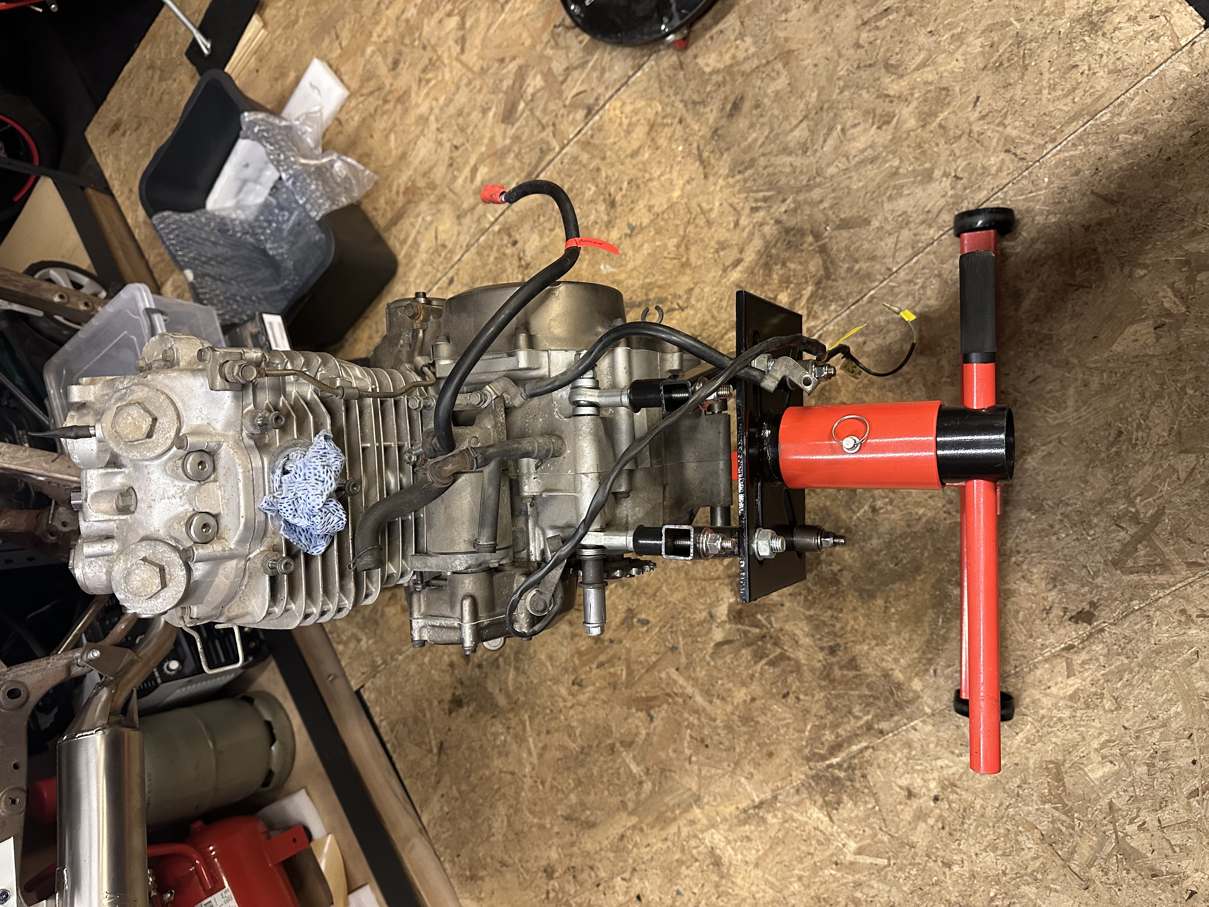

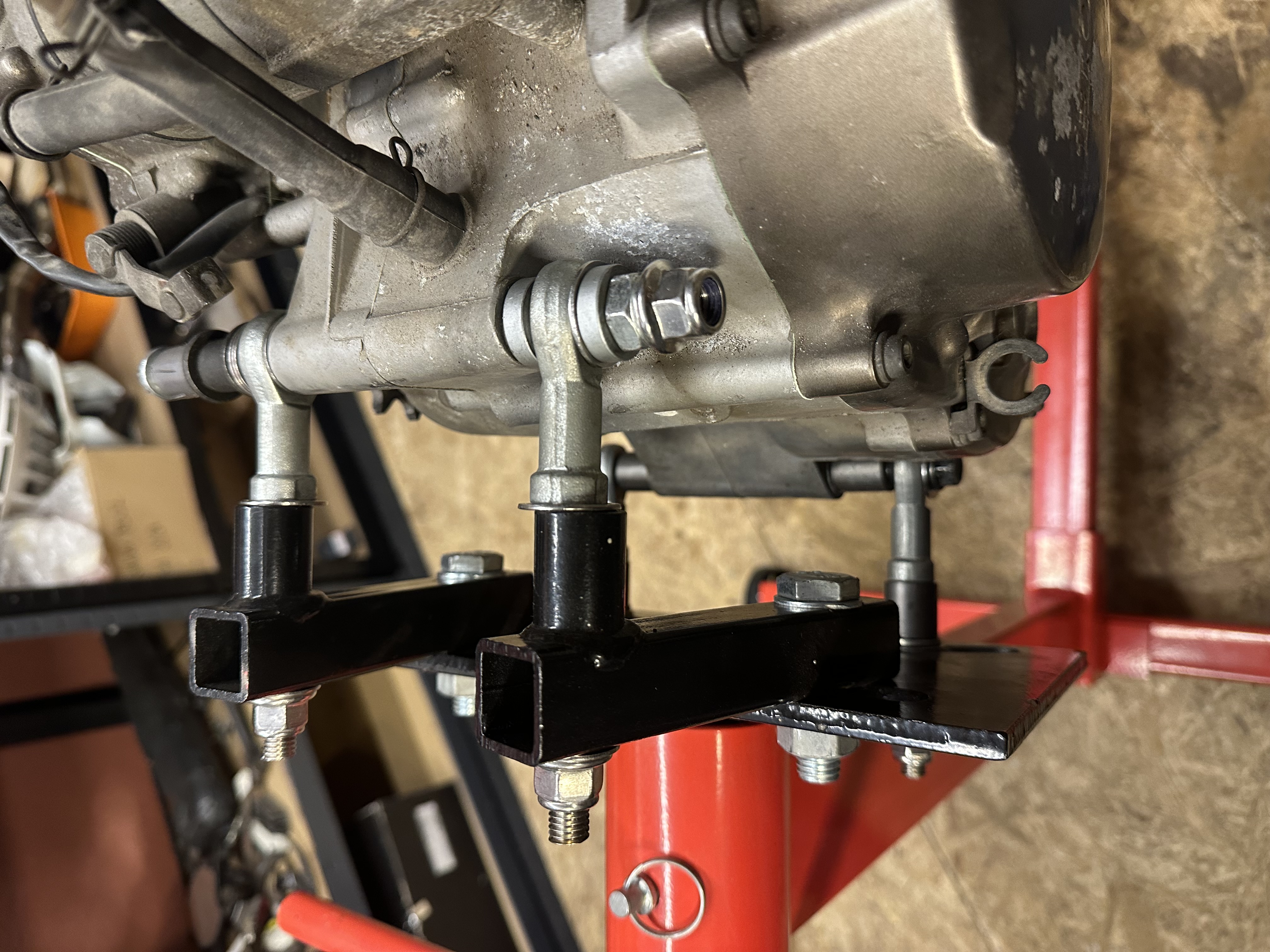

Motor bewegt sich in Arbeitsposition:
