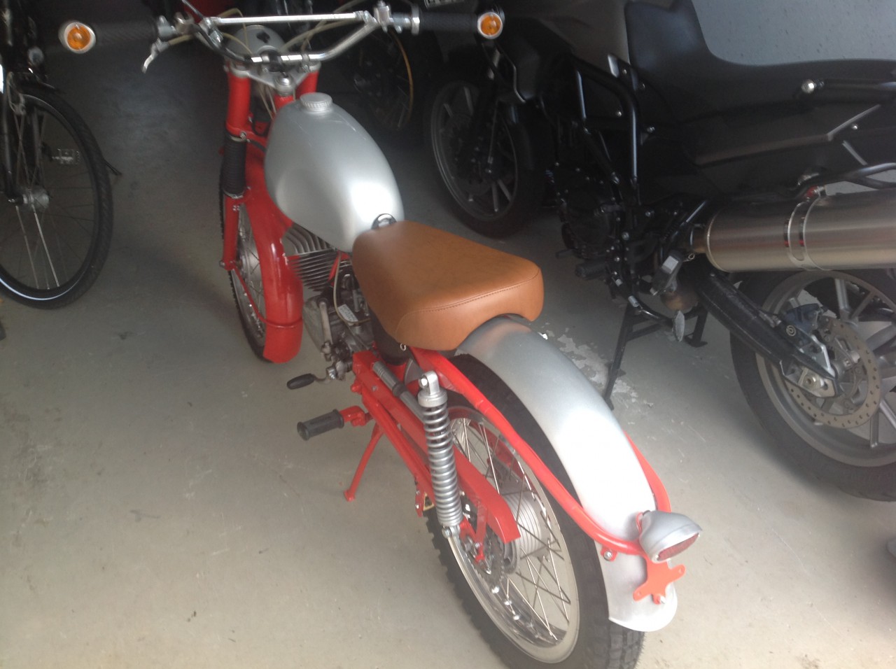

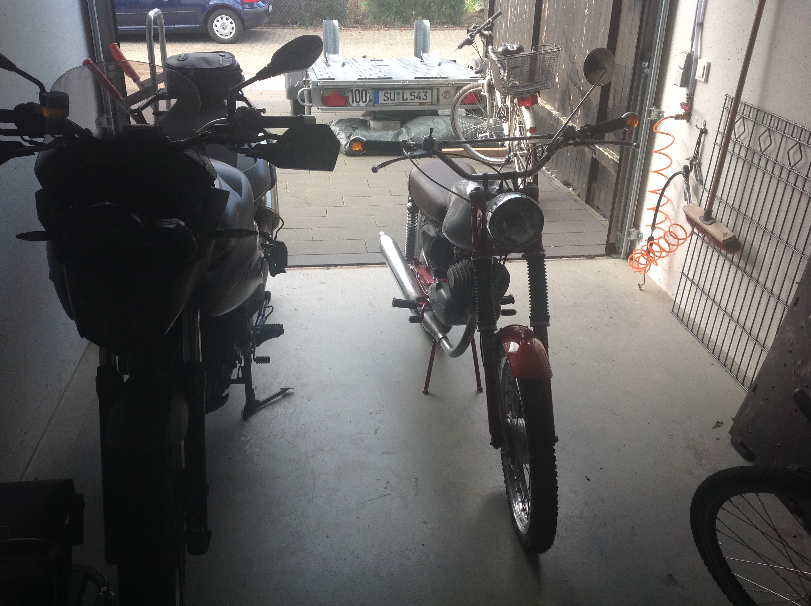

Heute der Umzug des "Weihnachtsgesteck" zu den anderen GS'en in die Fahrzeughalle:
Gabel mit Öl befüllt, Kette montiert
Und
Danach voller Euphorie 2Takt konforme Befüllung des Kraftstoffsystem,
Zündung auf "GO", Choke gezogen und Kick und Kick und Kick.......
keine merkliche Reaktion auf die Kicker-Getriggerten Wünsche an den Zerknalltreibling
kein Rängg kein Dängg ...nicht der leiseste Ton der auch nur annähernd Positives vermuten lassen könnte😞
Ich werf das Ding in den Rhein!
Nee Schpass! Es wird laufen!

Huii, sie läuft ... schön! Der Küchenchef hat gerufen, es ist angerichtet. :mrgreen:
Worldtraveller
Beiträge: 1158
Wohnort: Achim
Re: Restaurationsobjekt
Beitrag von Worldtraveller »
Yeeah !
Klasse.
Witziges Bild.
Glückwunschgruß
Oli
Valentino Rossi
Beiträge: 4207
Sie läuft!!!😁
Beiträge: 8359
Gratuliere! :)
Aber sehr zierlich das Teil, oder?

Top Andreas, ganz toll.
Beiträge: 1172
Wohnort: Hannover
Motorrad: RD08 '98
Beitrag von Gurke650 »
Da kommt er von der Schicht und sein Schatz hast das Essen auf'm Tisch!
Hut ab! Und geiles Bild
Beiträge: 6233
steffen hat geschrieben: Sa 23. Mai 2020, 21:35 .......
Ja, ich hab abgenommen!
Ach ääh das Mopped, das täuscht.
Der Overal trägt etwas auf.
Aber nun ernsthaft 😏
Wenn sie auf dem Hauptständer steht ist sie hinten leicht wie ne Schubkarre angehoben und übers Vorderrad rangiert.
Muß mal wiegen.
Aber ist auch gut so!
Erste Bremsung am Ende der Sackgasse „uiuiui“.
Irre sind die deutlichst spürbaren Kreiselkräfte von Kurbelwelle und Polrad wenn man
auf dem Hauptständerstehend Gas gibt.
