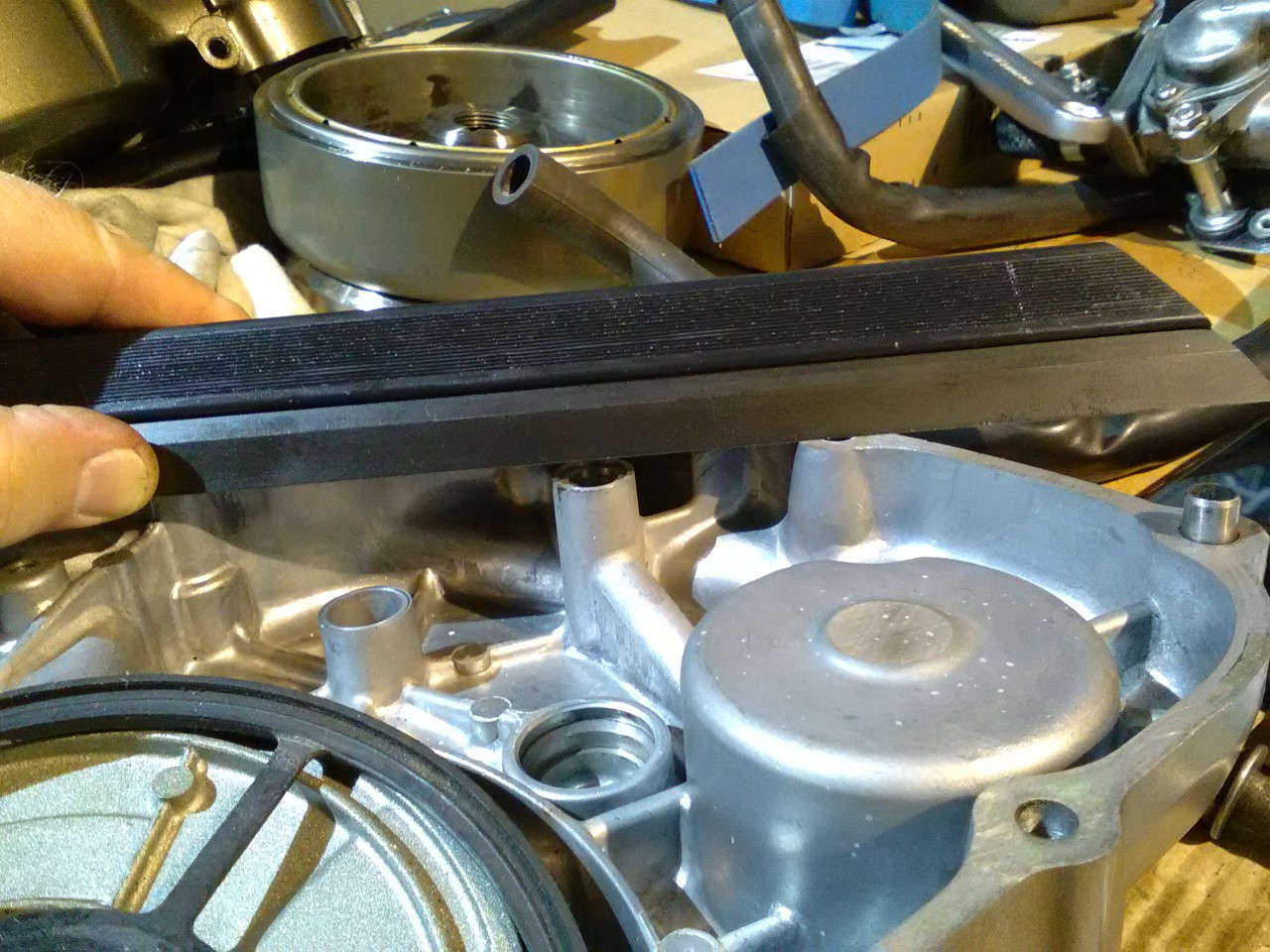

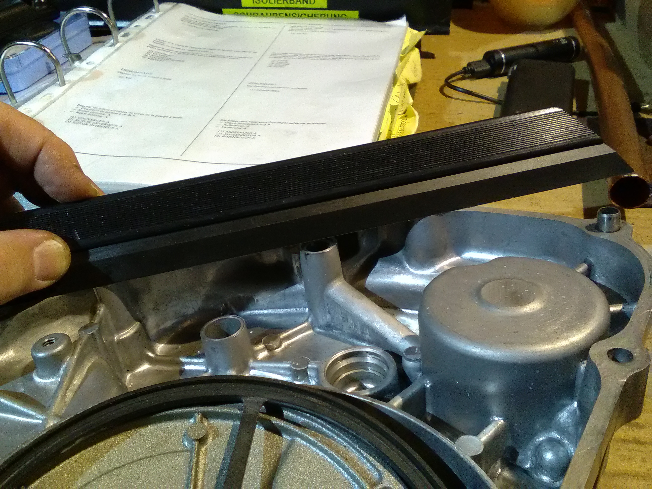

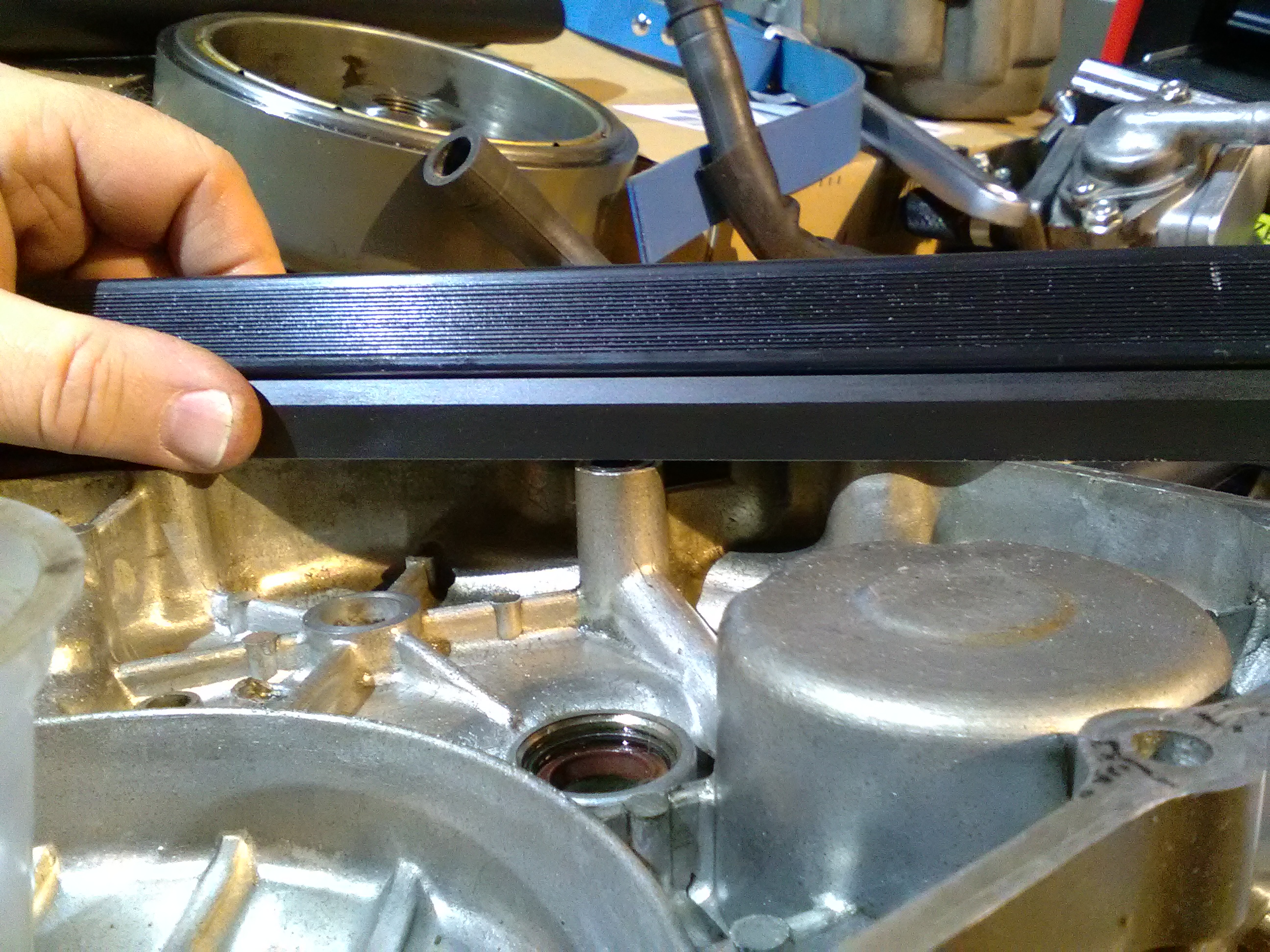

Musst vorher aber genau eruieren, welche Tiefe du jetzt beim bestehenden Kupplungsdeckel, Stirnseite Übergabebohrung zu Flansch der Pumpe am Block hast
und welche evtl. abweichende Höhe ab Block bis zur Stirnfläche der Austrittbohrung eine andere Pumpe hätte.
Beiträge: 5536
Re: Dominator goes Rallye
Es gibt drei verschiedene Einbauhöhen der Ölpumpe, oder bzw. drei verschiedene Längen zum Seitendeckel.
Deshalb sind die Nasen, da wo das Übergangröhrchen in den Seitendeckel gesteckt wird (immer mit neuem O-Ring) im Seitendeckel verschieden lang.
So ist der Seitendeckel immer der Ölpumpe angepasst.
Ist die Ölpumpe breiter, so wie in der RD08, muss der Seitendeckel dazu passen. Dann kann man nicht einfach den Seitendeckel der 88er nehmen.

Hm, die Info mit den unterschiedlichen Bauhöhen kommt etwas zu spät. Hab vorhin schon ne NEUE Pumpe mit Wellendichtring bestellt. Dann hoffe ich mal, dass die passt.

Das mit den unterschiedlichen Bauhöhen bei verschiedenen Baujahren habe ich gestern bereits geschrieben.

Wenn es nur die Höhe der bestellten Pumpe, deren Austritt wäre (höher als die alte), wäre ein kürzen der Übergabe im Deckel nicht das Problem,
aber man müsste auch schauen, ob die Flucht des Antrieb-Zahnrad passt. Das könnte weiter raustehen, wenn es sich um eine Pumpe mit dickerem Sumpfrotor handelt.
Wenn du die neue da hast, kann man das im Vorfeld alles in Ruhe mit der alten vergleichen und ausmessen.
Aber noch was anderes.
Ist denn gesichert das es sich bei der alten die jetzt drinnen war, um die originale zu dem Motor passende Pumpe handelt ? Oder umgekehrt, der Deckel ein anderer ist ?
Nicht dass es schon damit zum Scheitern verurteilt gewesen wäre. Messe das doch sicherheitshalber aus.
Das weiß ich jetzt natürlich nicht, kanns mir aber nicht vorstellen. Ich habe einen guten Draht zu meinem Vorbesitzer ( auch Breslau Teilnehmer und Orga-Mitglied). Den werde ich fragen, ob er was dazu sagen kann. Aber welche Maße müsste ich denn haben?

Kannst Du ja auch nicht wissen. Hab eben mit Steffen (Vorbesitzer) telefoniert. Er und sein Bruder haben keine andere Ölpumpe eingebaut. Was davor war, ist zwar unbekannt, aber da die Domi lange im Besitz seines Bruder war, ist es unwahrscheinlich, dass davor die Pumpe erneuert wurde.
