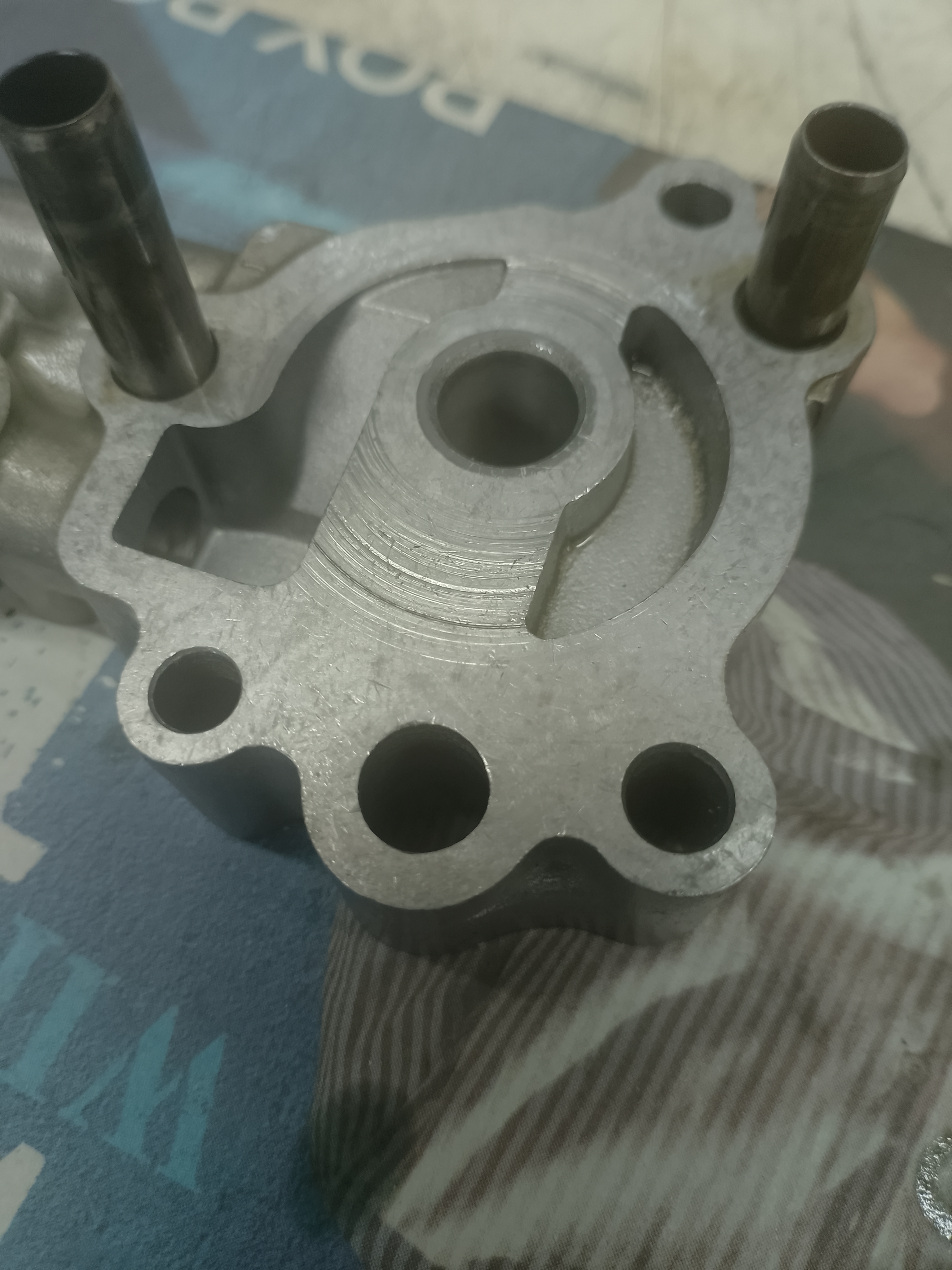

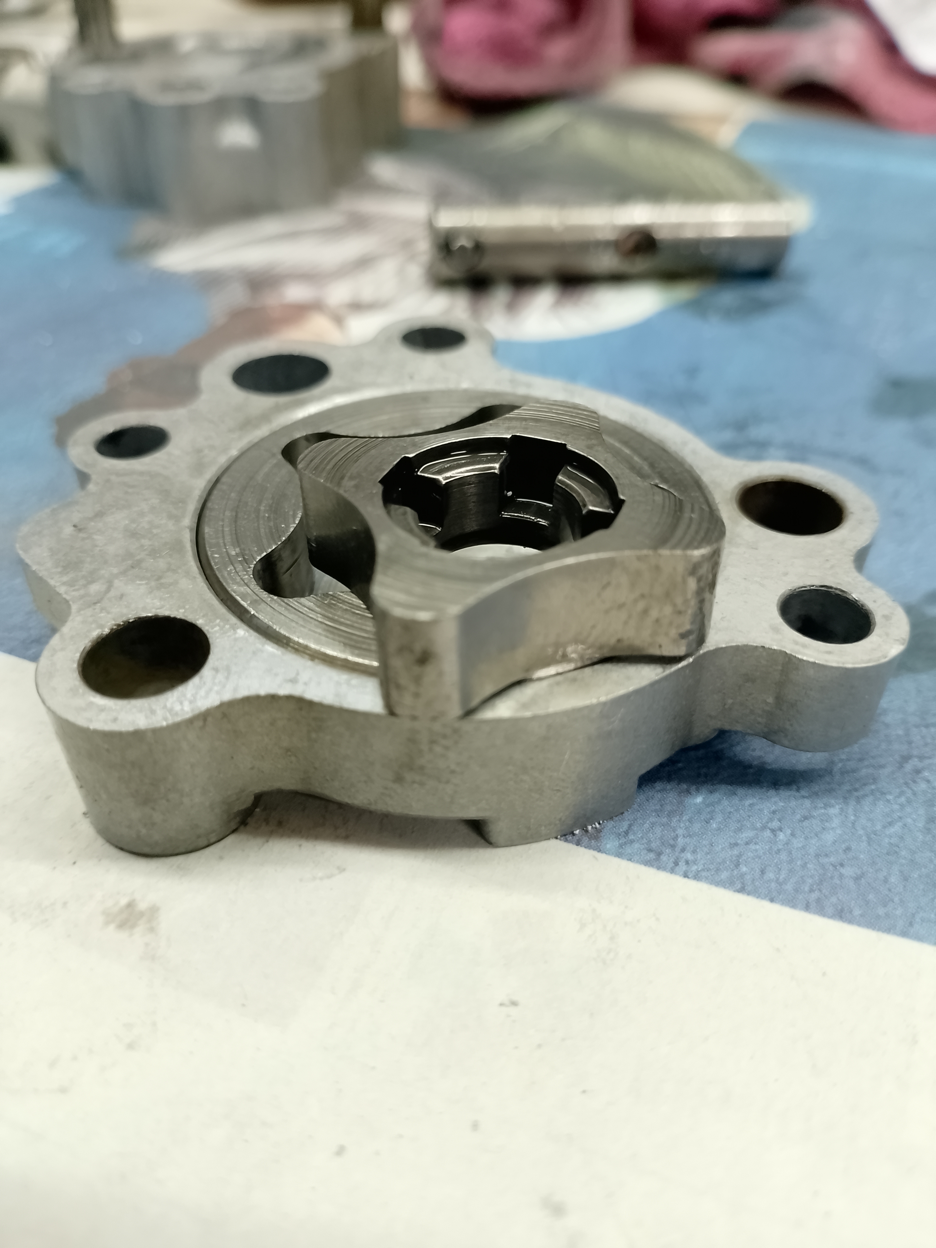

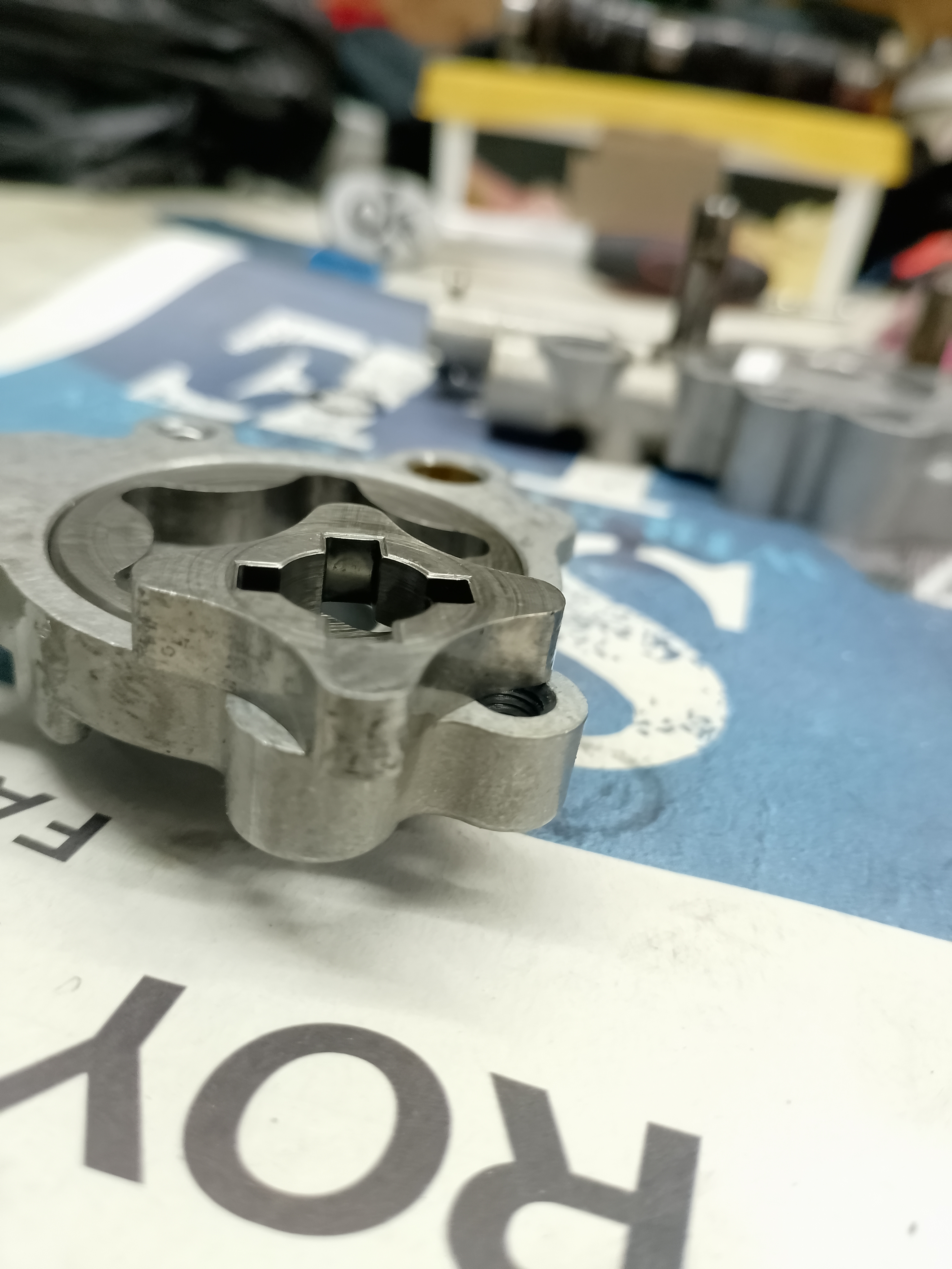

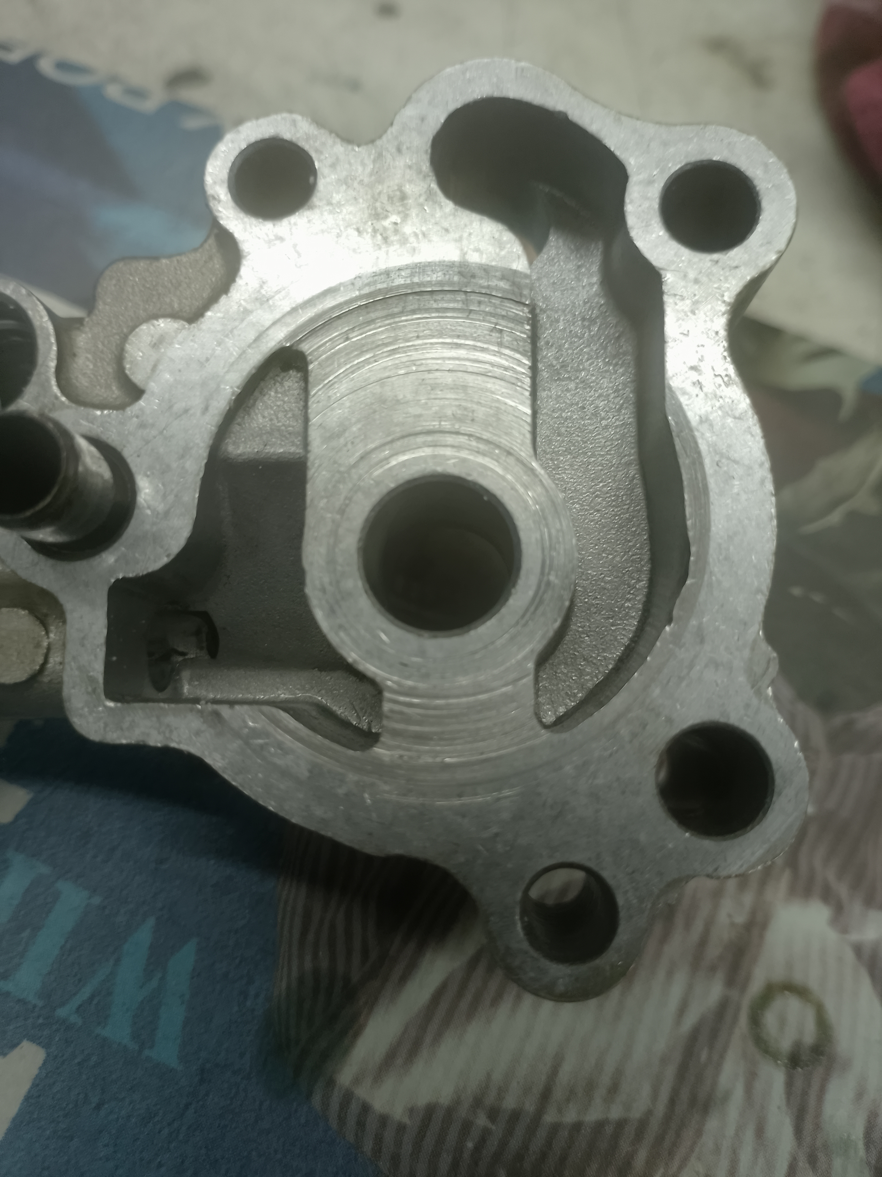

Re: Dominator goes Rallye
Huhu, da bin ich wieder
Habe heute meinen neuen/ gebrauchten Zylinderkopf mit allem was ich brauche bekommen - sieht gut aus.
Bevor ich den aber einbaue, muss ich ja immer noch der tatsächlichen Ursache auf den Grund kommen.
Habe inzwischen noch mehr im alten Forum und auf Michael Sperlings Seite gelesen. Dabei habe ich erfahren, dass es ein altes Bj. der Ölpumpe ohne Simmerring an der Welle gibt (1988, also meine) und neuere Bj. mit Simmerring. Es heißt wohl, dass die alten Pumpen nicht entlüftet werden mussten, weil sie ja nicht ganz dicht sind, was aber auch Nachteile hat. Da ich ja eine solche alte Pumpe habe (ich habs kontrolliert), hätte ich sie also nicht entlüften müssen und meine ganze schöne Theorie ist hinüber
Ist das das denn so komplett richtig oder sollte sie trotzdem entlüftet werden? Lohnt es sich, eine der neueren Pumpen mit Simmerring zu kaufen, bzw. nur den Körper, in dem der Simmerring eingesetzt wird?

- Beiträge: 5149
Es kommt ganz auf den Zustand der Pumpe an, wie dicht sie ist. Eine ohne Abdichtung im Wellengang kann auch "dicht" genug sein, wenn sie noch gut ist.
Dabei gibt es drei Haupt-Arten von Undicht durch Verschleiss die besondere Auswirkung haben.
Wellendurchgänge intern, Kammer zu Kammer und zum Sumpf (Antriebsseite), interner Kurzschluss Innen zu Aussenrotor
und damit automatisch auch Ein zu Austritt und noch die Gehäusedichtflächen des Sandwich zum Sumpf.
Entlüften nach Zerlegung oder abtrennen der Verrohrung saugseitig zum Tank würde ich immer.
Ebenso wenn der Verdacht besteht, dass durch welche Umstände auch immer,
der Rahmentank mal zu leer wurde und der Motor in diesem Zustand (z.B. auch beim/während eines Ölwechsel) gedreht wurde.
Die Pumpe würde ich nochmal ganz genau untersuchen. Nach Spuren (Rotorflächen am Gehäuse eingeschliffen, starke Riefen) Ausschau halten und alles ausmessen.
- Beiträge: 755
Ölpumpe entlüften ist nicht das große Problem.
Oben am Rahmen geht ein Schlauch zum Zylinderkopf ab, der Überlauf für den Rahmentank. Dort am Rahmen den Schlauch abziehen, oder am Zylinderkopf, und dann entweder in den Rahmenstutzen oder in den Schlauch Luft einpressen. Am Ende muß der Rahmentank kurz unter Druck stehen, damit unten das Öl in die Pumpe gepresst wird. Oder eben die Luft aus der Pumpe. Ich mache sowas mit der Luftpistole vom Kompressor.
Trotzdem am Ende den Ölfluß zum Zylinderkopf kontrollieren. Es muß ordentlich rausdrücken, wenn die Schraube von der Ölsteigleitung gelockert wird.
Was den eventuellen Tausch der Ölpumpe angeht, oder einen Umbau, dazu kann ich nichts sagen. Habe mich damit noch nicht beschäftigt.
Zu dem Thema kann ich nur sagen: Augen auf, denn Honda hat hat im Laufe der Zeit den Motor "weiterentwickelt" und im Zuge dessen hier und da Maße um einige Millimeter verändert, so daß die Teile auf den ersten Blick gleich aussehen, es aber nicht sind.
Habe vor drei Jahren eine XR 650L gekauft, und der Verkäufer hatte aus optischen Gründen einen Seitendeckel von einer RD08 an den Motor einer RD02 gebaut. Das Ergebnis war ein Motorschaden, weil das Höhenmaß Ölpumpe/Seitendeckel um 3 mm anders war als vorher. Der O-Ring hat nicht mehr gedichtet, und trotz des kleinen Aluröhrchens drin ist zu viel Öl bereits vor dem Filter aus dem Kreislauf verschwunden. Der Ölmangel hat Nockenwelle, Kipphebel und das mittlere Nockenwellenlager zerstört.
Er gab mir noch mit auf den Weg, daß Honda an dieser Stelle bei diesem Motor im Laufe der Zeit 3 verschiedene Höhenkombinationen zwischen Ölpumpe und Seitendeckel produziert hat. Also genau aufpassen, genau ausmessen, vorher und nachher, damit nicht das nächste Fiasko vorprogrammiert ist.

Verstehe. Ich werde sie nochmal zerlegen und messen.langer hat geschrieben: Di 22. Jul 2025, 17:02 Es kommt ganz auf den Zustand der Pumpe an, wie dicht sie ist. Eine ohne Abdichtung im Wellengang kann auch "dicht" genug sein, wenn sie noch gut ist.
Beste Grüße, Stefan

Leider eine Falschmeldung von mirRD07EXC hat geschrieben: Sa 12. Jul 2025, 22:59 ... Die Ölpumpe hab ich auch ausgebaut und zerlegt. Die Spaltmaße sind alle im Standartbereich. Außer, das ich sie nicht entlüftet hatte, kann ich da keinen Fehler feststellen. ...
Hab die Pumpe vorhin nochmal zerlegt (Danke Klaus, dass Du mich dazu bewogen hast
Dann ist mir noch etwas aufgefallen. Auf dem 2. Foto ist ein "Langloch" zu sehen. In der Dichtung und dem Zylinder ist aber kein Loch/ Bohrung. Ist das richtig so, wofür ist es gut?
- IMG_20250723_105420.jpg (70.57 KiB) 5055 mal betrachtet

Leichte Schleifspuren durch die Rotoren an den Stirnwänden des Gehäuse sind "normal", aber hier scheint es doch auch ordentlich eingelaufen zu sein.
Der Innenrotor auf dem untersten Bild sieht besonders interessant aus. Als hätte der Vertiefungen an seiner Stirnwand.
Schade das du die Bilder so klein reingestellt hast (kann man nicht zoomen).
- Beiträge: 5149
Ok, das ist die "bei weitem" schlimmste Domi Pumpe, die ich bisher gesehen habe.
Die Tiefe im Alu ist beängstigend, aber auch dass hier die Rotoren stirnseitig dermassen vertiefte Bereiche haben, hab ich so noch nicht gesehen.
Dann könnte man ja fast Sand im Getriebe vermuten...

Ok, also neue Pumpe und Motor spülen.
Wenn ich die alte Pumpe ohne Simmerring bekommen kann würde ich ja die nehmen, s. Toleks Meinung. Oder was spräche dagegen?
