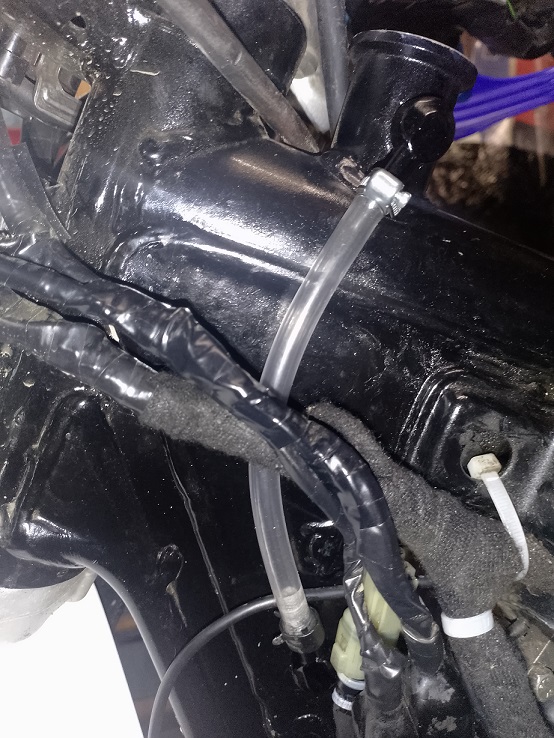

Inzwischen habe ich auch mal den Ölschauschlauch verwirklicht.

- IMG_20250727_181522.jpg (186.44 KiB) 9148 mal betrachtet

Gehen (von den Eigenschaften) würden wohl alle drei, aber die Anschlüsse sind wie meist, für die Domi vom Platz und dessen Lage ein Problem.
Weisst du denn schon genau wohin der soll und wie dann "dafür" die Anschlüsse sein müssten ?
Irgendwelche fertigen Hydraulik-Fittings sind sehr klobig, brauchen unglaublich viel Platz und zerhauen damit meist alle Ideen, die man sich für eine Stelle ausgemalt hatte.
Wenn müssten es für diese Fittings sein (und das geht nur selbstgemacht) die z.B. von dem 22x1.5 Innengewinde direkt in eine Tülle übergehen,
die je nach Idee durchaus auch jeweils verschieden, einer gerade, einer eng angewinkelt ausfallen müssten.
Am besten geht es, auch wenn das vielleicht albern klingt, wenn man sich ein Modell (z.B. aus Holz) macht,
um das direkt am Objekt, den infrage kommenden Stellen planen zu können, zu "sehen" wo mit welchen Anschlüssen
man dort überhaupt sinnvoll mit den Schläuchen zurecht kommen würde. Und das dann noch ohne Knicke, ohne störende Verläufe, fliesstechnisch vorteilhaft.

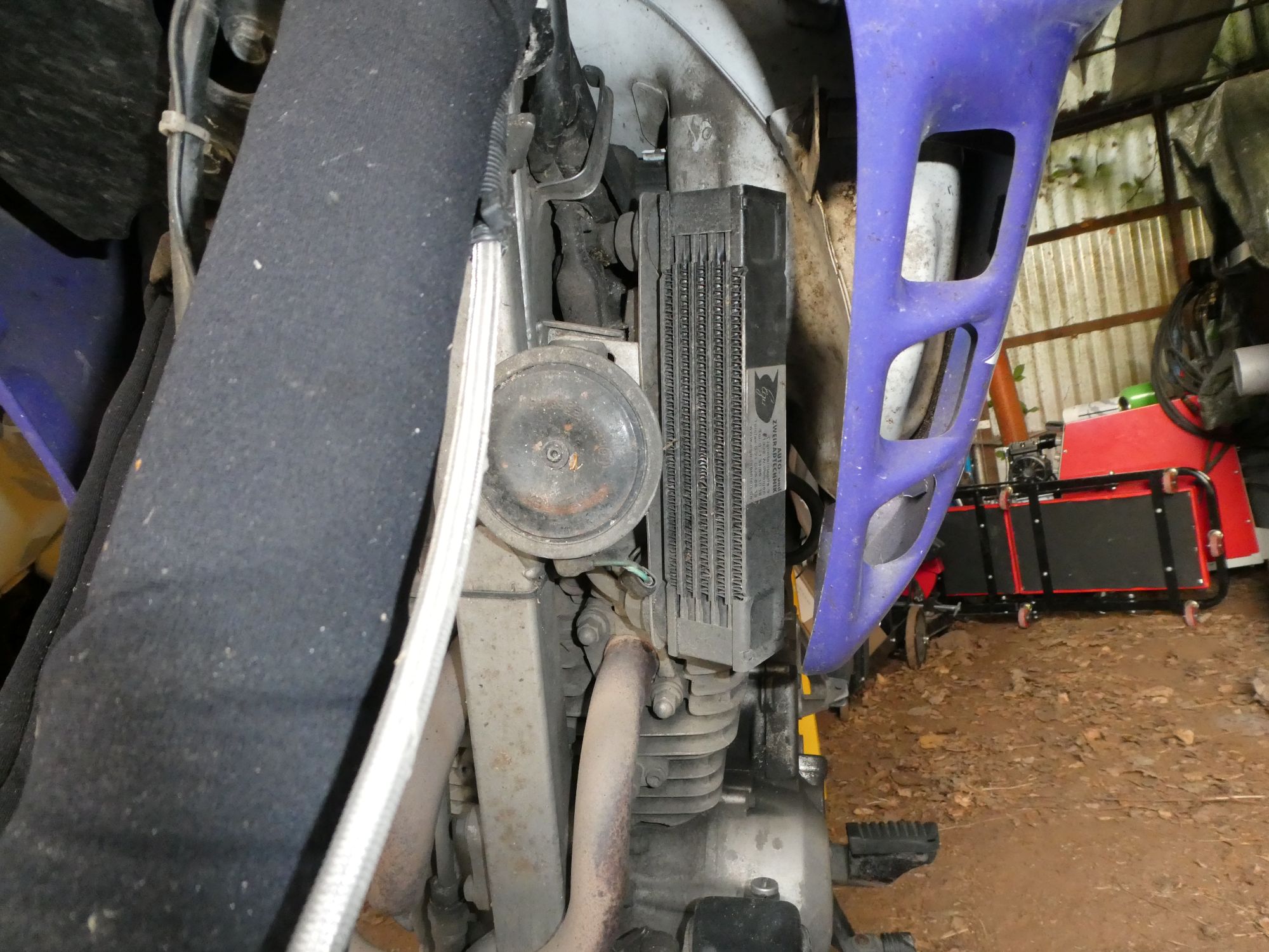

Hier mal ein Bild vom EGU-Ölkühler an der Sumo. Habe nicht ich installiert, sondern so gekauft.
Die Größe über alles ist ca. 220 x 40 x 40 mm, die Lamellenfläche ist ca. 150 x 40 x 40 mm.
Die Anschlüsse sind auch etwas zu sehen.
Die Kühlleistung ist an der Position sehr ordentlich, bei schlechtem Wetter eigentlich zu hoch. Vor drei Wochen bei ca. 30°C Außentemperatur und Tacho 130 auf der Autobahn 100°C Öltemperatur, die originale Domi ohne Ölkühler wäre da auf mindestens 140°C gestiegen. Bei 25°C Außentemperatur auf der Landstraße steigt die Öltemperatur nicht über 80°C. Bei kühlem Regenwetter und Landstraße liegen etwa 50°C Öltemperatur an.
Deshalb denke ich über einen Thermostat für den Ölkühler nach.

Ich habs leider noch nicht geschafft, die Ölpumpe einzubauen. Das mache ich diese Woche. Diese Woche soll ich auch den Zylinderkopf zurück bekommen. Dann kann ich alles zusammen bauen. Der Ölkühler muss erstmal etwas warten, sie fährt ja auch erstmal ohne. Aber erstmal gehts nächste Woche Dienstag in den Urlaub für 3 Wochen, ins Baltikum - ohne Bike

Nabend, ich plane gerade den Anschluss meines Ölkühlers, den ich diese Woche doch schon bekommen habe (den Zylinderkopf hab ich noch nicht zurück).
Wo und wie ich den Kühler anbaue und mit welchen Fittings, ist klar. Aber beim Anschluss an den Rücklauf in den Rahmentank habe ich noch Zweifel. Ich würde gerne die Stahlleitung erhalten (für evtl. Rückbau) und stattdessen den Kühler mit einem geeigneten Schlauch mit dem Rahmentank und so einem Fitting https://www.bat-motorsport.de/ptfe-alu- ... z-eloxiert verbinde. Ich das möglich oder ist die Stahlleitung zwingend erforderlich?

CU oder Al wäre dort für eine Leitung genauso geeignet.
Würde CU nehmen. Gut in zig Dimensionen zu beschaffen, in jeder Hinsicht leichter zu bearbeiten, biegen, löten, bördeln als Stahl oder Al,
weniger Anzugsmomente für Pressflächen / Bördel erforderlich und weniger emüdungs/vibrations Bruchgefährdet.
Apropos Bördeln. CU könntest du leicht selbst bördeln, u.a. da Bördel (und auch Biegewerkzeuge) dafür sehr viel günstiger sind.
CU ist zudem im Gegensatz zu Stahl oder Alu für jegliche Verformung, wenn notwendig, leicht durch schrecken "kalt-weich" zu machen.

Aber damit ist meine Frage noch nicht ganz beantwortet. Kann ich denn anstelle einer Metallleitung auch einen Schlauch nehmen?

Wenn der Schlauch dafür taugt, sicher.
Eine Leitung wäre allerdings professioneller, eleganter, sicherer und zeugt eher von einem maschinenbautechnisch konsequenten Style.
