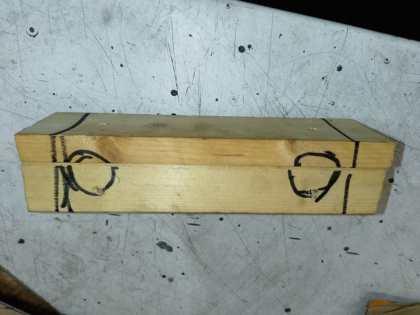

Das Problem mit den Anschlüssen hab ich gestern schon herausgefunden - mit meinem Dummi :mrgreen:

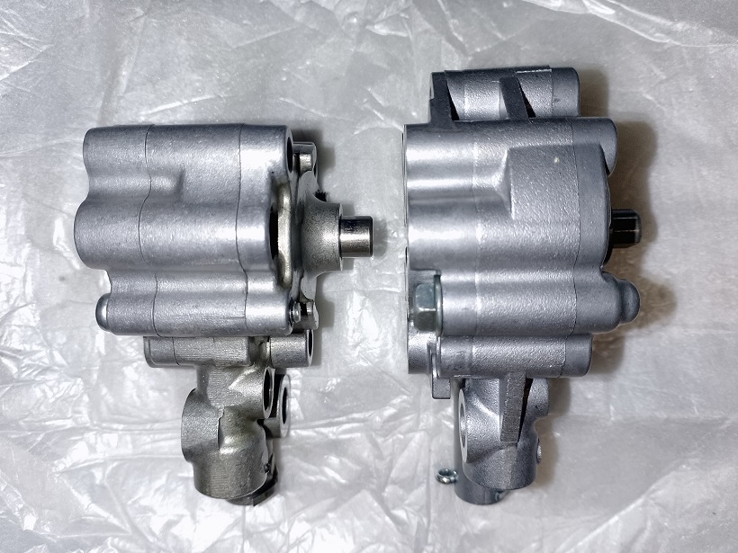

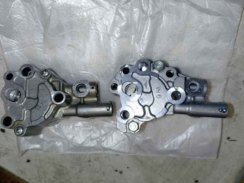

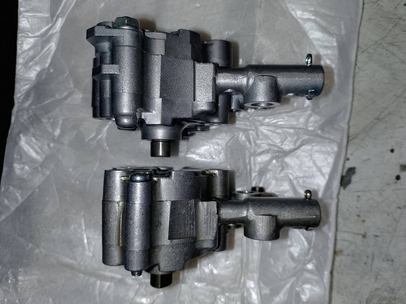

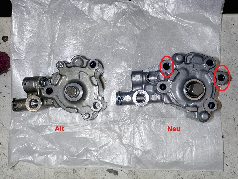

Hab heute meine neue Ölpumpe bekommen. Die Maße passen :) Rot gekennzeichnet sind aber zwei Bauformänderungen. Soweit ich das bisher beurteilen kann, stören sie aber nicht:

Danke für die Anregung. Ich werde mal weiter mit meinem Dummi spielen :mrgreen:
