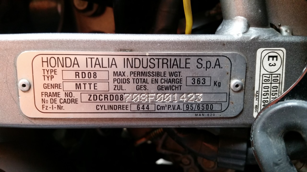

Hallo Markus,
laut Deiner Vorstellung hast Du eine 95er RD08.
Kannst Du bitte mal die ersten 7 Stellen der Fahrgestellnr. durchgeben? Wenn Deine Domi von den Vorbesitzern nicht völlig verbastelt wurde, kann so wenigstens festgestellt werden, mit welcher "Werkskonfiguration" Deine Domi unterwegs ist. Damit lassen sich vielleicht auch genauere Aussagen zur Bedüsung machen.

Re: Ruckeln und pfropfern beim Beschleunigen
steffen hat geschrieben:Hallo Markus,
Hier ein Bild von Typenschild

Hallo Markus,
Deine RD08 ist auch anhand der Fahrgestellnummer ein 1995er Modell.
Original hat sie eine 145er HD drin.
Für einen K&N Luftfilter ist sie dadurch etwas zu mager. Du solltest eine 155er HD nehmen.
Aber um mal grundsätzlich die Probleme des Motorlaufs in den Griff zu bekommen, empfehle auch ich die werkseitige Konfiguration. Kauf Dir einen Papierluftfilter (kostet nicht viel) und lass die 145 HD erstmal drin. Die Domi MUSS auch damit funktionieren.
Wenn sie dann mal vernünftig läuft, kannst Du immer noch den K&N verbauen und die größere HD.
