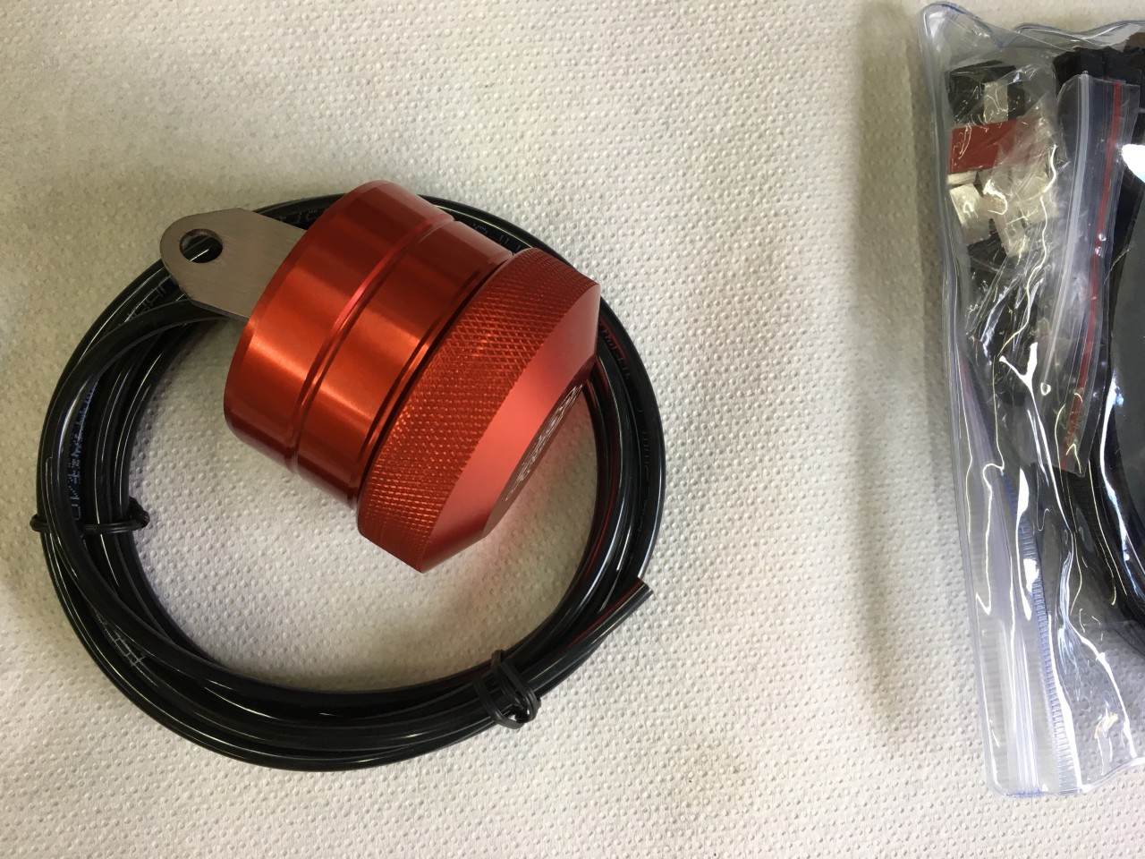

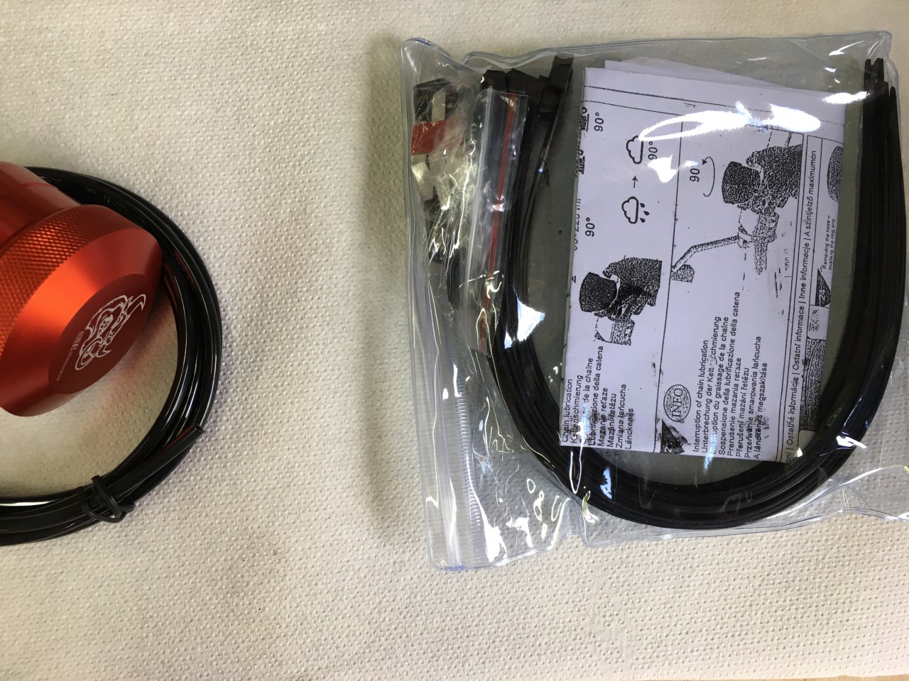

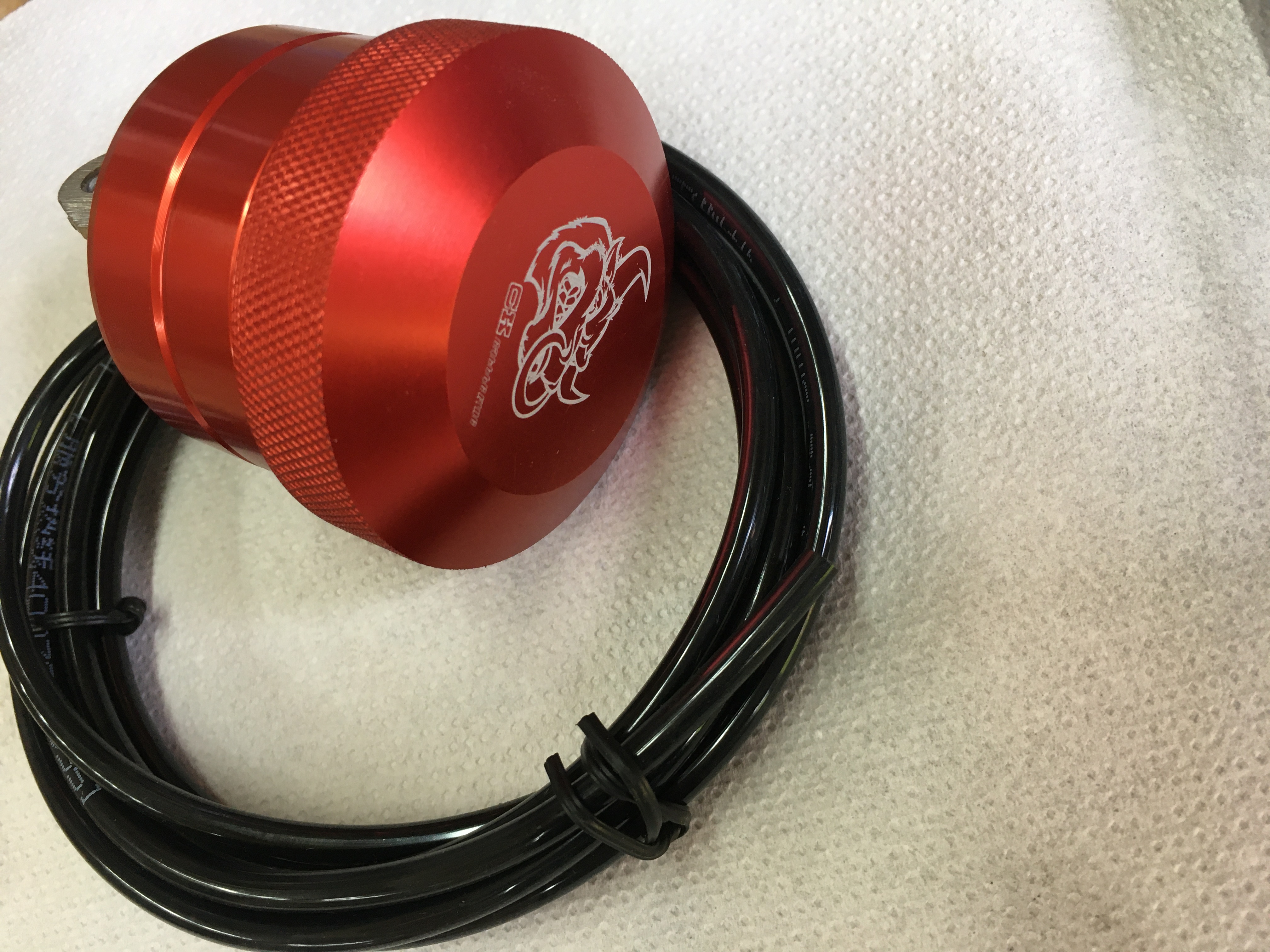

hier nochmal n paar bilder

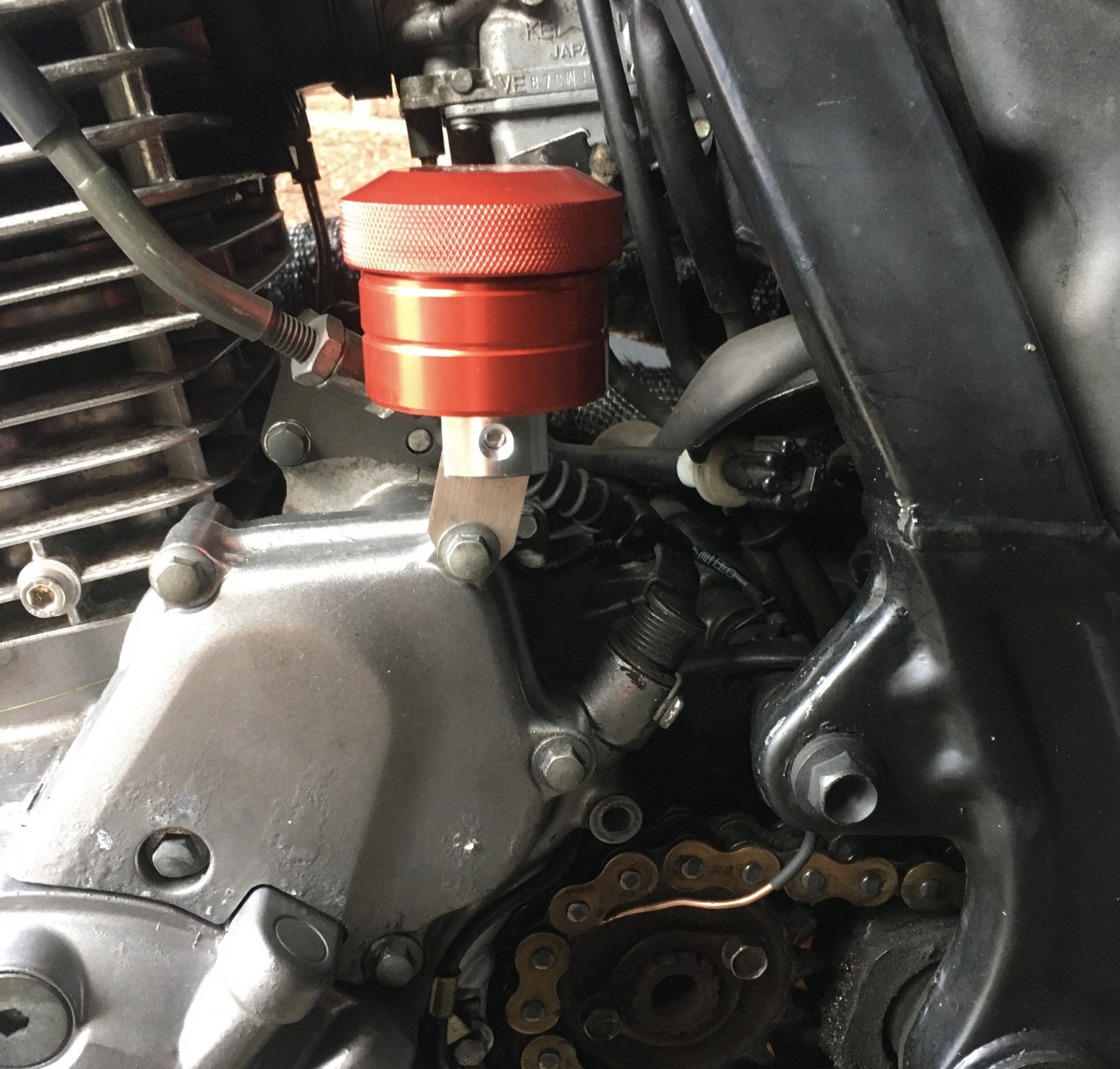

ich habe meinen Nemo 2 an der linken Fußraste oben, bei mir auch Kofferträgerhalterung, montiert (siehe Detailbild). Auf der rechten Seite könnte sich der Deckel beim Sturz aufdrehen, daher
Den Schlauch habe ich vor dem Kettenrad auf die Mitte der Kette gerichtet und öle damit nicht die Seiten. Z.Z. habe ich auch eine O-Ring-Kette montiert, da hält das Zeug (Bio Kettensägeöl mit Getriebeöl gemischt) ewig und wirkt wohl eher beim Säubern des Kettenrads und Verschmutzen der Felge
. Bei Standard-Ketten ohne Dichtringe "saue" ich bei Regen schon mehr durch das Röhrchen. Ich betätige das Teil nur bei Geradeausfahrt, wenn alles unkompliziert ist. Der Griff dorthin und der Dreh geht blind vonstatten.
