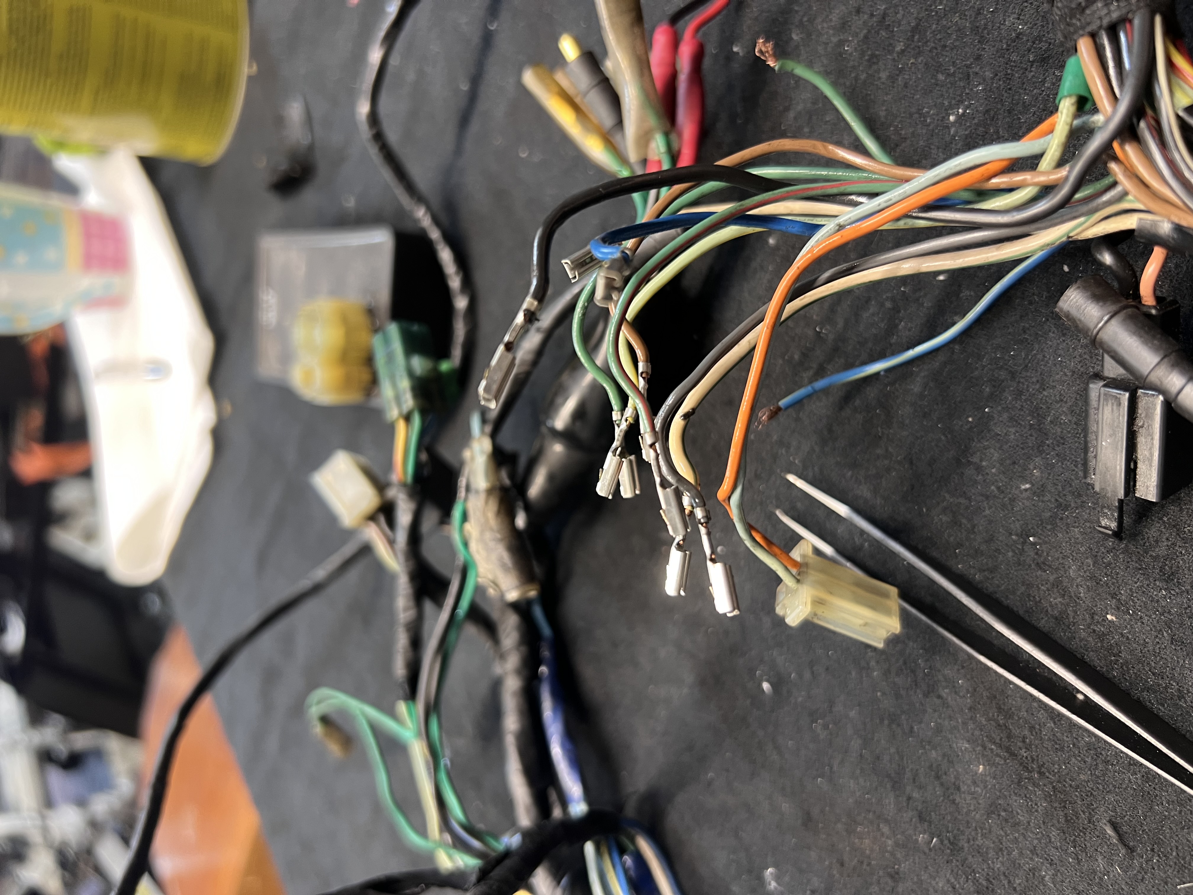

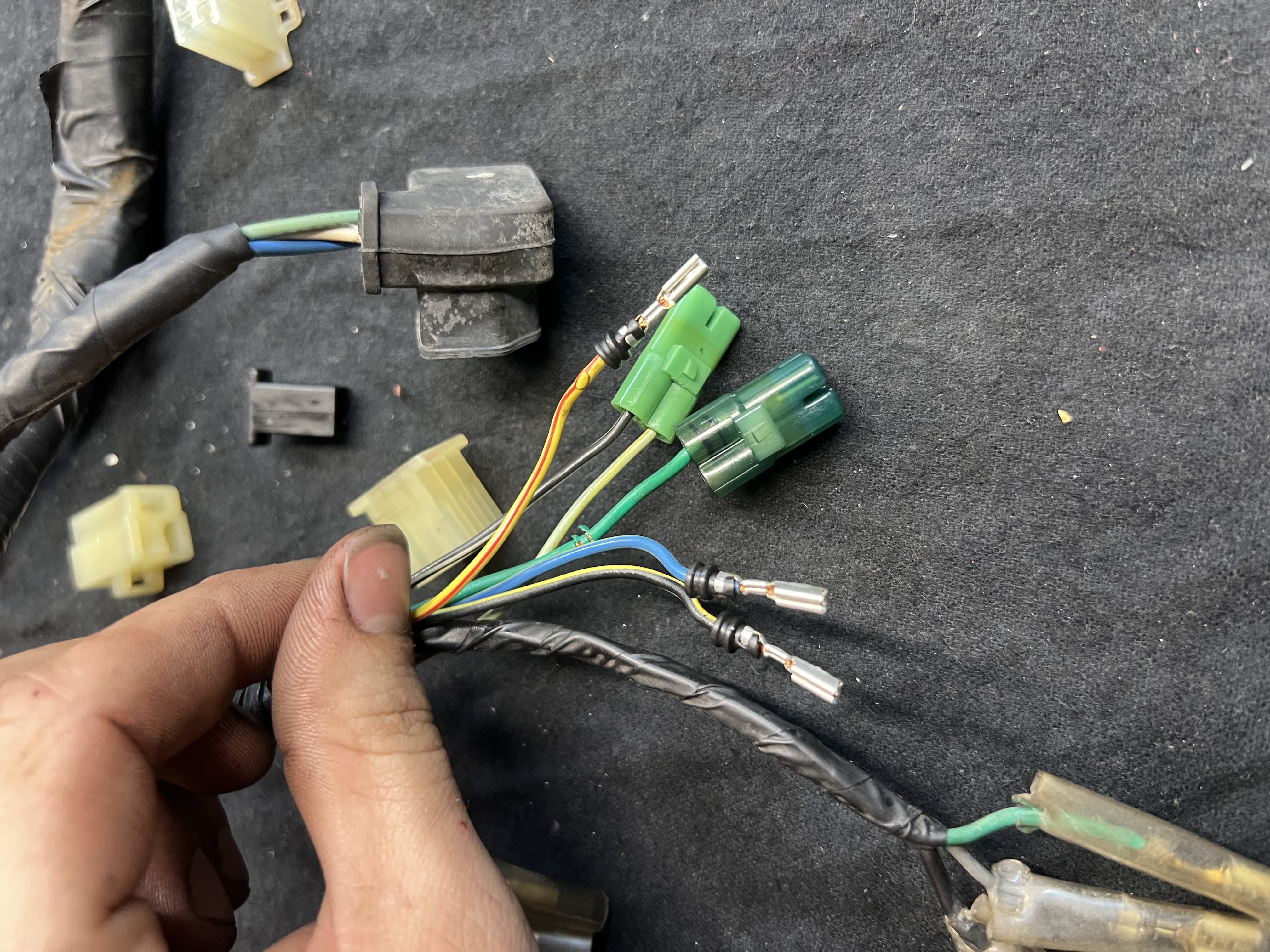

Ganzen Kabelbaum durchgegangen alle Stecker zerlegt alle entsprechend gebogen. Kabel und Stecker waren alle Top.
Alles wieder zusammengesetzt.
Keine Veränderung.

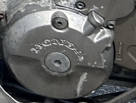

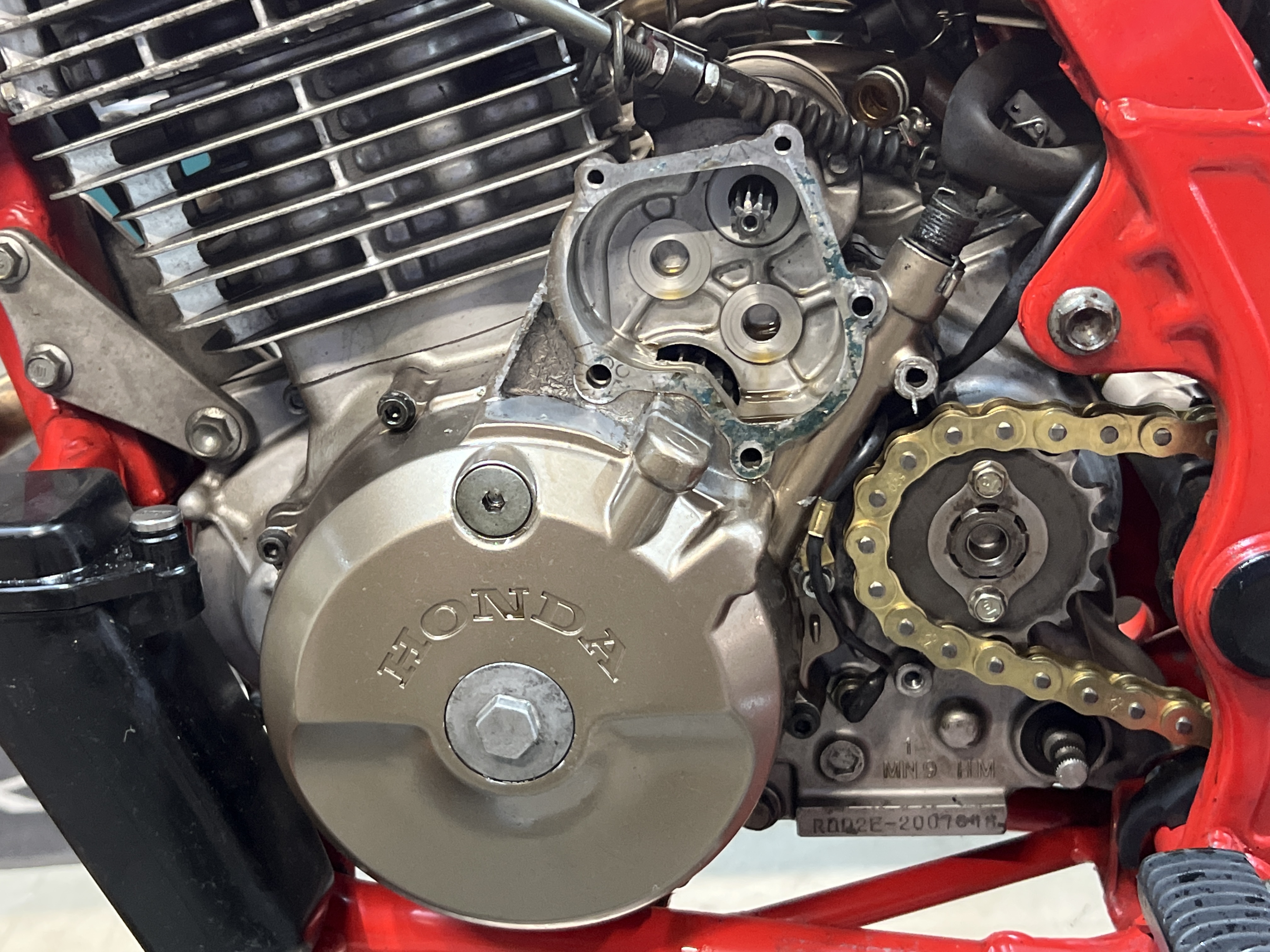

Der mittlere Kw Stopfen ist nicht original. Da war auf jeden Fall, ob nur das oder mehr, mal jemand dran.

Stimmt.langer hat geschrieben: Sa 8. Aug 2026, 15:11 Der mittlere Kw Stopfen ist nicht original. Da war auf jeden Fall, ob nur das oder mehr, mal jemand dran.
Der müsste so aussehen:

Habe nun die komplette Lichtmaschinedeckel PolRad Freilauf ausgetauscht und das hat auch keine Veränderung gebracht
Was für ein Käppchen da vorne drauf ist, ist doch total egal.
