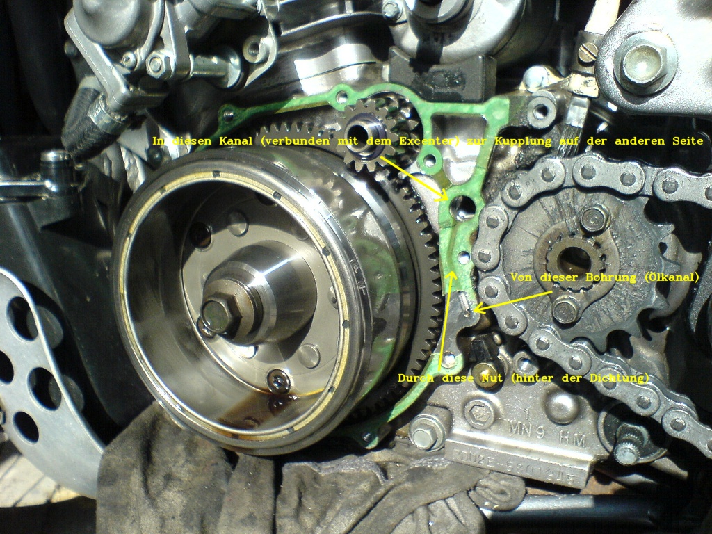

ob das Ventil hängt, kann man nach dem Entfernen des Seitendeckels sehen.
Grüße tommy
Re: Mal wieder der Ölstand und seine Messung
Verfasst: Fr 1. Jun 2018, 13:13
Man kann nicht nur sehen ob es zu ist (es ist nur Zylinder zu sehen, der Gummi ist "zu" zum Sitz hin links versenkt),
sofern noch Öl im Rahmen ist so auch zu sehen ob es dicht ist. Ansonsten würde durch die Säule zum Tank Öl aus der Bohrung austreten.
Verfasst: Fr 1. Jun 2018, 17:07
von dieCobra
Ich glaube nicht, das das Ventil irgendetwas mit dem Rahmen zu tun hat.
Wo Tommy den Pfeil hingesetzt hat, ist der Übergabepunkt zum Deckel, Steigleitung Kopf, bzw. erst Ölfilter, dann Kopf.
Ich habe hier noch die alte 88er Pumpe herumliegen und schaue mir das am WE noch mal in Ruhe an.
Verfasst: Fr 1. Jun 2018, 19:37
von DomiJo
Zum Thema Anlasser:
Ich habe den Deckel mal abgebaut:
Das schleimige Zeug bestätigt wohl das Leck am Anlasser. Es scheint aber nicht nur raus, sondern auch rein zu fließen: Am Zahnrad war zwischen den Zähnen gut weißer Schleim, also wohl Wasser?
Der O-Ring am Anlasser sah hingegen gut aus, auch nicht zu weit ö.a. Zur Ölpumpe habe ich hier was geschrieben, das gehe ich auch an. Trotzdem würde ich gerne nochmal Hylomar ranschmieren, macht das evtl sogar Sinn das Zeug von innen auf den montierten ANlasser zu geben? Müsste doch gehen, oder?
