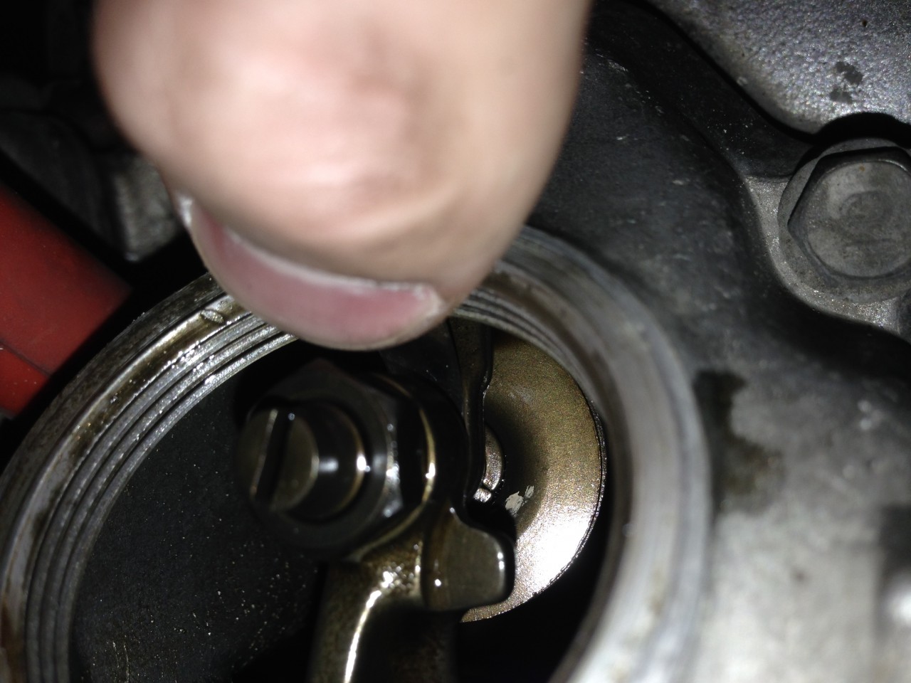

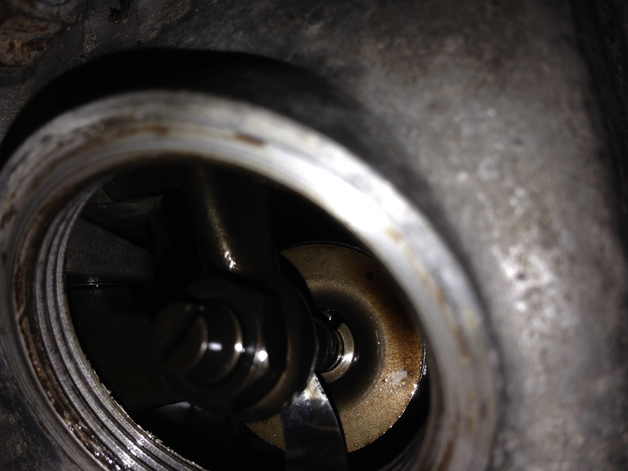

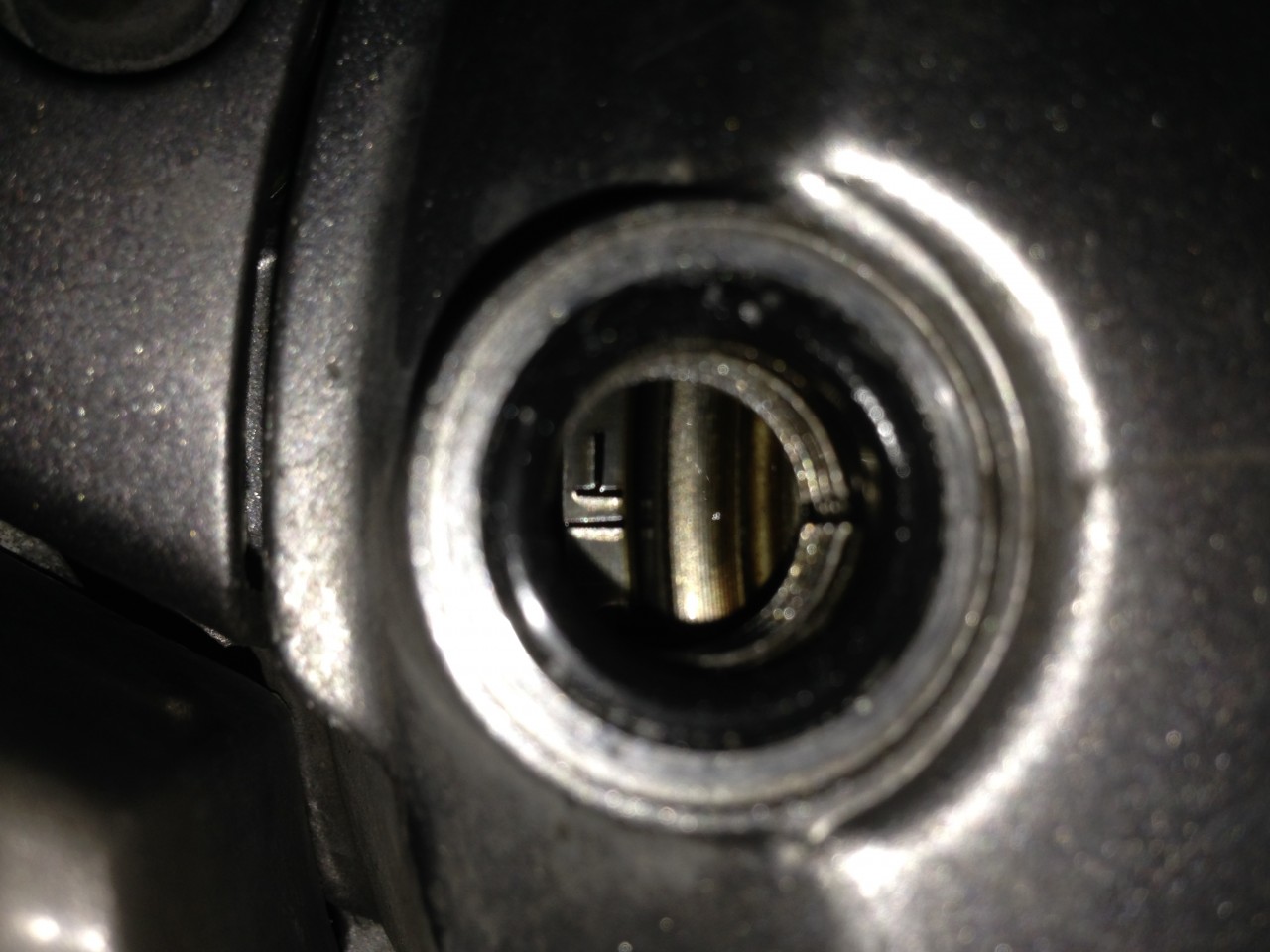

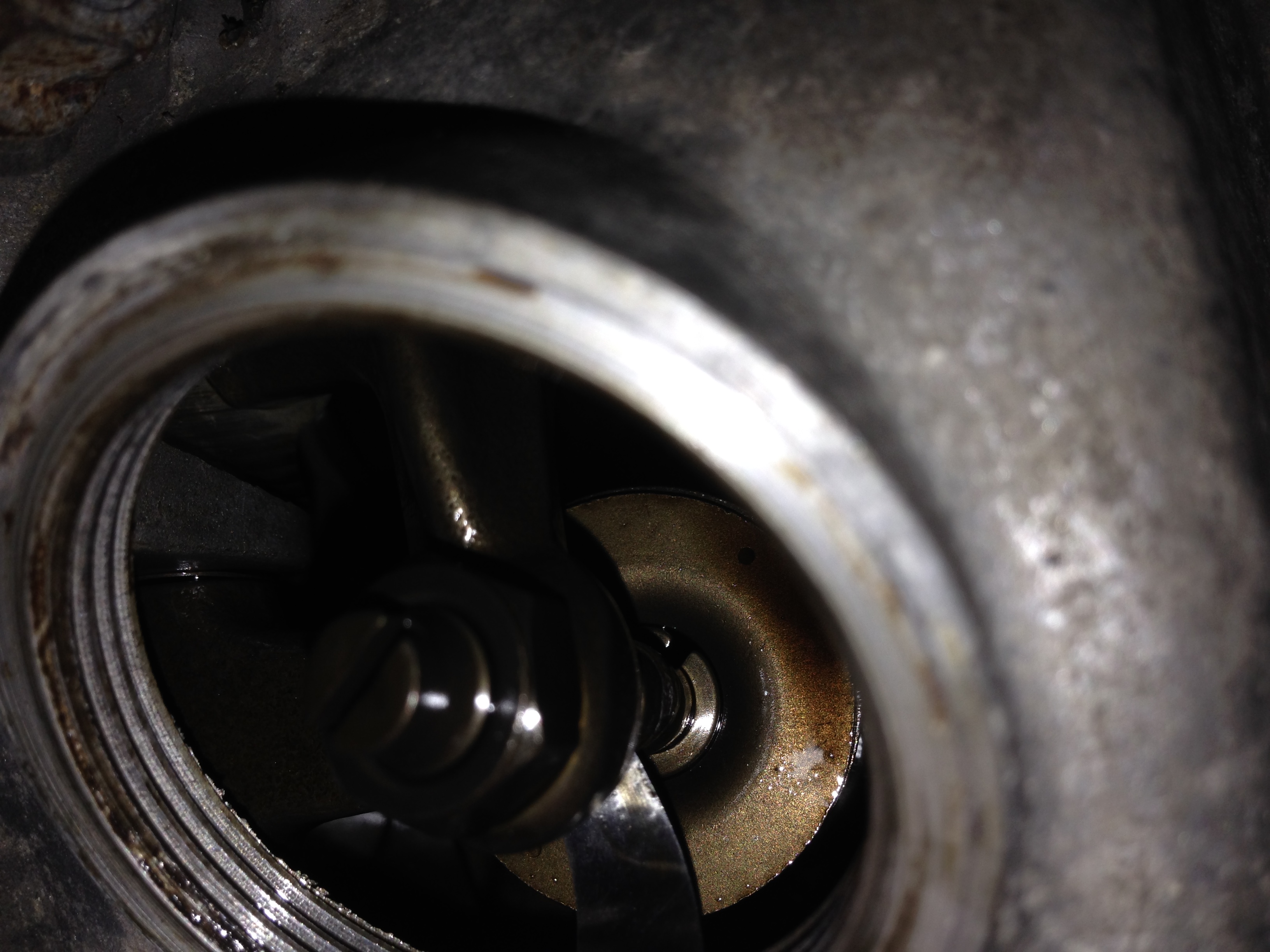

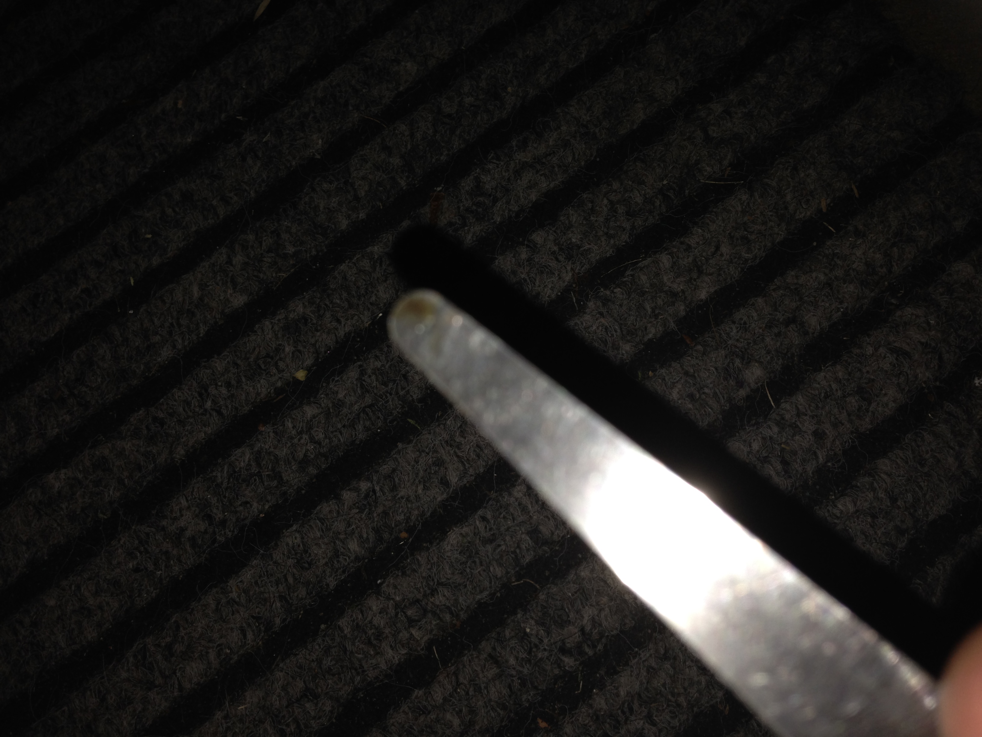

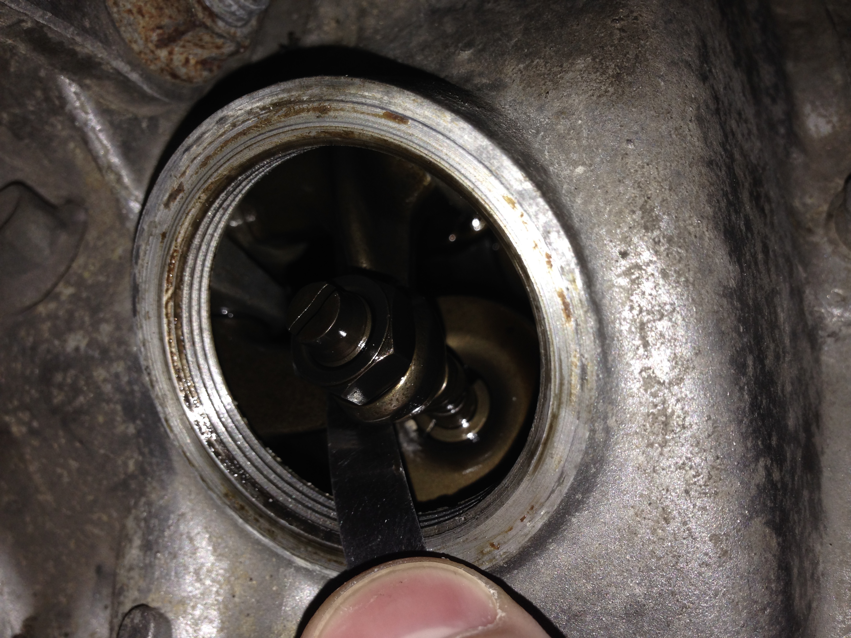

Moin Moin,
Habe gerade versucht das Ventielspiel zu messen.
Entweder habe ich irgendetwas falsch gemacht, oder die Werte sind alle ziemlich schlecht.
Habe den Motor auf den oberen Totpunkt eingestellt (so wie beschrieben).
Komischerweise könnte ich michtmal mit der 0,05mm Fühlerlehre die Spiele messen! Da war einfach kein Anstand zwischen....
Habe mal ein paar Fotos gemacht
DomiJo
- Beiträge: 275
- Wohnort: Halle/Leipzig
- Motorrad: 91er RD02
Re: Hilfe gesucht: Motorschaden?
Die Ventile stehen nur bei jeder zweiten Umdrehung der Kurbelwelle richtig. Wenn du also gar kein Spiel messen kannst, dreh die Kurbelwelle mal gegen den Uhrzeigersinn weiter bis du wieder bei der OT-Markierung bist. Dann müsstest du auch mit dem Finger am Ventil wackeln können.
