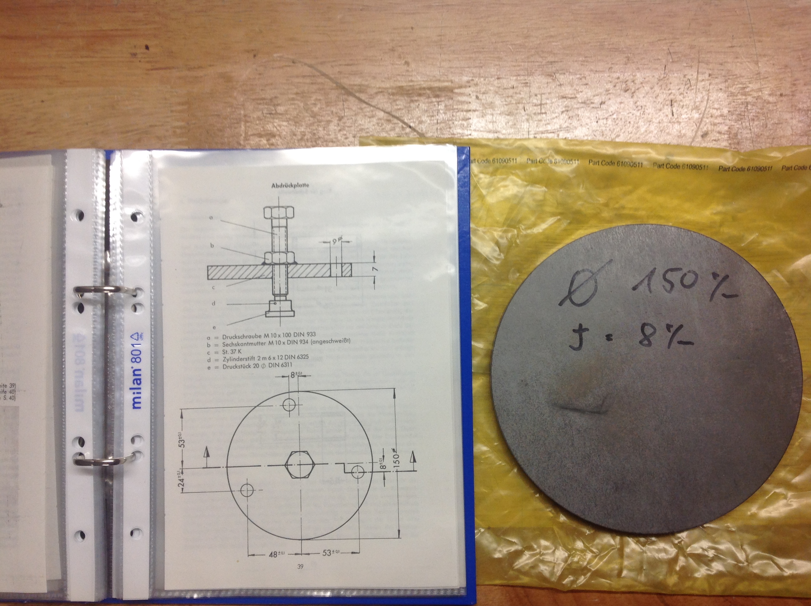

Mein Herr;

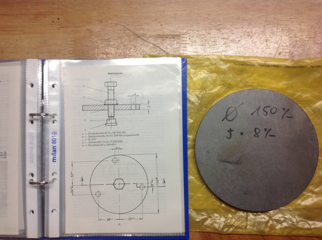

ich habe Heute - kurz vor Feierabend die 'georderte' Abzieh(grund)platte via 'yellow_snail' - auf den Weg gebracht.
Im Anhang der 'Beweis' zur virtuellen Verfolgung des Kleinods (!)
[attachment=0]Stahlplatte Andreas_NRW.pdf[/attachment]
Ich wünsche weiterhin 'gutes_Gelingen' des Projekts - mfG. Herbert

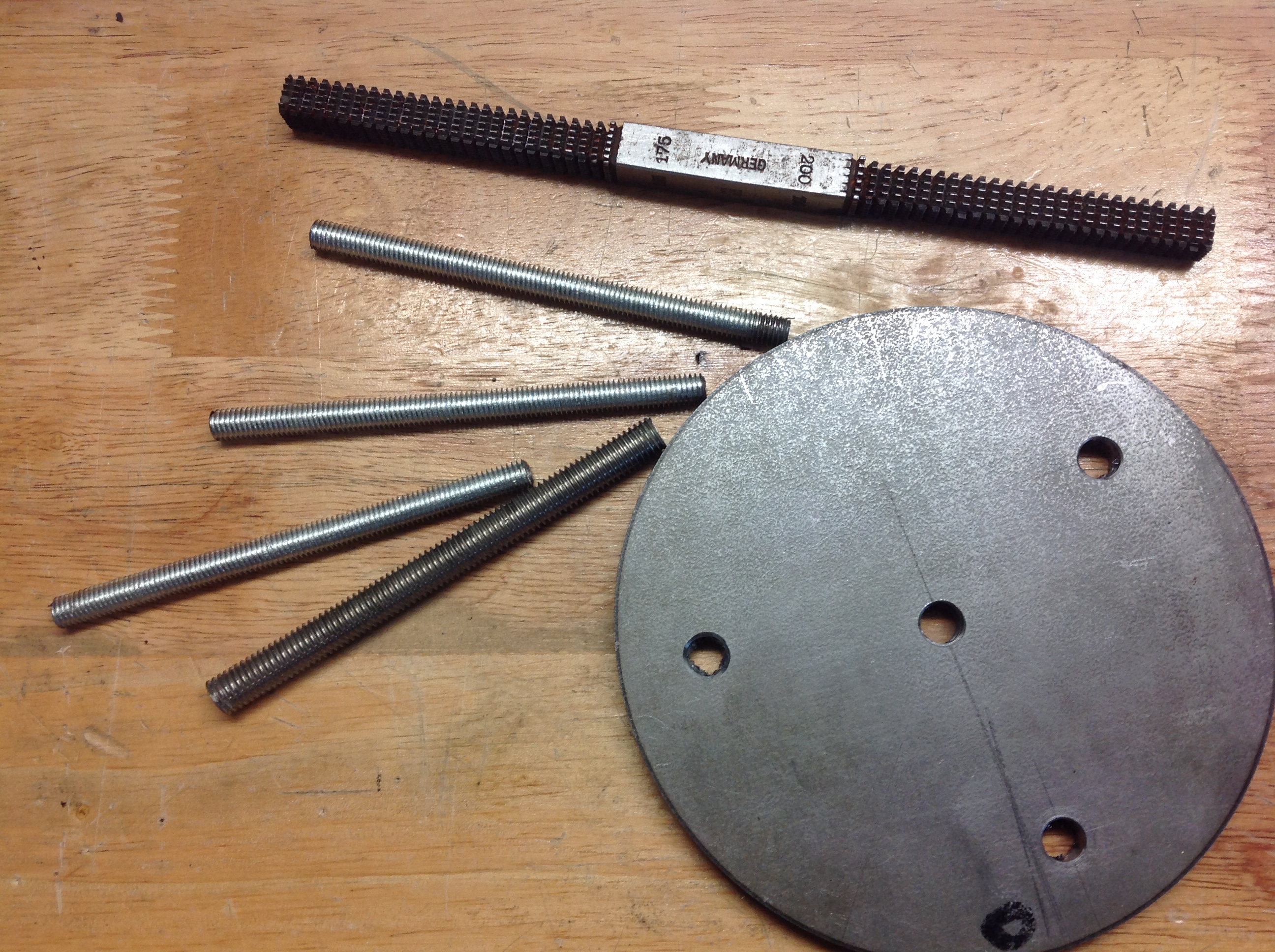

Re: Restaurationsobjekt
Grundlage für Spezialwerkzeug angekommen!
Nochmal danke Herbert!
Bohrschablone in WHB auch gefunden
Aber EY,
was haben die sich damals gedacht?????
"unter 100er T-Träger geht NX" ?????
Allein die Scheibe ist schwerer wie der zu zerlegende Rumpfmotor!
Aber EY,

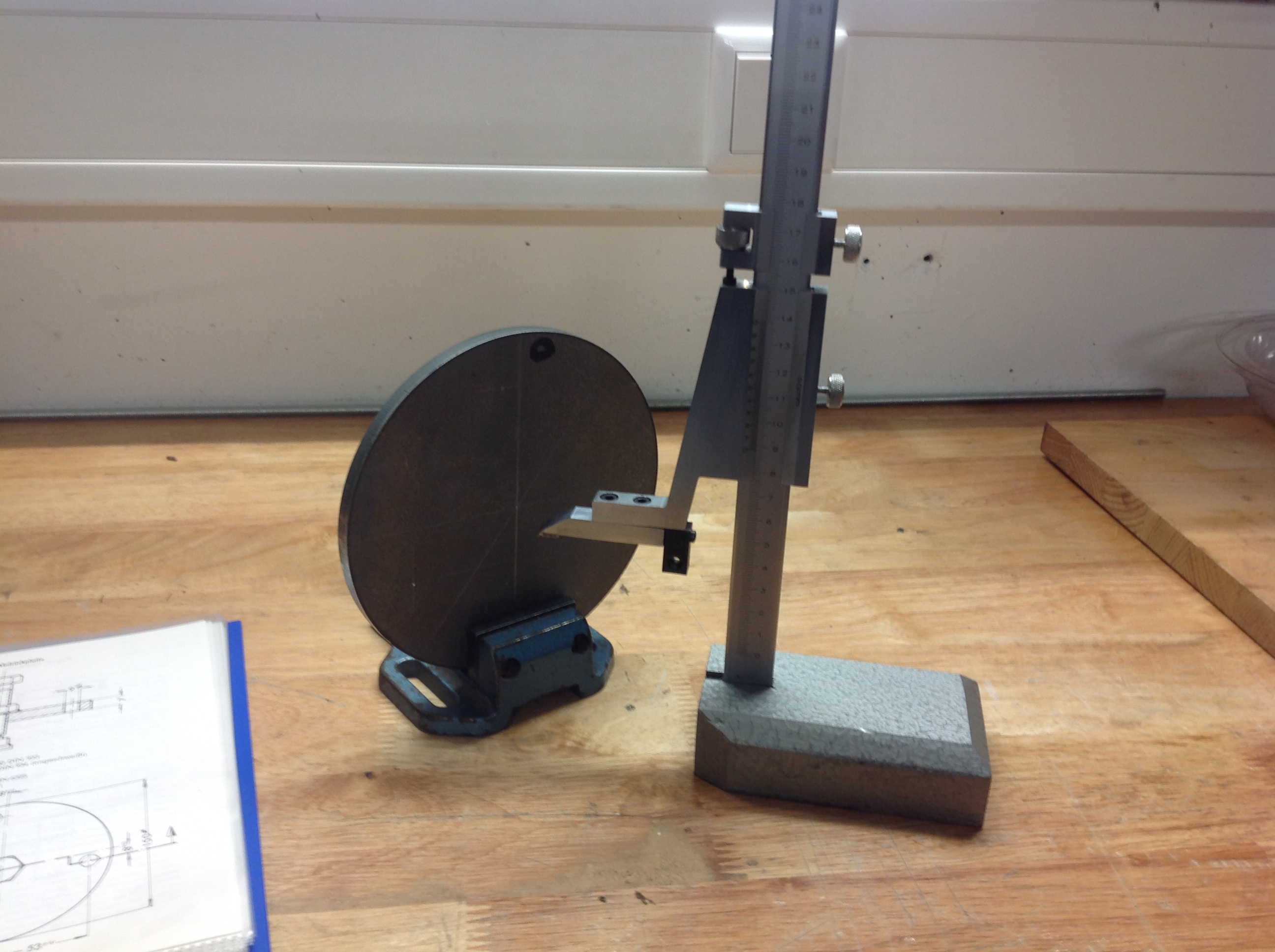

Es geht NX über solides Mess- und Anreißzeug
Jajaja
auf ner Granit- oder Stahl-Platte wär's noch präziser...
Cool, ich liebe gutes Werkzeug.
Wie genau muss es denn sein?
Grüße vom Pinglingen
- Beiträge: 6260
Laut der davor bereits gezeigten Zeichnung +-0,1
Aber Löcher für M8 mit 9mm und nebenbei bemerkt so genau kann ich nimmernicht Bohren
nur Toleranzen addieren sich, also je genauer der Anriß des so .....
Hallo Andreas - das 'Anreiss-Werkzeug' gefällt
- und auf der Werkbank wird das in jedem Fall 'hinreichend_genau'.
Wenn ich eine Kopie der Zeichnung gehabt hätte, dann hätte 'Juri' die Löcher gleich an der entsprechenden Position 'reingelasert' (!)
(Das hätte das Gleiche gekostet - einzig das Material härtet an den Rändern etwas aus - hätte man aber wieder 'hinglühen' können)

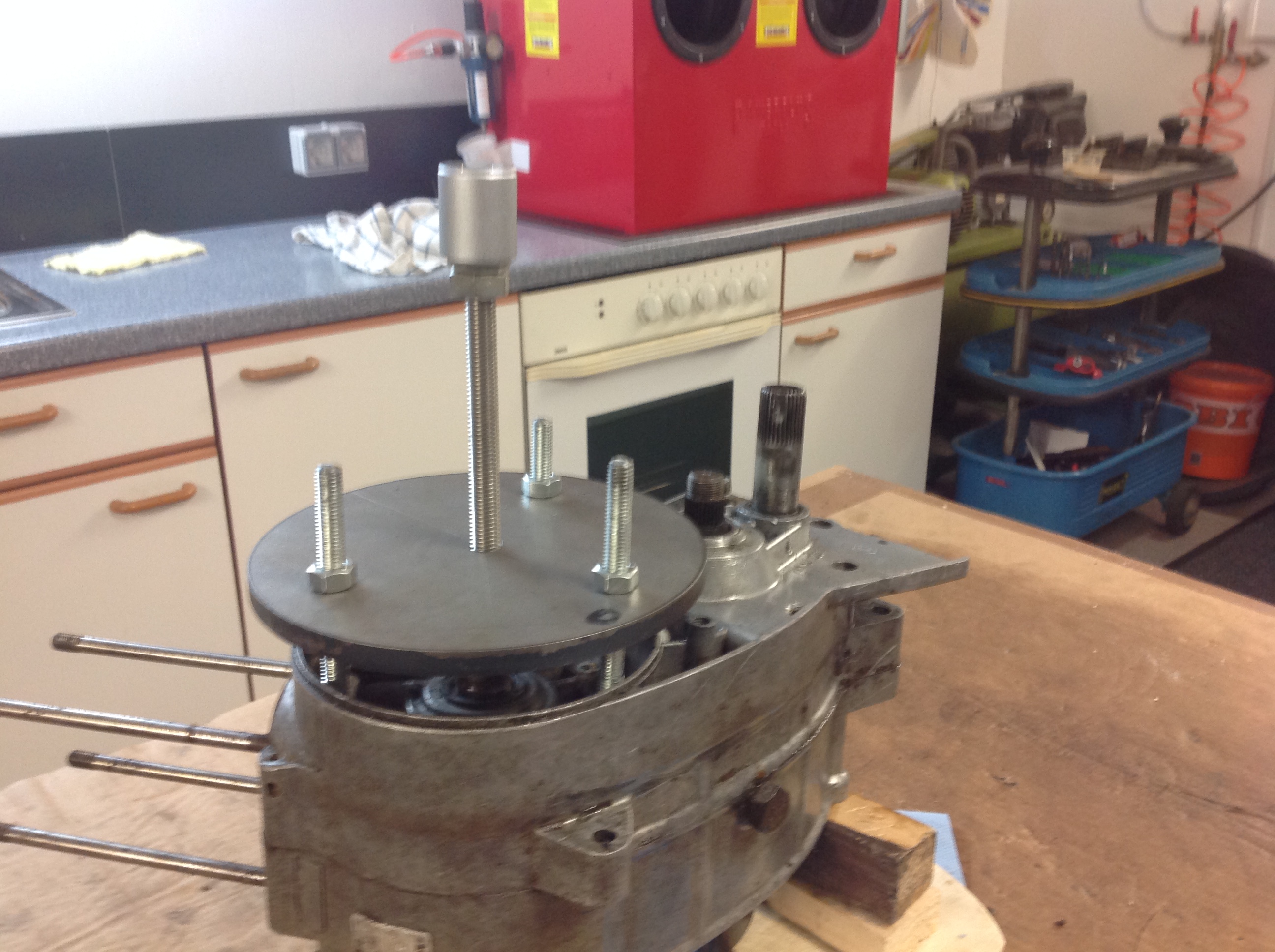

Es geht weiter.....

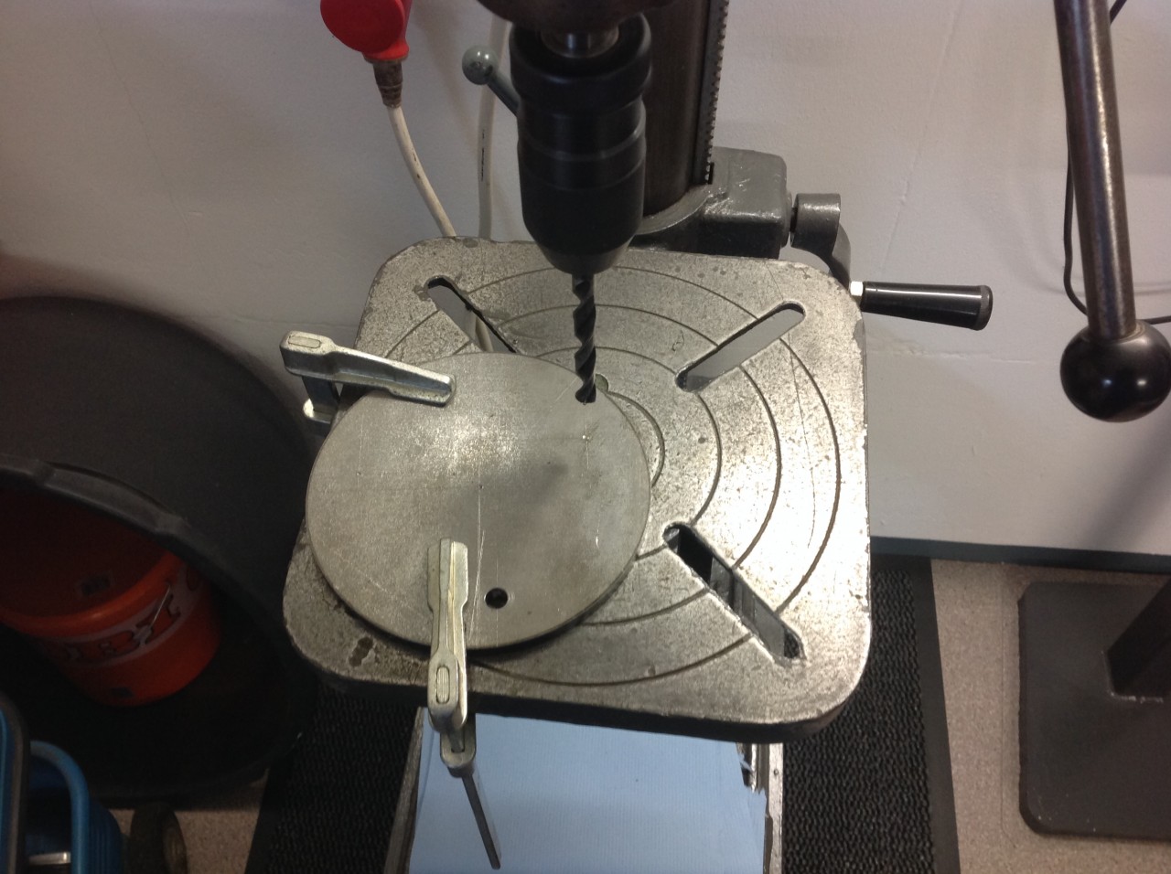

Solides Arbeitsgerät für Lochung in Spezialwerkzeug... Ich liebe gutes Werkzeug! Wer errät was das oberste ist
Aufgesetzt es kann los gehen!
Ich glaub die historische Ingeneurskunst war etwas überdimensioniert!
Nur leicht den Bolzen auf Druck gebracht, klack war alles auseinander!
@TB: sieht echt alles gut aus! @Herbert Siehe 2teiligen Segering an dem Magnetsammler... ich glaub der gehört zur Positionierung der Kickstarter-Zahnräder schaue noch in die vorhandenen Dokumentationen aber ich glaub "DER war's"

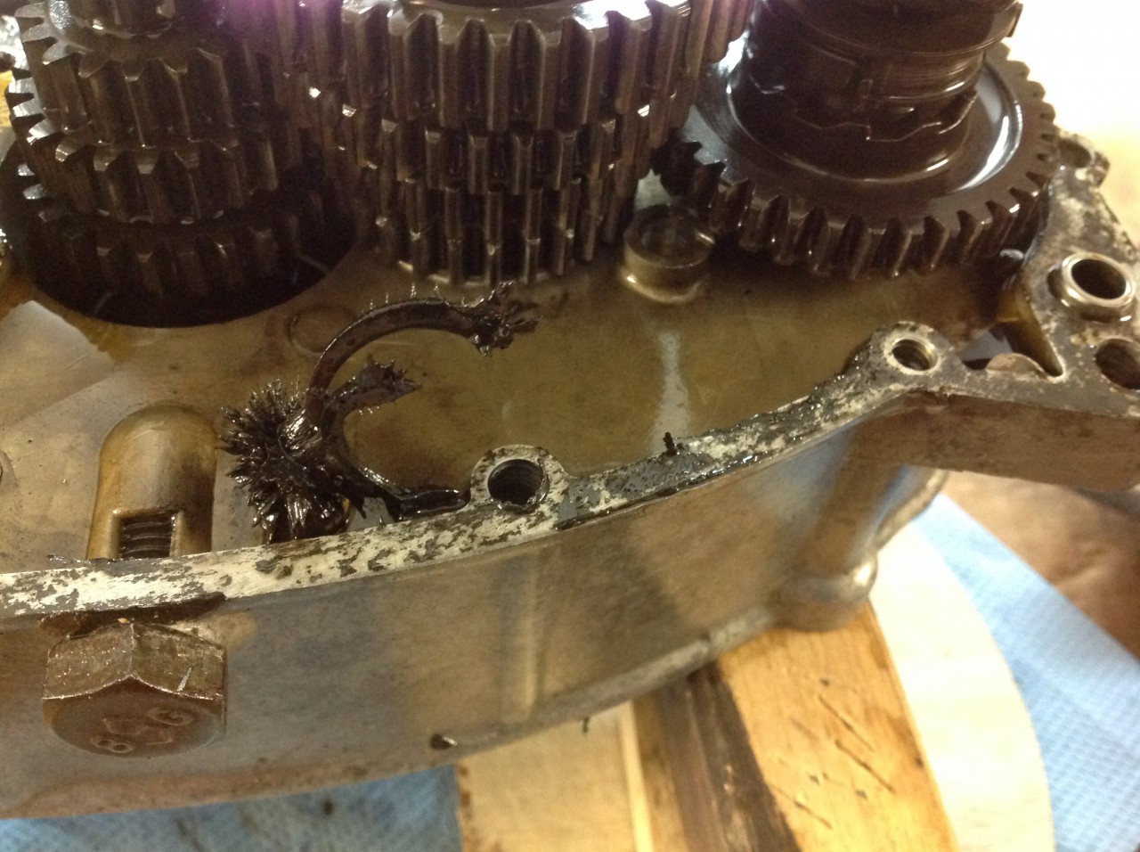

Eine GewindefeileAndreas_NRW hat geschrieben: Ich liebe gutes Werkzeug! Wer errät was das oberste ist![]()

Unter der 'Späne-Blume' sitzt ein (offensichtlich ziemlich_starker) Magnet - der hat die Aufgabe evtl. anfallende SpäneWas ist denn das für ein Metallstrauß am Gehäuse?
aus dem Getriebe-Öl 'heraus zu_fischen' - und hat diese Aufgabe zu 100% erfüllt (!) Sogar das defekte Teil des Kickstarter
Mechanismus hat er zuverlässig 'festgehalten'
TB+ hat Recht - Zündapp = deutsche Wert-Arbeit (!)
@Andreas_NRW - weitermachen (!)
An der linken Kurbel-Wange ist ein Fleck sichtbar, so als ob die Welle evtl. im Wasser od. einer anderen Flüssigkeit
gestanden hätte - dieser Fleck geht annähernd bis zum Pleuel/Hubzapfen. Hoffentlich hat der Hubzapfen keine Rost-
Stellen davongetragen - im Zweifelsfall wäre es evtl. 'Sinnvoll' die Welle auseinander zu Pressen und dies zu Kontrollieren (!)
Das ist kein 'Hexen-Werk' und tut nur beim ersten mal weh - entsprechende Kupfer-Hämmer zum anschließenden ausrichten
der Welle könnte ich Dir 'leihweise' zur Verfügung stellen.
Berate Dich am Besten dazu, mit den 'ausgewiesenen_2-Takt Spezialisten' hier im Forum
Gut's Nächtle - Herbert

1. Gewindefeile ist korrekt!
2. Herbert sieht aber auch alles!
Ist aber nur hauchdünner "Flugrost" , kann man so wegwischen.
Also keine 30 Jahre alte Korrosion, hab ich wahrscheinlich selbst erst in den letzten Wochen verursacht.
3.Metallstrauss: es ist ein starker Magnet der die letzten 55Jahre seine Arbeit getan
und alle Spänchen und Segerringe brav eingesammelt hat.

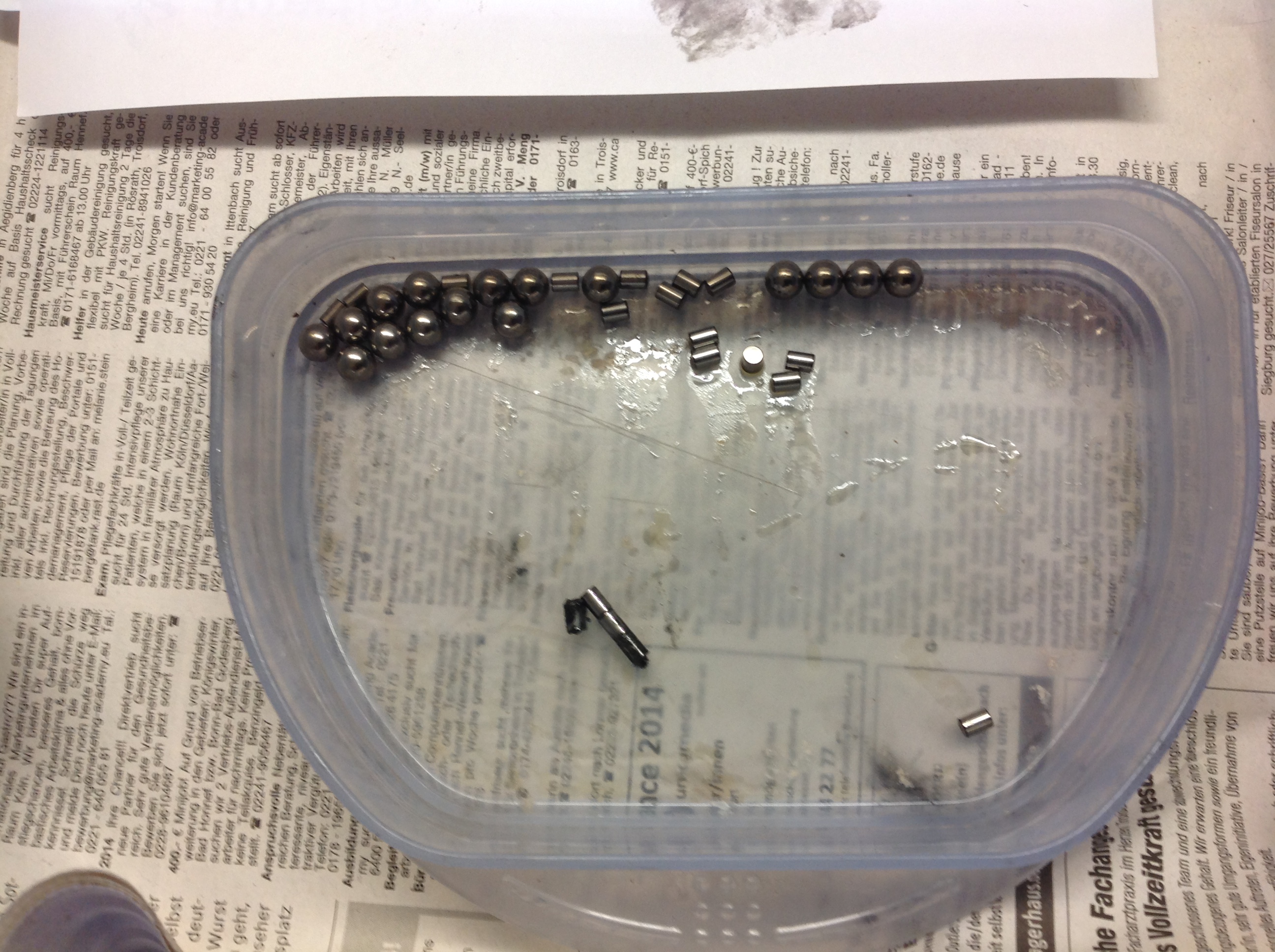

Es geht weiter, aber ohne Bilder weil jede Menge frisch gewaschenen Teile zum trocknen in der Garage weilen.
Dank eines technisch-philosophischen Austausch über "wie funktioniert der Kicker" vorhin mal vorsichtig geklopft
und das klemmende Zahnrad fiel einfach von der Welle.
@Herbert: ja sie dreht frei und war durch den Seegerring normalerweise an anderer Position.
Dann hab ich Dappes an der Getriebe Hauptwelle gezogen.
Bei Ziehkeil-Getrieben definitiv keine gute Idee!
Nun hab ich ein wunderbares Kugeln und Lagerwalzen Puzzle
Also irgendwie kann ich die Lager gut auseinander halten.......
oder waren es von jeder <Art> zwei
- Beiträge: 6260
Nur ein Wälzlager : Getriebehauptwelle.
Die Kugeln gehören zur Ziehkeil-Mechanik und "kuppeln" jeweils eins der Getrieberäder ein.
4 Gänge mit je 4 Kugeln.

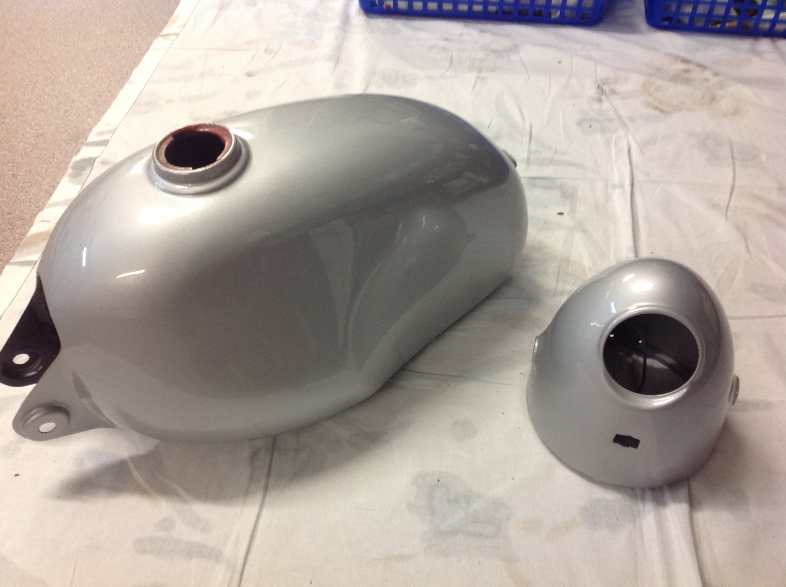

Es geht weiter.....
Heute Tank & Lampengehäuse vom Lackierer abgeholt.
Arbeitsteilung :
Innenreinigung - ich
Ausbeulen - Lackierer
Innenversiegelung (Fertan) - ich
Spachteln und Lackieren _ Lackierer
Als Zugabe gab es einen Lackstift und eine Mischdokumentation der Farbe
jetzt geht es aber erst einmal mit der Motorrestauration weiter
und bevor die Frage aufkommt,
- der Motor wird ein paar Tage "rumliegen"
- allein schon als Korrosionsschutz
Ja er wird "nass" zusammengebaut
Arbeitsteilung :

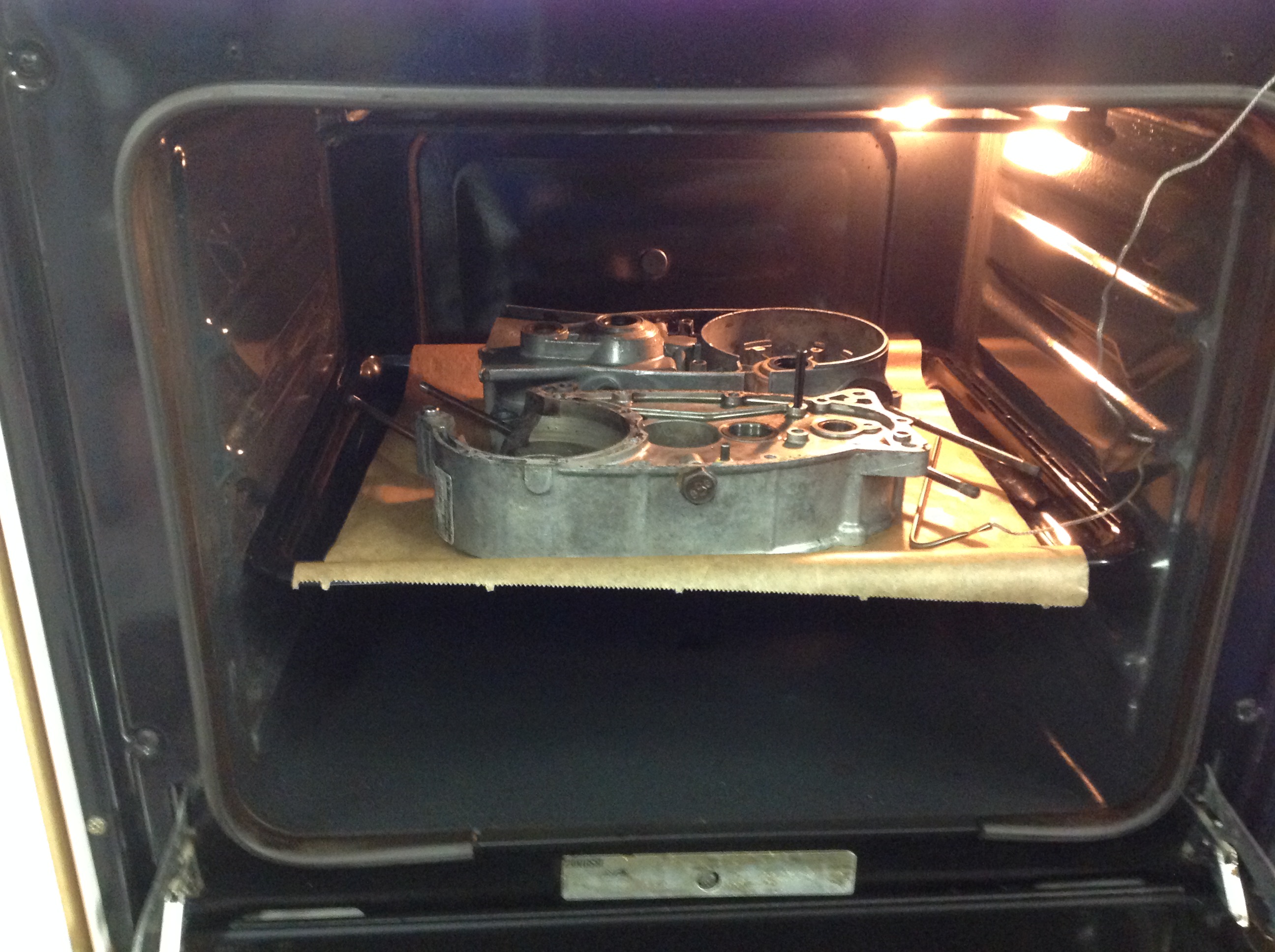

Sonntag beginnt die Adventszeit
Ich backe schon einmal
Lager Ausbackling
Lager Ausbackling
