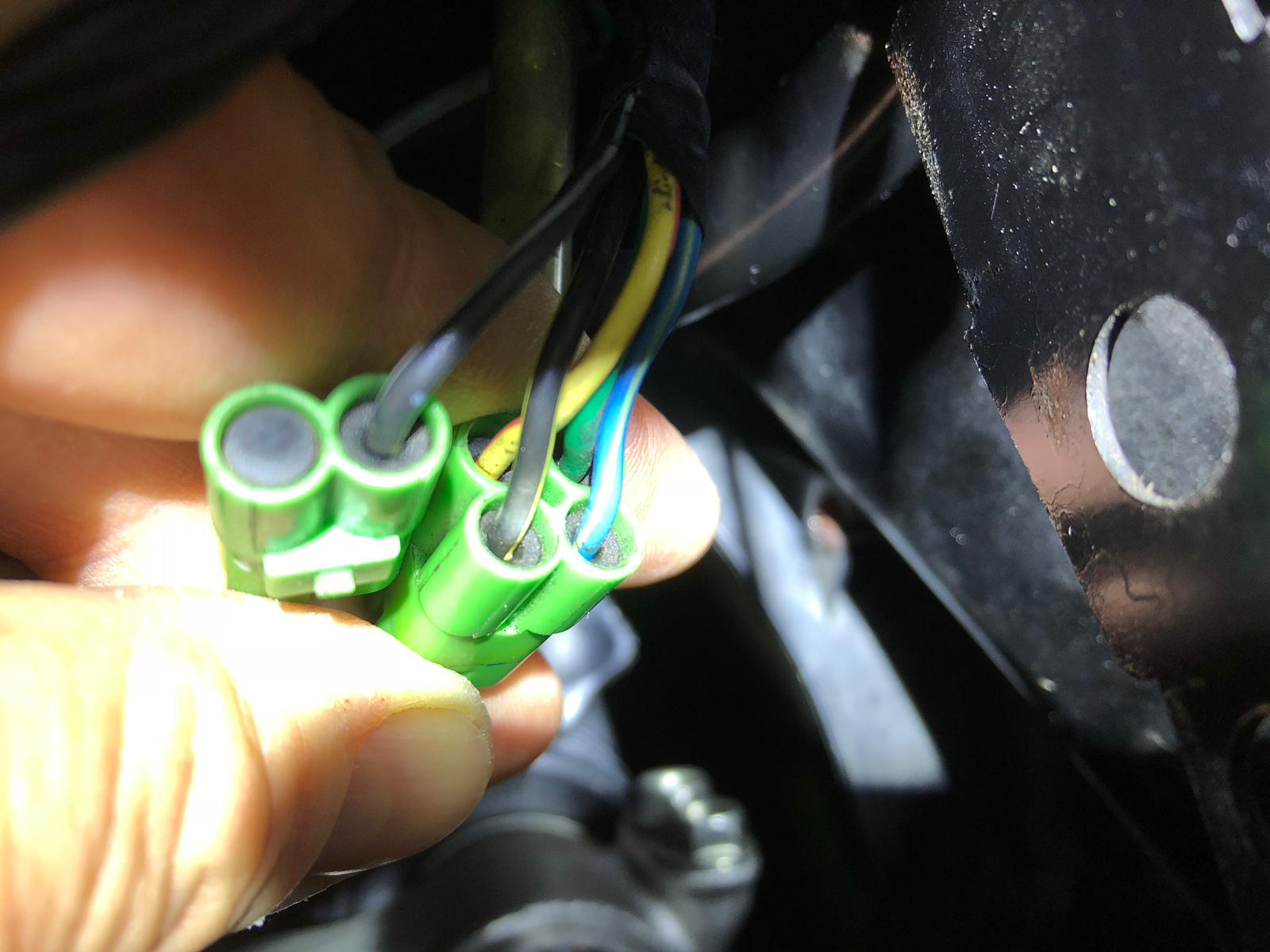

Wie sehen denn die beiden Stecker rechts unterm Tank am Rahmen aus? Einer davon war bei meiner lose und sie sprang nicht an.
HN XR 600
Re: Nur Initial-Funke beim Anlassen
Danke Andi. Hatte ich gestern auseinander. Auch neben dem Rahmen zusammengesteckt. Kein Erfolg
HN XR 600
Also. Um es hier abzuschließen. Es war der nicht vorhandene Seitenständerschalter, der vom unteren Zweier-CDI-Anschluss vermisst wurde. Diesen habe ich an Masse gelegt (Danke Langer & Andreas), dann lief die Dominator sofort. Danke an alle. Dirk

Das deinem Kabelbaum grün/weiss am 2 Pol fehlt und deine 2. CDI aber eine für Seitenständer-Auswertung war hatte die ganze Zeit keiner auf der Uhr.
Dann wär's schneller gegangen...
