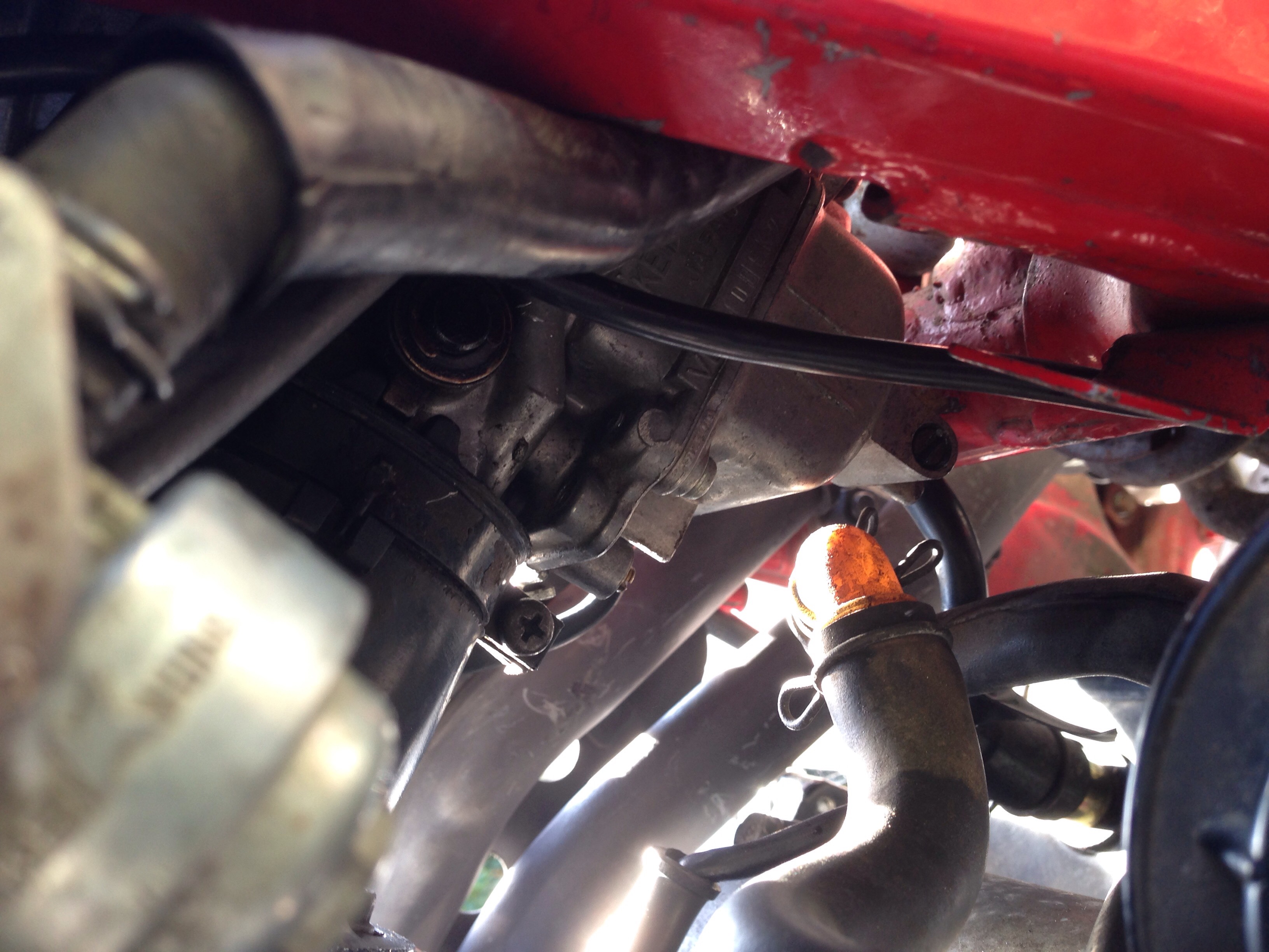

Jetzt habe ich allerdings das Problem gehabt, dass der Vergaser im Stand aus zwei Öffnungen bei offenem Benzinhahn in einem großen Strahl süfft.

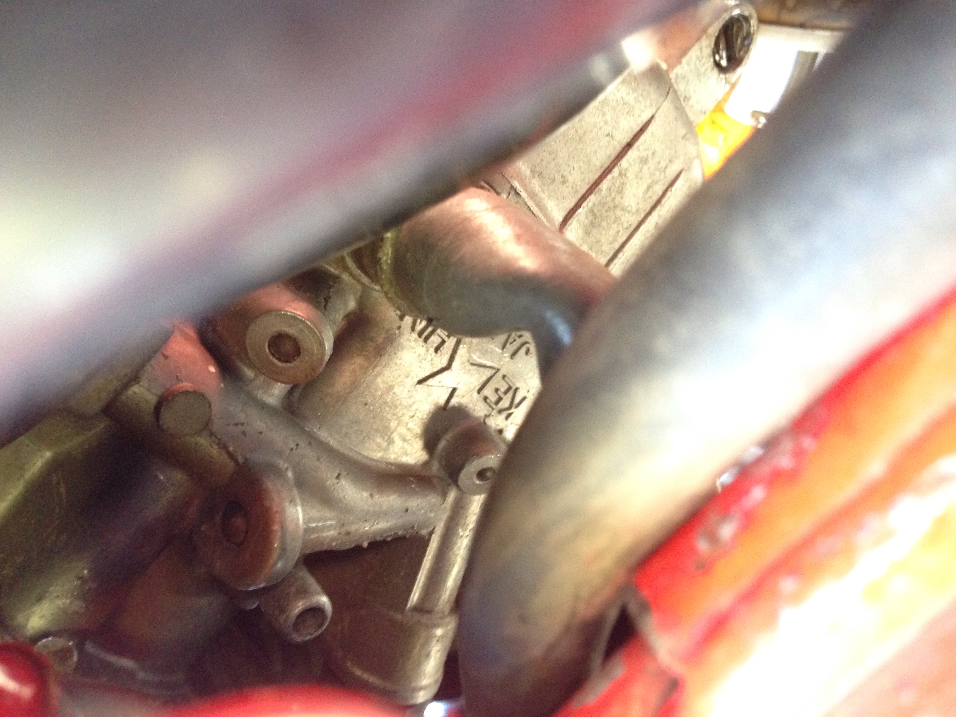

Die eine ist die Öffnung unter der Ablassschraube. Irgendwie ist da bei mir kein Schlauch drauf. (Bilder folgen).
Wollte die Domi starten. Sie sprang echt garnicht an (Benzinhahn wieder offen, nachdem ich den Vergaser im Standgas vorher hab leerlaufen lassen). Dann plötzlich süffte es ziemlich heftig aus den Besagten Öffnungen. Kann mir vielleicht jemand weiterhelfen?
Wollte es jetzt erstmal nicht mit dem Starten versuchen, da ich nicht weiß, ob ich dann wieder alles mit Benzin versaue...

das wird wahrscheinlich dein Schwimmerventil sein, es kann hängen, sodass permanent Benzin durchlaufen kann. Klopf mal mit einem Schraubendrehergriff dagegen, evtl springt es wieder in Ruhestellung. Dein Benzinschlauch hat außerdem einen Knick, das sollte nicht so sein, hat jetzt aber mit deinem Symptom nichts direkt zu tun.
Die fehlenden Schläuche gehen nach unten in Richtung Ständer, da kannst du auch einen Unterdruckschlauch nehmen. Da kommt noch ein Y-Stück dran, evtl kann jmd eine Abbildung posten.
Den Vergaser kannst du auch hier im Forum überholen und checken lassen. Dann passt und funzt alles einwandfrei, kann ich nur empfehlen.

Habe es jetzt mal probiert...klappt nicht. Sobald ich den Benzinhahn aufmache, läuft das Benzin direkt aus dem Vergaser raus.

Hallo , hab zufällig genau das selbe Problem am Sonntag gehabt .Meine Mopedes stehen ja unter ständiger Beobachtung und Beschraubung ,war mir sicher das war vorher net so und jetzt grad einen gebrauchten Acerbistank montiert .Also Ausfahrt abgebrochen und mit mal mehr mal weniger siffendem Vergaser heimgefahren . Manchmal lief se dann etwas schlechter , wenn vermutl. mehr in die Schwimmerkammer lief als über den Überlauf raus konnte.Hab die wildesten Ideen gehabt warum das gerade jetzt mit dem Tank basierd is . Vergaser ausgebaut , im Zulauf über dem Kegel des Nadelventils hat ein Gummiteil gehangen .Des geht auch mit blasen durch den Benzinschlauch net raus.Wo kams her ? Am Rand Anfang Benzinschlauch hat genau so viel gefehlt wie im Verg. drinne war .Abgeschabt am neuen Benzinhahn mit scharfer Kante. Sind halt meistens die einfachen Ursachen .
