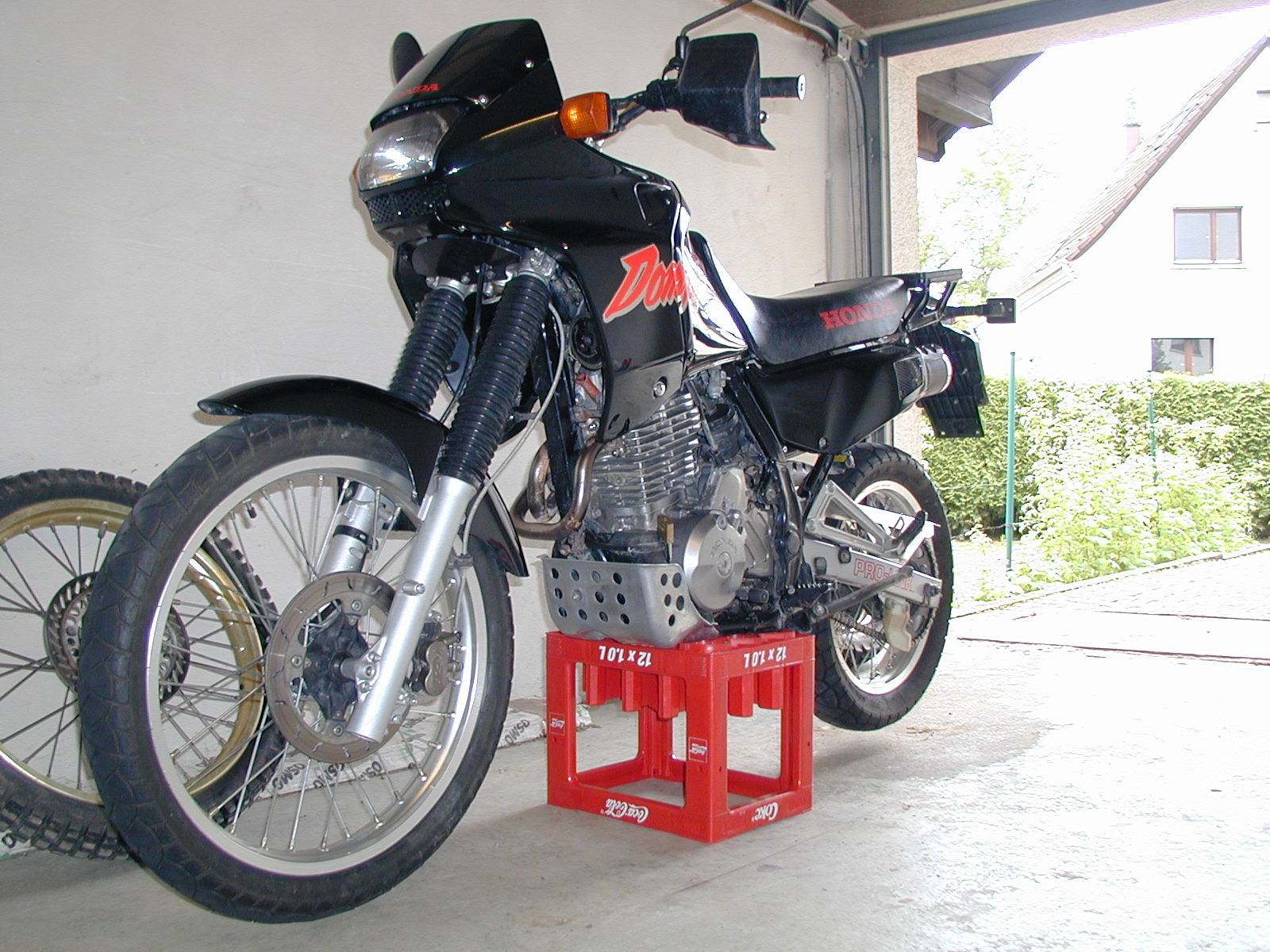

Wenn du bei beiden Holmen gleichzeitig wechselst, dann die Domi am Motor unterbauen, sonst sackt sie vorn ein und kippt vom Hauptständer, wenn du einen hast.
Ansonsten musst du sie dann eh unterbauen. Holme oben öffnen. Der leichten Vorspannung hältst du locker mit der Nuss oder Schlüssel entgegen. Ich entnehme dann alle Teile

Einen Hauptständer habe ich leider (an der Domi) nicht... :oops:
Jedoch eine Motorradhebebühne fürs aufbocken am Motor.

Eine umgedrehte Coca-Cola Kiste eignet sich auch sehr gut für‘s Aufbocken der Domi:
