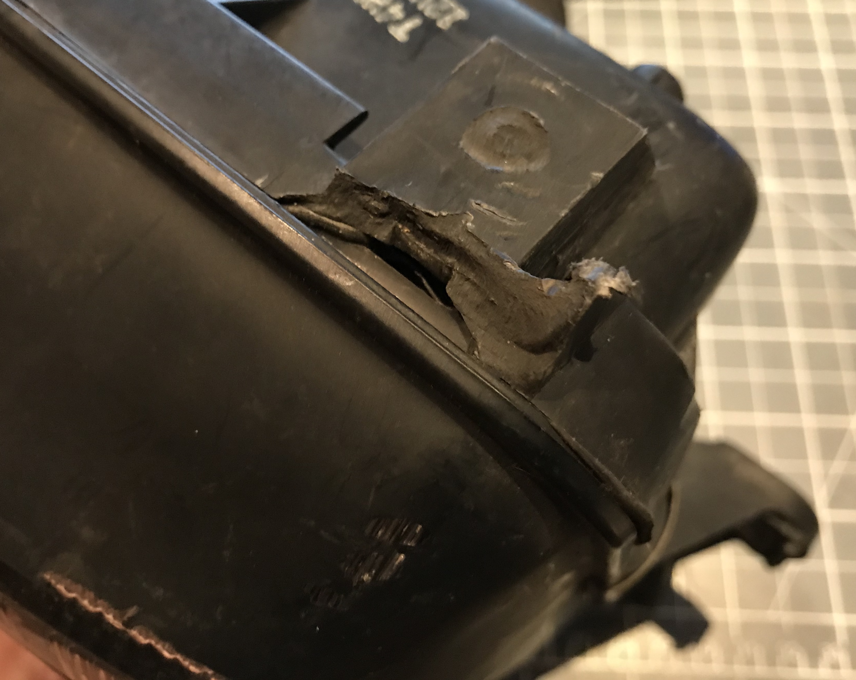

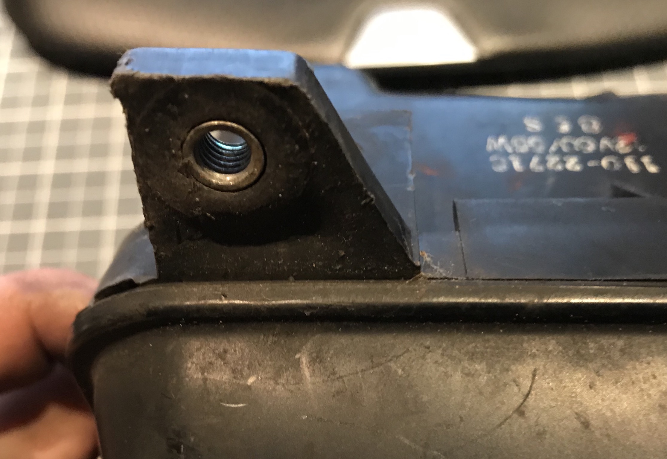

Ich habe hier einen Scheinwerfer liegen, bei dem ist die Halterung an der unteren rechten Ecke abgebrochen. Da sollte eigentlich ein Gewinde vorhanden sein. Aber der komplette "Zapfen" aus Kunststoff ist abgebrochen.
Meine Frage: Hat von Euch jemand schonmal dieses Material repariert?
Anscheinend bekommt man den Scheinwerfer nur komplett als Ersatzteil für exorbitantes Geld. Es wäre schade, wenn ich das Gehäuse entsorgen müsste. Weil abgesehen von diesem Schaden schaut es noch gut aus.
Ich füge noch zwei Fotos bei.
Das erste zeigt die abgebrochene Halterung, das zweite die intakte.

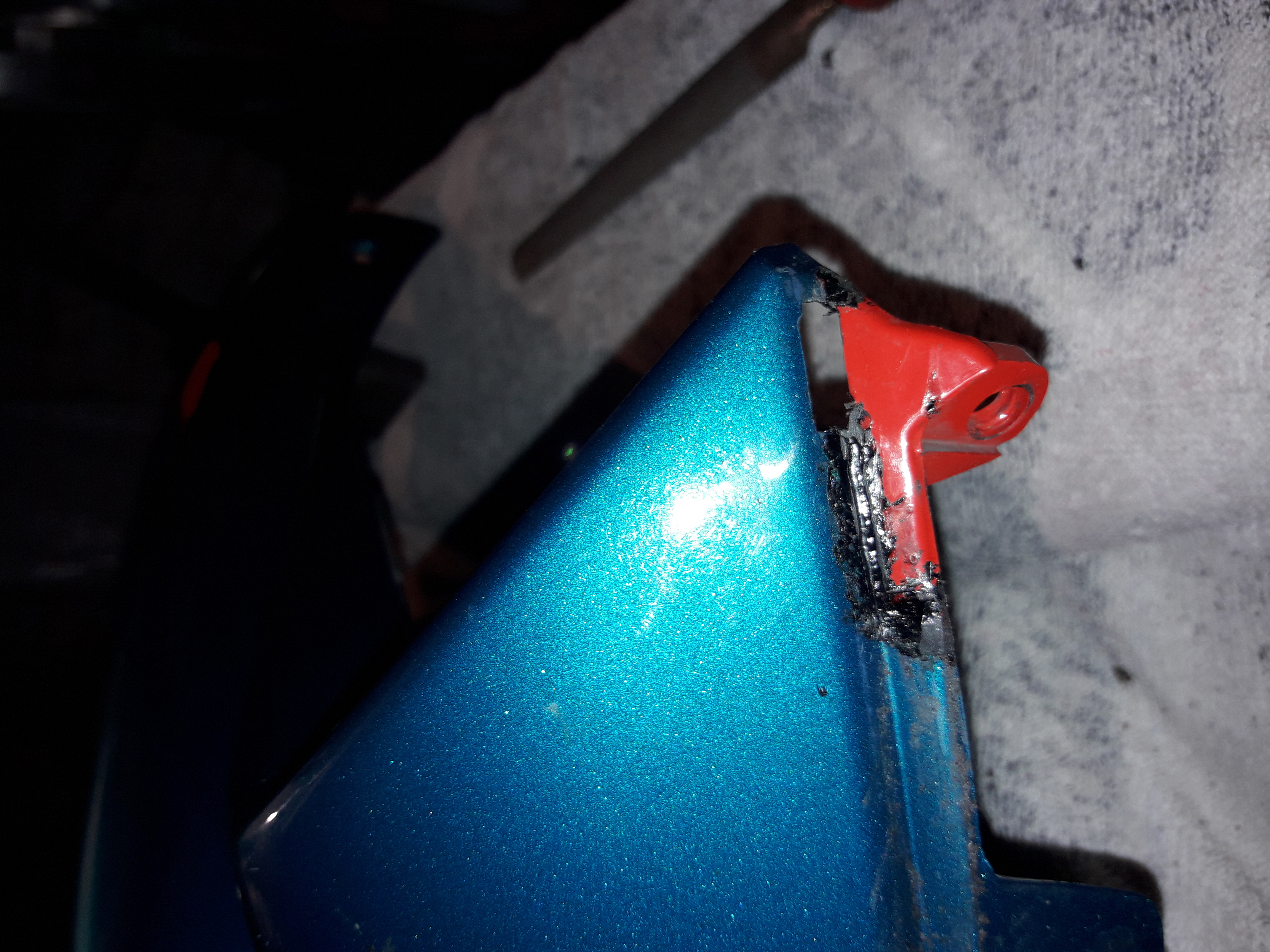

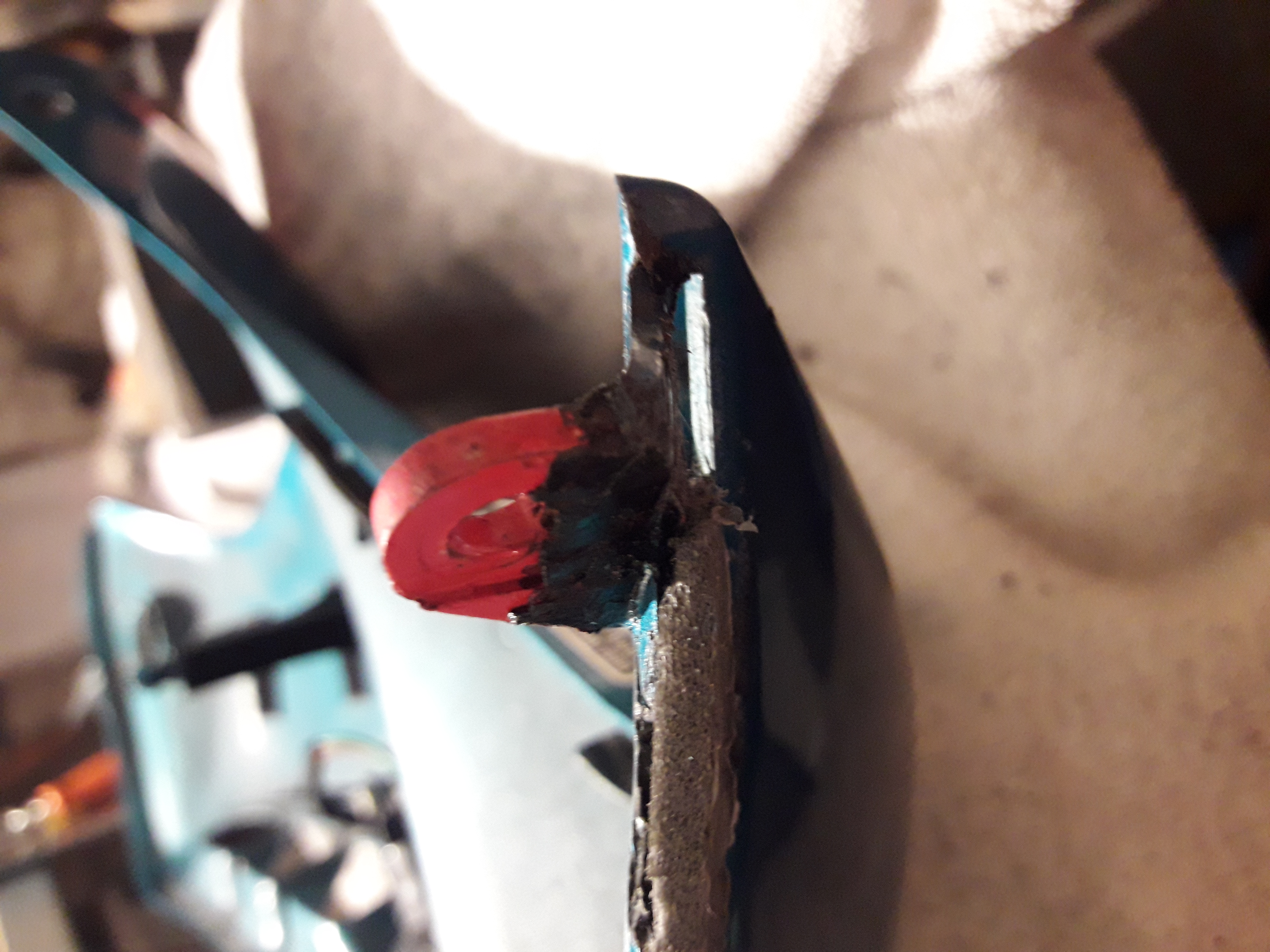

- Beiträge: 5612
Re: Scheinwerfergehäuse reparieren?
Wenn Du einen defekten Scheinwerfer hättest, kann man da die Halterungen ausbauen/schneiden und wieder in dem intakten einschweißen,steffen hat geschrieben: So 6. Jan 2019, 19:31 Das Gegenstück ist leider nicht mehr vorhanden.
Sorry, hätte ich gleich am Anfang schon schreiben sollen.
Habe ich auch so gemacht, s. Foto.
