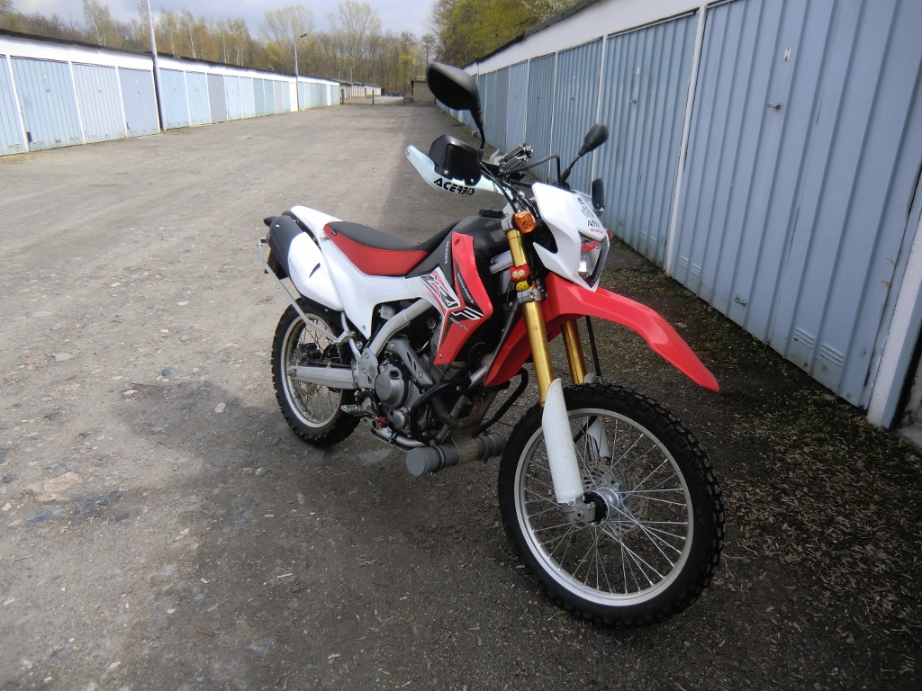

Alls nächstes habe ich zum ersten Mal einen Kettenöler verbaut (nach über 12 Jahren Motorradfahren). Ich habe mich für das E-System von Scottoiler entschieden. Nachdem ich endlich einen passenden Platz für das Reservoir gefunden hatte ging es auch recht schnell. Ich habe mich dazu entschlossen, die original Werkzeugbox wieder anzubauen und das Reservoir darin zu verstauen. Zudem habe ich das Lube Tube unter der Sitzbank verstaut. Allerdings hab ich mittlerweile gemerkt, dass die Befestigung per Steckachse am Hinterrad doof ist, denn der Halter verdeckt die Markierungen zum Kette spannen. Also habe ich den unteren Kettenschutz etwas bearbeitet und den Schlauch dort befestigt.
CIMG5808 (1024x768).jpg (252.09 KiB) 2000 mal betrachtet
CIMG5859 (1024x768).jpg (459.8 KiB) 2000 mal betrachtet

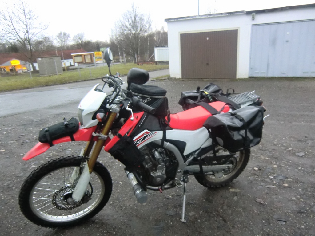

Und über Weihnachten hatte ich zwei Fenderbags so umgebaut, dass ich sie als Tankseitentaschen nutzen kann (gut für Kleinkram wie Flickzeug, Kabel...)
CIMG5829 (1024x768).jpg (377.84 KiB) 2000 mal betrachtet
Meine Seitenträger hab ich heute auch so weit fertig gemacht. Auf der linken Seite hab ich zusätzlich noch einen Halter für einen 2l Kanister montiert und eine Tooltube montiert, die dann die Flasche samt Pumpe von meinem Kocher aufnimmt. Leider kann ich jetzt den Gepäckträger nicht mehr verwenden, hab da beim Schrauben irgendwie was verplant... :?
CIMG5851 (1024x768).jpg (345.41 KiB) 2000 mal betrachtet
Aber ich hab schon ne Idee.
Und zu guter Letzt hab ich noch eine Sitzbank von Seat Concepts verbaut. Der ist breiter höher und bequemer. Allerdings inkl. Versand und Zoll auch nicht ganz billig...
CIMG5853 (1024x768).jpg (519.28 KiB) 2000 mal betrachtet
