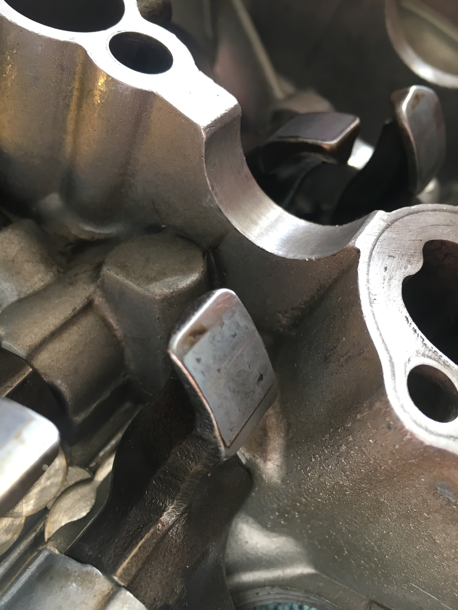

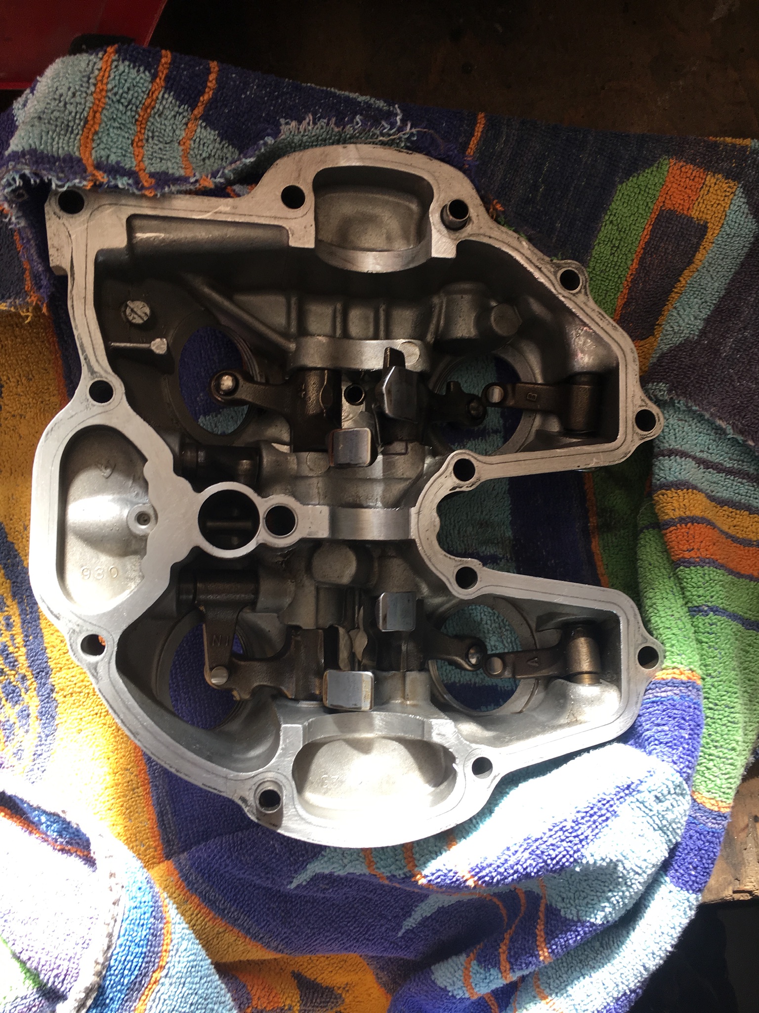

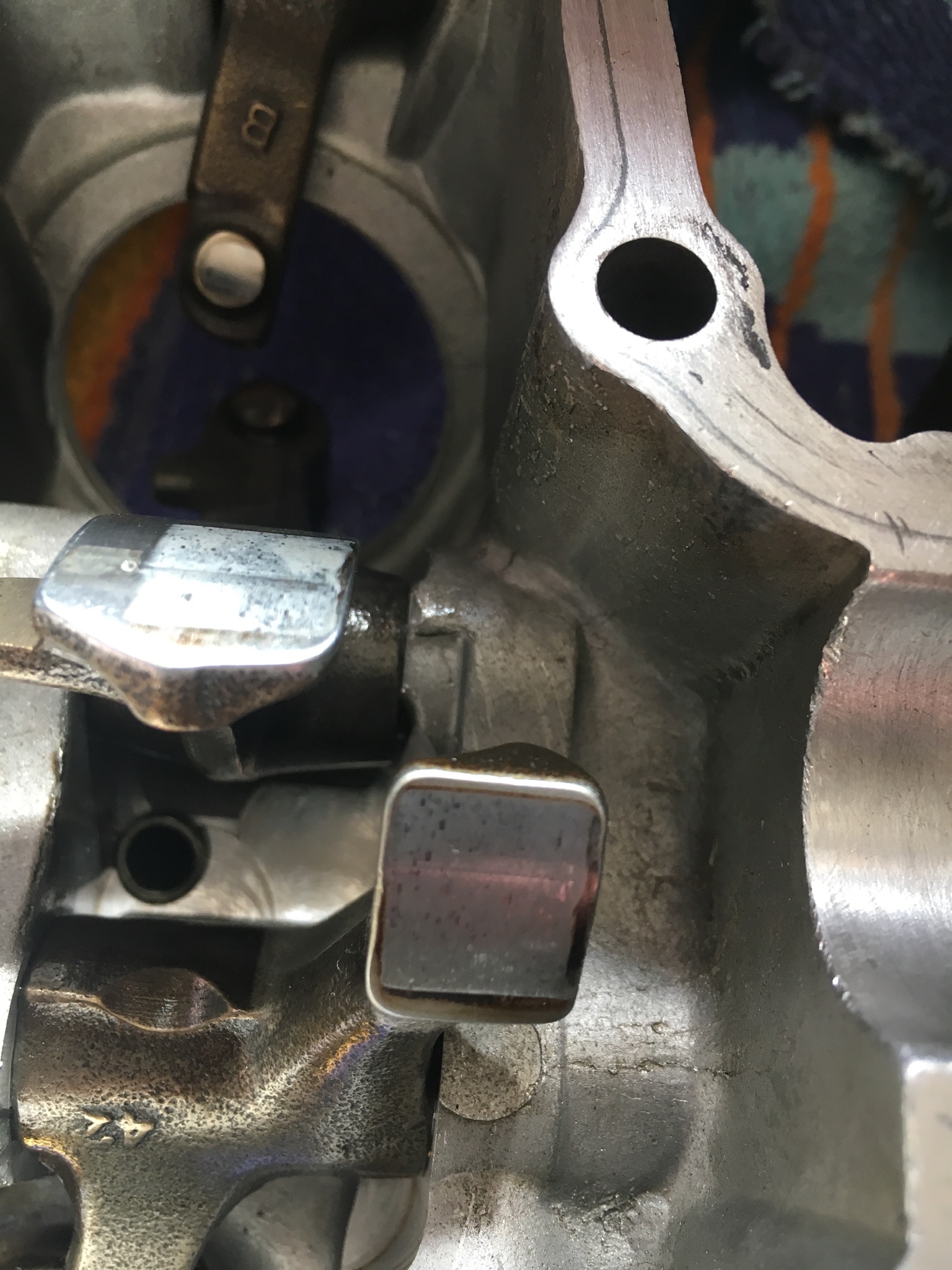

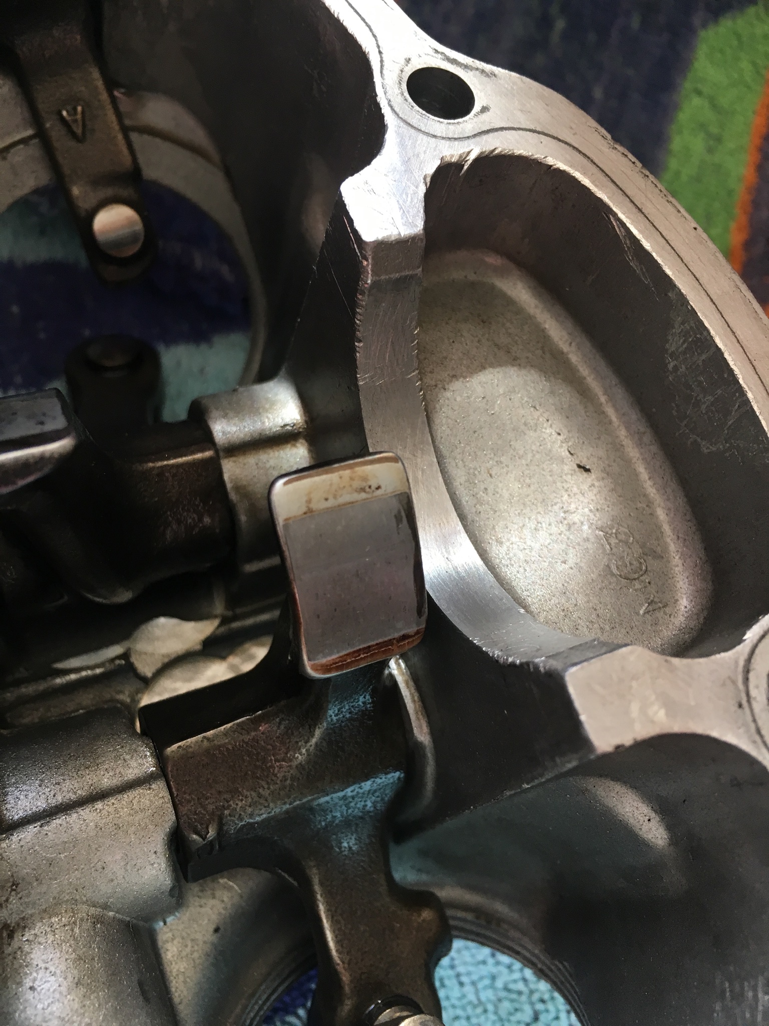

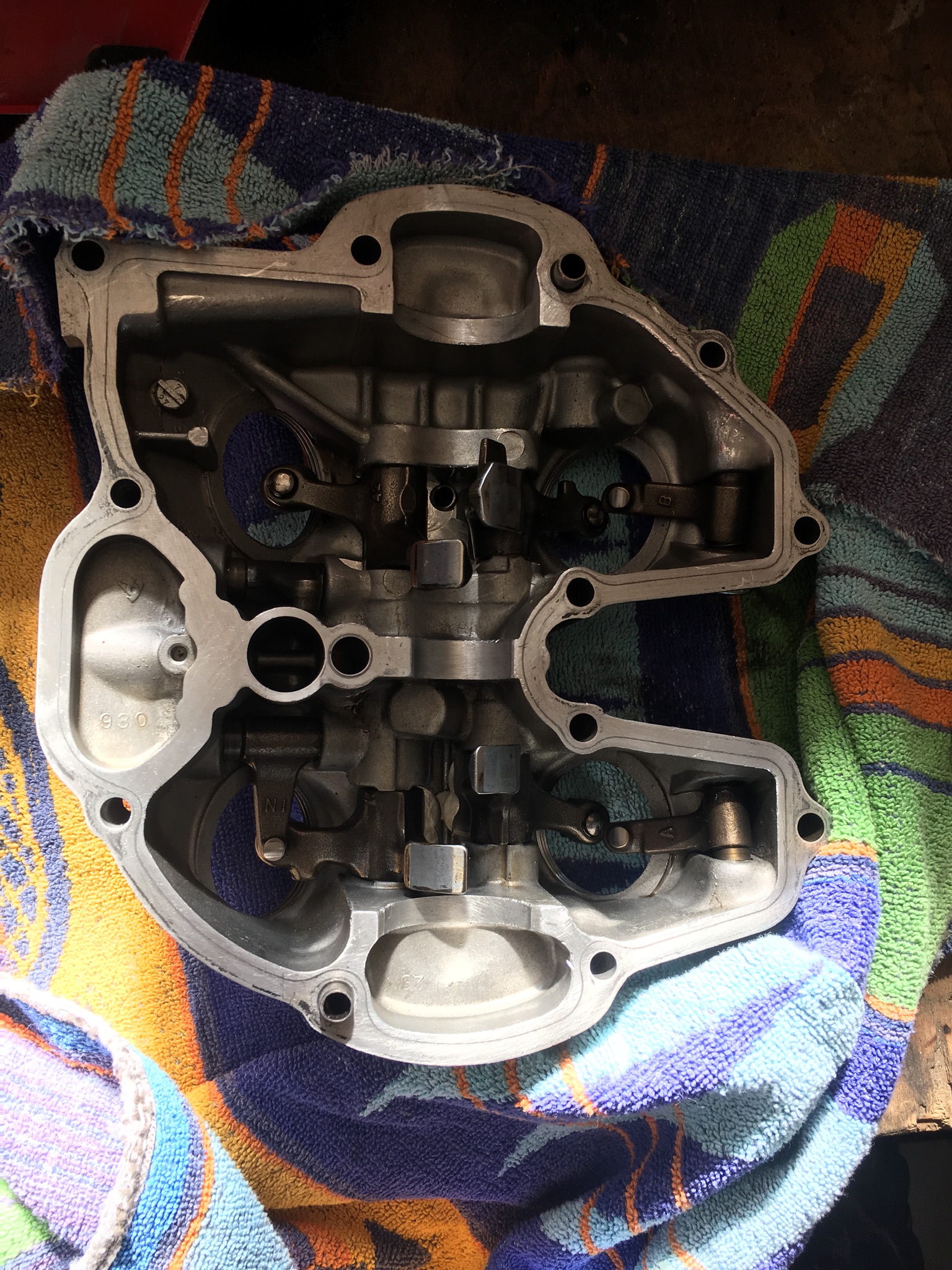

Hier noch die Kipphebel im Ventilkopf die Gleitlager und Nocken sahen auch noch gut aus

Für mich nicht nachvollziehbar warum sich alle 4 Ventile auf zu eng verstellen sollten.
Einlaufende Nockenwelle oder Gleitflächen an der Hebelei würde das Spiel vergrößern.
Ich frage mal grundsätzliches
Du läßt Dich nicht vom Auto-Deko am rechten Auslass Narren?
Du bedenkst das Du nur bei jeder 2. KW Umdrehung (Verbrennungs-OT) Spiel hast?

Hast Du zufällig auch Fotos von der NW?
