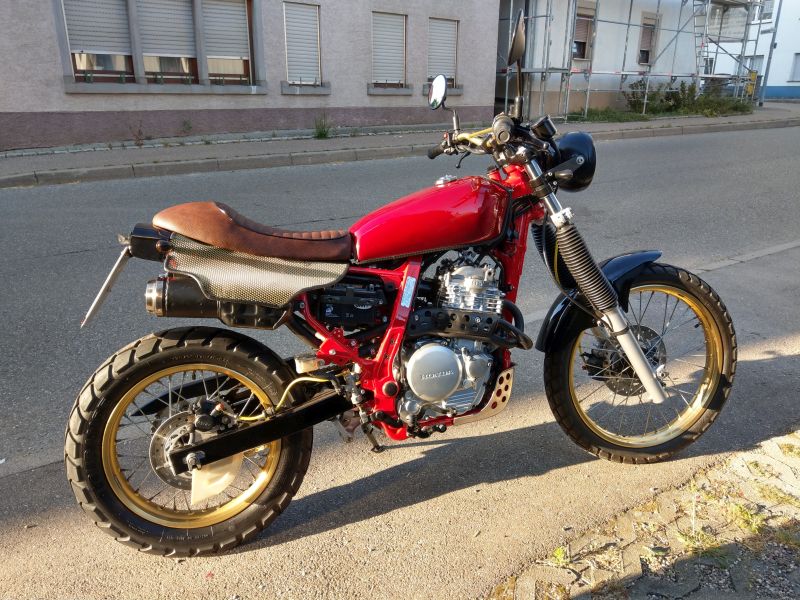

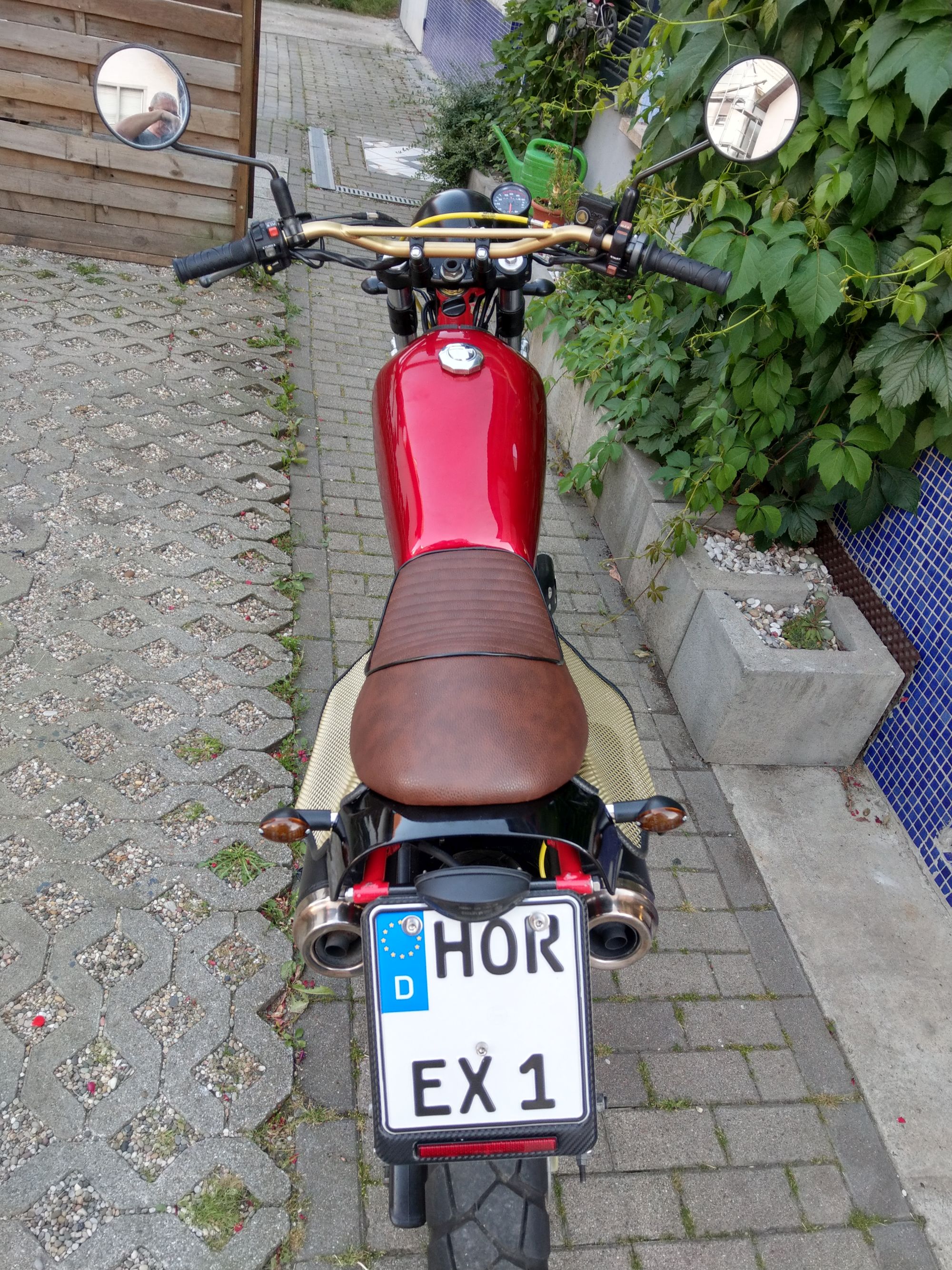

ist meine Interpretation einer RD02.
Vorher:
nachher:
Mehr:
http://moppedsammler.de/data/documents/ ... ildern.pdf
Das ist meine mittlerweile 5. Dominator, weil ich den Motor einfach geil finde. Schon länger hatte ich die Idee, aus einer reisetauglichen Enduro mal etwas wirklich Untaugliches und Sinnfreies zu bauen, einfach nur zum Spaß. Alltagstaugliche Motorräder habe ich schon.
Insgesamt hat meine Interpretation gegenüber dem Original vollgetankt um 16 Kilo abgespeckt, gefahren bin ich damit noch nicht, weil ich erst einen Termin zur Einzelabnahme (Einsitzer) brauche, bevor ich sie zulassen kann.
Der Motor (ohne SLS) jedenfalls läuft Klasse, dem Vergaser muss ich zeitweise Inkontinenz noch abgewöhnen (Nadelventil hängt ab und zu).
Im Vordergrund standen pragmatische Lösungen und die Gestaltung der NX mit kleinem Budget. Das Endergebnis addiert sich auf etwas um die 2000 Euro zzgl TÜV und 200 Arbeitsstunden. Auf teure Zubehörlösungen habe ich bewusst verzichtet, das wäre zu einfach gewesen. Auch ein kleineres Vorderrad oder andere Schalldämpfer fielen bei der Berechnung durch.
Wichtig war mir auch, dass das Motorrad nach wie vor der StVZO entspricht, TÜV- und zulassungsfähig ist.
Die Farbgebung basiert auf der Idee "Schwarz-Rot-Gold/Gelb" Der braune Sattel könnte auch schwarz sein, den hatte ich aber im Hinblick auf ein komplett schwarz zu lackierendes Projekt bereits beschafft.

Geil. Die Farbgebung der Susi finde ich absolut klasse.
Um die Domi bewerten zu können fehlen noch ein paar mehr Fotos. So sieht sie aber sehr stimmig aus. Schönes Projekt

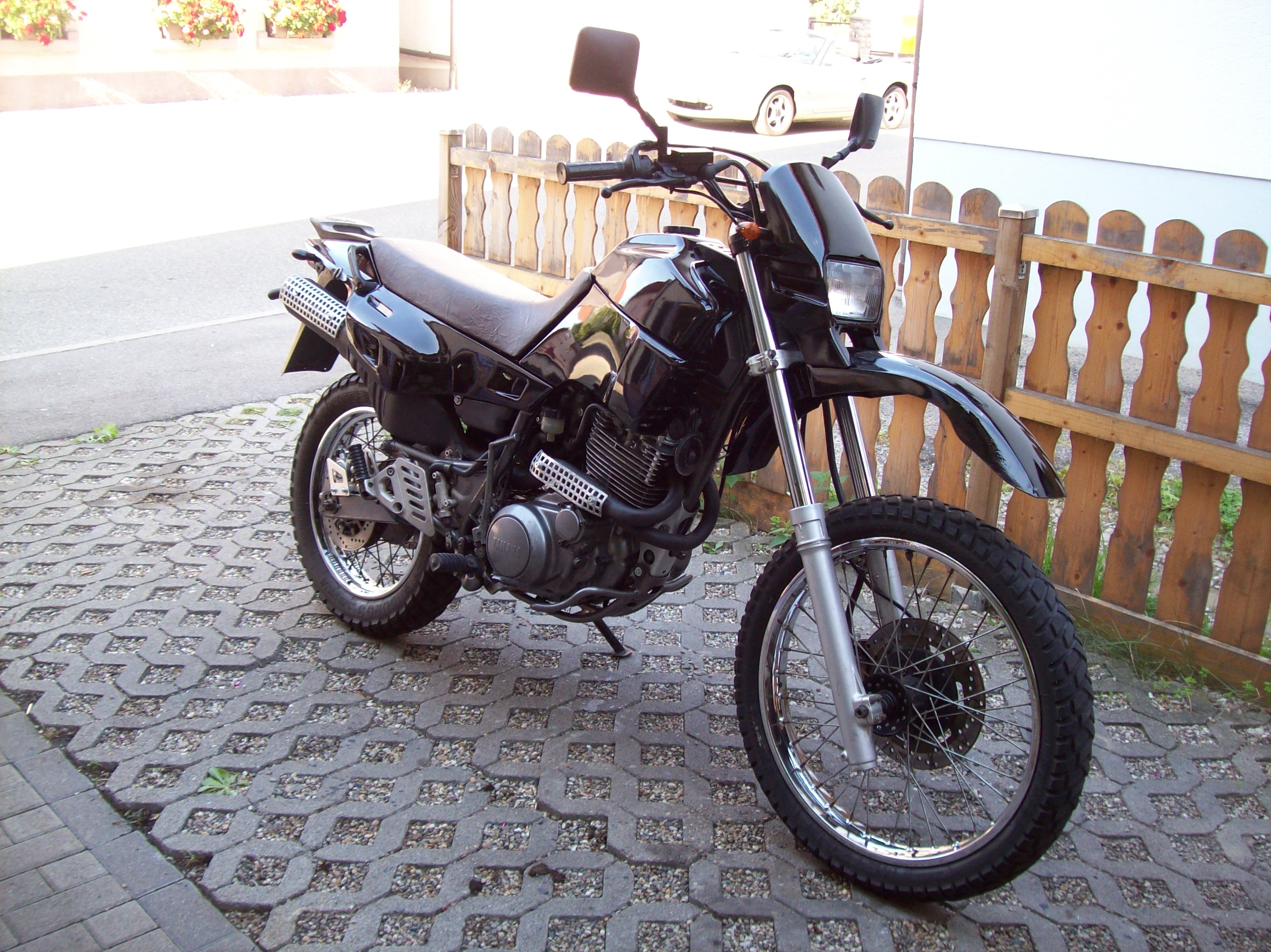

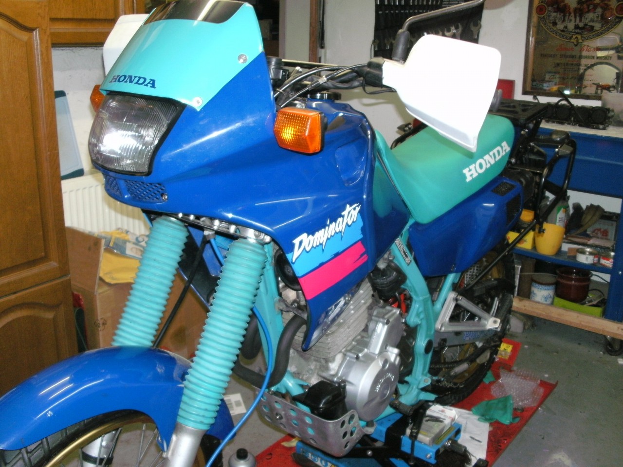

Meine Ex-Domis:
Die Bilder 2 und 4 zeigen nicht dasselbe Motorrad.

Endlich mal wieder ein Umbau der von den Linien und Dimensionen gelungen ist!

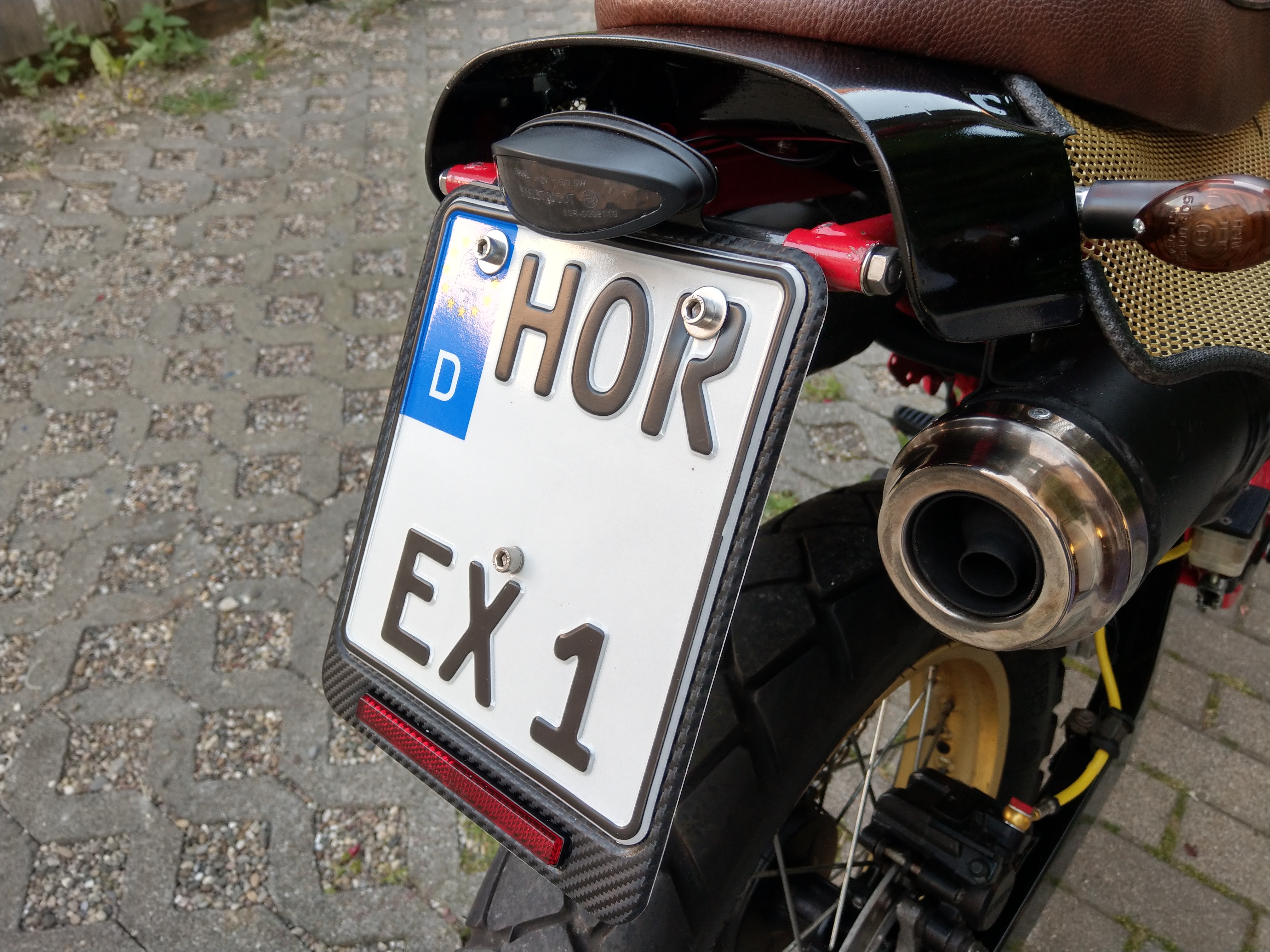

Das Kennzeichen ist ja goil. Jetzt noch auf ' ner Horex echt mega

Dein Umbau sieht gut aus, auch wenn ich nicht so auf Scrambler stehe. Ich drücke dir die Daumen für die Abnahme.

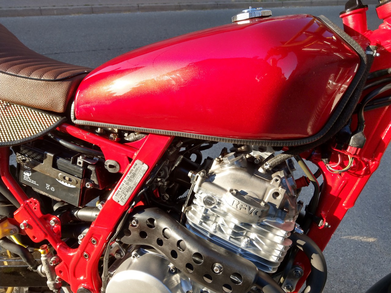

Dein Umbau ist gut geworden. Gefällt mir. Ich hadere nur mit der frei liegenden Batterie.
Andererseits schätze ich an dem Umbau, dass die originale Airbox drin geblieben ist. Viele Umbauer räumen das Rahmendreieck aus, weil es cool aussieht und bauen einen offenen Luftfilter dran. Da frage ich mich dann immer: Fährt das Teil auch, oder ist das nur Show? Deine fährt definitiv. Kompliment?

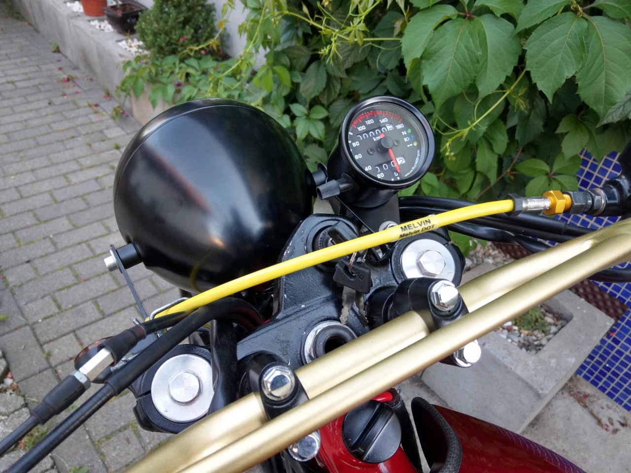

Mit den Seitenteilen habe ich mir ewig den Kopf zerbrochen. Im Grunde mit allem. Zunächst passte natürlich der Tank nicht. (CG125 Nachbau China) Entweder stießen die Gabelholme an, macht man einen anderen Anschlag geht das Lenkschloß nicht mehr usw. Die Summe der Probleme war eigentlich die Haupt-Herausforderung an dem Projekt. Eine Karre auseinander und wieder zusammenbauen, das habe ich mehr als 100 mal gemacht.
Hier findet man eine kleine Auswahl an Beispielen:
http://www.moppedsammler.de/restaurationen/
Ein paar zarte Customizing - Versuche habe ich auch schon gemacht, eine alte Bol d'or mit zahlreichen Umbauten:
eine M900 zum Roadster
oder eine XT600 zum Rallyebike
Mein letzter Fall war meine XRV 750, die ich zwei Jahre übelst mißhandelt und dann neu aufgebaut habe:
Sie hat mittlerweile einen neuen Besitzer.
Bei diesem scrambler - Umbau wollte ich mal etwas ganz eigenes machen. Kleine "Änderungen" am Rahmen waren notwendig, der Rest war einfach viel Arbeit und immer wieder die Frage, wie man dieses oder jenes Problem lösen könnte. Und es gab zahlreiche. Vor allem, weil immer die StVZO erfüllt sein muss, was Änderungen am Luftfilterkasten und Abgassystem ohne EG-BE oder ABE verbietet.
Das "cleane" Rahmendreieck ging mir auch im Kopf rum. Erstens ist das nicht so ganz mein Fall, zweitens war es so schon schwer genug, die ganze in der Frontmaske verbaute Elektrik anderweitig unterzubringen. Die Lösung war letztlich die einfachste: Wenn da alles sauber gearbeitet ist, kein Gammel herrscht und auch die sonst gedeckelten Teile auf Hochglanz sind, kann man das nicht nur zeigen, man sollte es sogar. Mittlerweile habe ich einen neuen Akku geholt (gestern beim Daniel Endele, Fa, Götz in Bodelshausen), der mit dem schwarz-rot-goldenen Aufdruck von Hahn "Power" die Farbgebung aufnimmt. Der Gelakku kostet übrigens 24 Euro.
Dann habe ich lange mit den alten Seitendeckeln rumexperimentiert. Egal, wie ich die beschnitten hätte, sie hätten immer die jetzt filigrane Linie des Motorrades mit dicken Arschbacken zerstört. Die Idee mit den Gittern kam mir morgens nach dem Aufwachen. Als Pensionär kann ich ja immer noch eine Weile liegen bleiben und über den Tag nachdenken. Bedim anschließenden Besuch im Fitnessstudio werden die morgendlichen Gespinste dann sortiert und im Hela Baumarkt fand ich das stählerne Wabengitter (5,95) und goldenen Felgenlack (7,95)

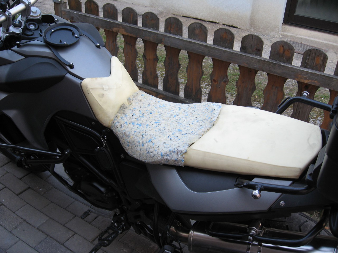

Zuschnitt mittels Pappschablone, umgedreht: symmetrisch. Fürs Formen waren dann wiederum meine regelmäßigen Krafttrainings von Vorteil. Der Zuschnitt der Wabengitter ist kein Vergnügen, auch mega-scharfkantig, mit dem Kantenschutz, der auch den Tank nach unten abschließt, sah das dann aber gut aus.
Durch die Gitter bleibt das Filigrane erhalten. Licht und Technik darunter schimmern durch, trotzdem ist es abgedeckt. Wie eine schöne Frau im Negligé :D
Auf einem Foto sitzt mein Freund Erwin, ohne dessen Können und Ideenreichtum ich kläglich gescheitert wäre, auf dem fertigen Custom. Erwin ist so 175 und hat weniger als 80 Kilo.
Ich bin dann auch mal drauf gesessen und habe schallendes Gelächter generiert, denn die Dominator ist richtig klein geworden. Man sieht es in der Längsrichtung:
Man muss das realistisch sehen: Das ist ein show-Bike und kein alltagstaugliches oder gar reisetaugliches Gerät. Der Tank ist schlecht lackiert, der Deckel aus billigem Blech und die Sitzbank ein Folterinstrument. Der Tacho (11,70 Euro) ist zuständig für den TÜV, die Kontrolleuchten und die geschätzte Geschwindigkeit, zwar stimmt der K-Wert, aber die Dämpfung ist lausig. Die Nadel zittert.
Gut, man kann einen teureren nachrüsten oder auf Koso umbauen. Kostet alles. Ich habe Wert auf die Technik gelegt. Motor sauber gewartet, neue Bremsscheibe vorn (Brembo Serie Oro) Beläge CarbonCeramic. Stahlflex von Melvin, neues fluid, Motor- Gabelöl und Ölfilter ersetzt.
Die Basis hat 1200 gekostet. Teile 800. Die Kunststoffteile habe ich selbst lackiert, auch die Farben läppern sich auf mehr als 100 Euro (Kunststoffprimer, 2K-Profilacke).
