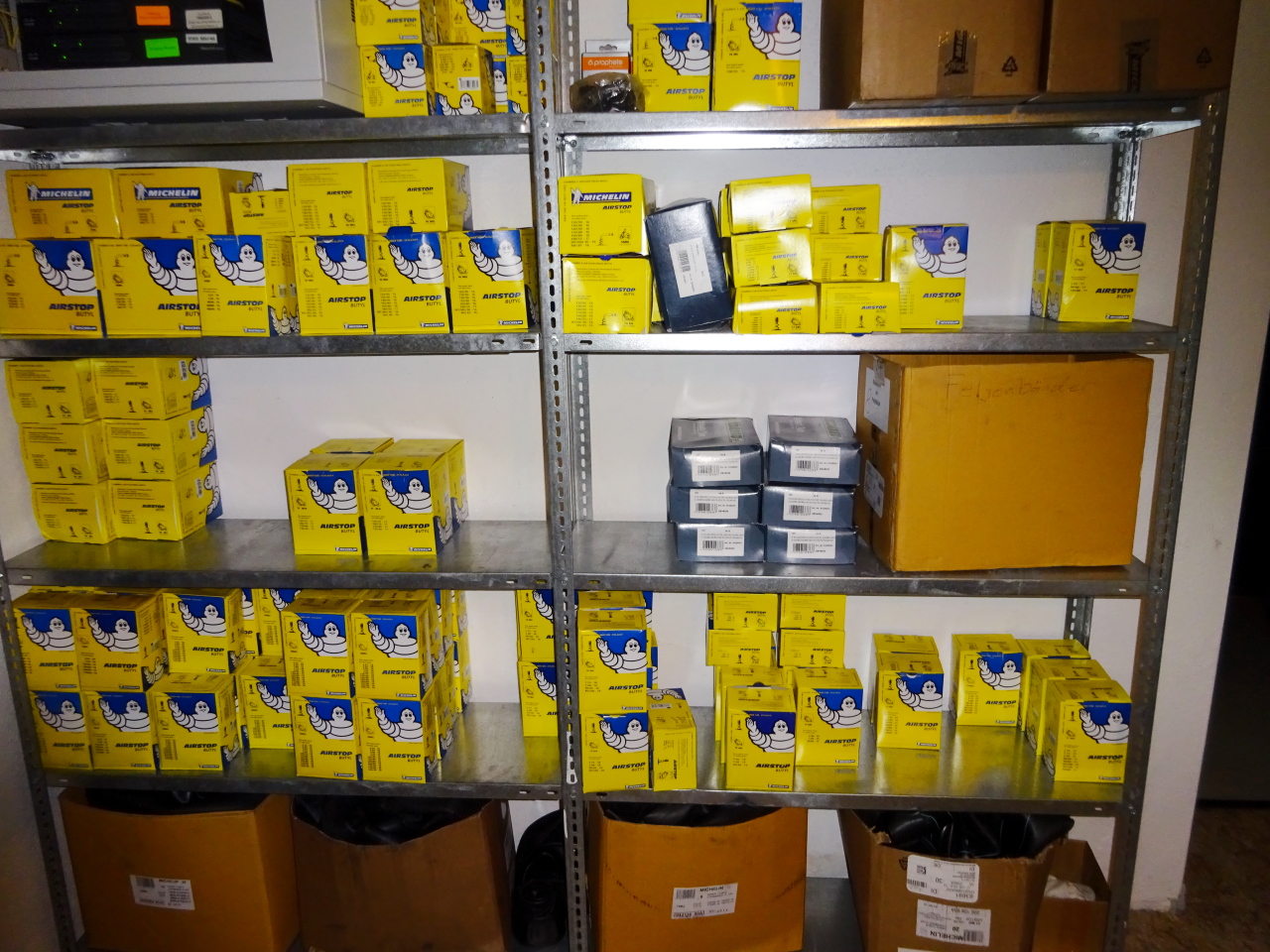

Hallo zusammen;
ich habe mich gestern mal wieder inne 'Ex-Firma' geschlichen - irgendwie fehlt mir als Rentner doch etwas. 8-)
Ich habe dort im Reifenlager mal die Schläuche etwas genauer inspiziert - und bin zu der Erkenntnis gelangt, dass das Problem des Luftverlustes in erster Linie vermutlich dem Mechaniker anzulasten ist, der den Reifen / Schlauch montiert hat.

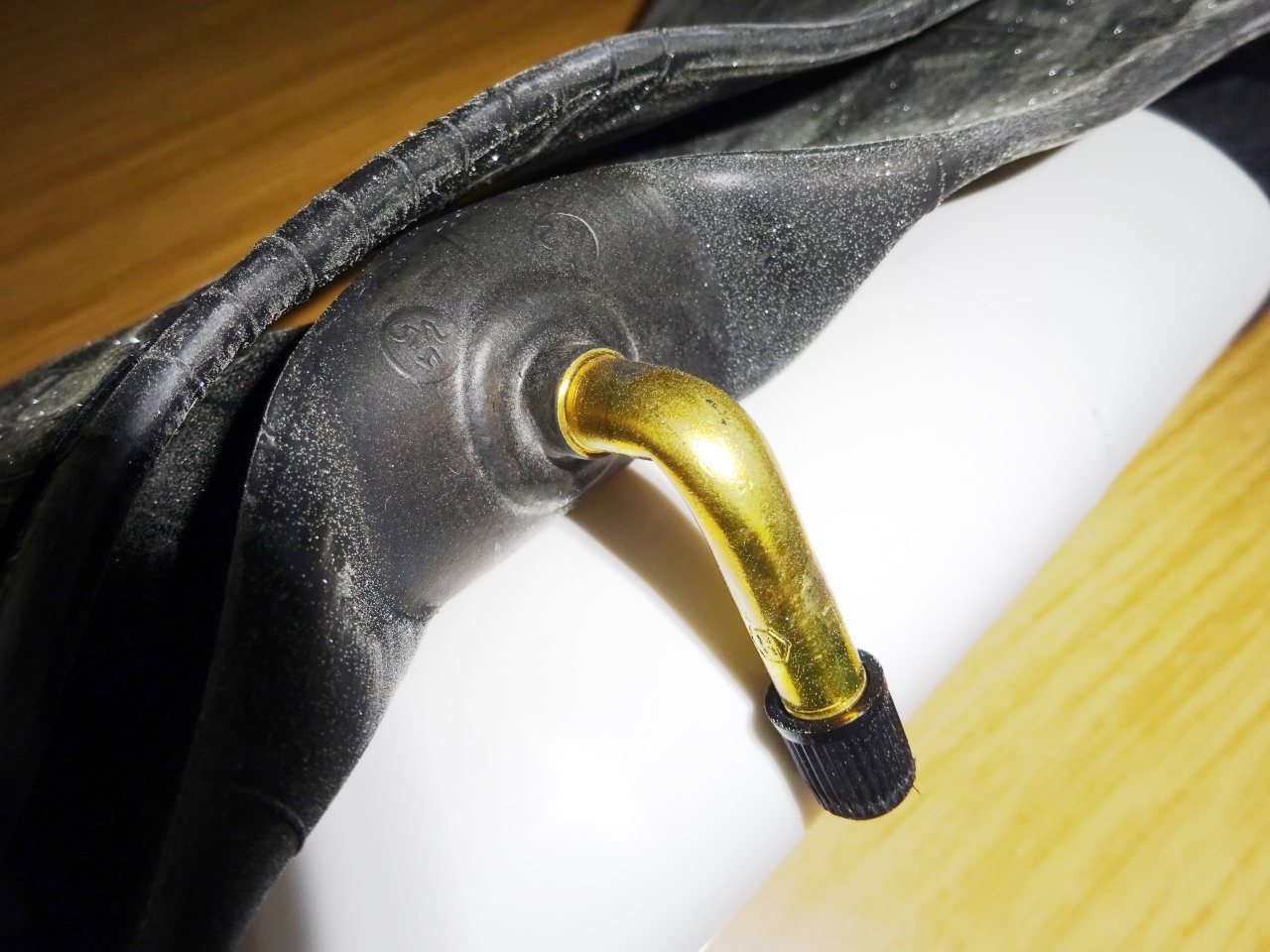

Bei den vorgefundenen Schläuchen habe ich zwei gravierende Unterschiede festgestellt - bei beiden Typen ist das Ventil auf einer Platte sitzend im Gummi des Schlauches einvulkanisiert - bei Version 1 befinden sich auf dem Außengewinde des Ventils zwei Muttern M8x0,5 - und unter der Mutter #1 ist noch eine 'geschüsselte Scheibe' vorhanden - mit dieser Scheibe wird beim Festziehen der Mutter #1 das Ventil nochmals zusätzlich gegen die Wandung des Schlauches verspannt.
Bei Version 2 ist kein Gewinde außen auf dem Ventil vorhanden, allerdings ist hier die vulkanisation zwischen Ventil und Schlauch wesentlich (!) massiver ausgeführt.
lt. Reifen-Handbuch ist die untere Mutter vor der Montage des Schlauches 'leicht' anzuziehen und nach der Montage die äußere Mutter auf der Felge anzuziehen.
Das Anziehen der 'inneren Mutter' ist offensichtlich nicht jedem Monteur geläufig und führt 'bei Vergessen' zu mehr oder weniger schnellen Druckverlust im Schlauch.
Ich habe jeweils drei Schläuche (Michelin u. Heidenau) ausgepackt - und bei allen konnte ich die besagte Mutter mit zwei Fingern losdrehen (!)
@ Langer - baue dein Rad aus und komm auf einen Äppler vorbei - dann schauen wir uns deinen Schlauch mal an (und hör auf, da irgendeinen Scheiß reinzugießen) 8-)
