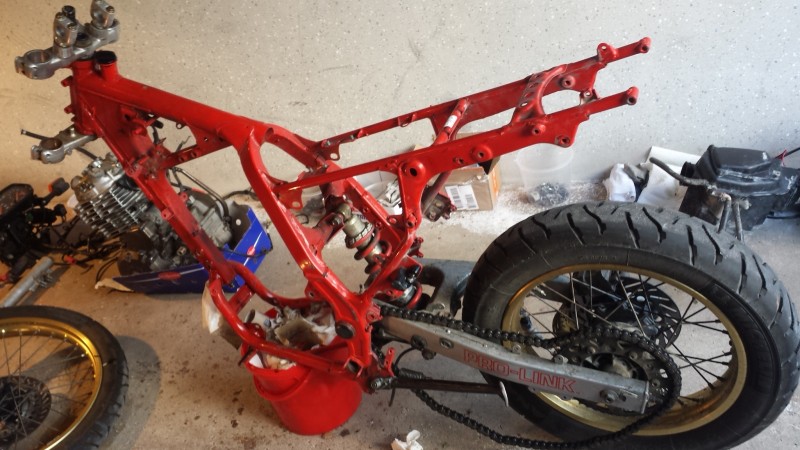

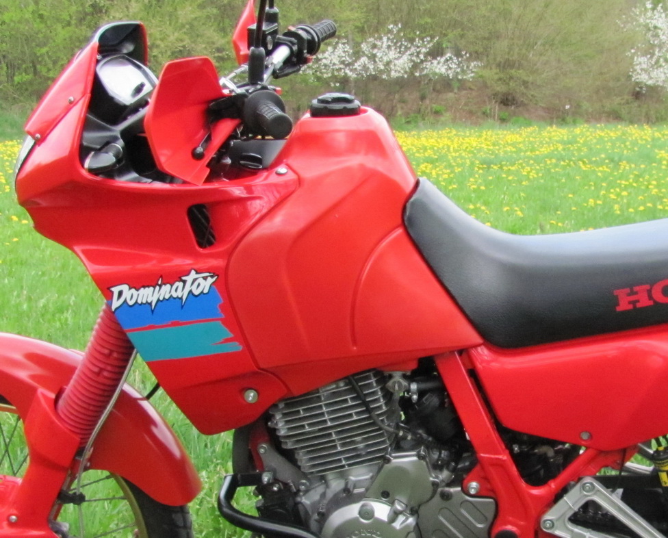

Hi,
erstmal vorab. Ja ich weiß, es ist eine ungewöhnliche Zeit ein Motorrad zu restaurieren. Ich habe es aber über Ostern schon komplett auseinandergebaut. Rahmen,Schwinge,Gabelbrücke oben und unten, Soziusrastenhalter werden pulverbeschichtet. Den Lenker wollte ich gerne auch pulverbeschichten allerdings hatte er kein passendes Gold. Vielleicht lasse ich den Lenker auch wieder eloxieren und die Felgen direkt mit. Außer ich finde noch jemanden im Raum Köln, der ein schönes Gold hat und inmerhalb von 2 Wochen beides pulverbeschichten kann.
Die Plastikteile wollte ich eigentlich lackieren lassen, allerdings müsste ich dafür die Aufkleber abmachen. Die gibt es nicht mehr neu zubestellen, also irgendwo neudrucken lassen. Weiß aber nicht wo es gut ist und bei dem Dominatorschriftzug, den wieder so zu kleben wie er war, wird schwer. Daher werde ich wohl nur den Frontfender und die Gabelverkleidungen neulackieren lassen und wenns kacke aussieht, kann man immer noch leicht die Verkleidung abbauen. Würde aber gerne dann die Seitenverkleidungen aufarbeiten, damit sie wieder etwas Glanz bekommen. Welches Mittel brauch ich dafür oder was könnt ihr empfehlen?
Da meine Domi circa noch nie komplett auseinander war, sind die Schrauben dementsprechend. Werde mir wohl die meisten neuholen. Wollte manche von ihnen im Gold haben. Kann ich einfach mit einer Lackdose in Gold über die Köpfe sprühen oder hält das nicht? Wenn nicht was kann ich benutzen? Ich wollte die Gabel und den Motor etwas aufarbeiten. Dem silber wieder glanz verleihen. Was benutze ich da am besten?
Der Rahmen wird in RAL Farbe bepulvert. Glaube 3200 war das. Gibt es eine besser passende Farbe? Wollte mal zu Honda und fragen, was R134 genau ist. Ob es eine RAlfarbe ist. Wisst ihr da weiter?
Wenn sie jetzt schonmal ausgebaut ist, gibt es irgendwas, was ich nachgucken sollte oder tauschen sollte?
Schonmal vielen Dank an alle für die Tipps.
Alex
Hier noch 2 Fotos ;)
Update1: Ich bin gerade dabei Neuteile einzukaufen. habe den Front Fender, Gabelverkleidung und vorne Bremsscheibenverkleidung neu gekauft. Dazu habe ich mir noch beide Griffe und und beide Handprotektoren neu gekauft. Den Kupplungs,Choke und Gaszug direkt auch.Und nicht zu vergessen die Manschetten für die Gabel.
Rahmen,beide Soziusrastenhalter,Gabelbrücke oben und unten,Schwinge und Unterbodenschutz gehen morgen zum sandstrahlen und dann zum Pulverbeschichten.
Auspuff muss ich denk ich sandstrahlen lassen und dann entweder wenns hält auch pulverbeschichten(wird mit dem Meister abgeklärt) oder nach dem Sandstrahlen mit Auspufflack lackiert.
Alle Aufkleber bis auf das Dominator werden neugedruckt. Bräuchte eure Hilfe hierbei. Die beiden Aufkleber, die auf dem Kettenschutz sind. Hat jemand ein Bild von denen, damit ich die auch drucken lassen kann. Meine sind leider hinüber und nichts mehr zu erkennen.
Eventuell werde ich den Heckfender und die Auspuff/Seitenverkleidungen hinten auch noch in R134 lackieren lassen.
Was mit den Felgen passiert und den Speichen weiß ich noch nicht. Wahrscheinlich Speichen neukaufen und Felgen auch :(
Die beiden Instrumente mit Blinker und Hupe und auf der rechten Seite der Starter, werde ich versuchen neuzukaufen. Mal morgen beim Händler vorbeischauen.
Lenker muss ich sandstrahlen und dann wieder lackieren lassen.

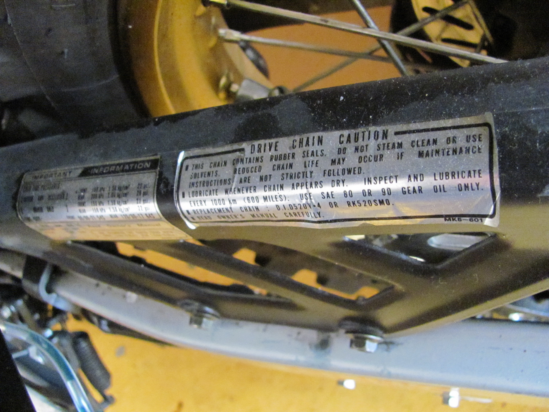

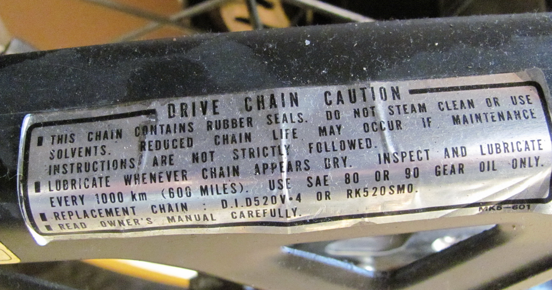

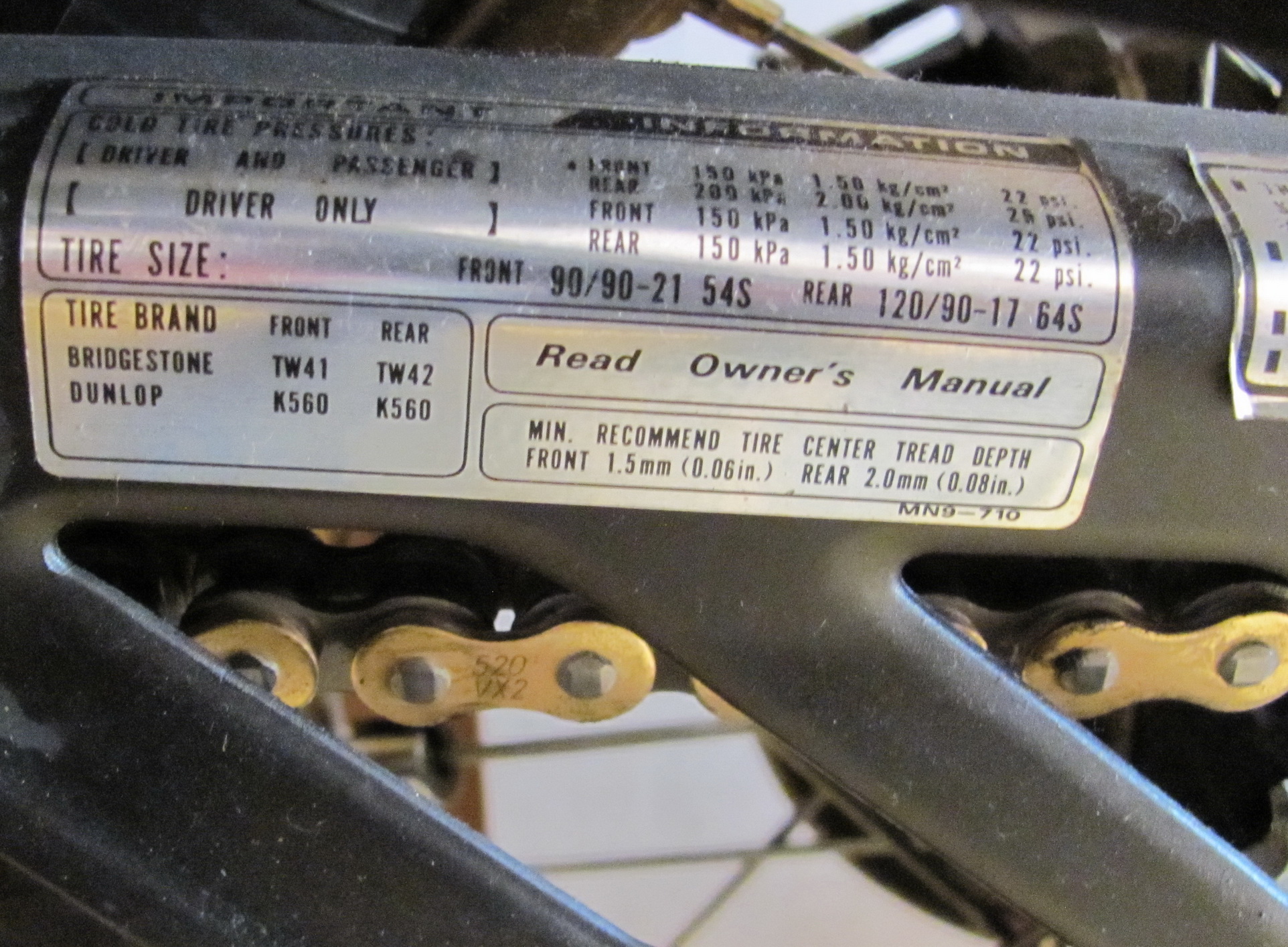

1. Hat jemand die Aufkleber, die auf dem Kettenschutz der Urdomi also RD02 von 88 stehen und könnte mir ein Bild zukommen lassen?(müssten 2 Aufkleber sein)

Untenstehend drei Fotos von den beiden Aufklebern auf meiner schwarzen Ur-Domi.

@Nergal Die Aufkleber sind perfekt danke :) Hoffe sie steht dann wieder wie neu da und ich habe keine Schrauben über :D

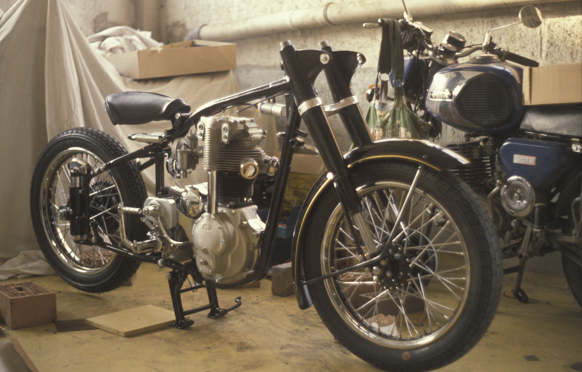

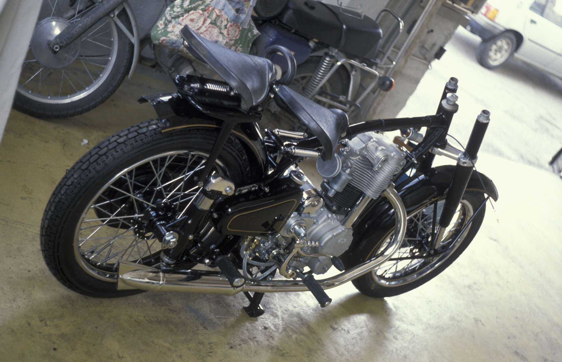

Das sieht dann nach einiger Zeit so aus:

Beiträge: 1591
Wohnort: Oberfranken
Re: 88er Domi RD02 Restaurierung
Beitrag von Nergal »
...und später so. Das sind (fast) die erhabensten Augenblicke im Leben eines Restaurateurs...
Zuletzt geändert von Nergal am Mi 26. Apr 2017, 20:01, insgesamt 1-mal geändert.
