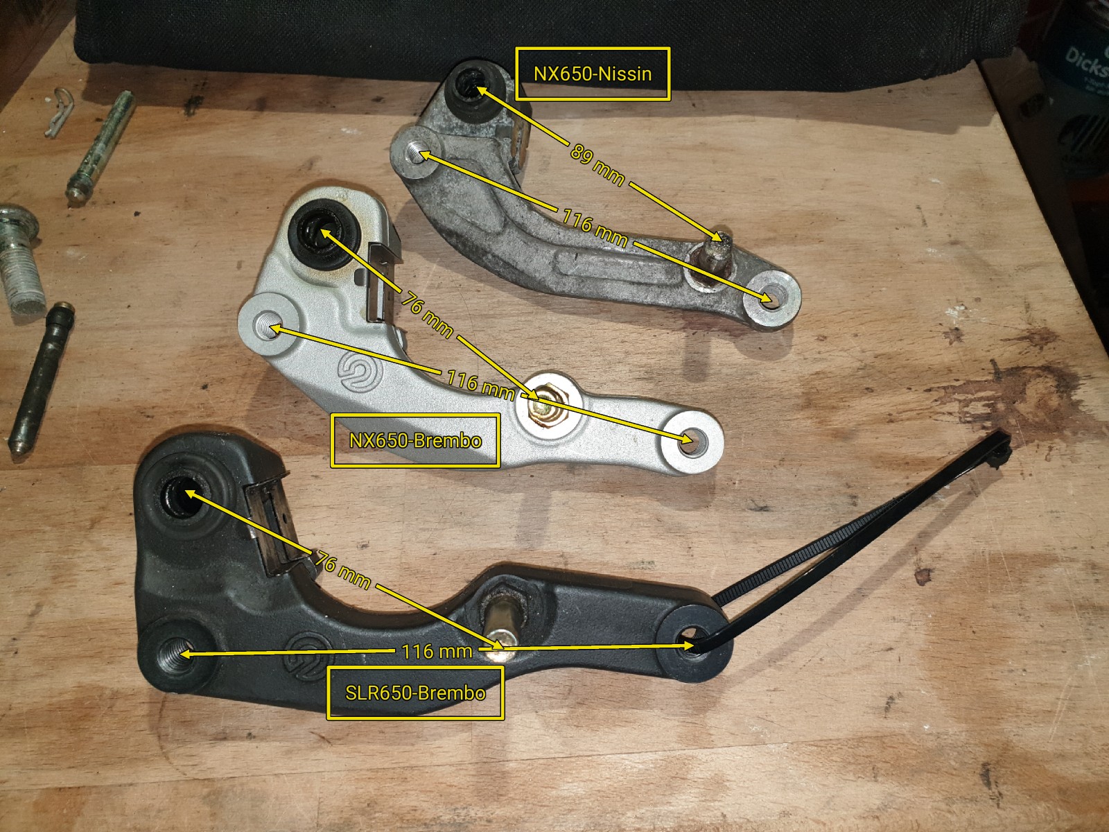

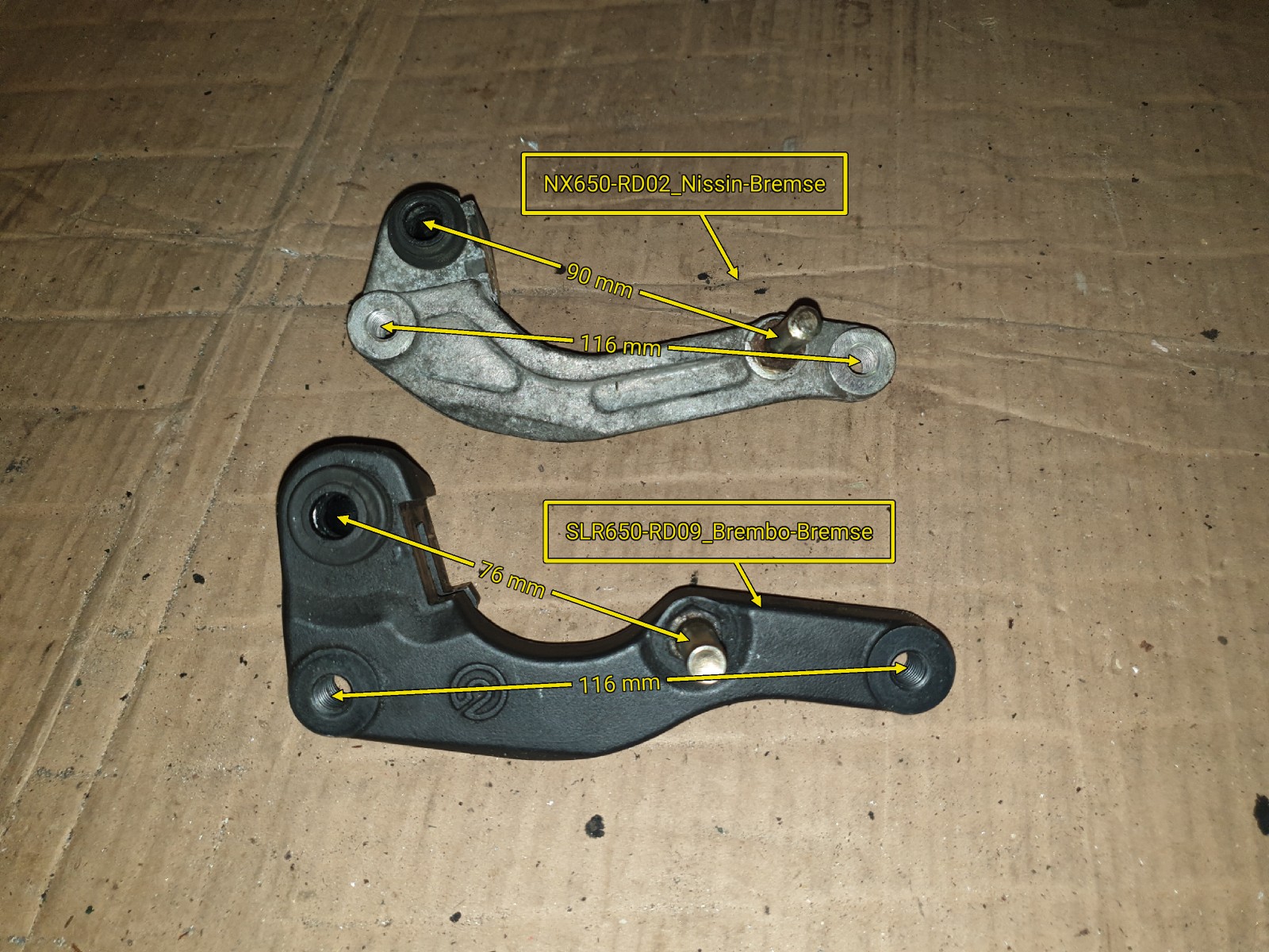

angehaengt habe ich noch ein Bild mit Bemassung von
- NX-Nissin-Adapter (oben) und
- SLR-Brembo-Adapter unten
ich habe eine Frage zum Thema Bremsen.
In der Dominator gibt es vorne 2 verschiedene Bremsen:
- RD02-Bj. 88-96 => Nissin Bremse (Bremsbelag z.B. TRW MCB 571), Bremsscheibendurchmesser: 260 mm
- RD08-Bj. 97-01 => Brembo Bremse (Bremsbelag z.B. TRW MCB 671), BS-Durchmesser: 260mm
In der SLR650 gibt es zum
- RD09-BJ 97/98 => Brembo Bremse (Bremsbelag z.B. TRW MCB 671), BS-Durchmesser: 276mm
Nun zur Frage:
Kann ich einen SLR650-Bj98-Brembo-Sattel an einen NX650-Bj98-Brembo-SATTELADAPTER stecken und dann auf der 260er Dominator-Bremsscheibe nutzen?
Passt das ? ... und auch an die RD02-Gabel (Lochabstand ca 116mm) ?

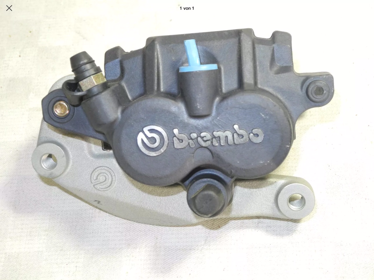

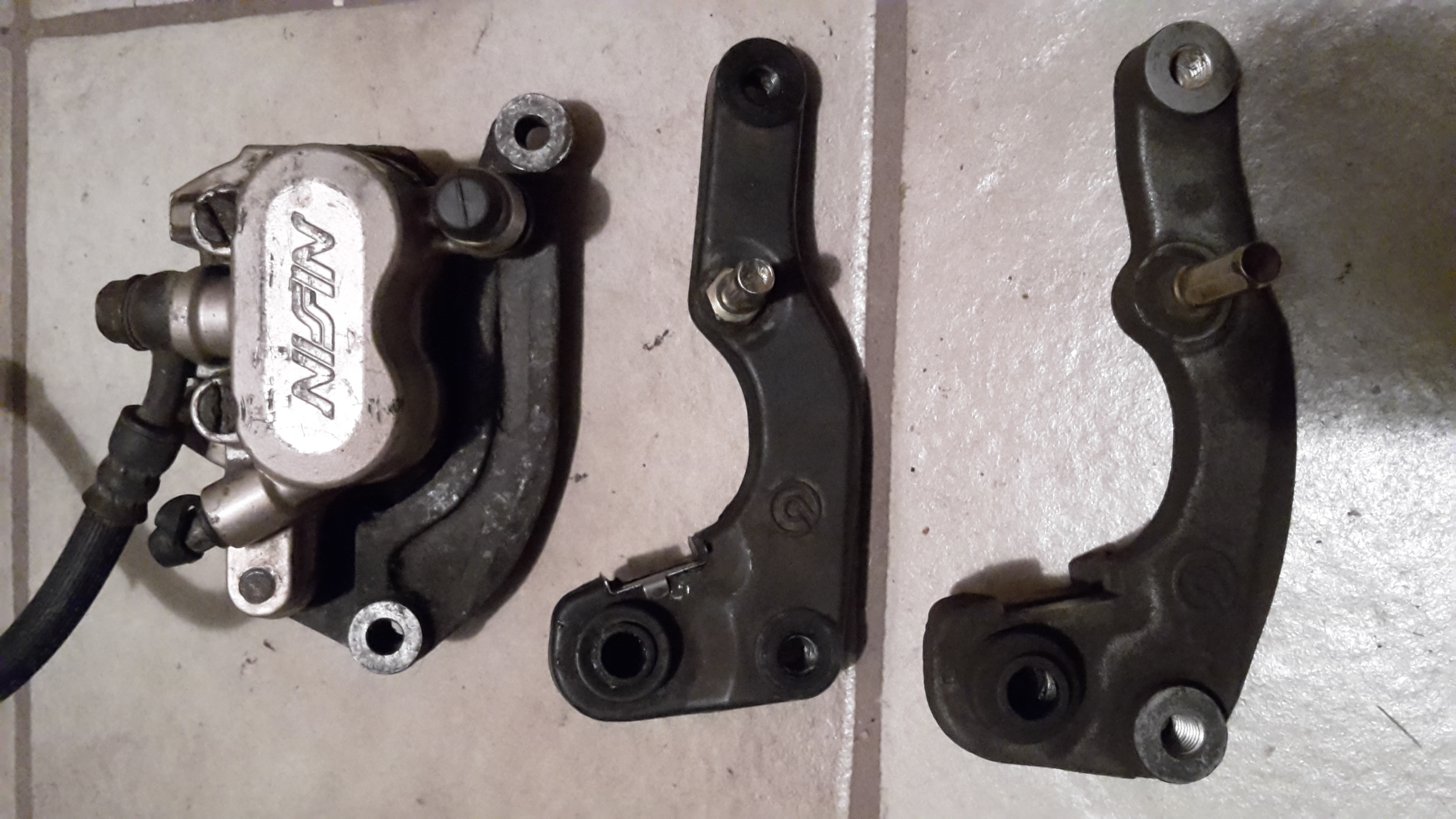

hier noch ein Bild eines NX650 -Bj.98 - Brembo-Bremssattels mit Adapter
- NX650_98-Brembo-Sattel.jpg (287.19 KiB) 8043 mal betrachtet

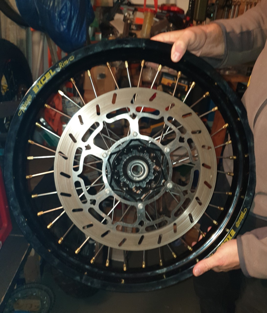

Xulofex
- Beiträge: 117
- Registriert: Fr 1. Sep 2017, 22:48
- Wohnort: Süd-D
- Motorrad: Sherco SEF300 Bj24, Beta Alp 200 Bj10, Honda-Scrambler-NX650 (Custom)
Re: Bremsen NX650 / SLR650 Kompatibilitaet ?
Darum will ich ja auch den HE-Adapter der an NX-Nissin UND an NX-Brembo-Sattel passt anbauen (der ja jeweils auf 320mm Bremsscheibe adaptiert).

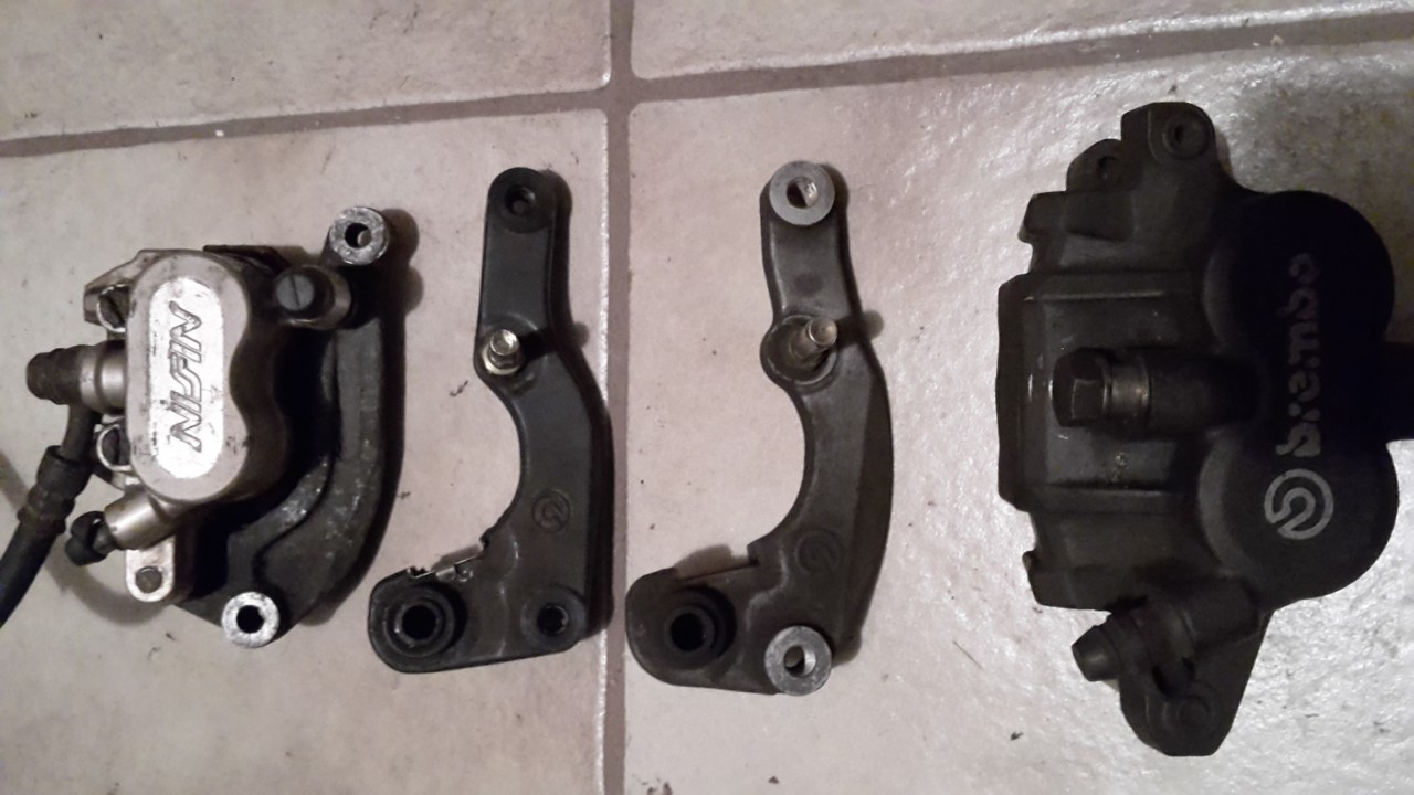

Ziel ist wohl eine Kombination aus: Gabel der Dominator + Brembo-Bremse SLR + HE Adapter + 320er Scheibe
Eigentlich könntest Du den Nissin Sattel mit dem HE Adapter verbauen, willst aber den Sattel der SLR verwenden, oder hab ich was falsch verstanden.

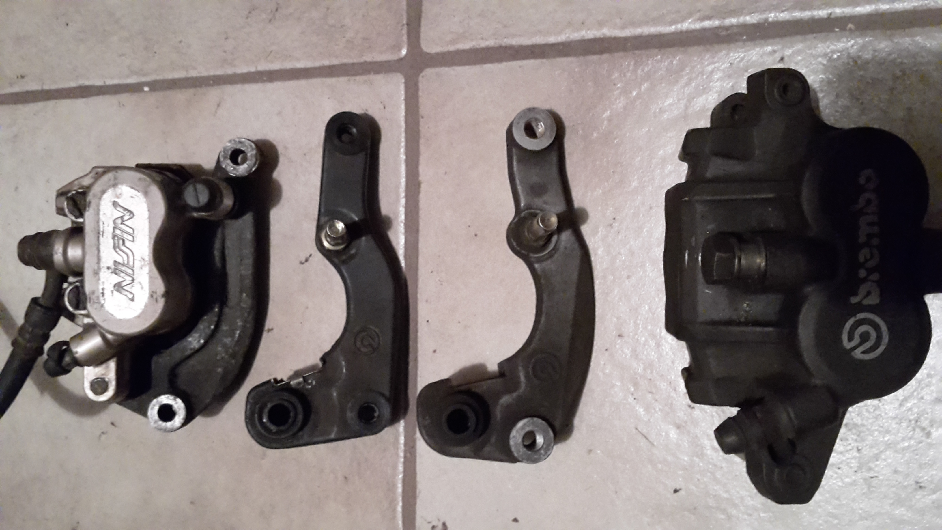

Der NX Brembo Sattelhalter passt jedenfalls zur SLR Bremszange, hab beide da und ausprobiert.
Diesen NX Brembo Sattelhalter einzeln zu bekommen wird vermutlich schwierig werden.

Xulofex
- Beiträge: 117
- Wohnort: Süd-D
Prima, das war genau die Frage vom Beginn des Threads.
Bislang war das nur eine starke Vermutung das der SLR-Brembo-Bremssattel = NX-Brembo-Bremssattel ist.
Und richtig, Ziel: NX-Gabel + Brembo-SLR-Sattel (wegen dem goldenen Bremssattel
) + HE-ADAPTER + 320mm Bremsscheibe
Fehlendes Teil im Puzzle: der NX-Brembo-Adapter.

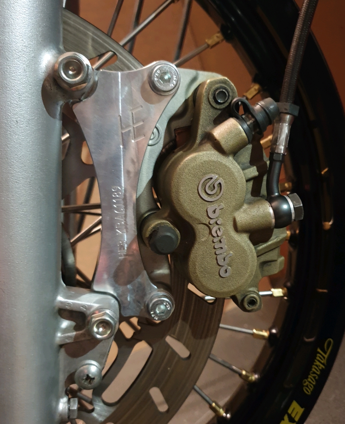

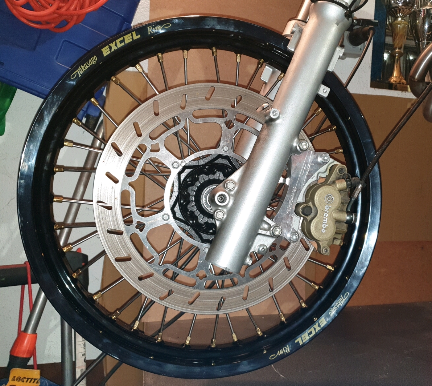

Xulofex
- Beiträge: 117
- Wohnort: Süd-D

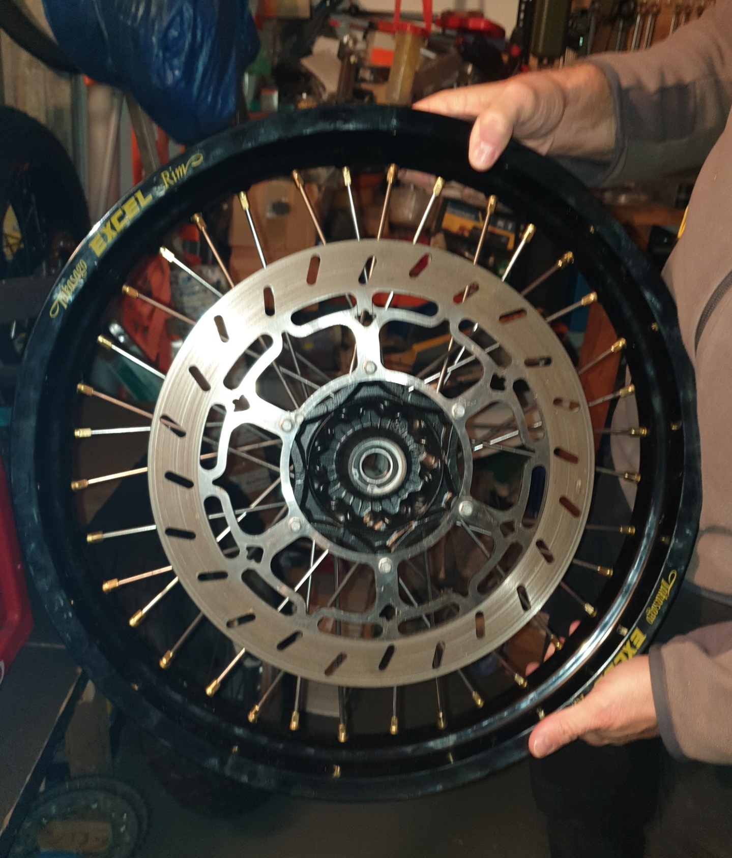

Habe nun doch ne komplette NX-Brembo Zange incl. Adapter gekauft, zerlegt und meinen SLR-Sattel an den Adapter gesteckt.
Ergebnis - siehe Bild mit HE auf 320mm
... Jetzt fehlen noch die Distanzbuchsen, Simmerringe und Gummi auf die Felge.
Dann waere die Baustelle auch fertig.
Sieht gut aus.
Zum Glück hat Honda in vielen Bereichen modellübergreifend produziert, das freut den Basler.
Hast Du mit HE wegen dem Adater von der Transalp noch gesprochen?
Gruß RD
