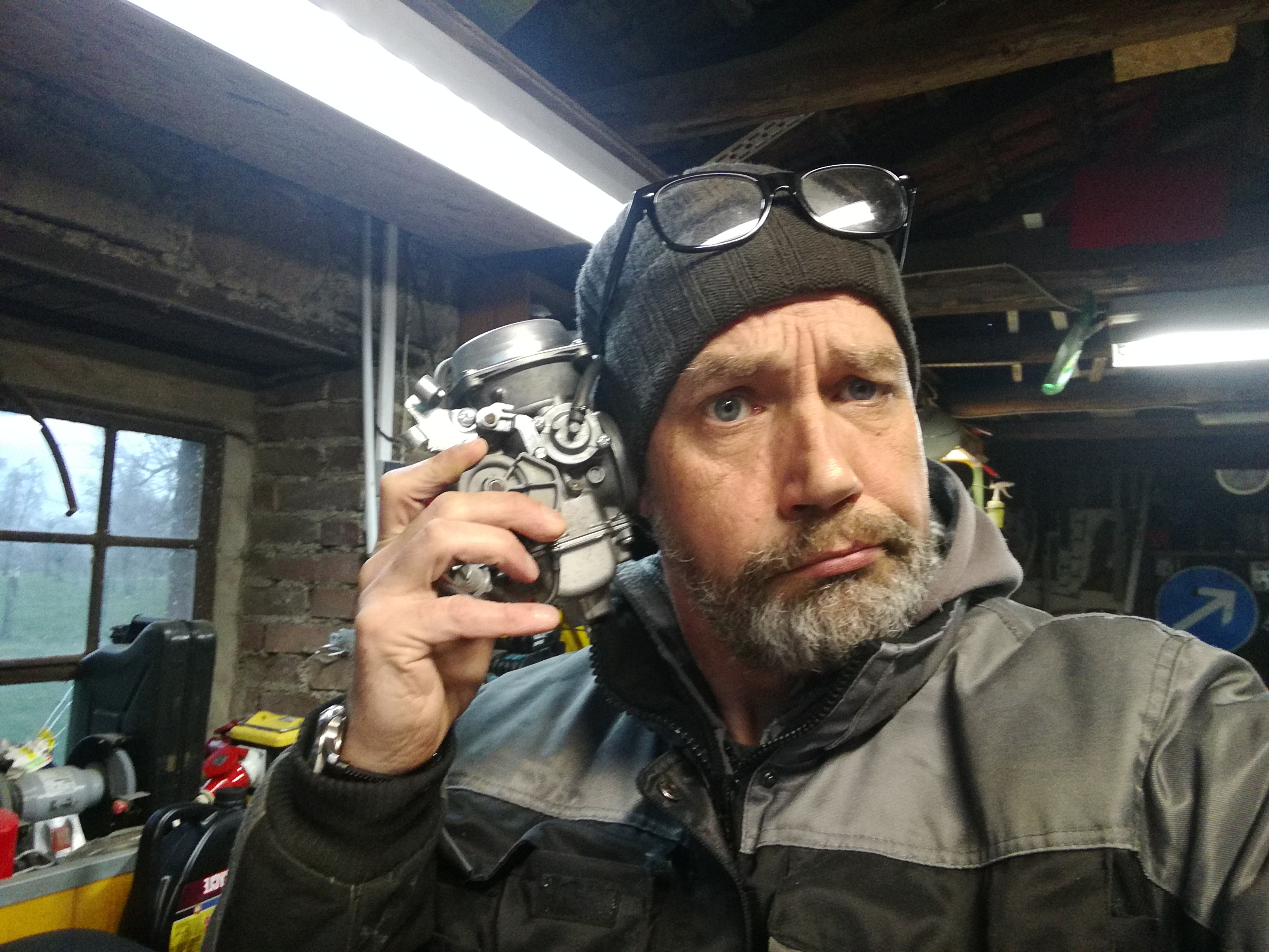

Da der Motor beim abtouren ständig ausging, habe ich den Vergaser ausgebaut und dem Andi Cobra geschickt.
Heute kam er schön gereinigt zurück.
Hat sich erst mal alles gut angehört.
Also wacker eingebaut und Proberunde gedreht.
Grrr, das Syndrom tritt weiterhin auf.
Also mal eine andere Zündkerze verbauen un Ventile einstellen. Vielleicht kann mir hier einer mal eine intakte cdi zum testen leihen, wenn ich nicht weiter komme.
Re: Rumgezicke von luckyseven
Super Bild!
