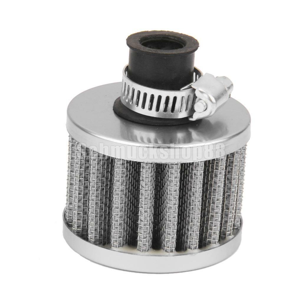

K&N Lufi ist da drin. Sieht noch recht frisch aus. Da sie sauber Gas annimmt und durchzieht glaube ich hier nicht an einen Fehler.
Gehäuseentlüftung sieht so aus:
Re: Rumgezicke von luckyseven
Verfasst: Do 12. Mär 2020, 10:15
Sind die Schlauch-Löcher im Luftfiterkasten noch alle zu?
Ist vielleicht einer der Stopfen "Verloren" ?
