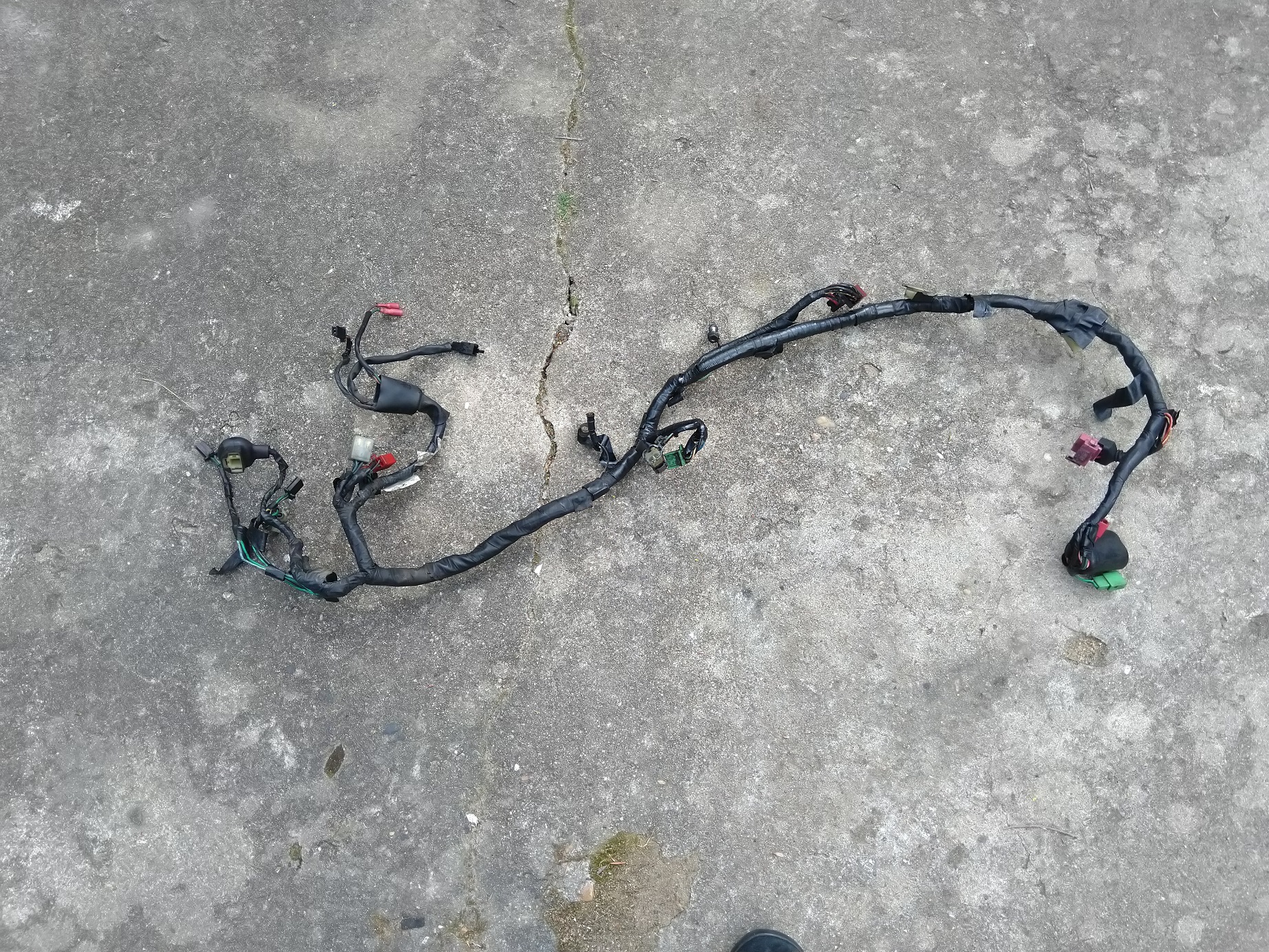

So,
den könnte ich abtreten :
J.W.v.Goethe
Beiträge: 4263
Re: Marder meets Kabelbaum
Eine Kabelschlange.......duckundwech....
ujr56 hat geschrieben: Di 14. Apr 2020, 14:39 So,
Blöde frage vielleicht, aber ist der von einer RD02? Auf dem Foto sieht es so aus, als wäre die CDI irgendwo hinten (grüne Stecker?) und bei mir war die am Geweih.
Beiträge: 4902
hanspumpel hat geschrieben: Di 14. Apr 2020, 17:39
Auch bei der RD02 ist die CDI rechts am Geweih
Das meine ich. Entschuldigung wenn ich mich ungenau ausgedrückt habe. Meine RD02 ist von 91 und da ist die CDI natürlich auch vorne.
Aber auf dem Foto sieht es halt so aus, als ob die Stecker für die CDI hinten sind. Irgendwo unter der Sitzbank.

kurz vor dem (hinteren) grünen Stecker befindet sich der Stecker über der Hauptsicherung (am Anlasser-Magnetschalter) und dieser befindet sich in aller Regel in unmittelbarer Nähe zur Batterie. Der weiße Stecker direkt vor dem vorderen grünen Stecker sieht schon eher aus wie einer (von zwei) Steckern der CDI.
Von der Kabellänge her könnte der Abstand - Geweih > Batterie - in etwa hinkommen;

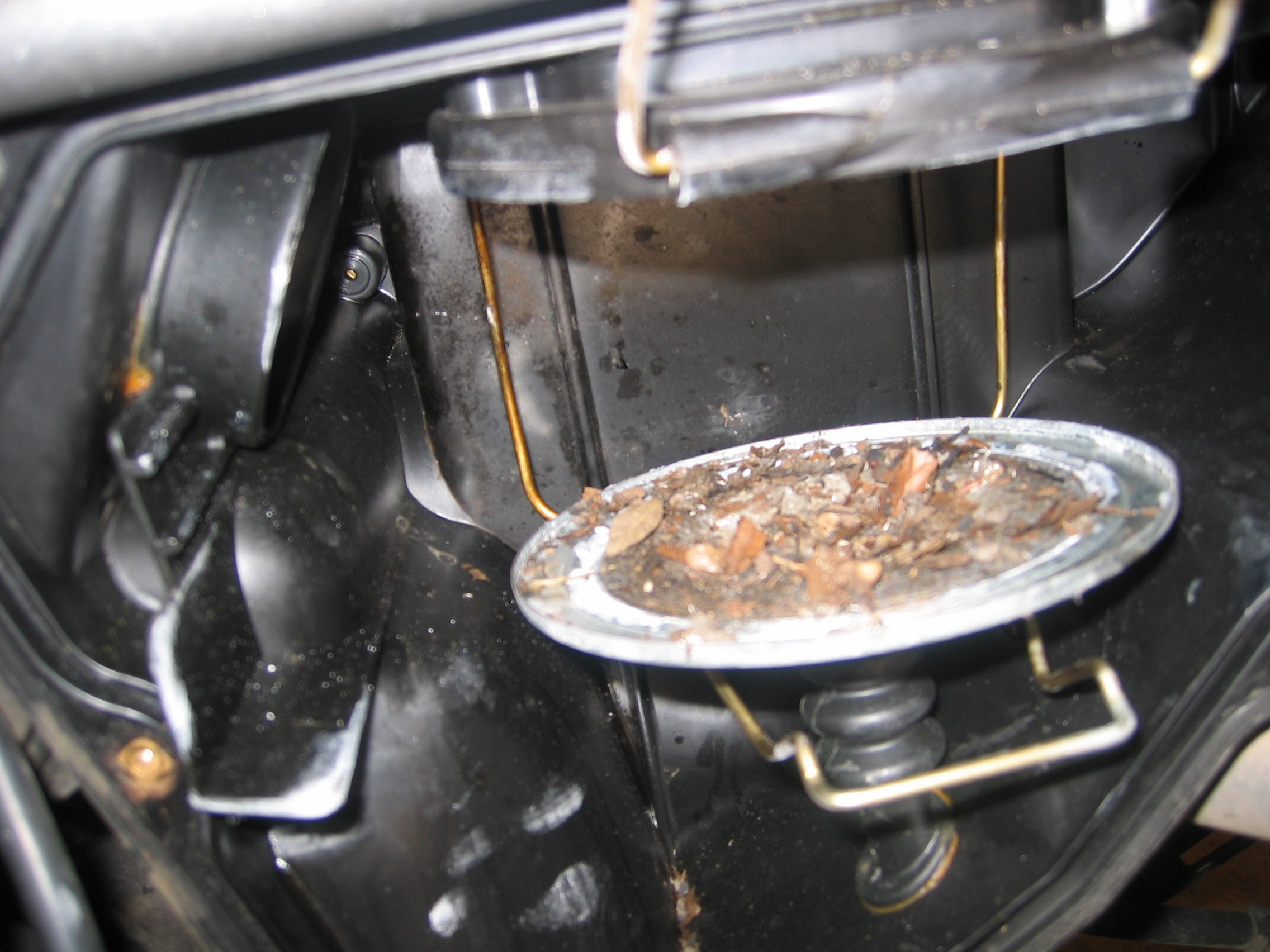

hab ,mal Bilder gemacht.
Leider etwas unscharf, aber man kanns glaube ich erkennen.

Also wegen den paar angenagten Kabeln würde ich keinen Kabelbaum tauschen - das steht in keinem Verhältnis zum Aufwand (!)
Die Kabel lötest Du in 10 min. neu ein und weiter geht's :D .
Marder war das keiner, das sieht dann anders aus, hier waren Mäuse am Werk. Schau dir mal vor allem den Luftfilter an - da wirst Du vermtl. einige Fremdkörper drin finden ;) ;

Vermute da wirst du ein Nest drinn finden und die Drähte waren denen einfach im Weg.
Beiträge: 6181
Der korrodierten Schraube und der Verfärbung des Luftfilterkasten
nach zu urteilen hat die Maus da auch noch mehr als 1x hingepullert.

Ihr hattet Recht, im Luftfilterkasten sah es richtig gemühtlich aus...
Die beschädigten Kabel repariere ich wieder, ein befreundeter Elektriker hilft mir dabei.
