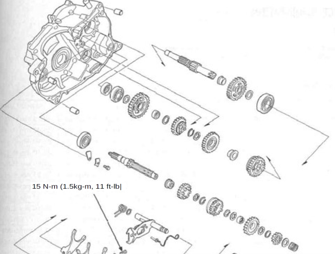

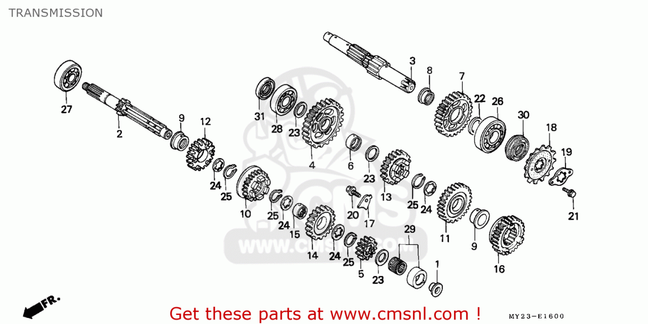

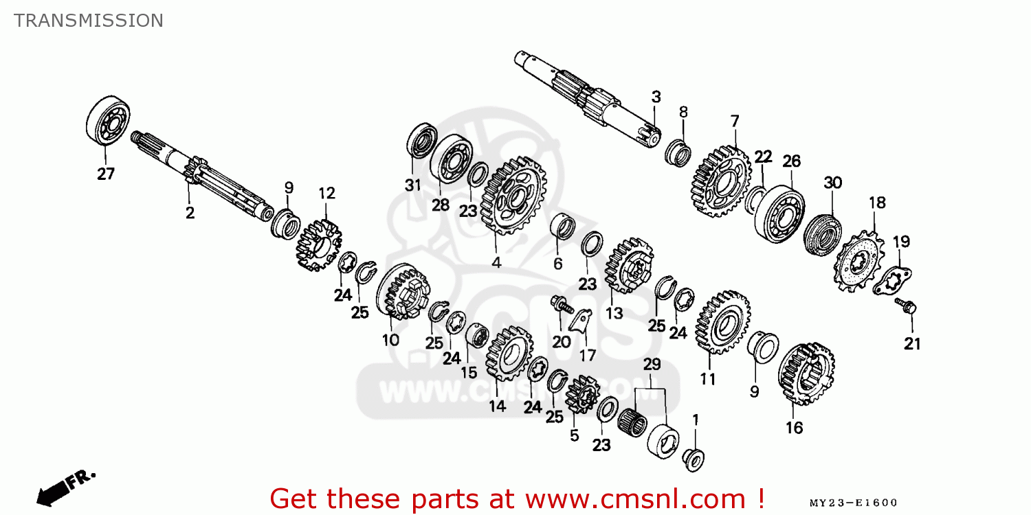

- Für was ist die Distanzhülse, braucht man diese unbedingt ? (Zeichnung Pos.1)
- Muss man beim Einbau der Laufbuchse (Zeichnung Pos.2) eine Bestimmte Position beachten ? (Bild 1)

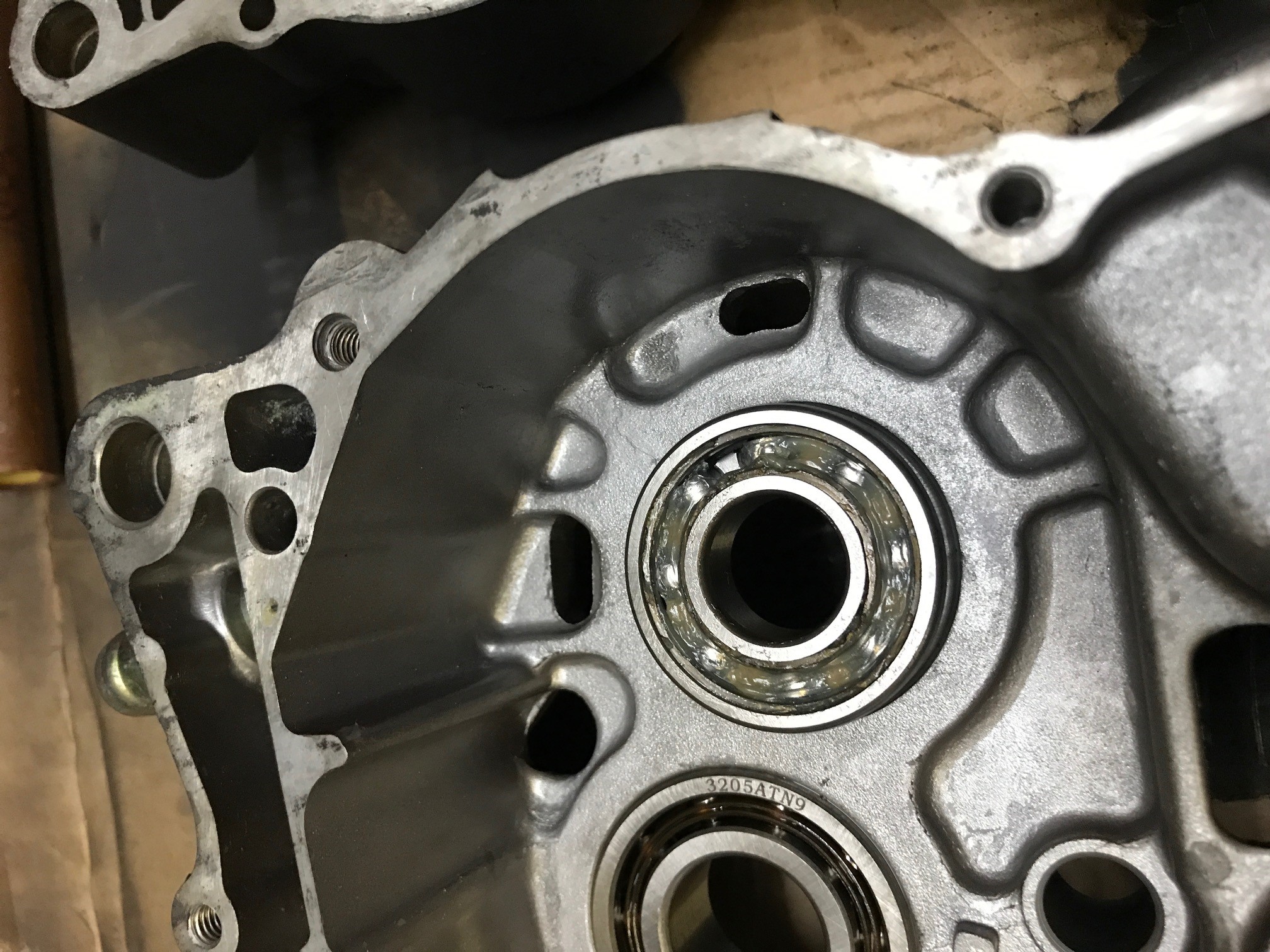

- In welche Richtung muss die Dichtung von dem Kugellager (Zeichnung Pos.28) schauen ? (Bild 2)
Danke für eure Hilfe =)

Grundsätzlich werden alle Teile auf der Explosionszeichnung gebraucht.
Teil Nr. 2 ist die Hauptwelle, keine Laufbuchse.
Hast Du ein WHB?
Da ich dem WHB auch nicht komplett vertraue, ist mir meine Handycamera und ein Notizblock mit Stift bei der Demontage solcher mir nicht alltäglichen Sachen ein treuer Begleiter. :roll: ;)

dieCobra hat geschrieben: So 18. Okt 2020, 11:22 Grundsätzlich werden alle Teile auf der Explosionszeichnung gebraucht.
Hast Du ein WHB?
Ups, hab mich Verschrieben. Meinte nicht Teil Nr.2 sondern Teil Nr. 29
Ja und Nein , ich hab die Reparatur Anleitung vom Bucheli Verlag. Ist das Vergleichbar zum WHB ?

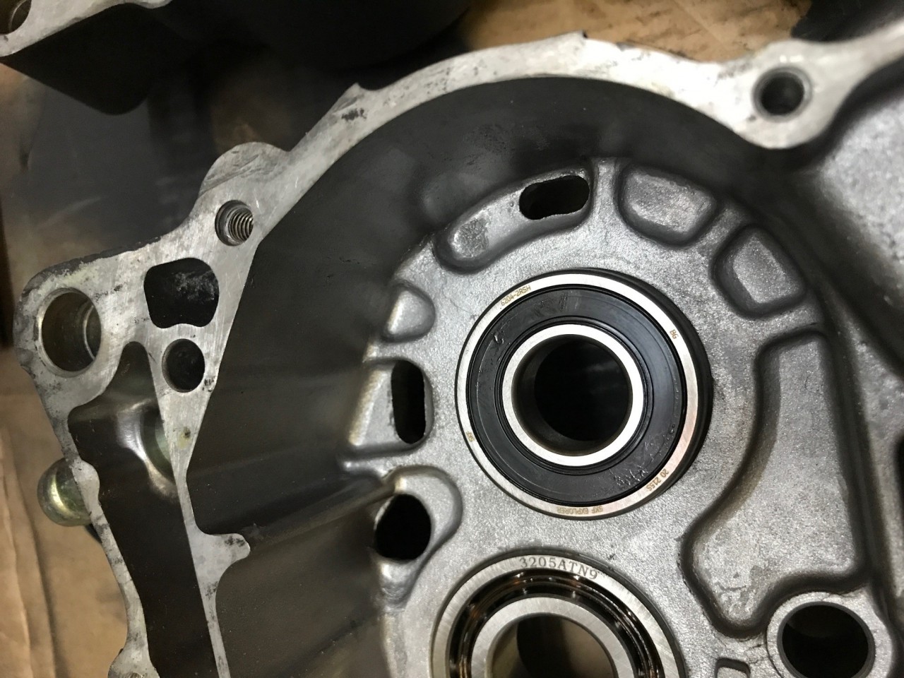

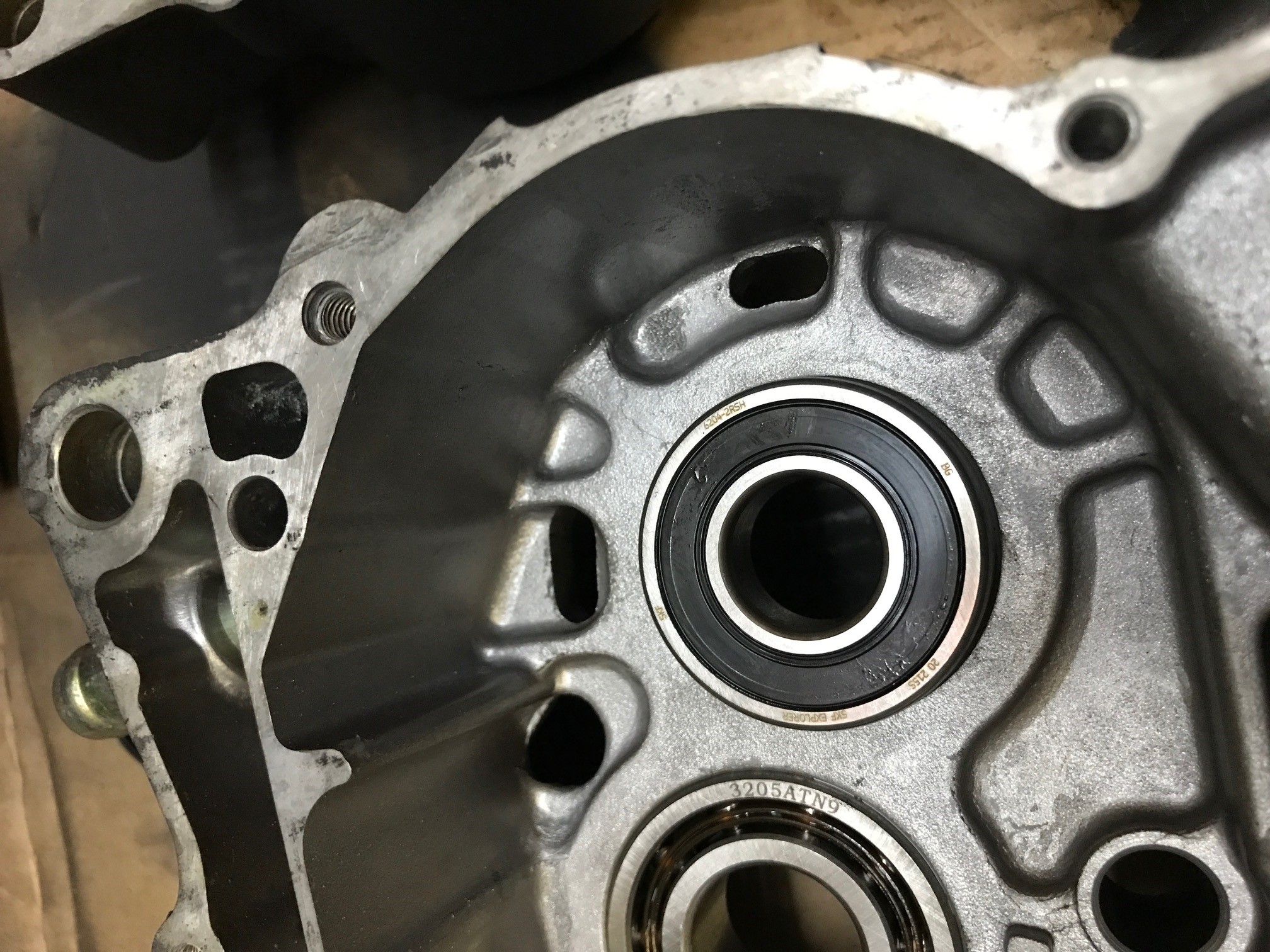

Ich habe am Sonntag, soweit alle Lager bis auf eins eingepresst. Bei diesem weis ich leider nicht in Welcher Stellung es genau Montiert werden muss. Dichtung nach innen oder nach ausen.
Im WHB hab ich hierzu auch nichts genaues gefunden. Kann mir hier jemand weiterhelfen ? Muss das Fett aus dem Lager entfernt werden, das es sich nicht mit dem Öl vermischt ?
Danke

Beiträge: 6259
Re: Wiederaufbau Motor
Du machst echt feine Rätselbilder🥴
Was soll uns die Zeichnung sagen🤔
Vermute mal das ist die rechte Gehäushälfte und dort dreht sich eine Getriebewelle 🤔
oder ist das die Kickstarter-Welle ?
Mit der nicht gedichteten Seite zum Öl/innen damit dieses das Lager schmieren kann.
Das Fett würde ich rauswischen.

Übrigens ist „Einpressen“ der falsche Weg!
Motorgehäuse auf ca. 80Grad erwärmen und dann fallen die auf
Kühlschranktemperatur gekühlten Lager von selbst in ihren Sitz.

Ja genau, es handelt sich um eine Getriebewelle.
Die Zeichnung sollte als Hilfe dienen, nicht als Verwirrung :?
Okay danke für die Hilfe, dann werd ich das genau so einbauen.
Danke für deine Hilfe.

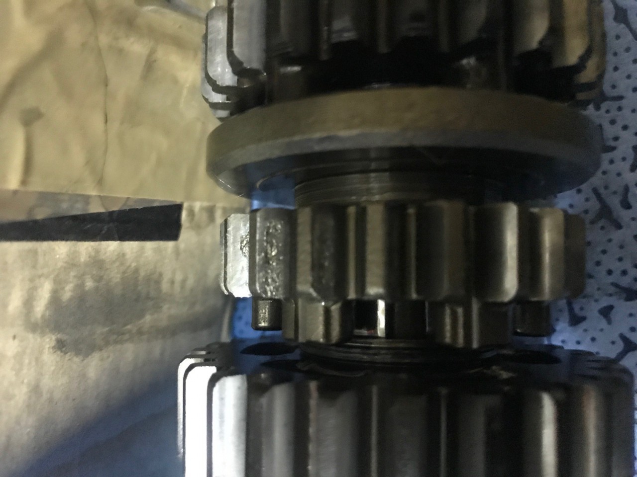

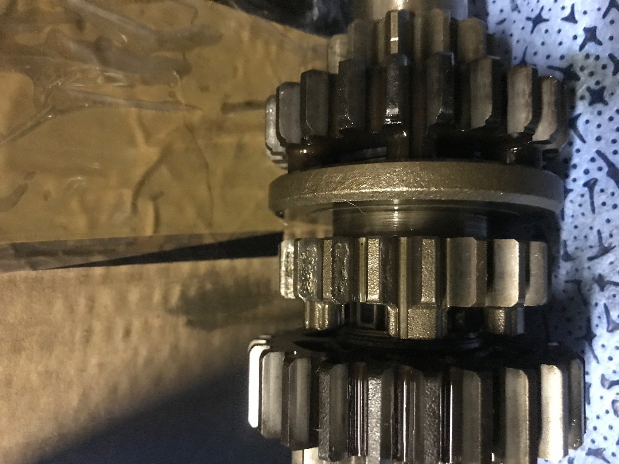

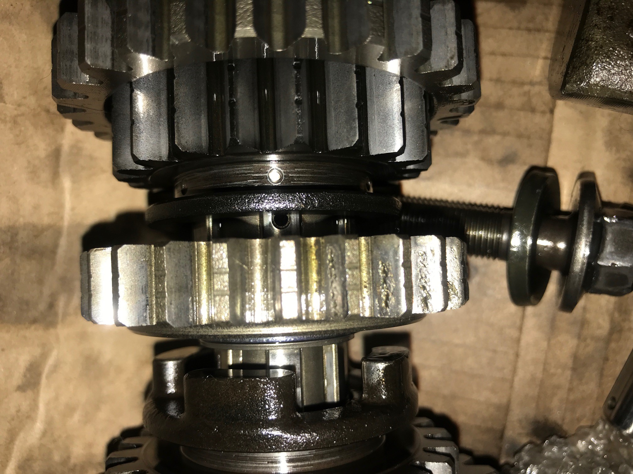

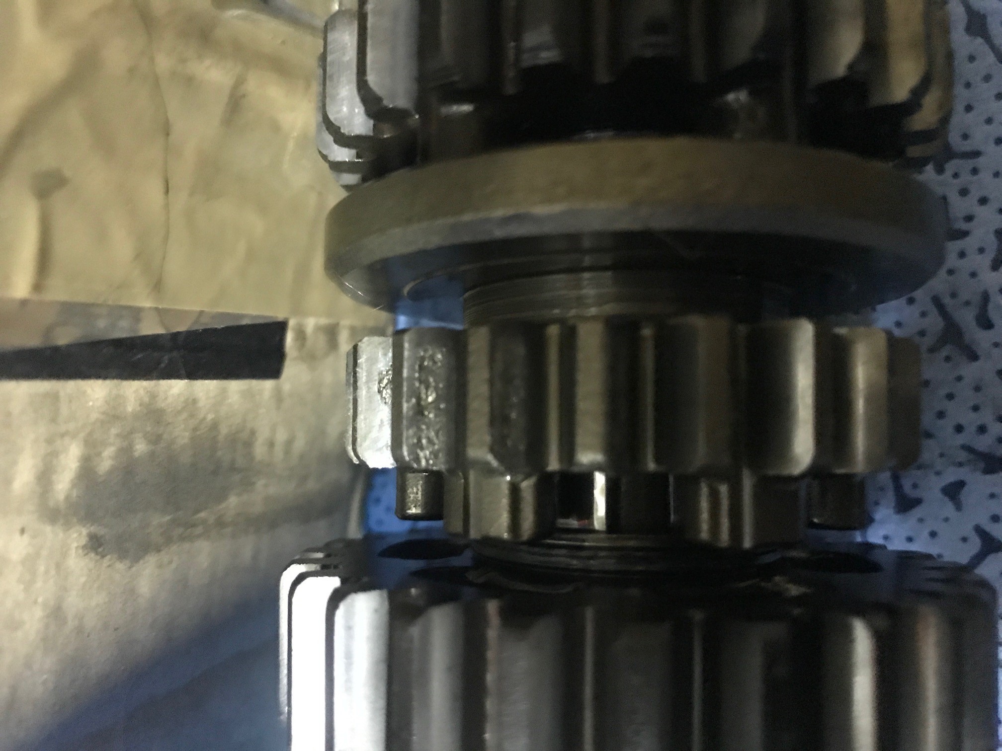

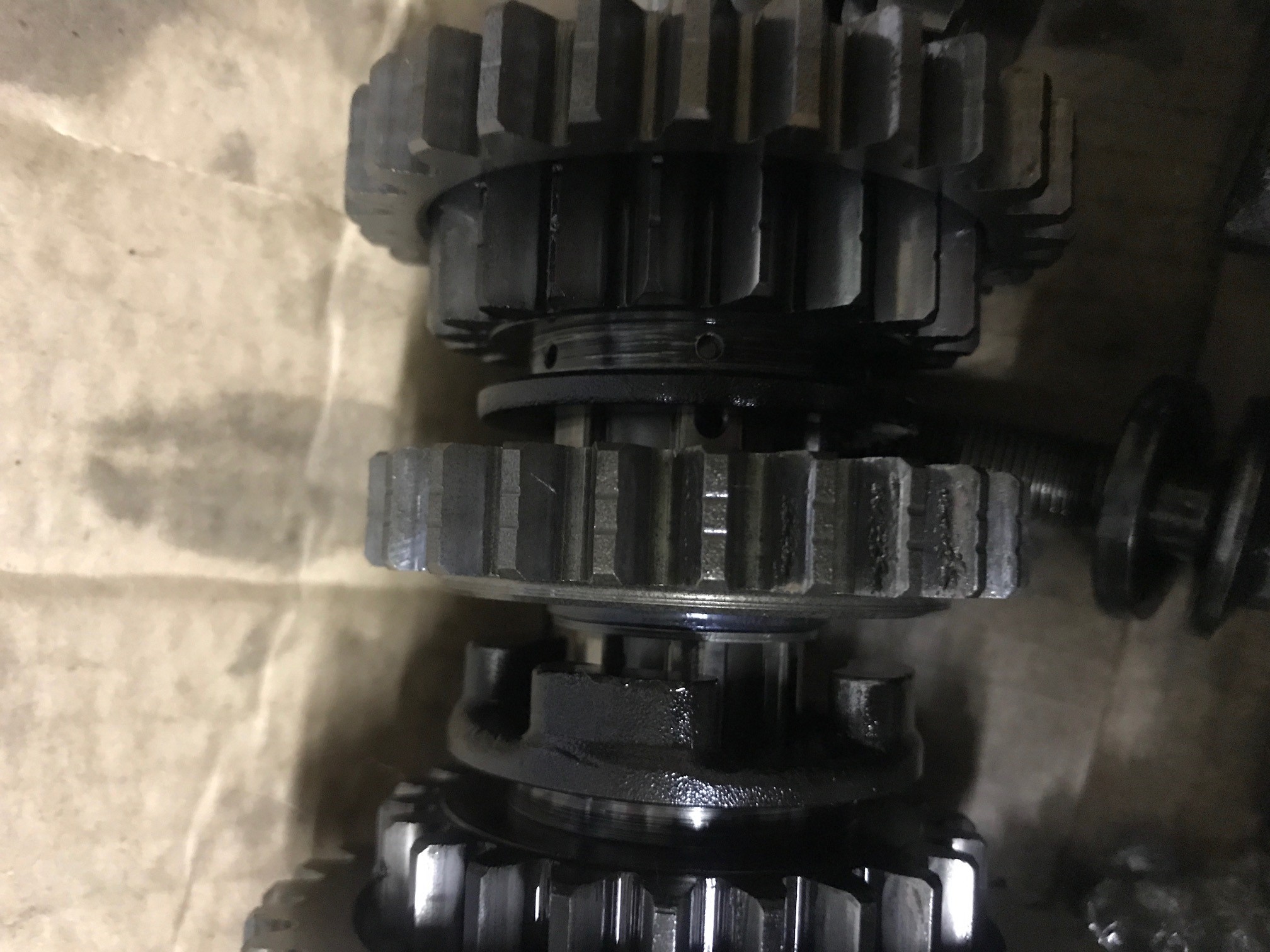

Ich habe angefangen das Getriebe zu Reinigen, hierbei ist mir aufgefallen das ein Zahnradpaar verschleiß aufweist. Ist das schlimm ?
Bei beiden Rädern ist nicht jeder Zahn betroffen sondern, immer 5-6 Zähne, der Rest schaut meiner Meinung nach gut aus. Immerhin ist das Getriebe ja nicht neu :)
Ich hoffe das ich euch diesmal mit den Bilder nicht wieder Verwirre :?

Sieht aus wie der 3. Gang !? Sieht aus wie das öfter bei diesem Zahnradpaar vorkommende Pitting.
( https://de.wikipedia.org/wiki/Pitting )
Wenn Du günstig an einen gebrauchten und intakten Getriebe-Satz kommst solltest Du die Zahnräder austauschen.

Erneuern - gar keine Frage ... ;
:mrgreen: ... das ist Schrott! :(

Hab auf eure Rat gehört und mir ein neues Getriebe besorgt. Samstag geht der aufbau weiter.

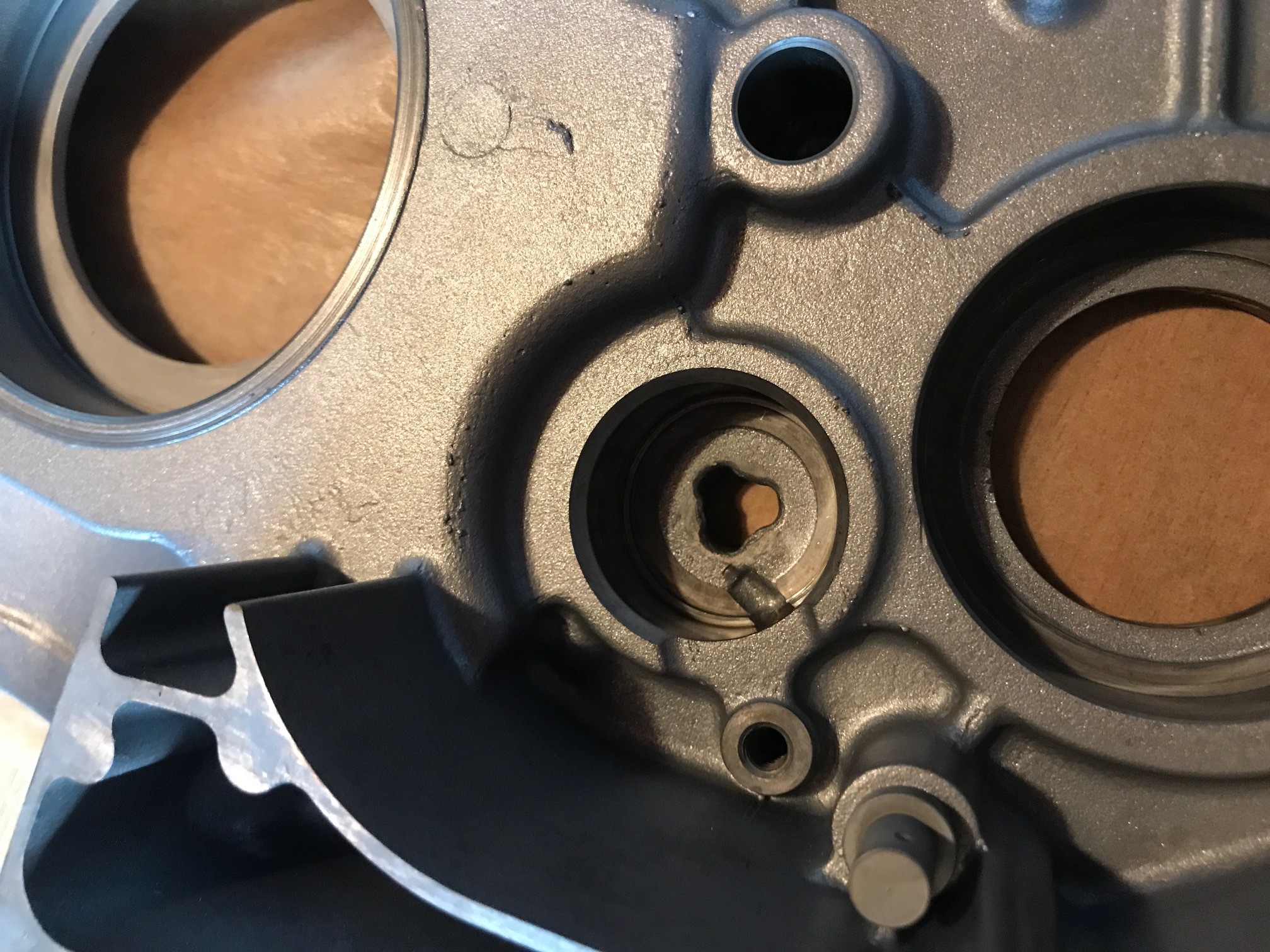

Ich habe endlich zeit gefunden den Motor weiter aufzubauen. Motor ist bis auf die Nockenwelle und die Zylinderkopf Abdeckung aufgebaut.
Eine Funktionsfrage stell ich mir jedoch. Kann mir jemand die genaue Funktion vom Autodeko sagen? Das ist doch die Feder und der Stift, der unter die Nockenwelle auf der Steuerkettenseite eingebaut wird oder?
