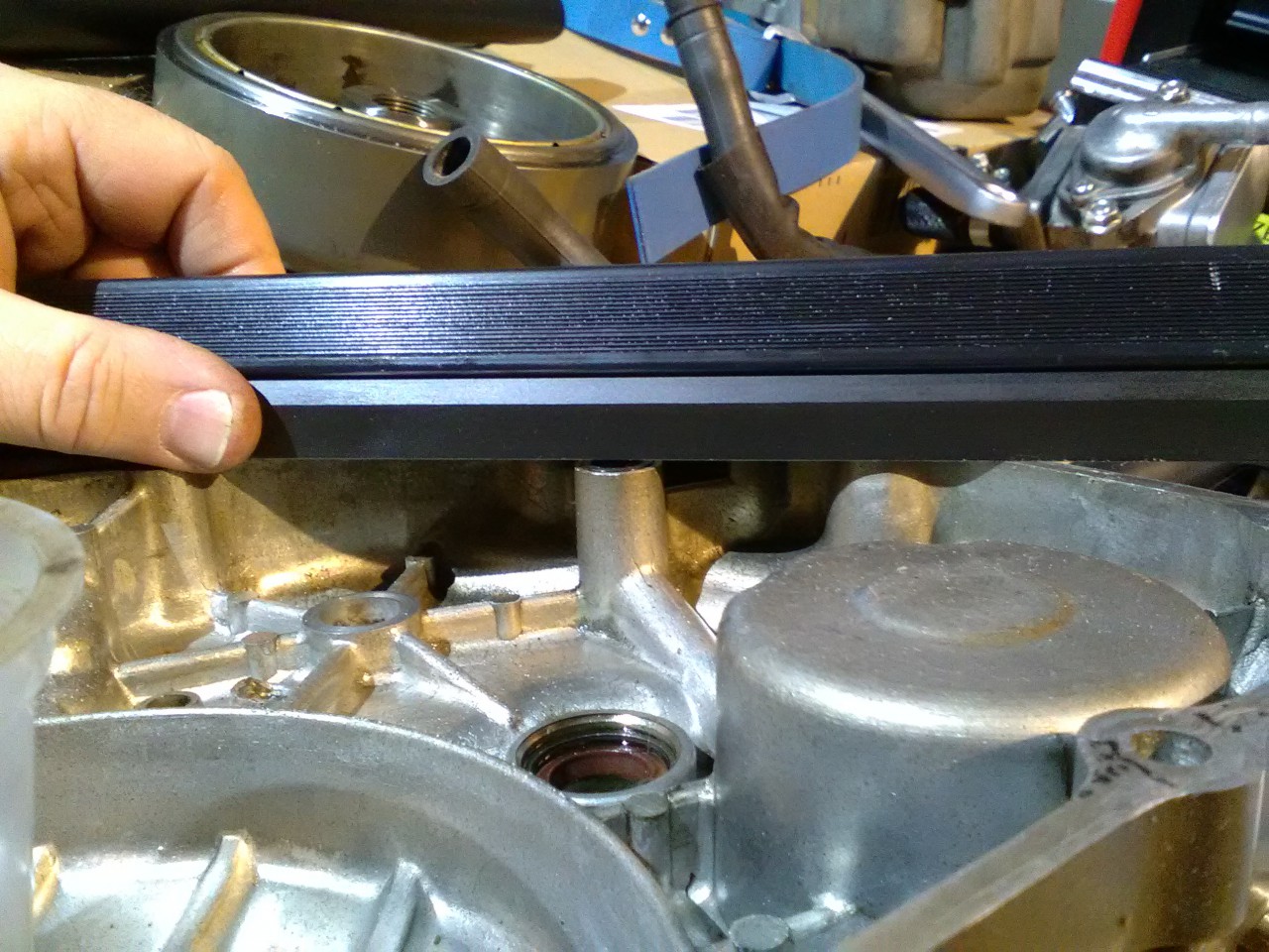

@Andreas_NRW:
das wäre klasse da mehr Info's bekommen zu können
@dieCobra:
Danke Dir schonmal für die Mühe und die Bilder, da weiss ich nun wonach ich schauen muss, wenn ich die beiden Deckel vor mir liegen habe. Es scheint aber darauf hinaus zu laufen, das ich bei dem RD09-Deckel bleibe und den wieder hübsch mache (der hat "Alu-Frass").

Xulofex hat geschrieben: Di 13. Apr 2021, 12:31 @Andreas_NRW:
@dieCobra:
Wenn Du den Deckel vermessen hast, kannst mir mal das Mass durchgeben.
