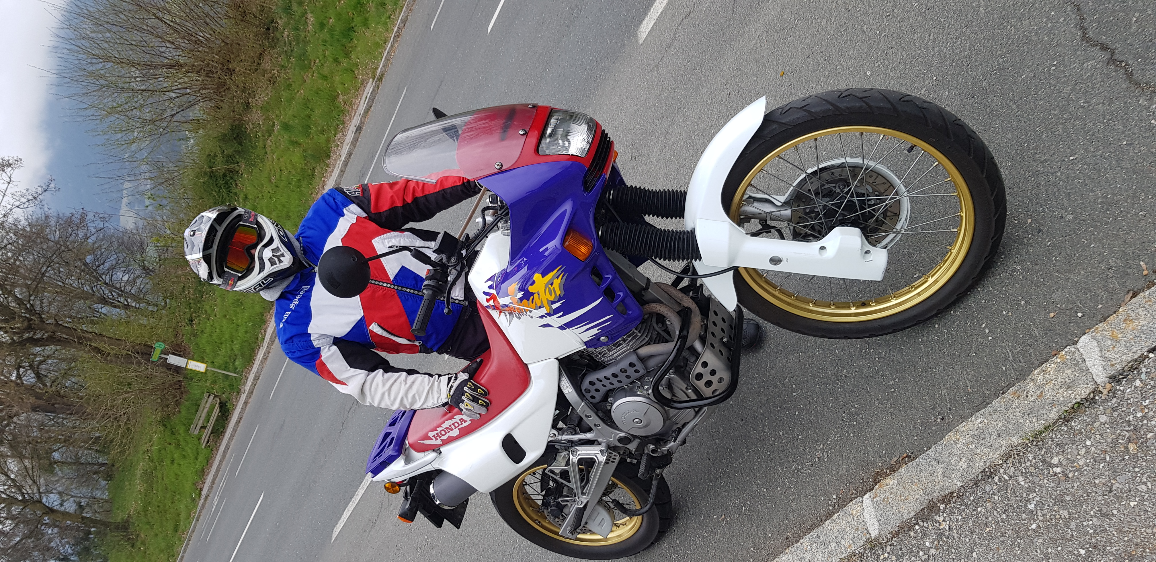

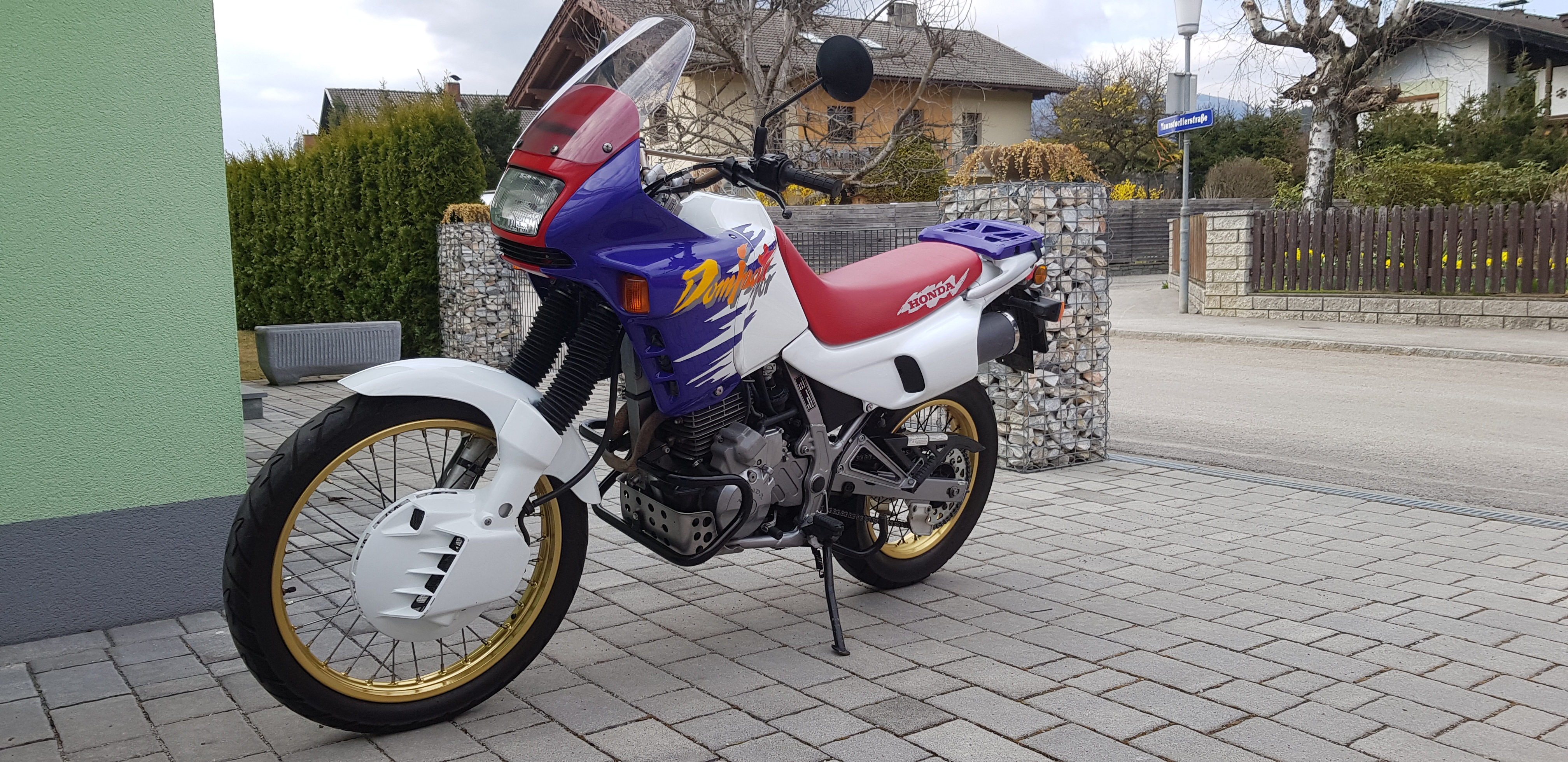

Hallo, ja klar , ich komm aus Kärnten aus der Stadt Spittal bin 20 Jahre alt und bilder von meiner Domi füge ich hier bei.

Das nenn ich mal „farblich abgestimmt“
Was ist das für eine Scheibe die da verbaut ist ?

Hallo Andreas, ritzel spiel werd ich mal prüfen , mich wunderts nur dass das Geräusch bei gezogener kupplung weg ist. Laufleistung 30.000km
Die Scheibe stammt von einer Africa Twin 92er modell
