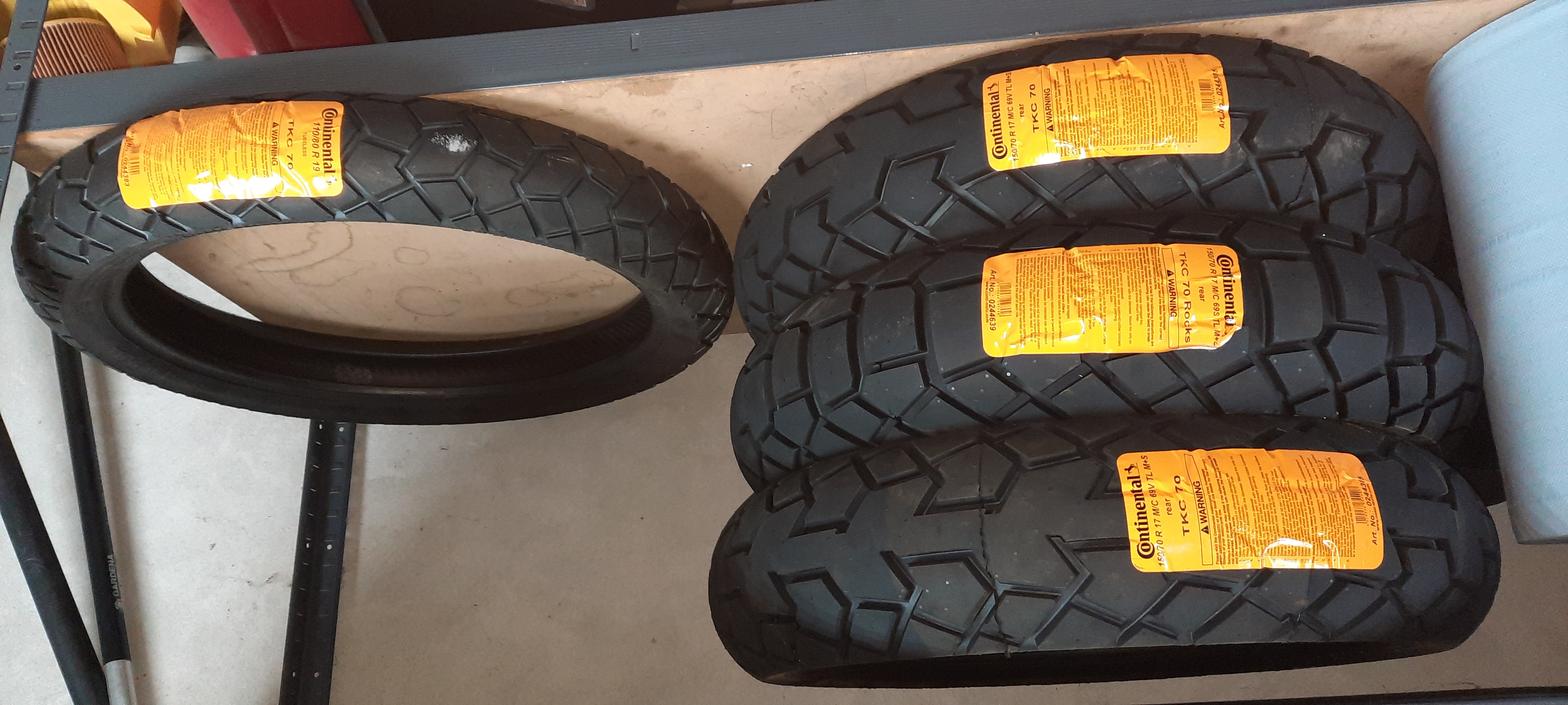

Liebe Leute, bitte steinigt mich nicht jetzt, hätte nur eine Frage : Auf die Serien Felgen einer Domi , welche Breite kann ich montieren ohne dass mir der Reifen von der Felge springt und immer noch sicher bin??? Hinten wie vorne. Tüv ist hier in Serbien kein Problem, hier kannst du montieren auf was du Lust hast. Zur Zeit habe ich den Heidenau K60 140-80-17 drauf und vorne K60 90-90-21. Möchte jetzt auf Conti TKC 70 umrüsten da ich 80 % nur Strasse fahre, und da
durch möchte ich auch optisch durch breitere Reifen was machen. Da ich einen höher gesetzten Kotflügel habe passt optisch kein reiner Strassenreifen. ich weiss dass das alles in D oder in Ö nicht geht. Aber hier ist eben der Balkan. Wie gesagt , was geht auf der Serienfelge? will keine neuen Felgen da ich die alten neu eingespeicht ( dickere Edelstahlspeichen ) habe. Grüsse euch alle, DRAZA.

Genau, du hast vollkommen recht,ich weiss dass das bereits Oberkante ist, ich meine gesetzlich in D und Ö.In Ö sowie in D sind es 130er. Habe mir nur gedacht, das die Felgen eventuell 150 oder 160 er vertragen. Ja wie gesagt ich möchte auf der sicheren Seite sein, habe mir damals nur wegen dem Mittelsteg die 140er K60er gekauft. die 130er haben den nicht. Für die Gs 1200 ccm hab ich mir die Conti besorgt laufen ruhiger als die K60er, und die km Leistung ist die gleiche.
